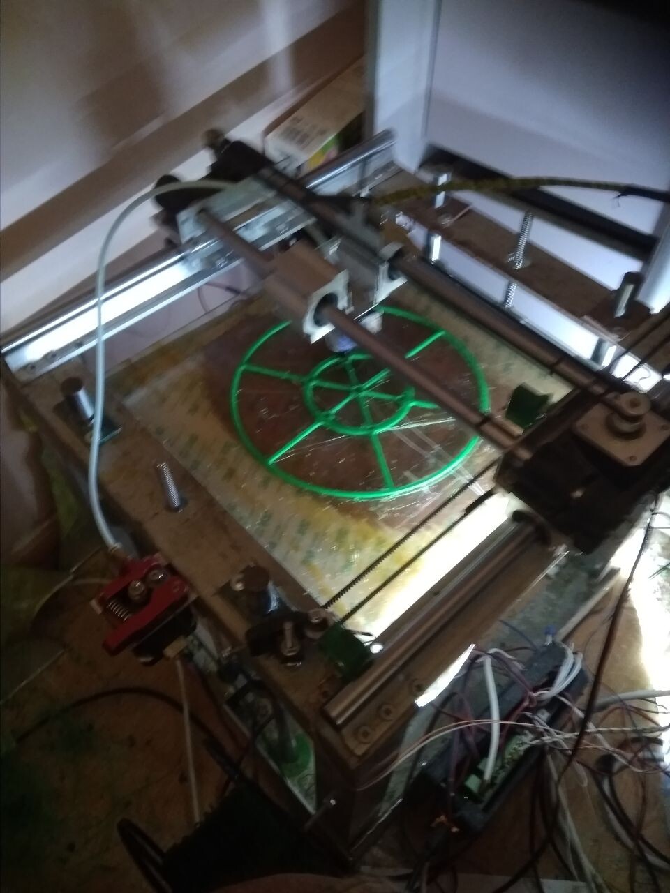

итак убив очередное стекло (зеркало 30х30 - сам злобный пингвин проворонил что в новой прюше 2.4.2 температура стола 85 по дефолту ) решил попробовать хваленое средство - PVP(Polyvinylpyrrolidone) он же повидон, он же энтеродез..
поставил новое стекло.. и сделал раствор энтродеза (5г) в изопропиловом спирте. 230г..
по ходу надо было разводить на 150г..
после "адской смеси" БФ-2 на изопропиловый спирт - как-то слабовато..
после БФ раствора мелкие детали нужно было ВЫРЕЗАТЬ.. канцелярским ножем.. и стол ээ.. "выравнивался" клеем если был неровный.. а тут чуть поддел и оно само.. уже на 70градусах стола.. и слой повидона не "выравнивает".. пришлось вспомнить что у стола есть "регулировка".. по листочку..уныние..
что хорошо - это чистая поверхность. БФ всем хорош но вот ЧИСТУЮ поверхность получить - это ненаучная фантастика...
а так - сейчас допечатывается второй "блин" катушки 200х200.. разборной и регулируемой.. по ширине..
