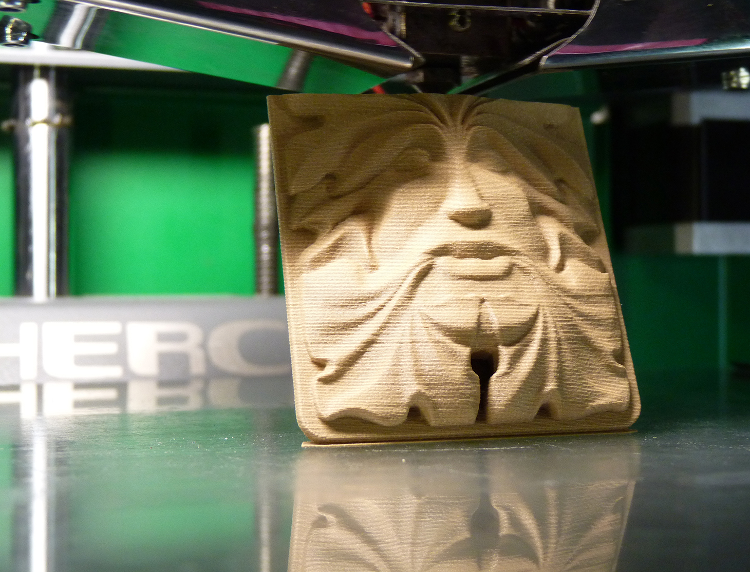

И вот через небольшое время имеем готовую модельку.
Ещё на столе принтера
Пластик от U3Print......... PLA HP BURATINO.
По структуре напоминает заготовку дерева из под ЧПУ фрезерного станка с большим шагом обработки.
Мне очень понравилось как ложатся слои у пластика.

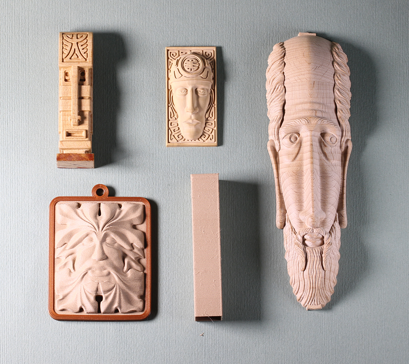

Ну и по традиции моих тестов, несколько фотографий тестируемого пластик в окружении моих поделок из того же материала, который копирует производитель пластика.
На фото изделия из бука без покрытия, бука с пропиткой воском и самшита.
