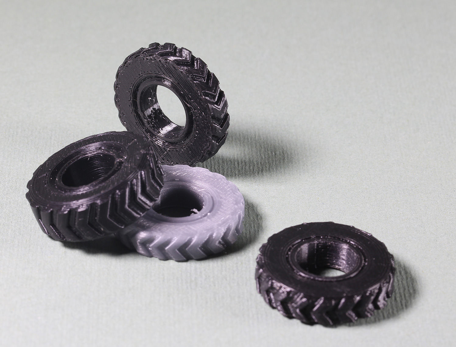

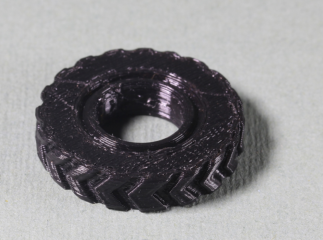

Пробуем печатать. Печать этими пластиками не совсем простая. И усложняется с увеличением пластичности материала. Чем мягче пластик, тем сложнее подобрать параметры. В общем ретракт был отключён на всей линейки пластиков. Температуру сопла 210 градусов, стол 80. С обдувом как поступать до конца не понял, но немного охлаждал. 35%.
Вот результаты.
PRINT PRODUCT......и Шиномонтаж)))
В общем для себя я выяснил, что первые два пластика для печати покрышек совсем не годятся!
TITI FLEX HARD......практически немного мягче ABS. Покрышку пальцами не сжать вообще.
TITI FLEX MEDIUM (серый).....немного вроде как поддаётся, но сжать тоже не получится.
TITI FLEX SPRING...............сжимается, средней жёсткости резина.
