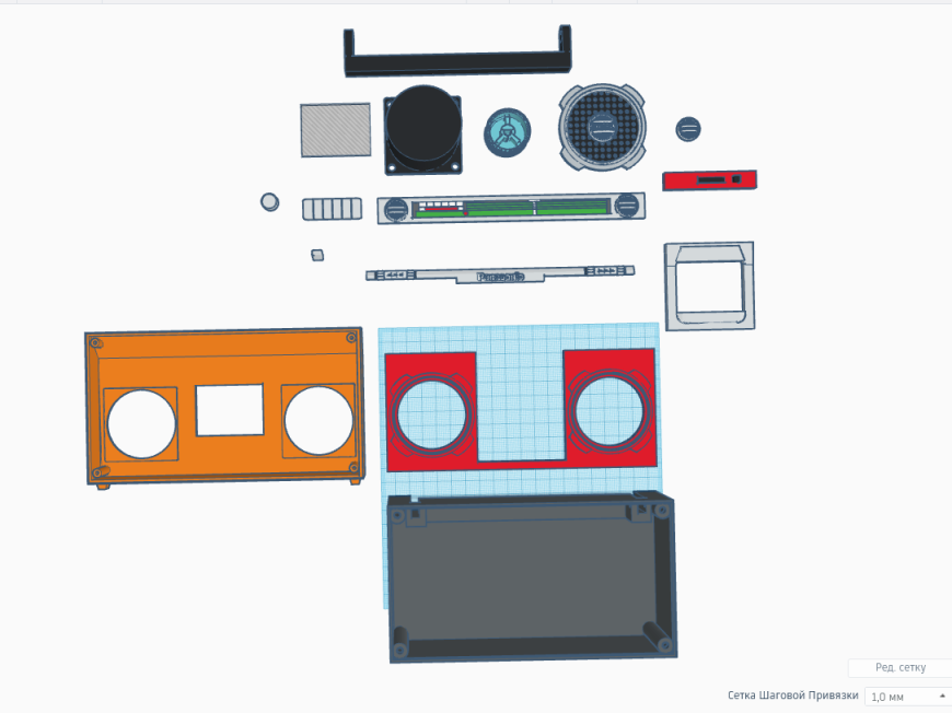

Решил я на досуге смастерить себе интернет радио. Захотелось мне в на кухне фоном играть всяческую музыку. Сказано - сделано (собираюсь сделать). За основу был взят проект KaRadio 32 на основе ESP32 WROOM и модуля VS1053.Дисплей планирую побольше размером, а именно 2,4 дюйма. При наличии в доме 3D принтера вопрос с корпусом не стоит. Единственное, хотелось чтобы корпус был необычным, но и не каким-то футуристичным. После долгих изысканий и раздумий выбор был остановлен на магнитофоне National Panasonic RX-5035? точнее на создании его модели. Модель делал с учетом размеров стола своего принтера Anycubic Mega S.Пока идёт заказанная электроника, накидал вот такой корпус. Отверстие в подкассетнике под дисплей 2,4 дюйма.
Работа над проектом пока ещё ведётся. Как получу электронику, соберу всё, тогда сделю фотки готового изделия. Возможно и выложу файлы для печати.
Проект разрабатывался в Тинкеркаде, поэтому невероятной детализации конечно же не будет. Остальные комплектующие как обычно с Алиэкспресс.

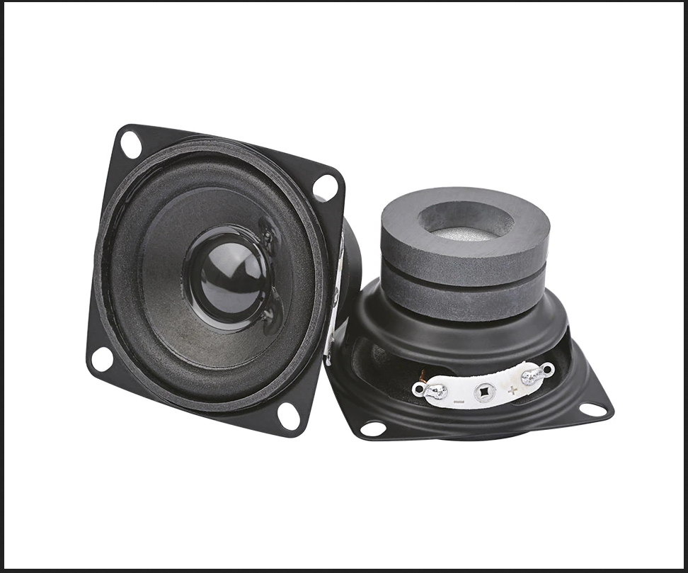

Динамики 2-х дюймовые, вот такие:

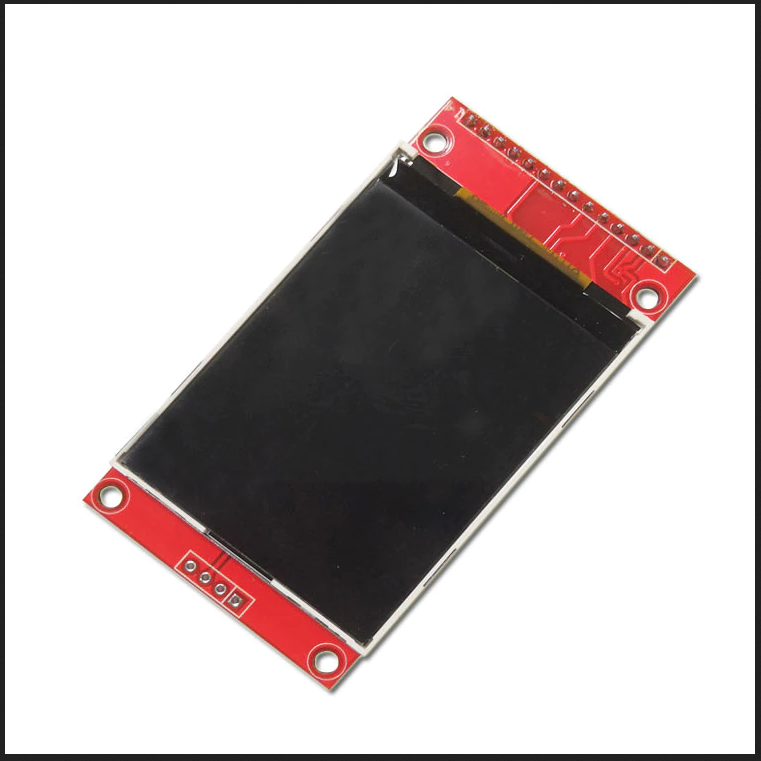

Дисплей 2,4 дюйма вот этот:
