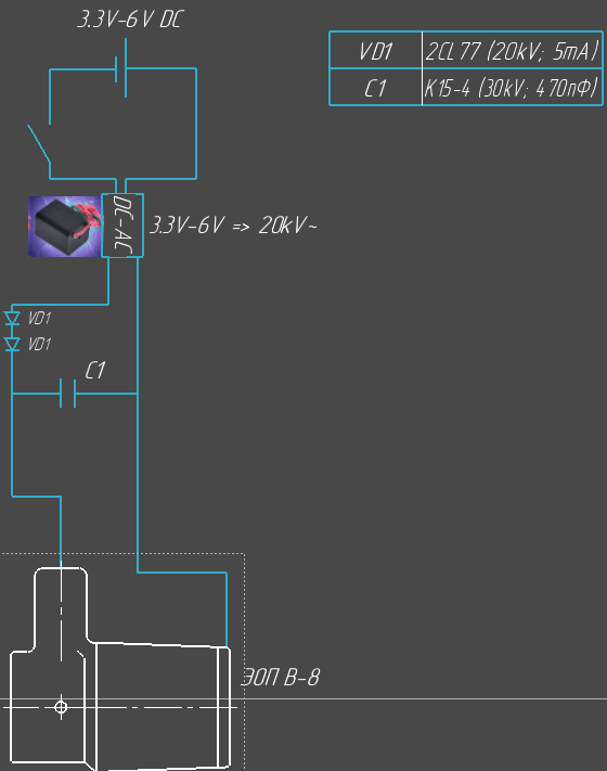

Изучая вопрос и вспоминая физику я достал из закромов принцип умножения переменного тока. Если кратко, при помощи каскадов конденсаторов и диодов можно собрать схему умножителя, переменный ток затекает в конденсатор и запирается в нем же при помощи диода. Ему ничего не остается делать кроме как с большим напряжением от конденсатора "сложиться" на другой каскад и так до необходимого вольтажа. (Это крайне и крайне упрощенная модель, я не хочу мучить вас формулами или сложными определениями).
Итак, мотать свой трансформатор и высчитывать каскады и компоненты нет ни малейшего желания. Проще всего на озоне купить готовый преобразователь импульсов DC-AC на 20кВ и выпрямить с помощью диодов и конденсатора малой ёмкости.
2.2) Схема подключения
Я набросал небольшую схему из моих компонентов, на ней выложена информация об компонентов.
Описывая схему нужно сказать, что на выходе преобразователя нет определенного "плюса" или "минуса" оба провода это плюс и минус одновременно. Поэтому можно спокойно выровнять только один провод, а другой оставить "минусом". Выпрямление идет за счет диодного последовательного выпрямителя, он не пускает ток обратно и поэтому у нас появляется условный постоянный ток и плюс после диодов. Конденсатор нужен для сглаживания конечного результата. Стоит сказать, что в ЭОПе нет понятия определенного плюса и минуса, но для легкого понимания плюс у него в верхней стеклянной трубке, а минус это каёмочка спереди, так по крайней мере у моего.

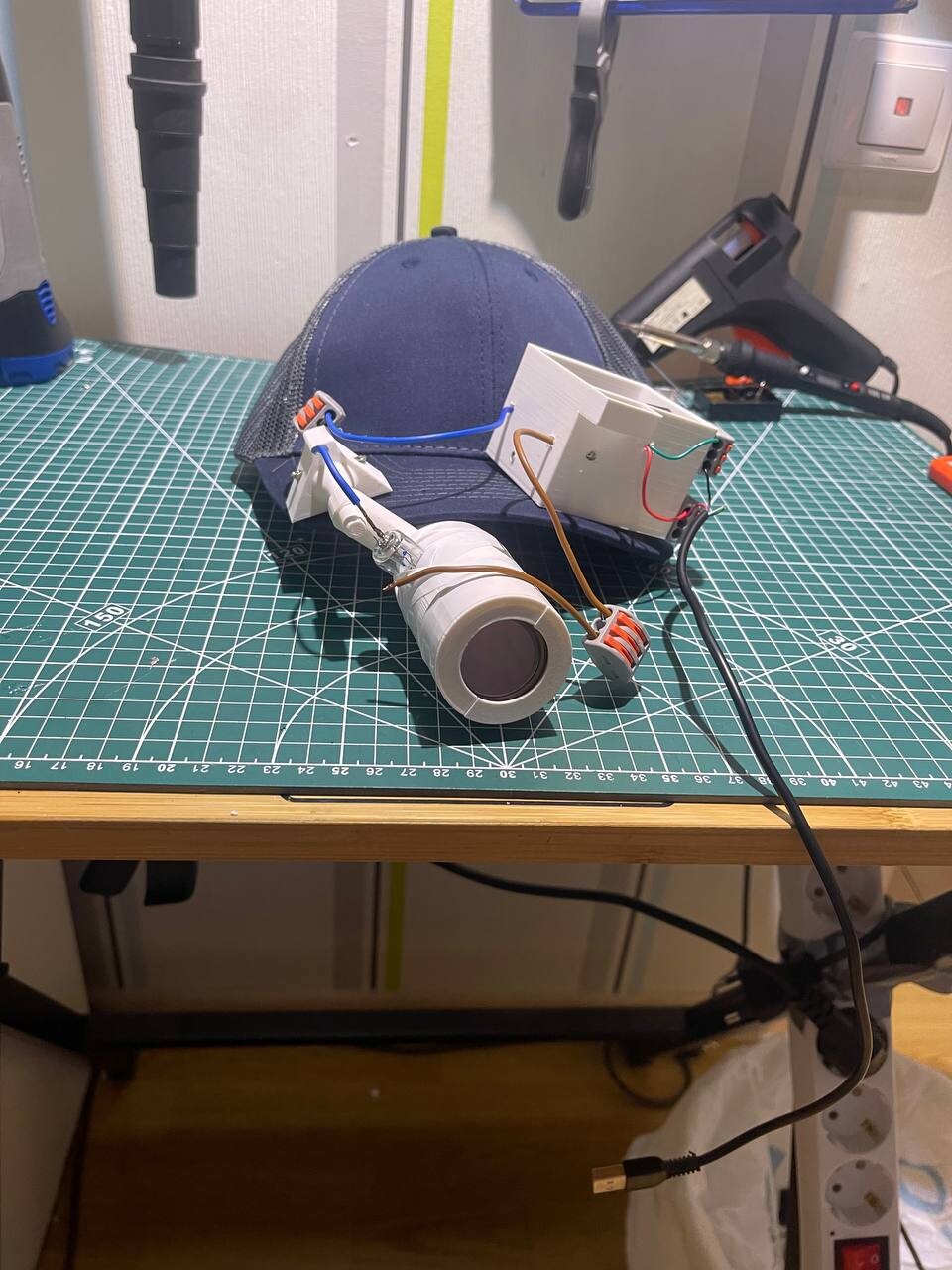

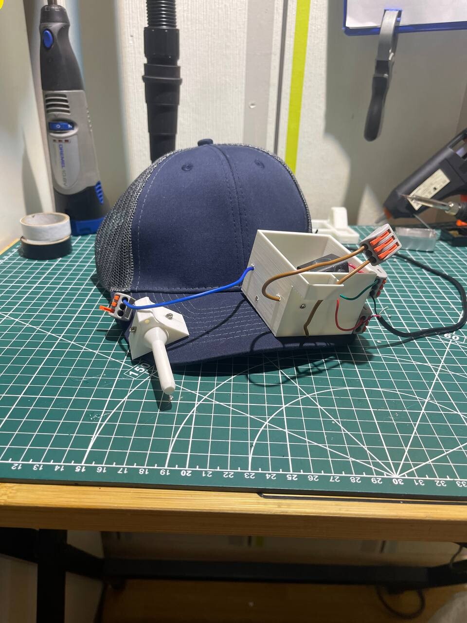

В моей голове всегда крутилось несколько версий: 1) Отдельный прибор с крепежом на каску/шлем; 2) Сам прибор и есть крепеж на голову (сравниваем с налобными фонарями). На данном этапе разработки я выбрал первый путь, но каски у меня нет. Залез в интернет и подсмотрел на этом же сайте вариант крепления на кепку у falloutnam. Чтож, выбрано - сделано
В начале крепление на кепку, покажу уже готовый вариант со вставленным ВИП

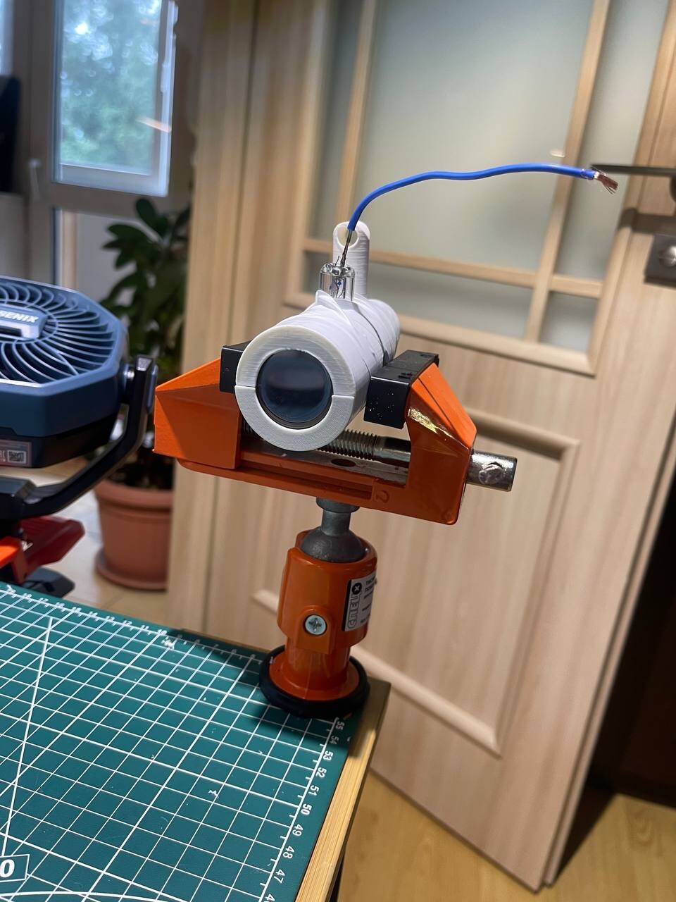

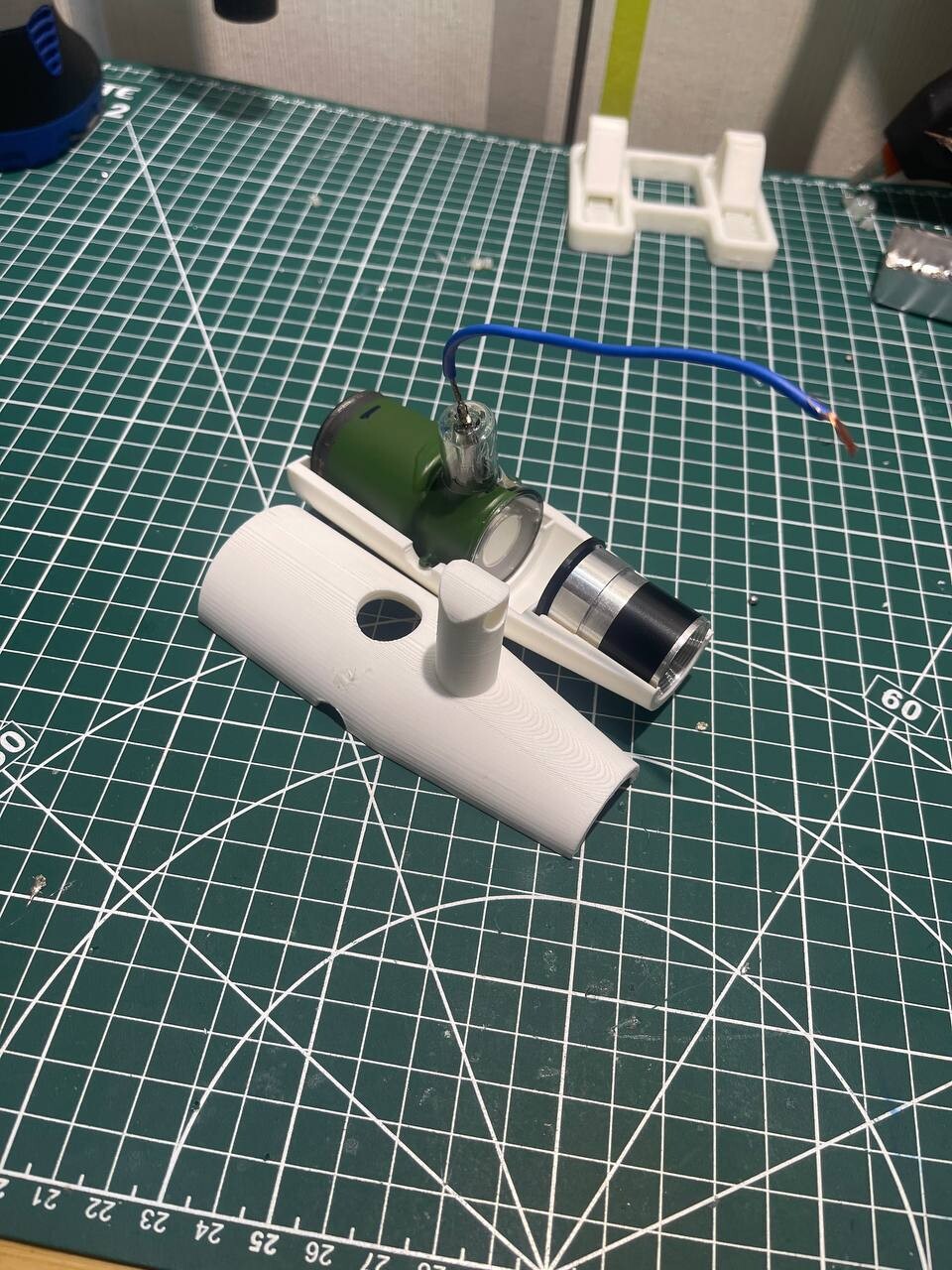

Теперь сам корпус ЭОП, напомню что это все ещё прототип и я жду линзы
Прибор работает, но из за отсутствия входной линзы показывает лишь зеленый шум. Сейчас выкладываю пост просто для чьего то вдохновения. Кто знает, может быть где то сейчас сидит такой же 17 летка и мечтает собрать свой ПНВ. Как закончу с пнв скомпоную одну большую статью, может быть даже видео сделаю на эту тему, дай бог кому то поможет мой пост. Всегда рад качественной критике и обратной связи. И будьте осторожны если захотите собрать такой, 19кВ не шутки.
