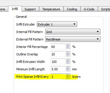

Порылся в настройках и нашел:Эта строчка отвечает за периодичность печати слоев заполнения.

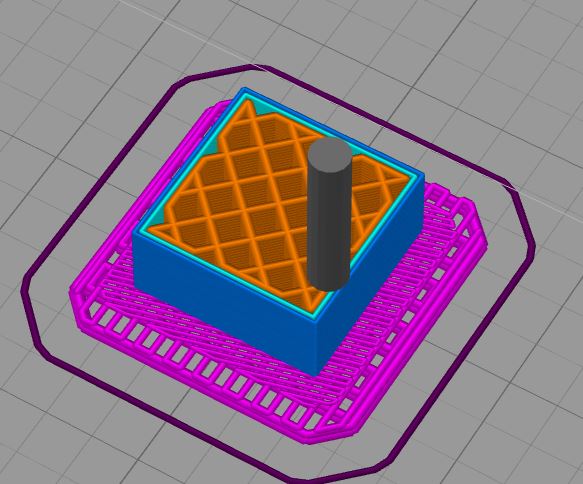

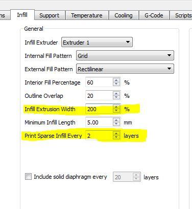

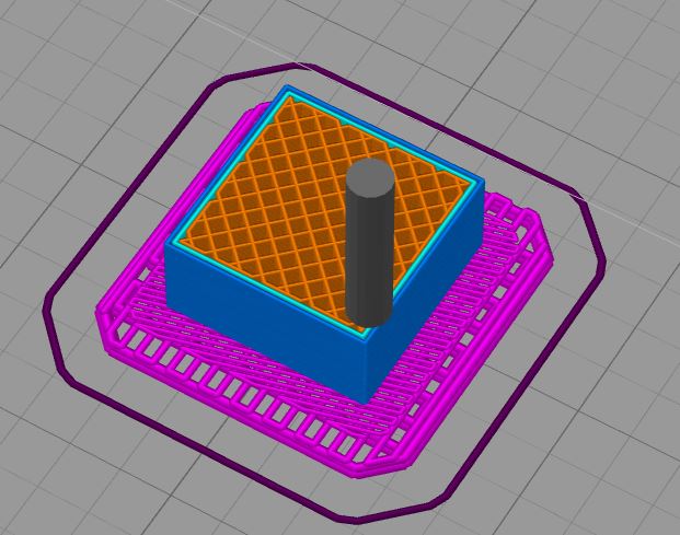

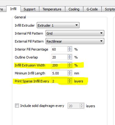

Так выглядит с нормальным построчным заполнением:Меняем настройки на:Теперь заполнение детали выглядит иначе:Ширина слоя заполнения увеличилась, печать слоев заполнения идет каждый второй слой.

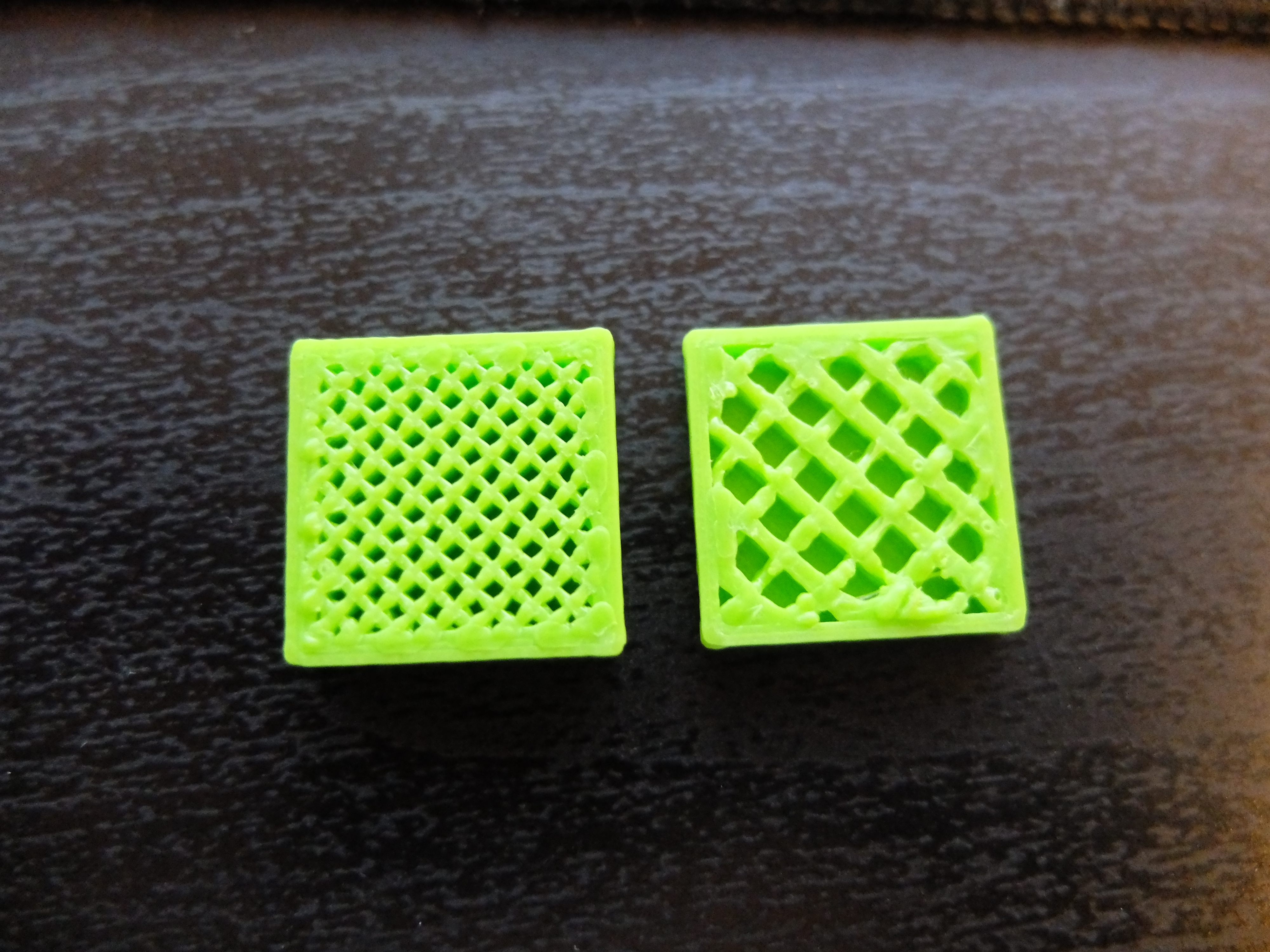

Проверяем теорию печатью, слева обычное заполнение, справа черестрочное с шириной слоя 200%:И как бонус - судя по всему, такие фокусу можно проворачивать и с печатью поддержек.
