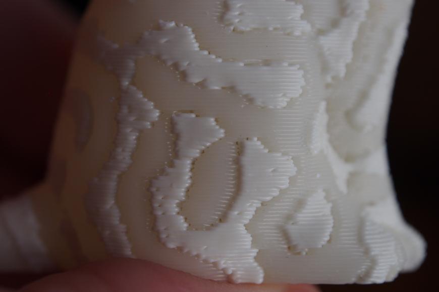

4 часа печати и конечный результат. Единственное НО - белый АБС оказался 2014 года выпуска, поэтому он печатается так себе. Натуральный АБС отработал на все 5 - слой к слою. Еще напрягают щели между разными пластиками - но это прикол слайсера. Печатал в Craftware - там нет щелей, зато есть другие проблемы.
Модель сложная, слайсеры могут тупить изрядно - портить границы между разными материалами. Слой 0.3 мм.
