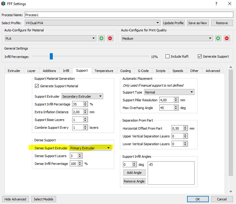

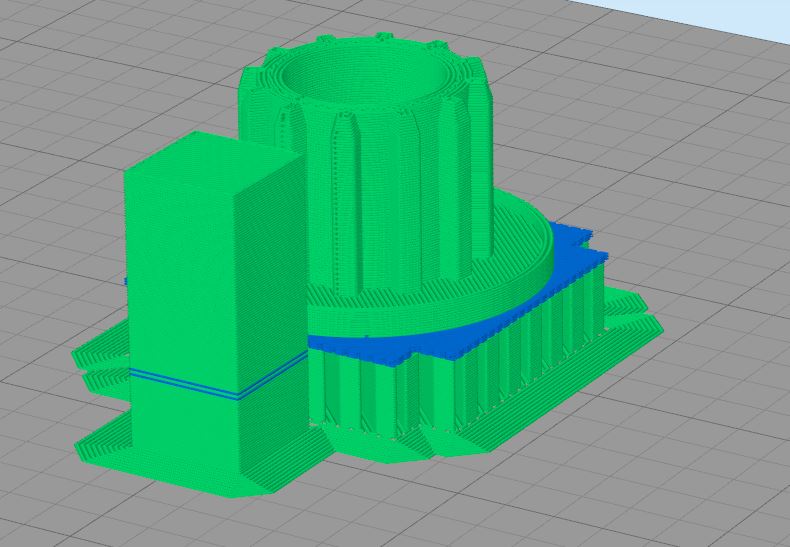

Предвижу легкий ор - 'дораха, гигроскопично' и так далее. Нет, не все так страшно. В Симплифи можно печатать площадку над поддержками из выбранного материала. Уходит материала очень мало.
Смотрите скриншот:
Двухэкструдерная печать ABS + PVA

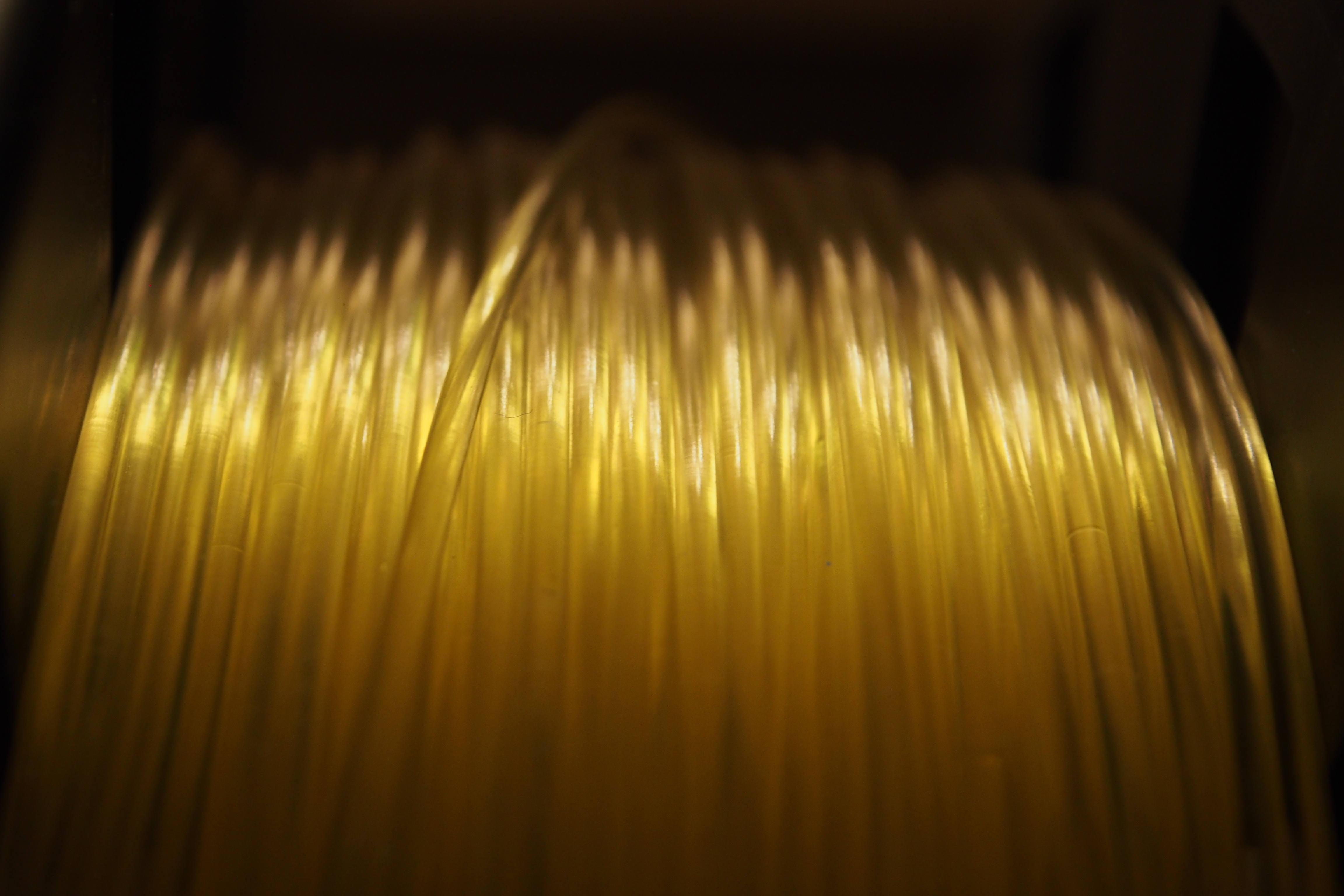

Выставляем частоту поддержек в 35%, хотя можно не так часто, зато площадка будет крепче держаться. Слоев площадки поддержек ставим 3 (Dense support layers). Выбран первый экструдер, потому что он с тефлоновой трубкой, соответственно зарядим в него PVA от REC.

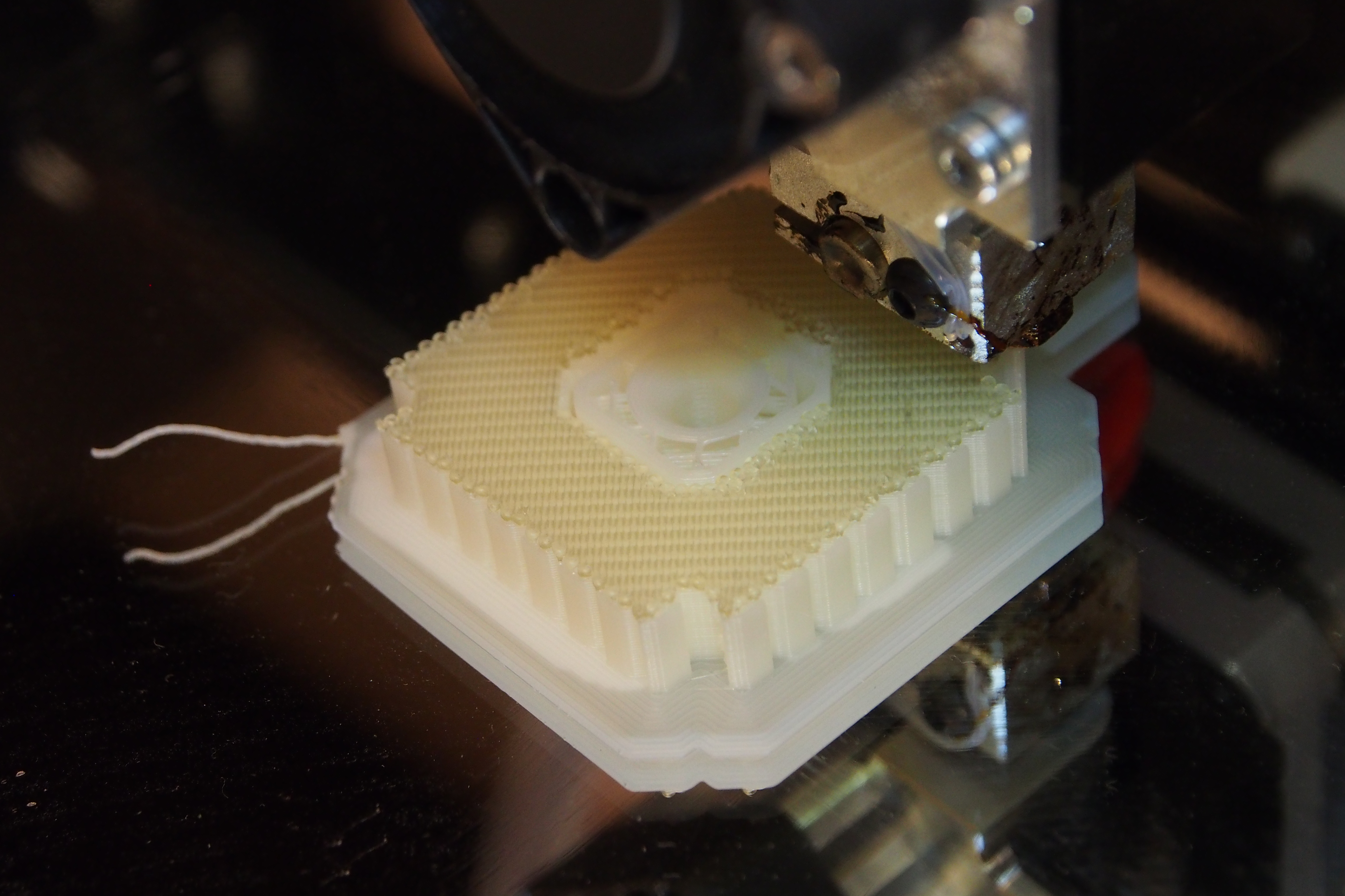

Начинаем печатать:

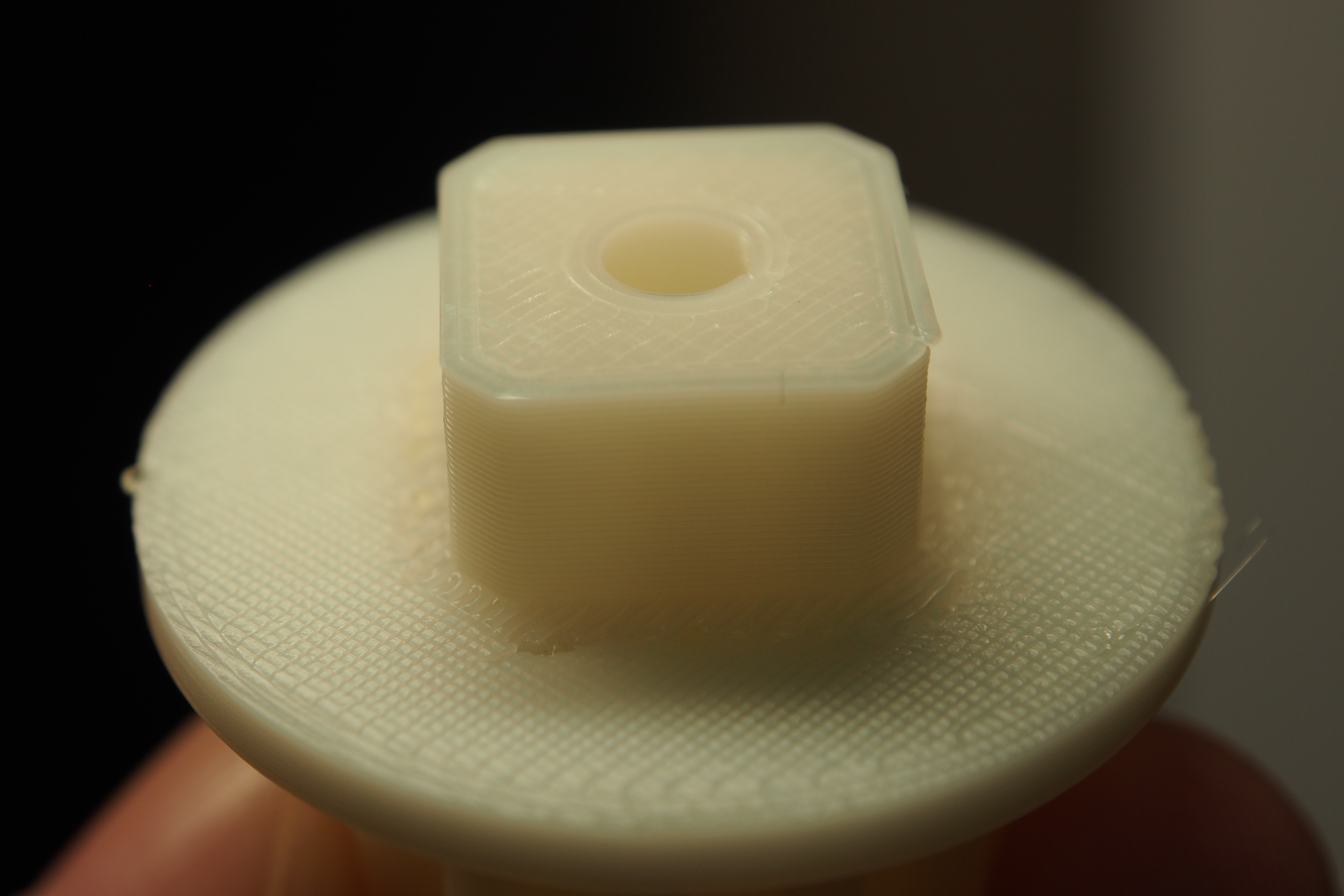

Чуть загибаются края у площадки с PVA - обдува то нет. В остальном очень аккуратно. Расходуется при таком способе - мизер. ПВА распакован, лежал в пакете с замком давно. Влаги не набрал.

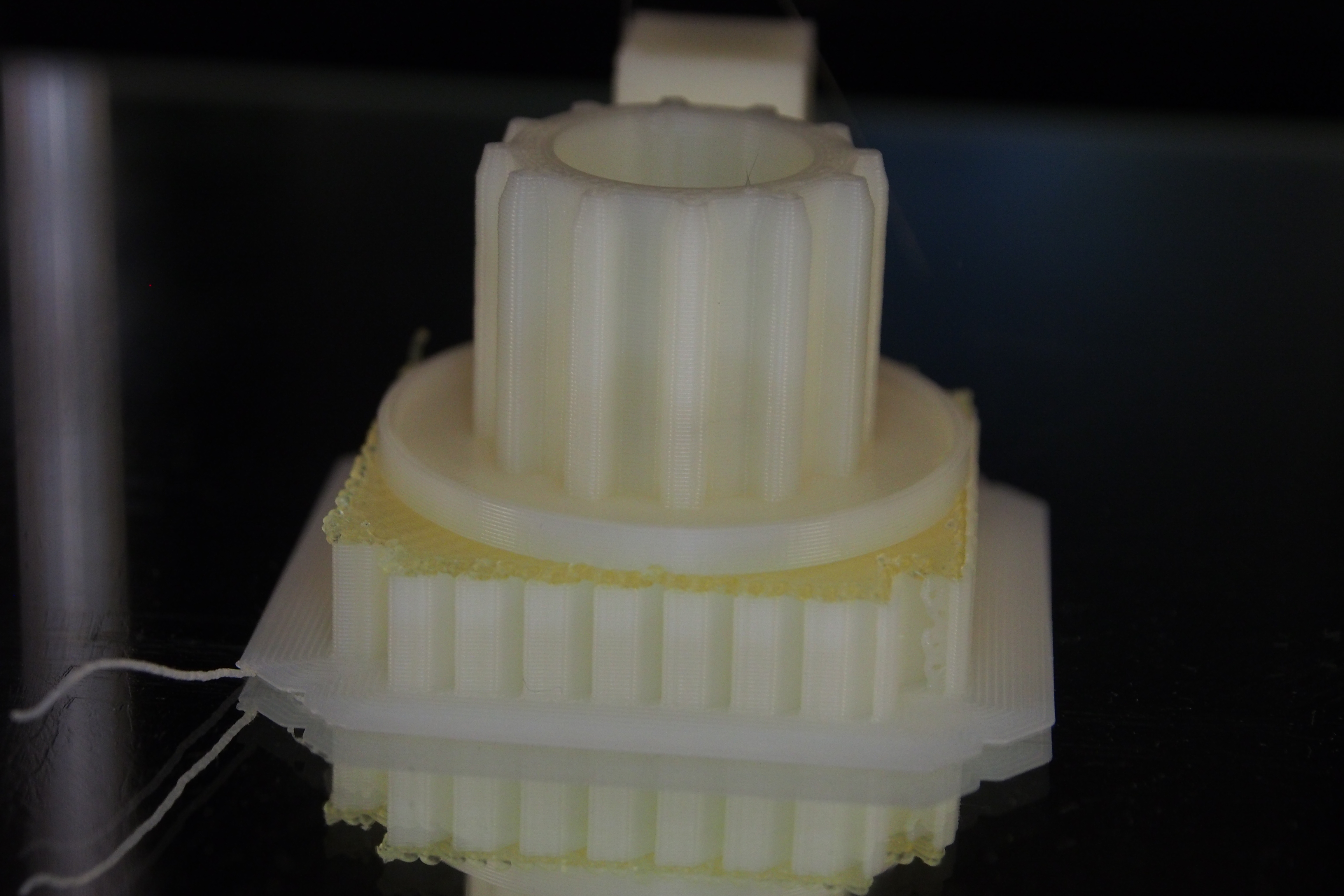

Смотрим, что получилось:

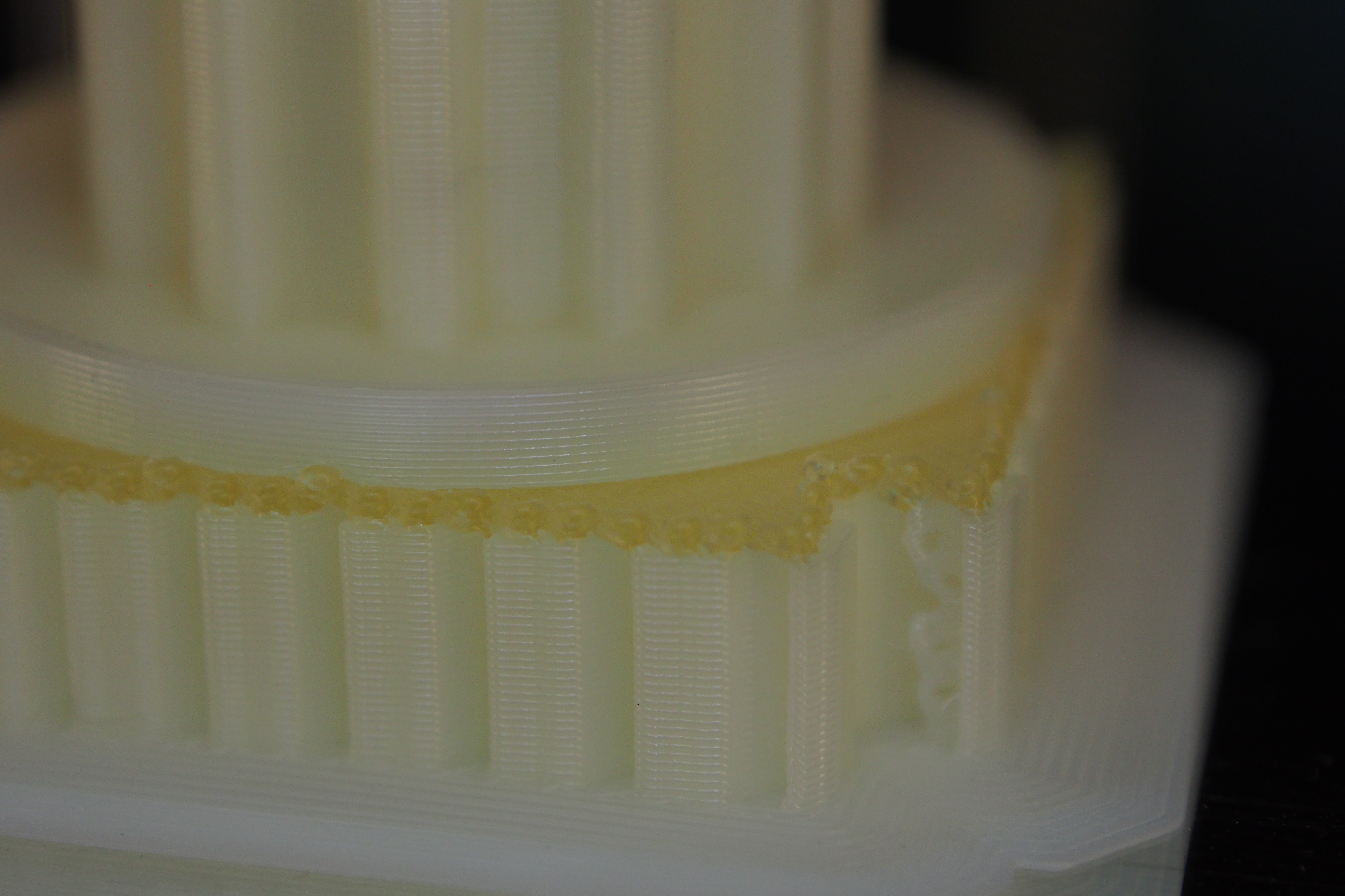

Можно конечно и растворить, но он хрупкий, отделяется легко.
За качество печати не стыдно.
Прилегающая поверхность очень аккуратная и ровная.
