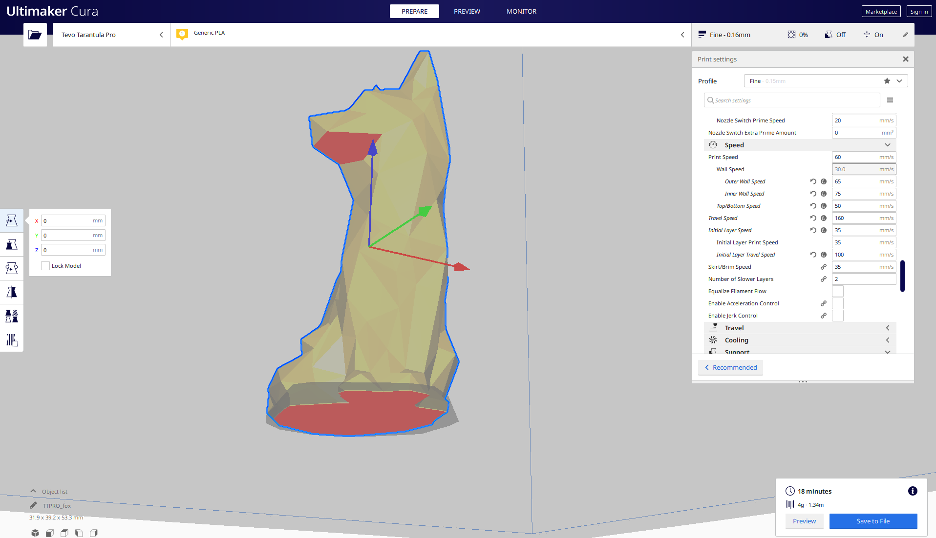

Раз приехал, то пустим его на тестовых лис. Режем gcode с такими параметрами.
Голодает ли паук, лисы и другая возня.
2 слоя, печать без поддержек хоть и подбородок красный, время слоя 0, внешний 65, внутренний 75. Размеры 50% от изначальной модели. Скорость тут не особо важна, будем играться с ускорениями и джерками.

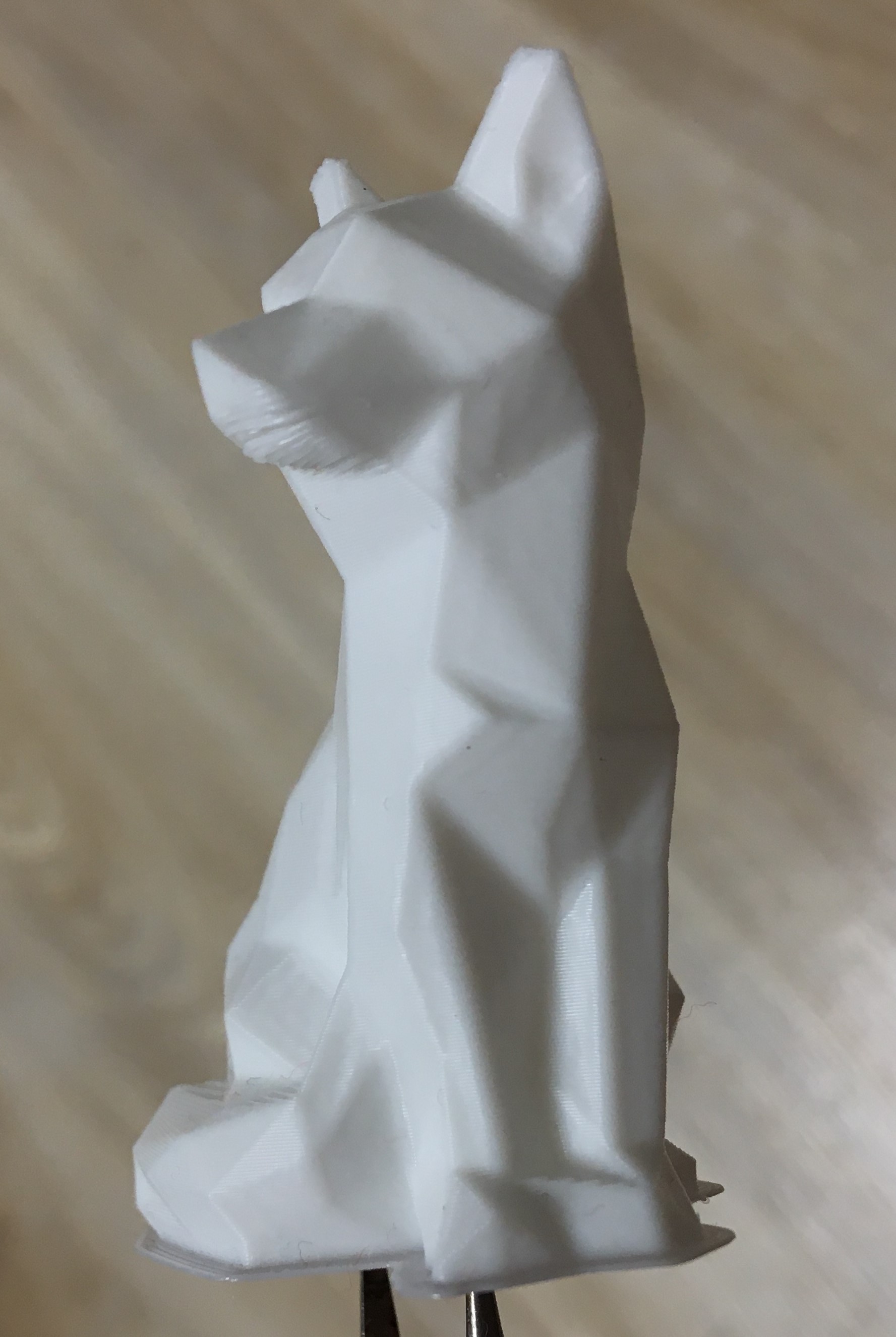

Первый прогон джерки 10, ускорения 1500, 24 минуты в печати.
второй прогон джерки 15, ускорения 2000, 18 минут в печати.
Третий прогон джерки 25, ускорения 2500, 17 минут в печати.
ну и ради шутки (красный PLA чтобы было виднее)
Четвертый прогон джерки 30, ускорения 3500, 16 минут в печати.
Скорости не таки и большие но джерки уже злые, честнодумал что паучёк крякнет или начнет пропускать слои. Но в цем все прошло успешно, конечно кроме эха на стенках. Единственное после 25 джерков иногда слышен звон вентиляторов, но если их расположить с более острым углом к столу, то проблема должна уйти.
В целом все 4 выглядят вполне пристойно, но тут ничего удивительного, голова у тарантулы супер легкая, стол без стекла тоже не очень тяжелый, а моторы вроде даже больше чем у ендера. Но большие модели наверно не стоит печатать в таких (выше 20-2000) режимах.

Подбородок умудрился пропечататься везде, обдув справляется.
Для себя реши что печать 20-2000, 80-100 мм в сек. вполне оптимальная. Принтер не считая жестко зафиксированного стола и 2208, сток.
