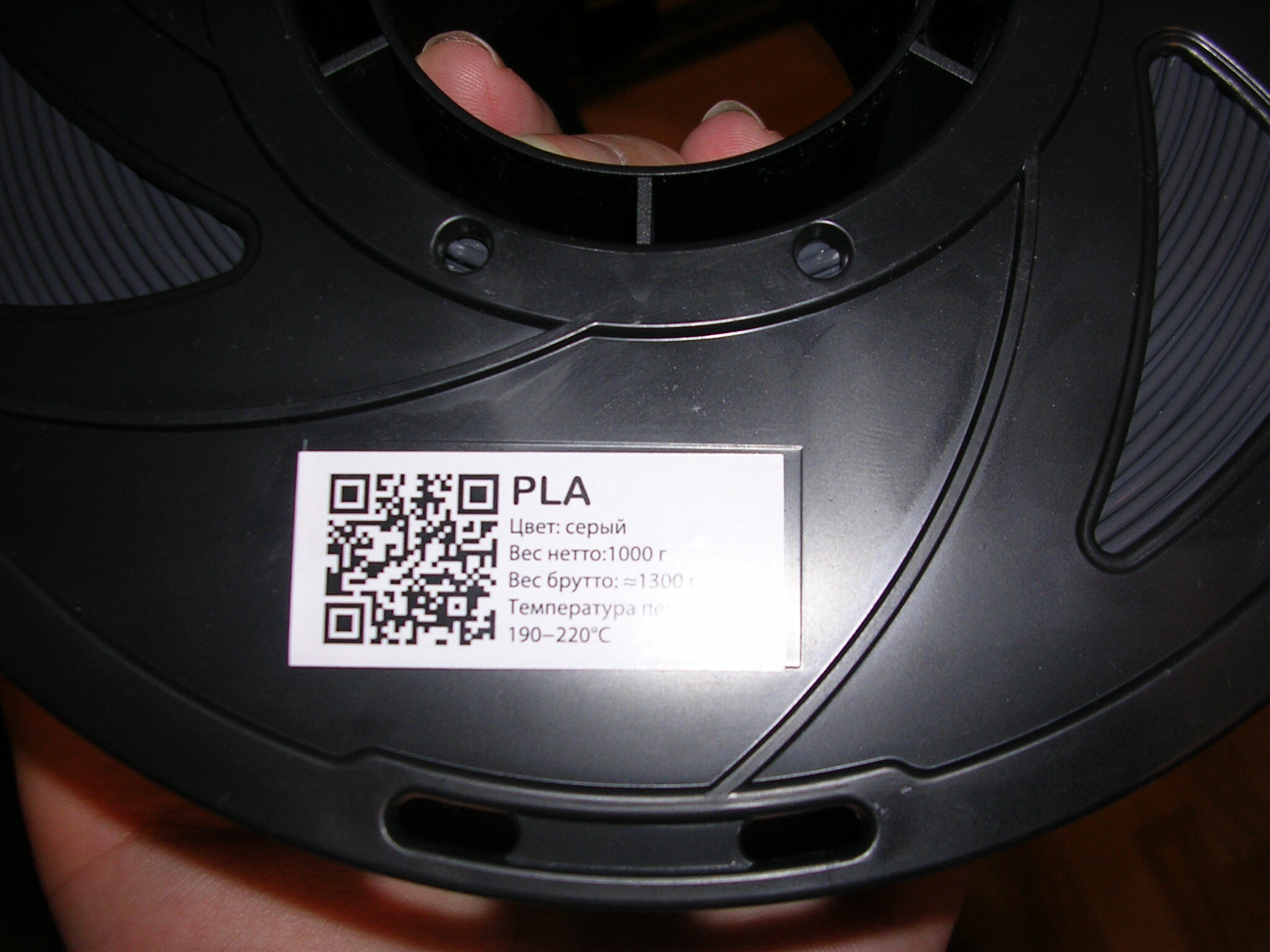

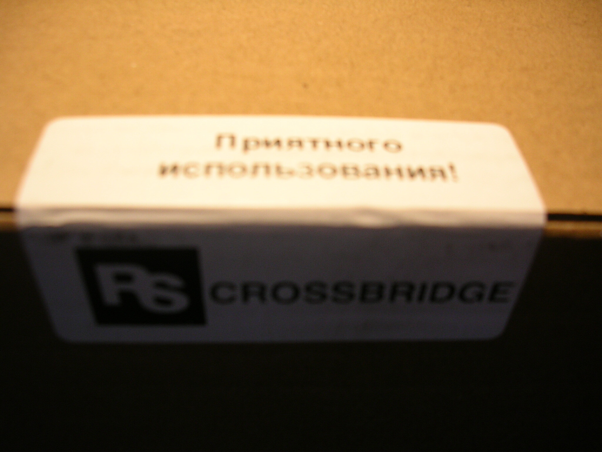

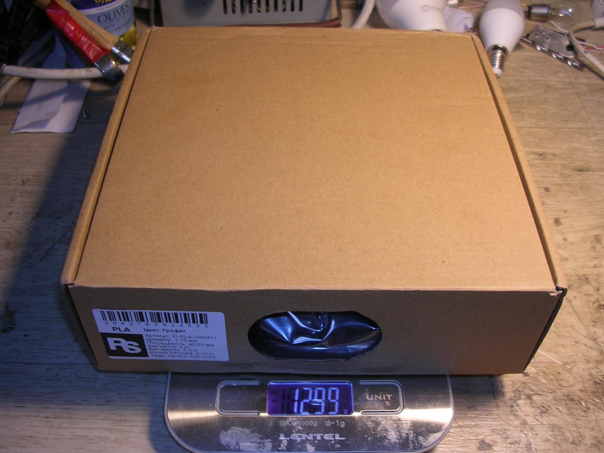

Приветствую участников этого форума! Компания RSCrossbridge предлагает всем желающим пластик на обзор, и я решил поучаствовать. И так как «В обзоре необходимо представить упаковку, намотку, принтер на котором печатаете, настройки печати, Ваши готовые изделия. Рассчитываем на Вашу объективность и конструктивность» то именно это и покажем. Выбрал ПЛА пластик цвета «графит». Пластик пришёл доставкой СДЭК, меньше чем за неделю. Простая картонная коробка без каких-либо надписей или картинок с двумя наклейками:
Обзор на ПЛА-пластик от RSCrossbridge и немного экспериментов с двухцветным пластикомОбзор на ПЛА-пластик от RSCrossbridge и немного экспериментов с двухцветным пластикомНа одной указан артикул, цвет, диаметр, вес нетто и брутто, а также температура печати. Рекомендуемой температуры стола нет, хотя на сайте эта информация есть. Вторая наклейка служит для контроля вскрытия.
Обзор на ПЛА-пластик от RSCrossbridge и немного экспериментов с двухцветным пластикомМасса брутто соответствует заявленным 1300 грамм.

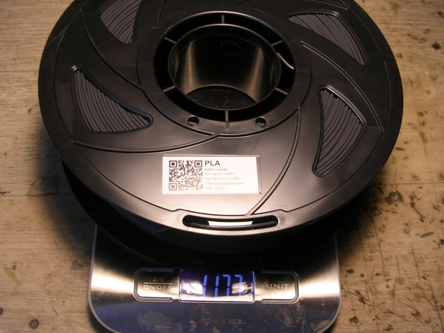

Обзор на ПЛА-пластик от RSCrossbridge и немного экспериментов с двухцветным пластикомМасса пластика вместе с катушкой 1177 грамм, при этом производитель заявляет массу катушки в 150 грамм.

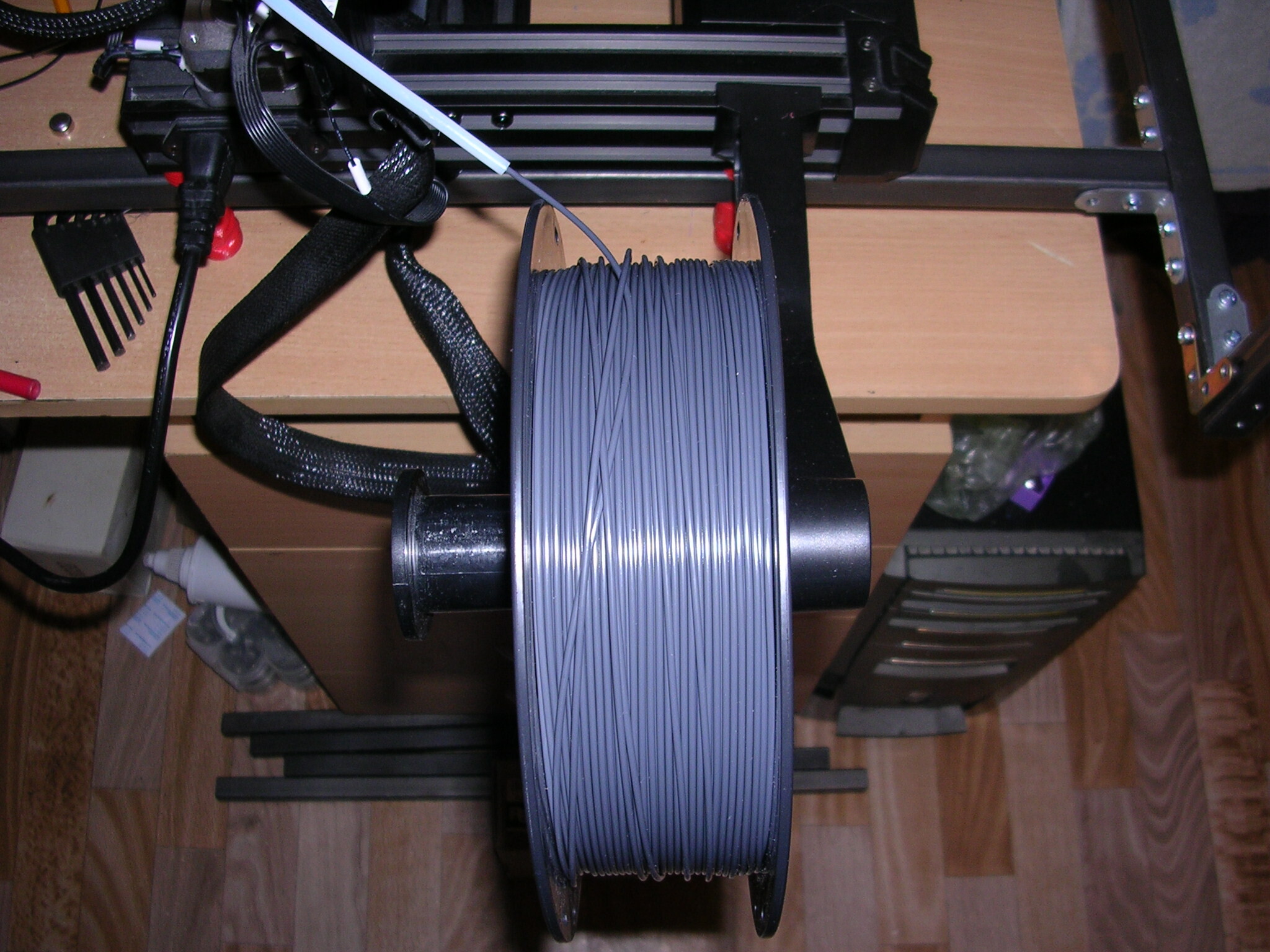

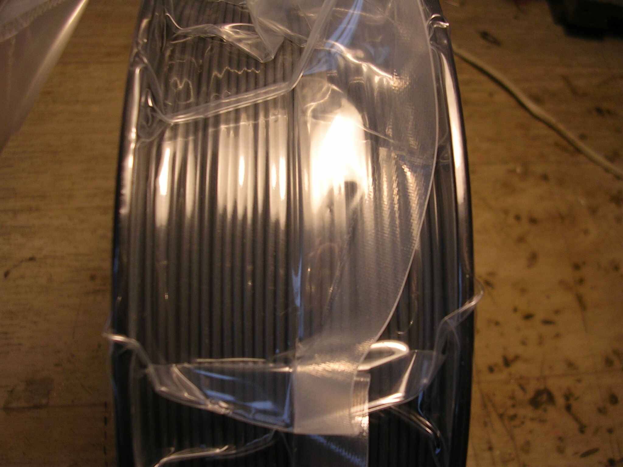

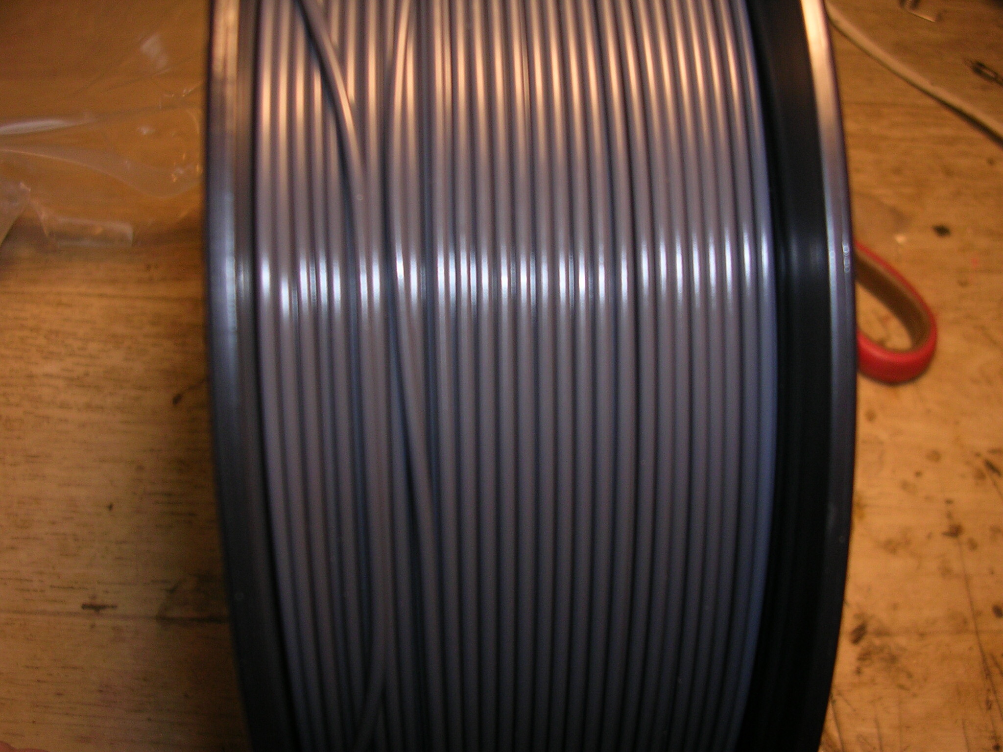

Обзор на ПЛА-пластик от RSCrossbridge и немного экспериментов с двухцветным пластикомНамотка:
Обзор на ПЛА-пластик от RSCrossbridge и немного экспериментов с двухцветным пластикомОбзор на ПЛА-пластик от RSCrossbridge и немного экспериментов с двухцветным пластикомОбзор на ПЛА-пластик от RSCrossbridge и немного экспериментов с двухцветным пластикомНамотка слабая и неравномерная. Суммарно было отпечатано около 150 грамм пластика, за это время было найдено 3 перехлёста. К счастью, слабая намотка, которая вызвала перехлёсты, позволяет экструдеру тянуть филамент через перехлёст, поэтому печать ни разу не остановилась из-за проблем с намоткой.

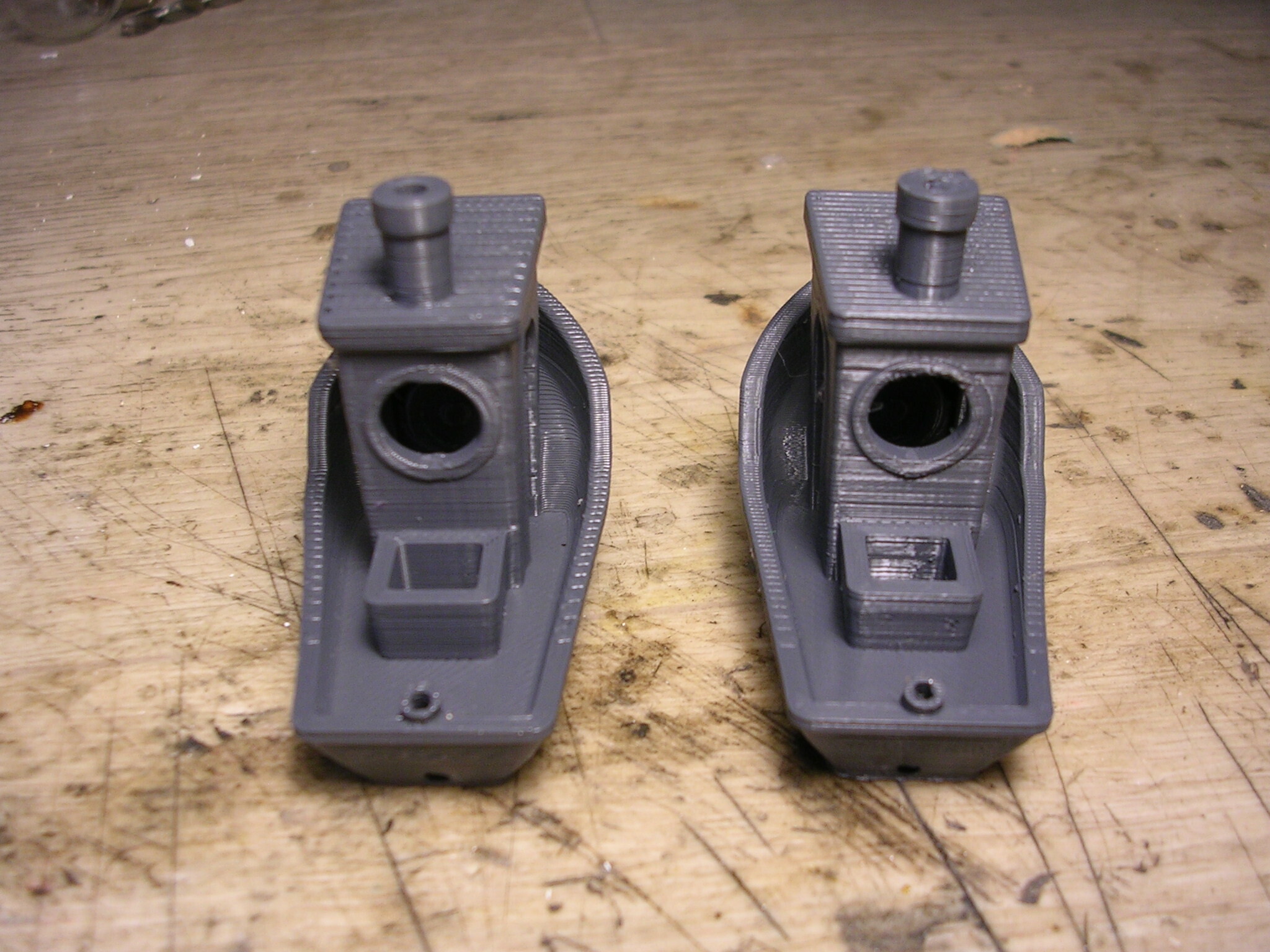

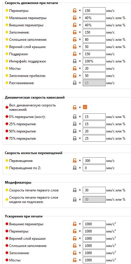

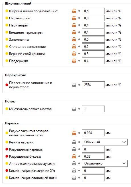

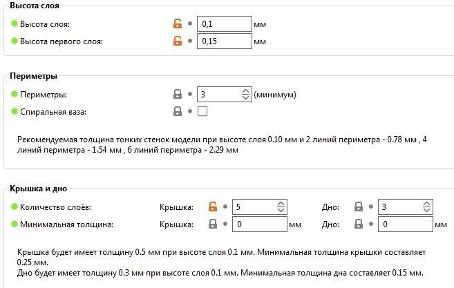

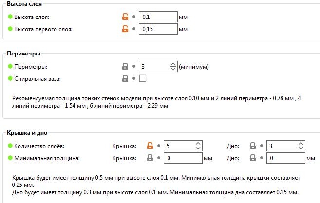

Обзор на ПЛА-пластик от RSCrossbridge и немного экспериментов с двухцветным пластикомВсе изделия печатались на Anycubik Kobra 2 Neo, без каких-либо существенных доработок. Все изделия печатались в течения 3-х суток после вскрытия катушки без дополнительной сушки. В помещении температура 25-26 градусов Цельсия и влажность 40%. Профиль печати представлен на скриншотах.

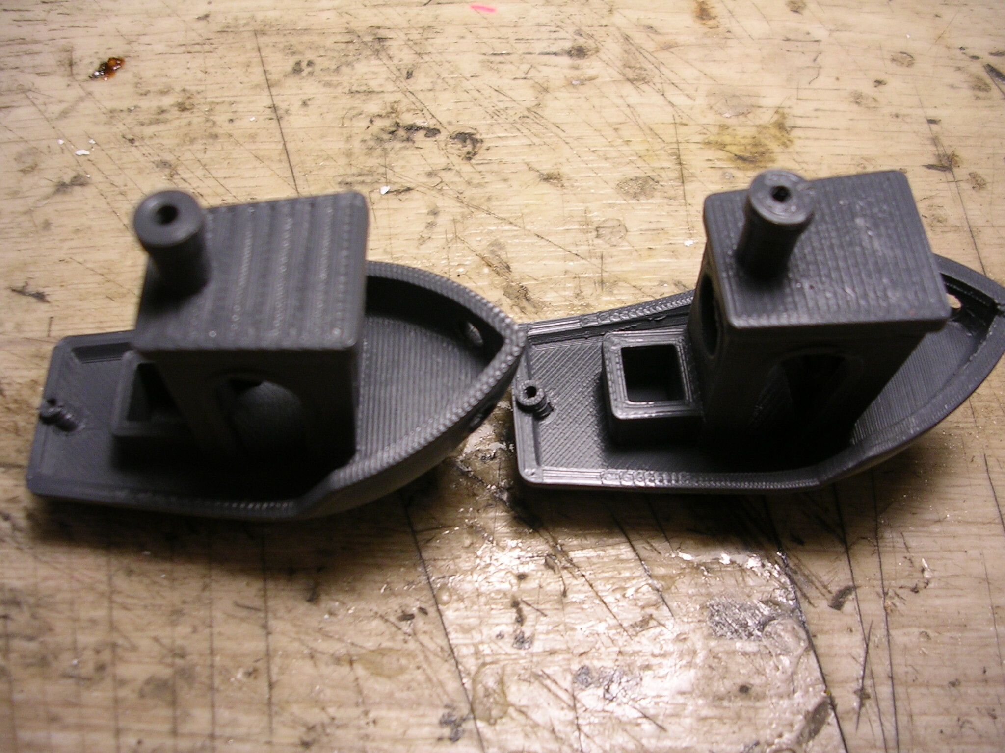

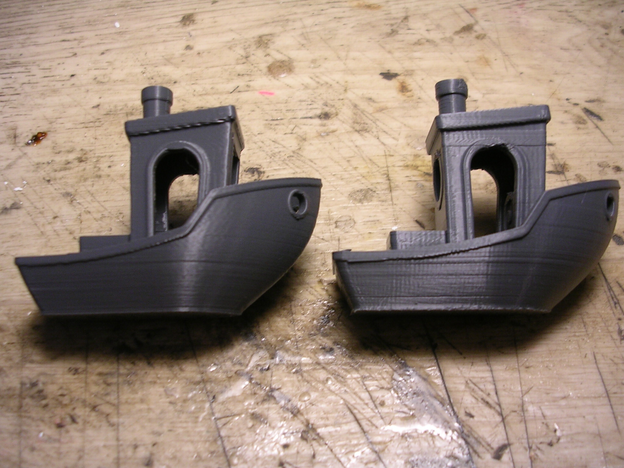

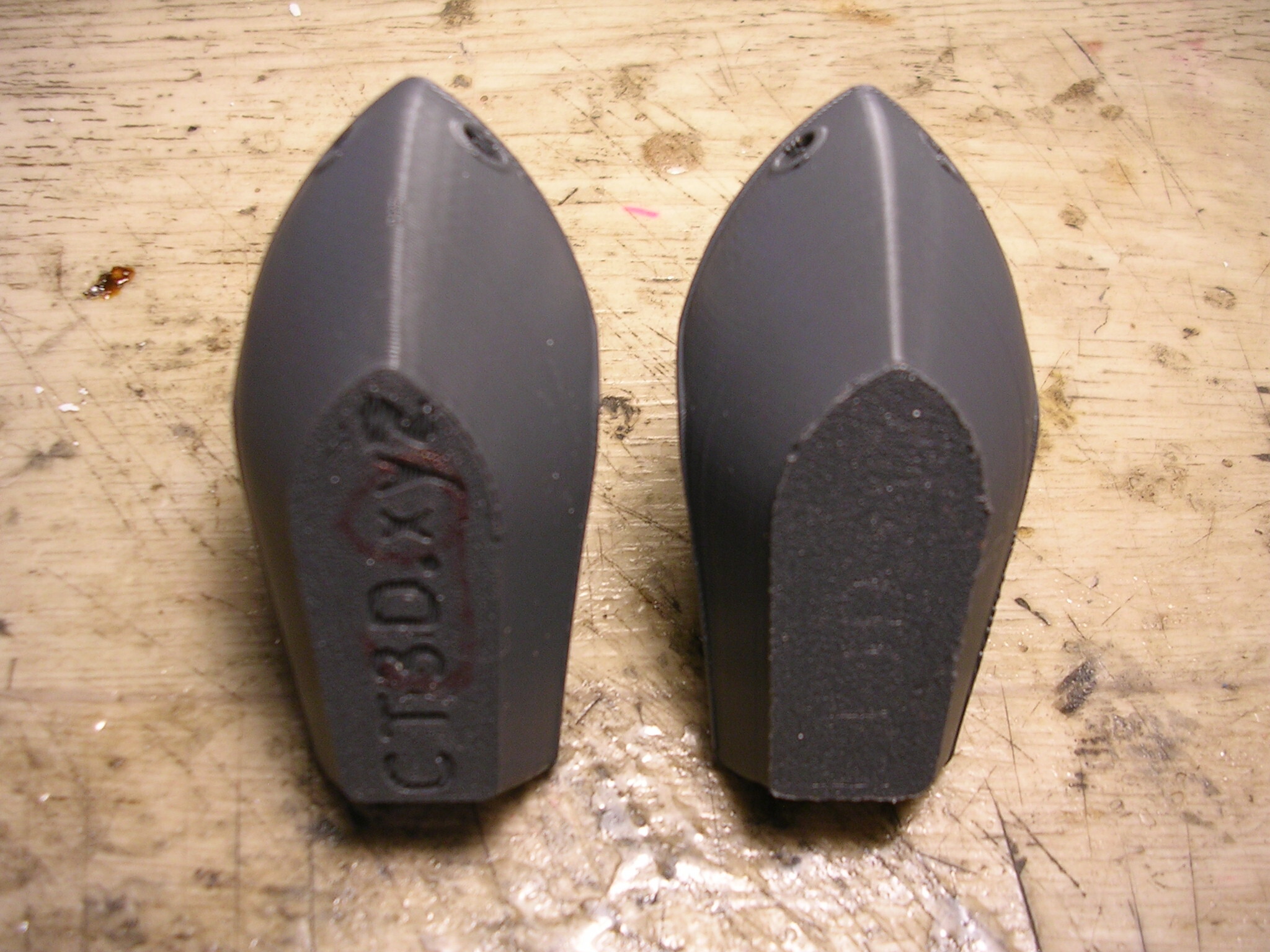

Обзор на ПЛА-пластик от RSCrossbridge и немного экспериментов с двухцветным пластикомОбзор на ПЛА-пластик от RSCrossbridge и немного экспериментов с двухцветным пластикомОбзор на ПЛА-пластик от RSCrossbridge и немного экспериментов с двухцветным пластикомОбзор на ПЛА-пластик от RSCrossbridge и немного экспериментов с двухцветным пластикомЭтот профиль я использую для художественных деталей, от которых требуется привлекательный внешний вид. Для начала проверим пластик на 3D benchy с разными температурами. Модель слева напечатана по G-коду, который поставляется вместе с принтером за 40 минут на температуре 195 градусов при высоте слоя 0,2 мм. Модель справа напечатана на профиле для художественных изделий, представленном выше, с температурой 220, время печати было 110 минут, что должно обеспечить перегрев пластика. Так мы можем посмотреть на крайние температуры, допустимые производителем. Печатать температурную башню не вижу смысла, так как она актуальна только для конкретного принтера с конкретными параметрами окружающей среды.
Обзор на ПЛА-пластик от RSCrossbridge и немного экспериментов с двухцветным пластикомОбзор на ПЛА-пластик от RSCrossbridge и немного экспериментов с двухцветным пластикомОбзор на ПЛА-пластик от RSCrossbridge и немного экспериментов с двухцветным пластикомОбзор на ПЛА-пластик от RSCrossbridge и немного экспериментов с двухцветным пластикомПо качеству это самый лучший бэнчи, который я печатал! Это самый гладкий, и приятный на ощупь, со значительным блеском пластик. Выглядит очень хорошо. Перегрев сказался на качестве негативно, надпись на днище затекла, мосты начали провисать, крыша тоже пострадала. Ничего удивительного с учётом специфического хотэнда Kobra 2 Neo. Тем не менее, даже при перегреве пластик не вонял, не пузырился, не было признаков деструкции.

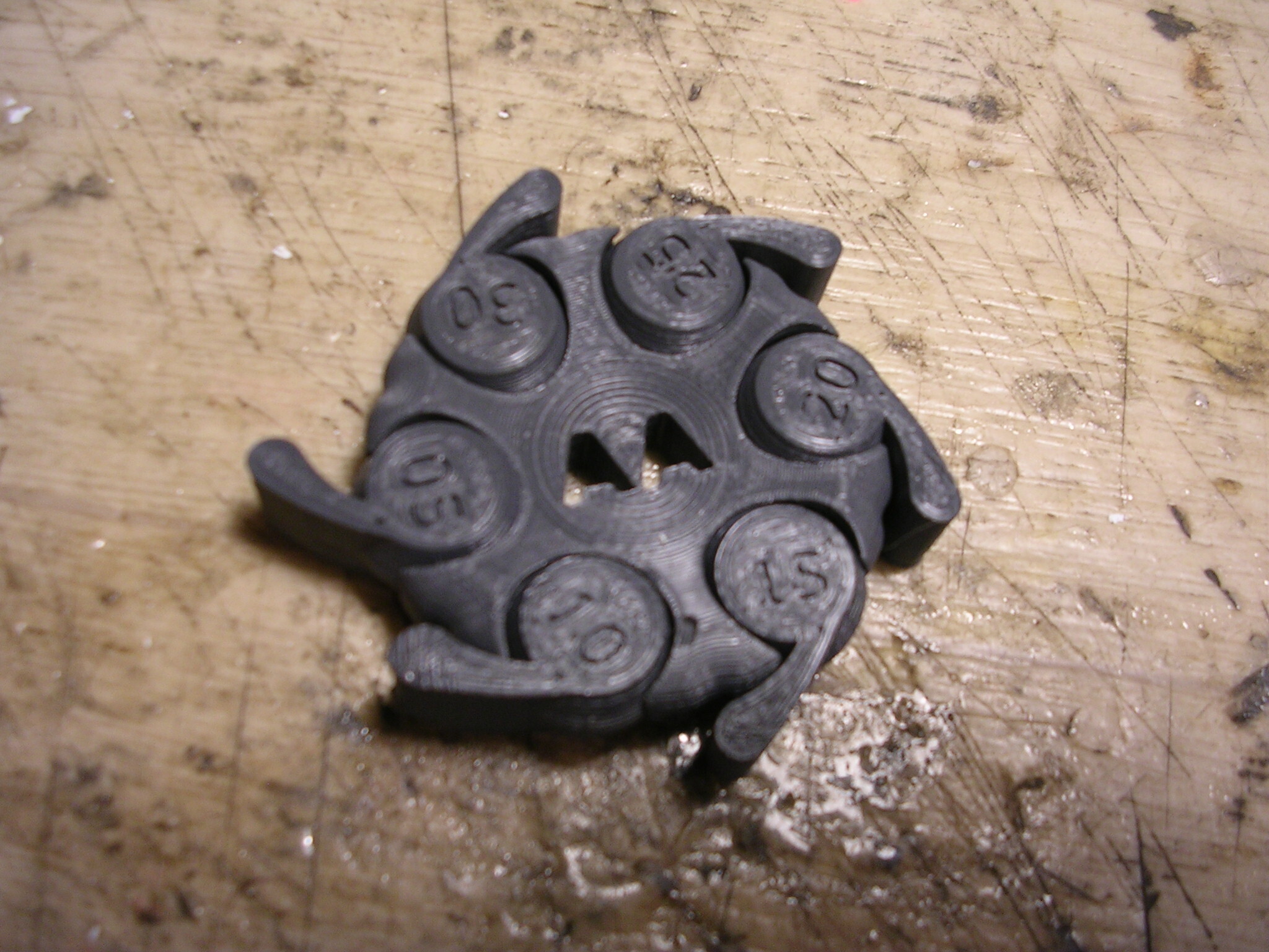

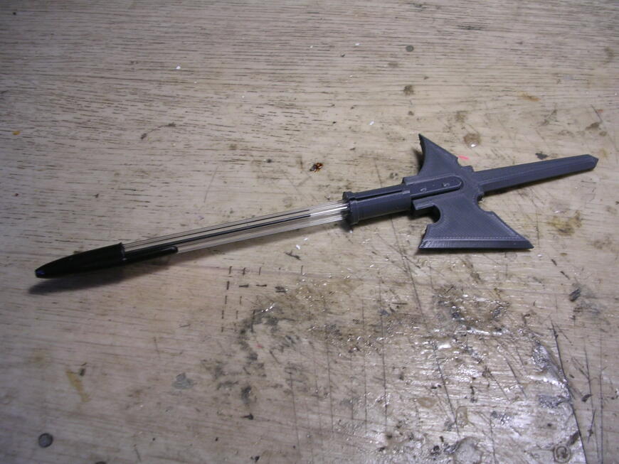

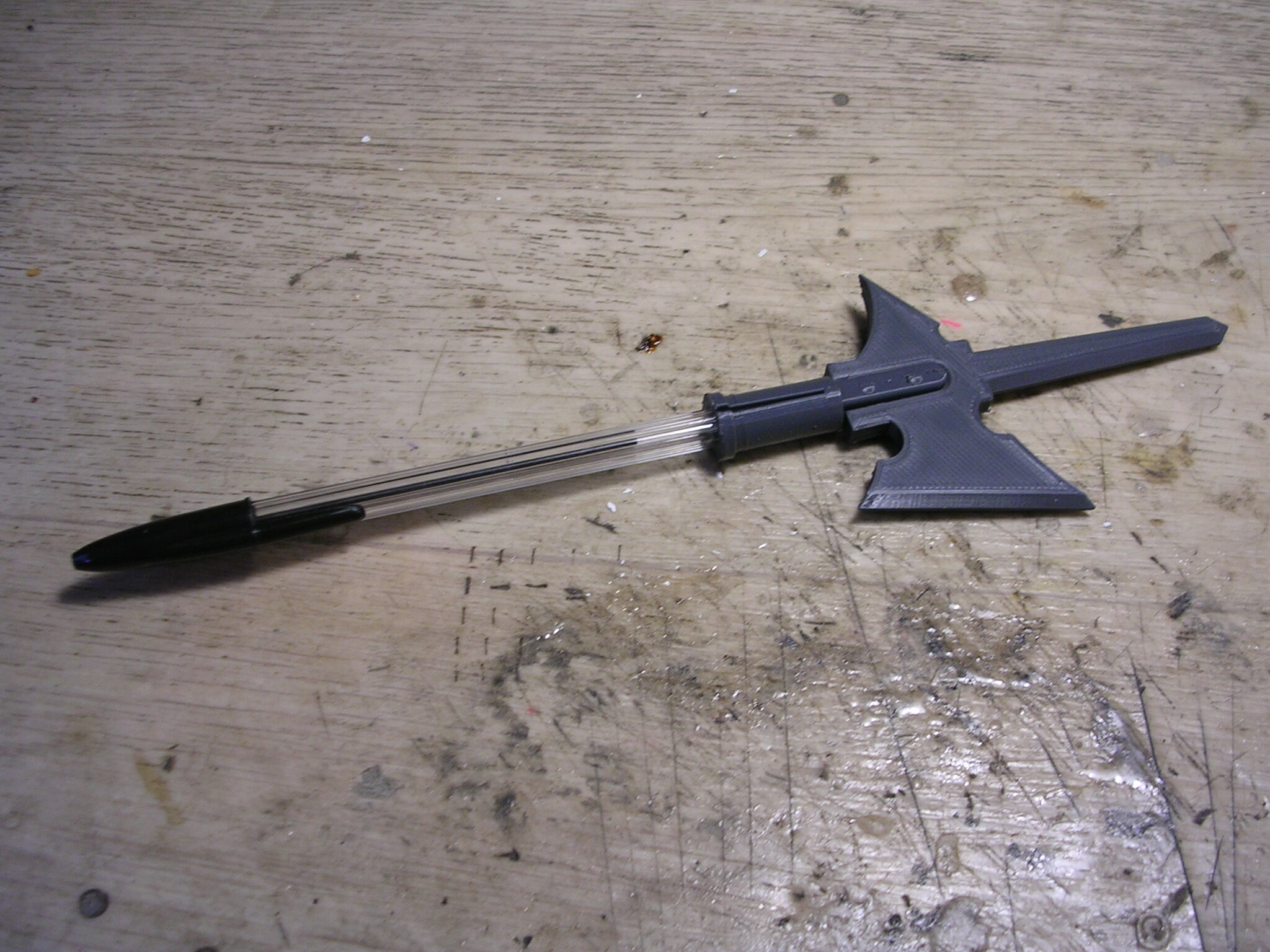

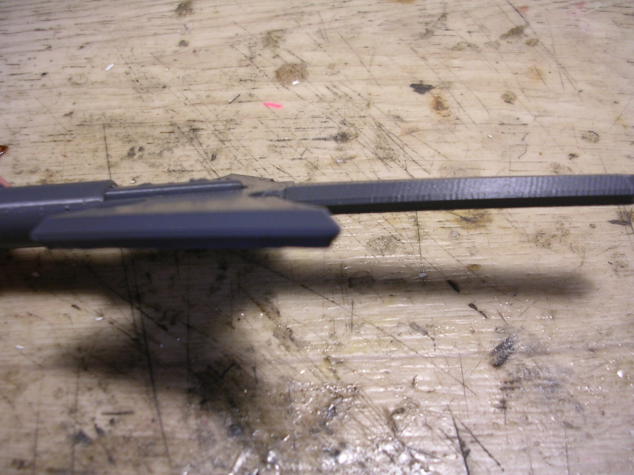

На обычной для этого профиля печати температуре 200 градусов Цельсия было напечатано древковое оружие и тест на зазоры.
Обзор на ПЛА-пластик от RSCrossbridge и немного экспериментов с двухцветным пластикомОбзор на ПЛА-пластик от RSCrossbridge и немного экспериментов с двухцветным пластикомОбзор на ПЛА-пластик от RSCrossbridge и немного экспериментов с двухцветным пластикомОбзор на ПЛА-пластик от RSCrossbridge и немного экспериментов с двухцветным пластикомВсё отпечаталось отлично, никаких проблем. Тест на зазоры руками открылся на 0,2, а с пассатижами открылись 0,15 и 0,1. Понравился блеск, и очень гладкая поверхность готовых изделий. А теперь присмотритесь к цвету. Это серый или графит? В заказе указан графит, на коробке написано графит, а на катушке написано серый.
Обзор на ПЛА-пластик от RSCrossbridge и немного экспериментов с двухцветным пластикомИ судя по фото пластика на сайте производителя, и того, какого цвета детали получились у меня, я склонен думать, что мне действительно прислали серый вместо графита и это пересорт. Если же это на самом деле графит, то кто-то просто перепутал наклейки на производстве. Кстати на катушке никаких маркировок, о том кто на самом деле является производителем.

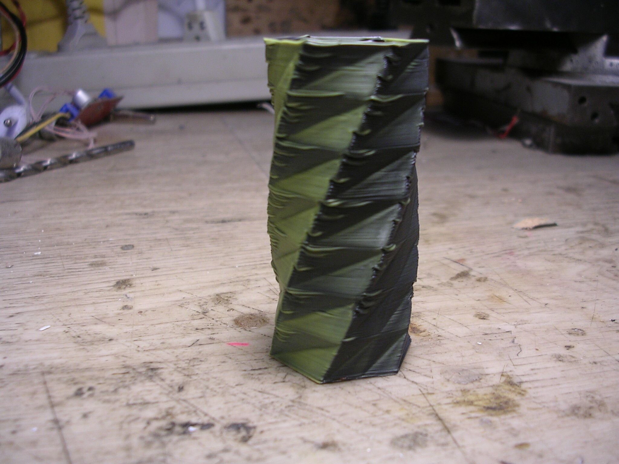

А дальше захотелось немного поэкспериментировать. Пластик очень понравился по внешнему виду, и давно хотелось поэкспериментировать с изготовлением своей многоцветной нити. Это не моё ноу-хау, я видел такие модели на Printables, и Стефан с канала CNCKitchen делал так. Теория понятна, печатаем на принтере спираль с профилем 4,5,6,8-угольника на Ваш вкус с площадью поперечного сечения близкой к кругу с диаметром 1,75 мм, и прогоняем через фильеру для механической обработки, либо через прогретое сопло диаметром меньше 2 мм, чтобы филамент проходил через тефлоновую трубку. Я предпочел 6-гранный филамент, прогнать через фильеру. Пробуем серо-жёлтый ПЛА.

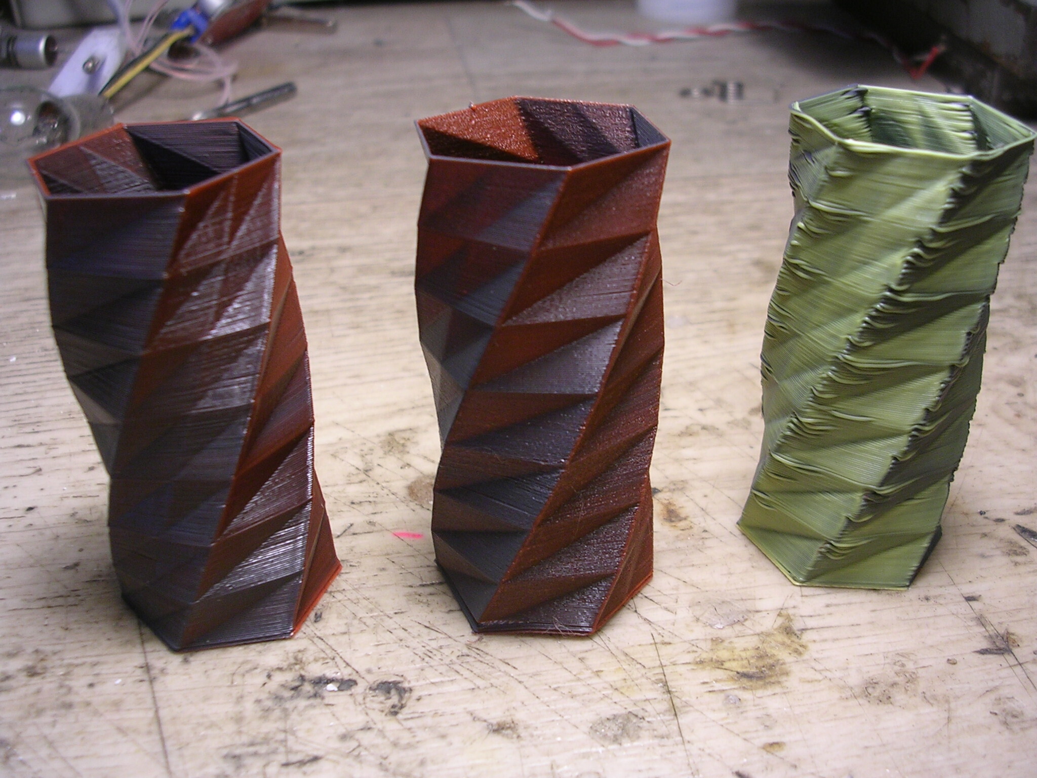

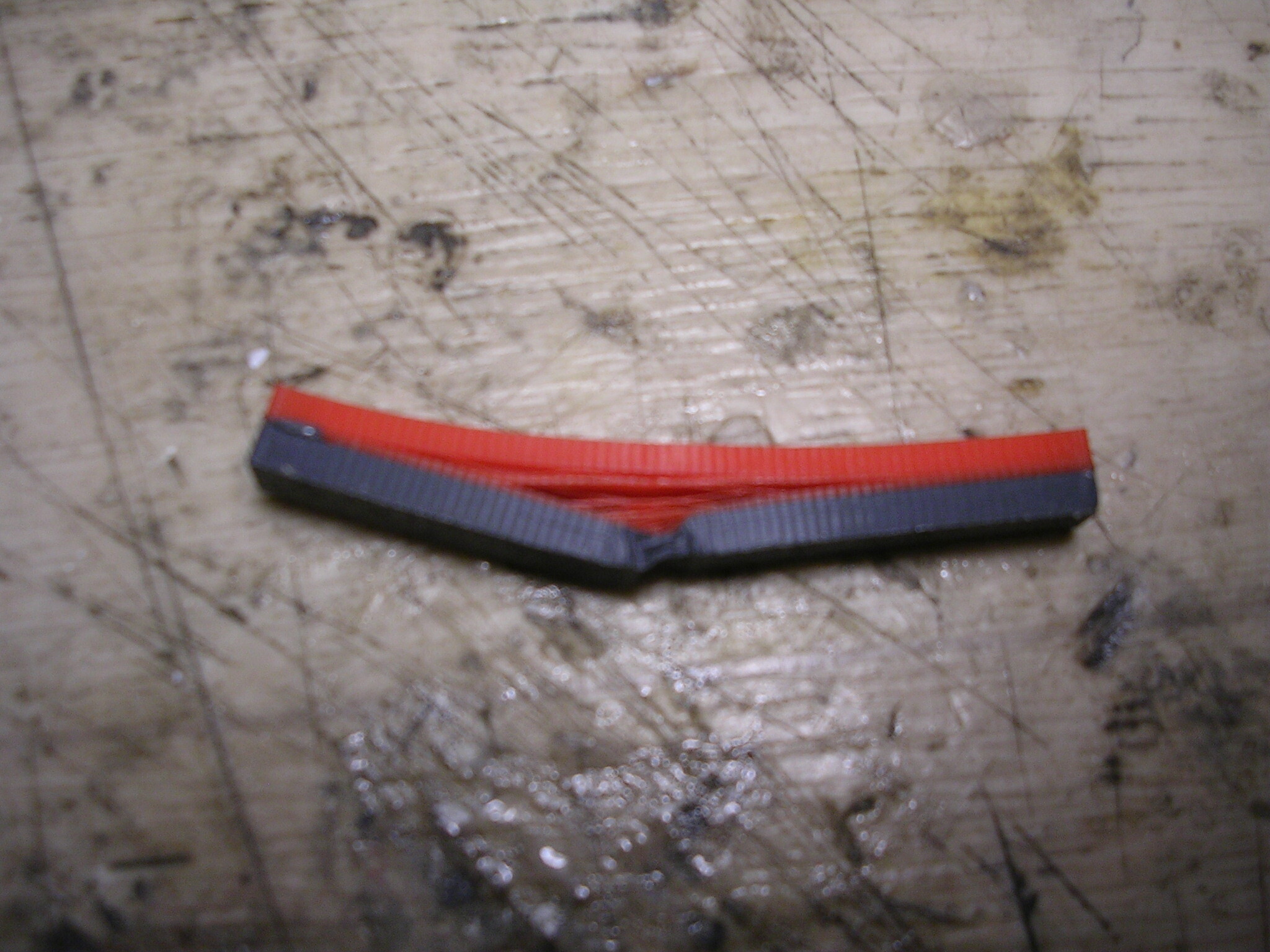

Обзор на ПЛА-пластик от RSCrossbridge и немного экспериментов с двухцветным пластикомКрасиво, но явно видна переэкструзия. Поэкспериментировал с потоком, и попробовал сделать серо-красный филамент, из ПЛА вместе ТПУ. Для начала небольшой тест, будет ли этот ПЛА иметь хорошую адгезию с ТПУ.

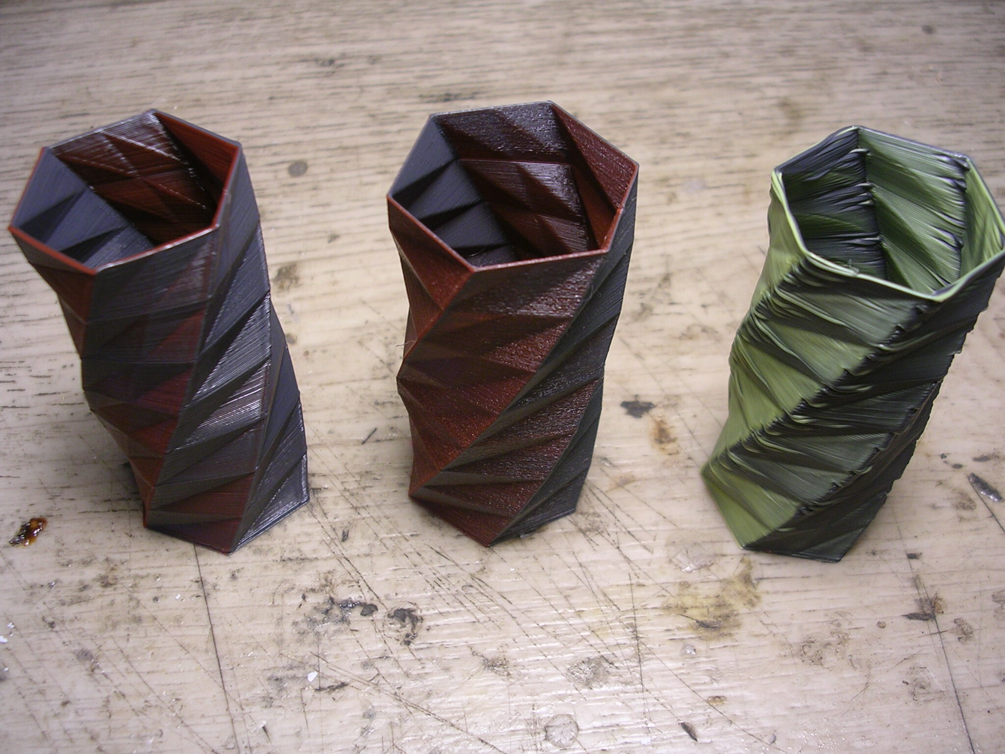

Обзор на ПЛА-пластик от RSCrossbridge и немного экспериментов с двухцветным пластикомДа, при 220 градусах адгезия между ТПУ и этим серым(графитовым) ПЛА лучше, чем между слоями ТПУ. ПЛА при изгибе не порвался сразу, а начал тянуться. Это нормально? Раньше у меня изделия из ПЛА разрушались как достаточно хрупкие. Раз есть адгезия, печатаем филамент и снова пробуем напечатать спиральные вазы.
Обзор на ПЛА-пластик от RSCrossbridge и немного экспериментов с двухцветным пластикомОбзор на ПЛА-пластик от RSCrossbridge и немного экспериментов с двухцветным пластикомДа, очень красивые переходы цвета, которые при печати спиральных ваз не смешиваются. Но хорошей межслойной адгезии удалось добиться только на 230 градусах, как для ТПУ. Попробуем напечатать более сложное изделие, а именно лягушку, которая предназначена для печати из ТПУ.Обзор на ПЛА-пластик от RSCrossbridge и немного экспериментов с двухцветным пластиком
