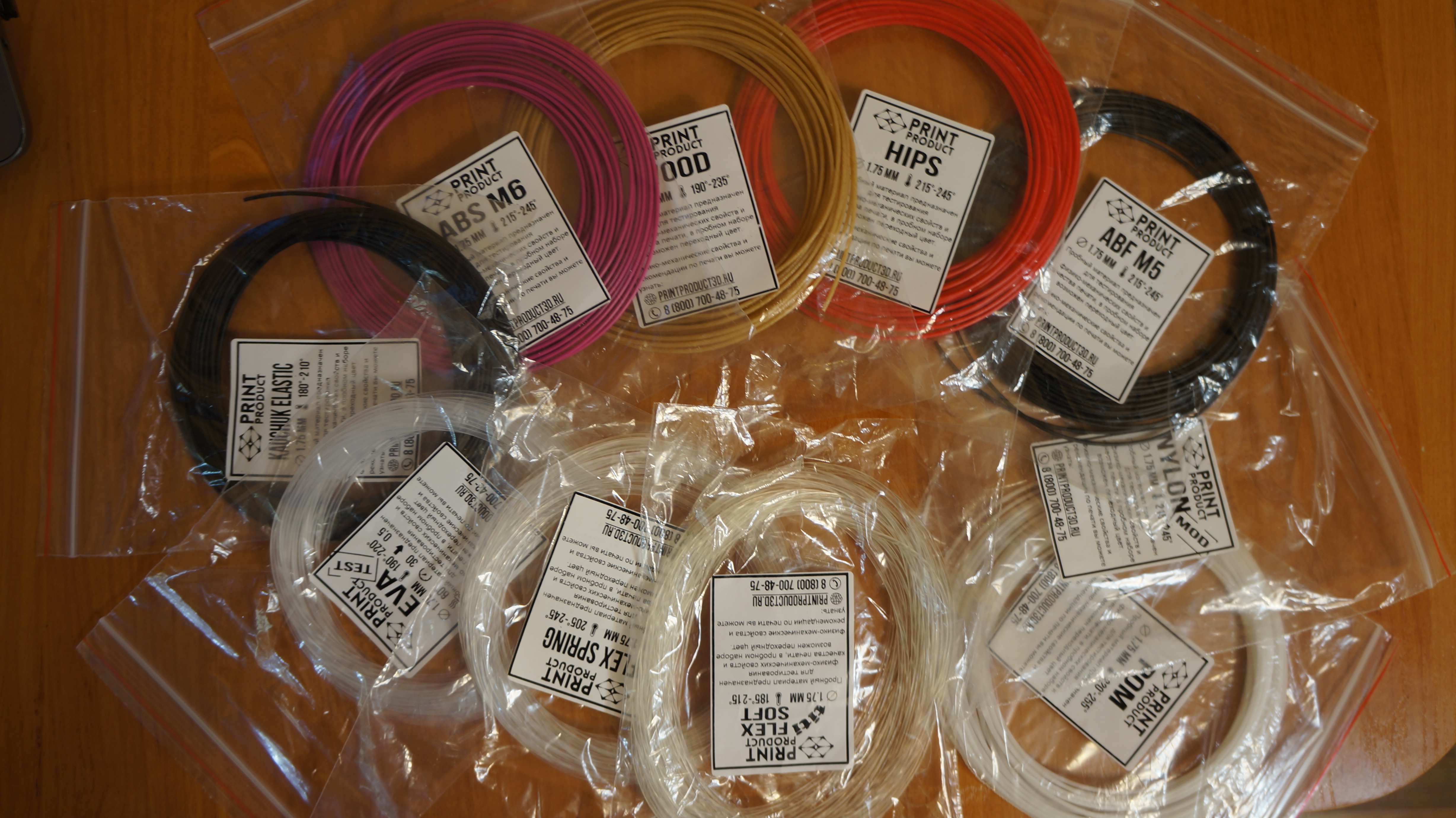

Недавно получил набор пробников от PrintProduct по акции 'Проверь на что способен твой принтер!'.
Хочу сказать отдельное спасибо компании за то, что не отказались доставить в Казахстан. Взяли с меня только за доставку в данном случае Почтой России, т.к. это было самым дешевым и оптимальным вариантом. Я собрал свой принтер совсем недавно, можно сказать еще идет процесс отладки. Печатаю методом проб и ошибок, и естественно я еще не знаю, на что он способен и какими пластиками я смогу на нем печатать. Поэтому покупать разный пластик катушками как-бы не самая хорошая идея, т.к. есть большая вероятность положить его на полку и забыть из-за несовместимости с принтером. А пробники в таком случае, то что надо! И если у меня получится распечатать модельки данными пластиками с неплохим качеством, значит это сможет каждый!
Надо сказать, я отправлял запросы на пробники в разные компании, т.к. обычно у них есть такая услуга и на сайтах висит соответствующая реклама, но отправить в Казахстан готовы были далеко не все.
И так, ближе к делу.
Что мы имеем:
  • Nylon MOD
  • POM
  • ABF M5
  • ABS M6
  • HIPS
  • WOOD
И более мягкие:
  • Kauchuk Elastiс
  • EVA
  • Flex Spring
  • Titi Soft Flex
Печать пробниками от PrintProduct
Почему я выделил 'мягкие' пластики?! Потому что у меня принтер с боуден экструдером, и подержав их в руках, я понял, что печатать на нем этими пластиками вряд ли получится. Но не будем загадывать. В крайнем случае пойдем в гости к другу с 'Прусей' и опробуем их там!
