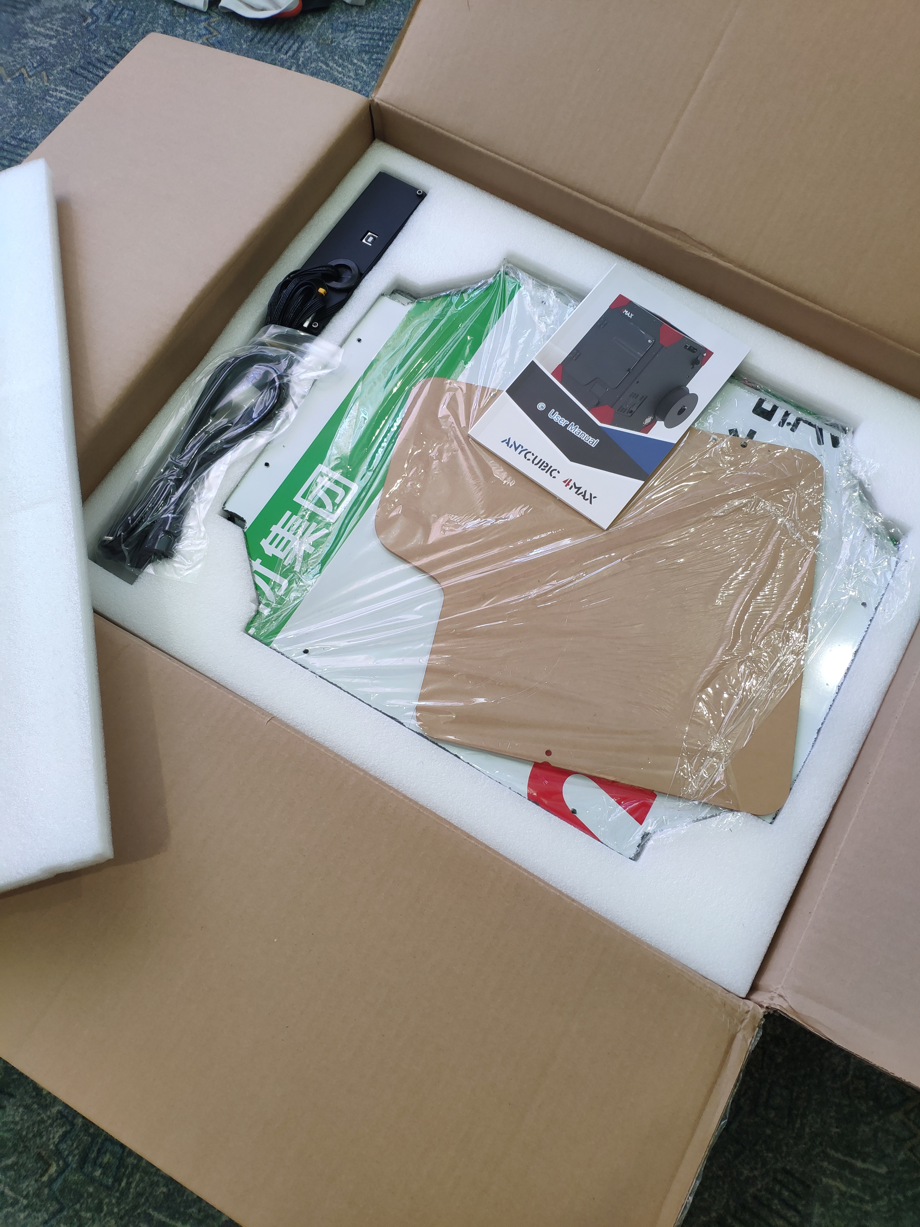

Не так давно решил побаловать себя и купил принтер Anycubic 4max на всем известном китайском сайте. Это мой второй принтер, первым был Anycubic Kossel Plus, который мне подарили года два назад. Было интересно попробовать печать на кинематике XY Head Z Bed, да и вечные танцы с калибровкой дельты достали.
И вот долгожданный день настал и курьер привез мне 20 кг счастья :)
