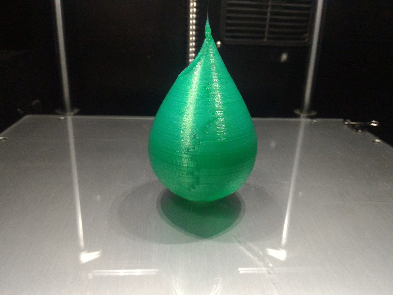

WAX3D Base зеленого цвета.
Гибкий пластик, в отличии от резиноподобных пластиков тянется он плохо. Практически сразу рвется. И это хорошо – такая структура более удобна для печати, нежели тот же Flex, например.
Заявленная температура печати от 90°С до 110°С. Температура стола 40°С-60°С. Для первого раза решил поставить золотую середину – 100-эктрудер, 50 – стол. Проблем с выставлением низкой температуры печати не возникло-ограничений в прошивке принтера нет. А вот проблема с заправкой в тракт подачи филамента появилась сразу. Тракт у MAESTRO достаточно длинный, да еще и датчик филамента создает определенную нагрузку. Поэтому протащить его удалось только слегка остудив в холодной воде. Понимая, что таким образом проблему не решить (предвкушая еще работу с флексом), решил упростить себе работу-открутил фитинг соединяющий тракт подачи с головой принтера и пустил пруток через отверстие фитинга напрямую;
WAX3D, Aerotex, Ceramo, Pro-Flex vs MAESTRO
(на фото FLEX: забыл сделать фото с WAX)
Та же подача, только в обход трубки и датчика филамента. На этом все колдунство с принтаком закончилось, запустил файл и стал ждать.
Честно говоря, не очень рассчитывал на положительный результат; сначала думал, что температура в камере будет достаточно высокой, что б значительно размягчить пластик. Потом опасался, что пруток просто порвет роликами и на этом тест закончится. Но ни того, ни другого не произошло. WAX как миленький прошел через прижимной и ролик подачи, зашел в экструдер и прекрасно вышел.
Стол предварительно обработал клеем.
Крышку принтера решил открыть, бОльшая температура сейчас скорее вредна, чем полезна. Стоит сказать, что модельку для печати я выбрал не самую удачную:
то ли в процессе создания ее, то ли в процессе слайсинга, создаются артефакты, которые циклично повторяются именно на этой модельке даже при печати более простыми материалами. Другие модели печатались отлично, но попробовать их я не смог, не хватало пластика. Деталь получилась, возник только перегрев на самом кончике вазы, но это связано со скоростью печати, которая изначально была выставлена на оптимальный максимум – 4080.
Вазочка получилась красивая, аккуратная и очень приятного зеленого цвета с отливом. Понятно, что цвет для этого материала не играет никакой особой роли, все равно детальке не «жить», но тем не менее, смотрится она эффектно.

Температура экструдера: 100°С
Температура стола: 50°С
Скорость по всей детали: 40 контур, 80 наполнение.
Слой: 0,15
Сопло: 0,4
Обдув детали -100%
Крышка принтера открыта.
Небольшое резюме по WAXу. Очень приятный материал. Во всех отношениях. Не смотря на все первоначальные опасения и слегка скептическое отношение производителя у меня все получилось. Да, пришлось прибегать к ухищрениям, но, в конце концов, все получилось даже лучше и удобнее. WAX от Filamentarno отлично пошел на MAESTRO и создание восковок не вызовет никаких проблем.
