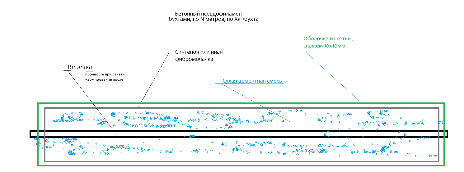

Для печати использовать не просто бетон, а псевдофиламент.
В качестве материала для печати использовать псевдофиламент, в виде веревки (силовая часть, и армирование после застывания) вокруг которой намотан синтепон или что-то типа него, пропитанное сухой цементной смесью, и для придания фиксированной формы все это заключено в сетку.
Филамент идет в бухтах по N метров, по Хкг/бухта. Наверно больше чем мешок цемента бухта весить не должна. А может быть вообще стержнями по 6м... это уже детали.
Экструдер в таком случае превращается в обычны протягиватель, на выходе которого добавляется смачивающая форсунка (тонкая настройка будет заключаться в количестве подаваемой для смачивания воды.
Возможно еще автоматический забиватель нагелей каждые Х см для фиксации мокрой колбасы к предыдущему слою, но это не точно.
Печать можно спокойно прервать в любой момент, тупо обрезав псевдофиламент на выходе из экструдера.
Бетонная колбаса, до выхода из подающей механики - сухая. Если что и надо будет промывать - то только сполоснуть от пылюки.
Вот.... А чтобы цемент не сыпался почём зря колбасы филамента паковать в целофановый презерватив, который на выходе из протяжки надрезается и уходит на автонамотчик.

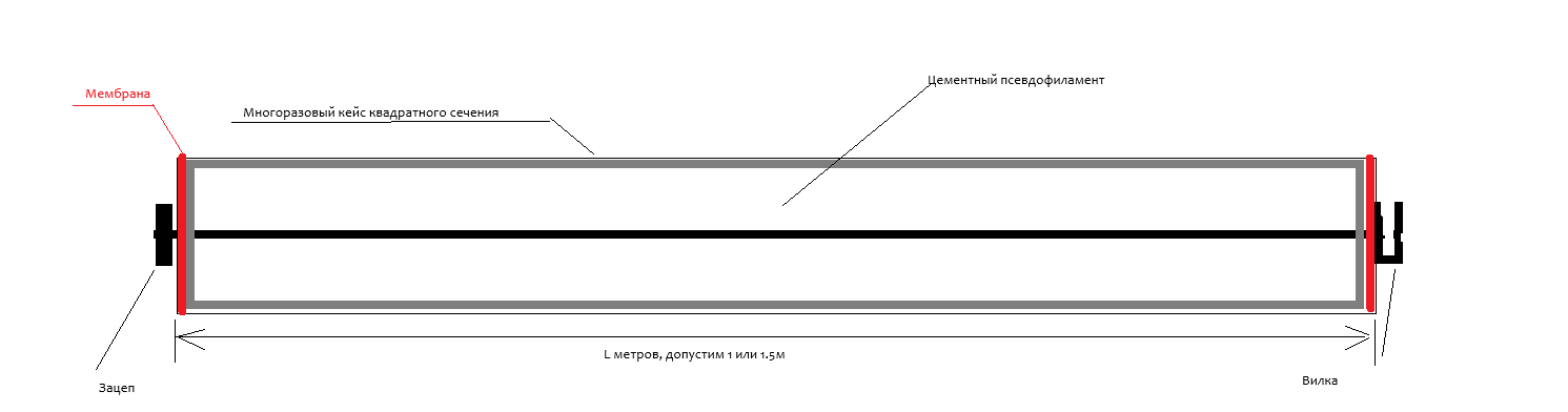

Либо еще вариант, колбасы псевдофиламента покороче, скажем по 1 метру, но упакованы в квадратные многоразовые трубы, а на концах веревок каждой - узел автосцепки. после выхода колбасы - пустой кейс сбрасывается и ставится новый, сцепляется с концом предыдущего и печать идет дальше.
Можно навесить датчики и только патроны подавай. Даже можно обоймами по Z штук. Пустые кейсы уходят на завод на перезарядку.

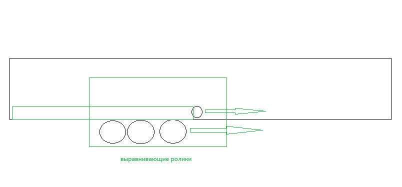

А чтобы поверхность получалась более ровная, то можно поставить выравнивающий ролик, который будет прикатывать по предыдущему слою. Поскольку псевдофиламент это не жидкобетонная сопля - выравнивание должно работать.
