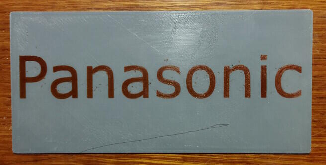

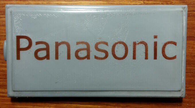

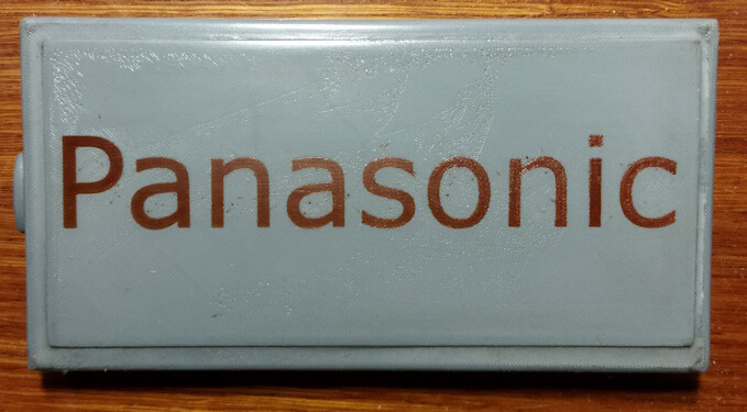

Давно собирался исправить верхнюю крышку футляра электробритвы, с крайне неудачно расечатанным первым слоем, и вот "руки дошли". Надо было просто напечатать и наклеить пластину с надписью.
Для надписи применил методику mike_vp, спасибо ему за науку. В любимом халявском Дизайн Спарке механика нет текстовых инструментов, вернее есть, но очень обходным путем, через проставку размеров, с ограничениями по шрифтам. Поэтому для надписи использовал халявскую прогу для векторной графики Incskape и полученную векторную надпись с бубном и плясками впихнул в ДСМ. Разместил на пластине нужных размеров и распечатал сперва буквами к столу 2 слоя по 0,15, затем перевернул и после смены прутка, распечатал с первым слоем 0,35 еще 1,5мм.без букв. Толщину не задавал, а просто сидел и смотрел, пока не понравится. Главная фишка в том, что буквы печатались ПЕТГом, а пластина АБСом, и ничего неприятного не произошло, все напечаталось спокойно. Просто цветной АБС остался дома, а здесь был только цветной комплект ПЛА для ручек, но его не применишь из-за низких температур, поплывет однозначно, хотя ДХМ- ом склеиваются между собой "на ура". Вот, не самое удачное, но "и так сойдет"(ц)
