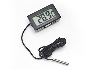

Всем владельцам термобокса, естественно, хочется знать сколько градусов в боксе. Способов узнать множество. Я пользуюсь вот такими термометрами на обеих принтерах:

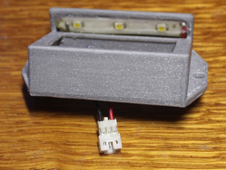

Достоинство его цена, простота и, если хочется, автономность, внутри батарейки. Недостаток- ЖКИ дисплей плохо виден, особенно при несильном освещении, даже если смотреть прямо перед глазами. Вот показываю кронштейн позволивший от этого недостатка избавиться

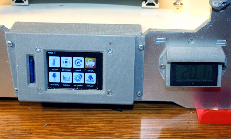

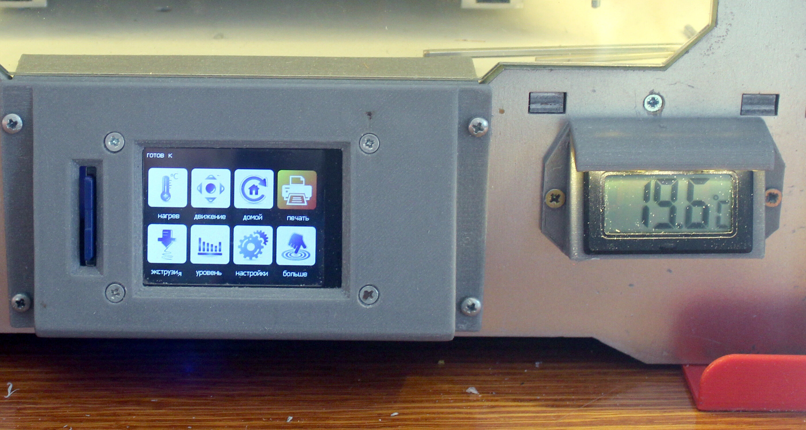

Кусок светодиодной ленты на 12в, отрезаный между меток "ножницы", разъемчик и все. Лента вклеена термоклеем. 12 в в принтере. Сам термометр запитан от имеющейся платки понижающей напряжение, термометр хочет 2,5 вольта. Вот разница со светом, и без.
