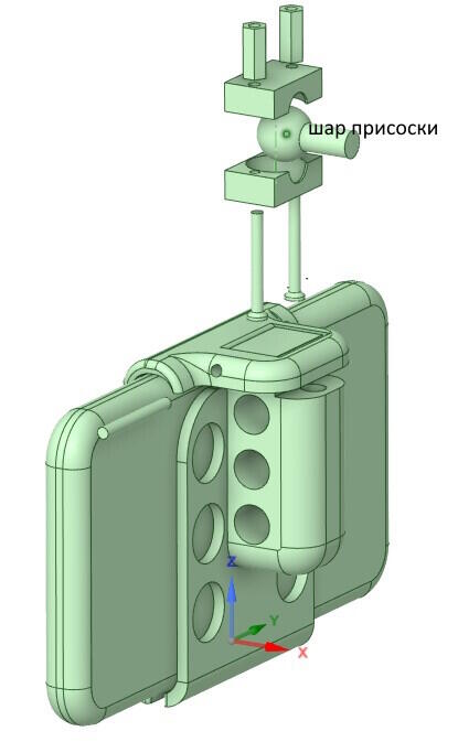

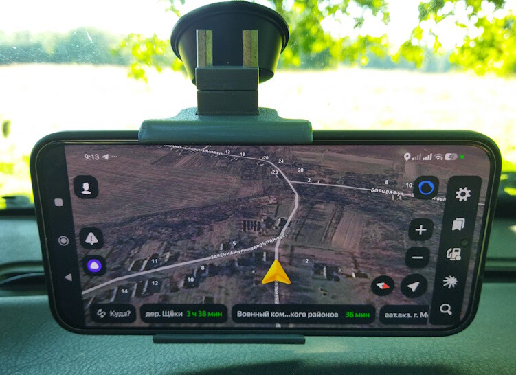

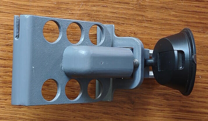

Размещенный здесь: https://3dtoday.ru/3d-models/khobbi/avtomobili/avtomobilnyi-derzatel-telefona и здесь: https://3dtoday.ru/blogs/evgenivanyc/avtomobilnyi-derzatel-telefona держатель телефона пришел в негодность из-за поломки фабричного зажима шара присоски.
Пришлось придумывать замену, которую и показываю вам.
Держатель состоит из 2х одинаковых половинок, в одну их которых вкручены и вклеены циакрином 2 винта, которыми и зажимается шар с помощью гаек из стоек от прибора. Чтоб приклеить зажим к держателю, пришлось изменить размеры зажима телефона...
Шар диаметром 14мм можно прицепить к любой цеплялке в вашей машине, если нет фабричной присоски...
СТЛки в первой ссылке статьи.
