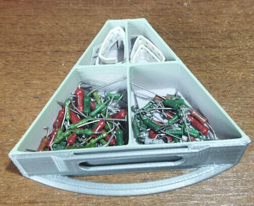

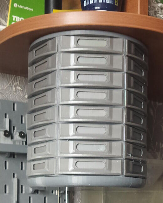

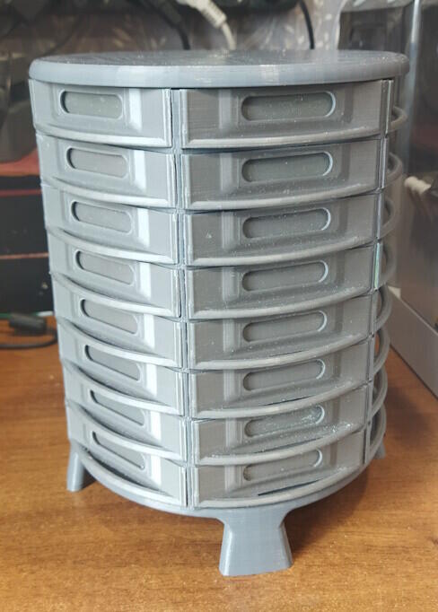

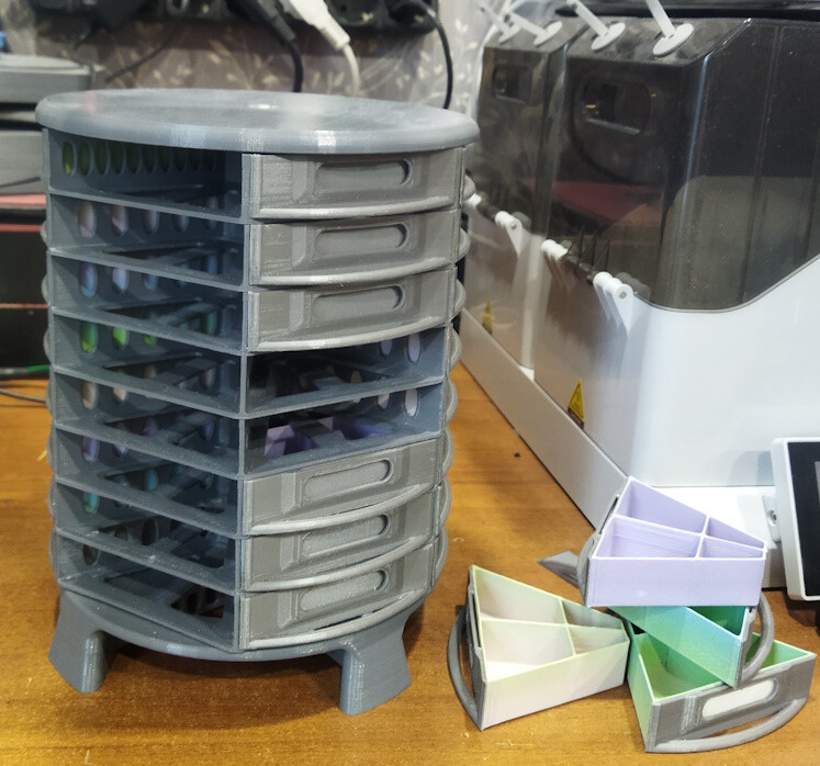

Вот, предлагаю вашему вниманию еще одну систему. Целью создания была простота изготовления, максимально возможная вместимость, простота пользования ну и дешевизна изделия. Никаких фиксаторов положения барабана нет, и не вижу смысла их вводить, ибо гораздо проще выставить легко вращающийся блок в положение, из которого лучше читается бирка и достать нужный лоток , чем отрабатывать щелчки и крутить всю башню в лучшее положение. Ручка для переноски тоже не имеет смысла, ибо система с метизами имеет приличный вес и держать ее для переноски нужно 2 руками снизу, дабы перенести с места на место. А носить с собой башню не вижу никакого смысла, для этого и любой баночки хватит. Но если ооочень хочется, то печатайте себе и цепляйте к шпильке.

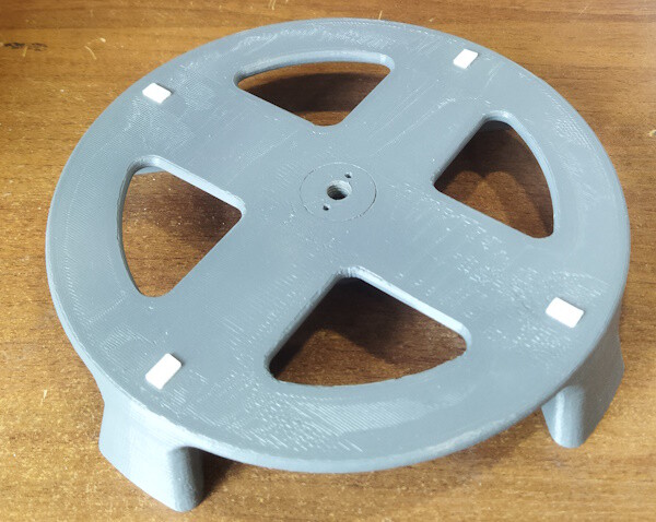

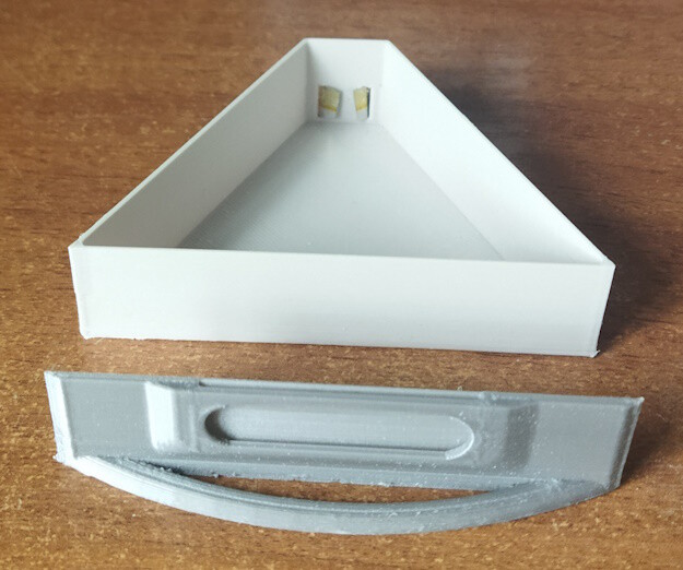

Из покупного нужны: неодимовые магниты 8х1,5мм по 6 таблеток на уровень, 2 подшипника 22х8х7мм, шпилька М8 -1м, 2 вплавляемые резьбовые втулки М8, удлинительная гайка М8, если планируете наращивать более метра системы и гайка врезная М8\11 для цепляния к книжной полке. В изделии всего пять или четыре печатных детали в разных количествах, зависящих от запросов пользователя и предполагаемого места обитания, ибо для подвесного варианта верхняя крышка не обязательна. Изделие может иметь в высоту любой размер, наращивай шпильку удлинительной гайкой и периодически вставляй подшипники для разгрузки пластика и пределов нет. Лотки и фасады печатал раздельно ПЛАшкой, для того, чтобы лотки можно было печатать любым мусором, ну а фасад уже определит вписываемость изделия в ваш интерьер, а склеивать ДХМом с помощью шприца на стеклянной пластине, чтоб не приклеивалась к столу, одно удовольствие.

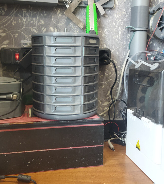

Мне, к примеру, нужны фасады под дерево, как полка под который система цепляется, для чего обязательно закажу в ПЛА в Читу системс, у них этих деревьев весьма много. Под что использовать систему хранения еще толком не определился. Можно для радио рассыпухи ряд Е12 загрузить, но будет много пустых ячеек.

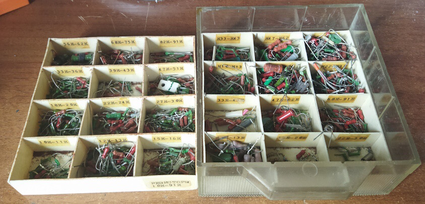

Наверное перенесу свою 50 летнюю систему, в которых элементы объединяются по наличию номиналов.

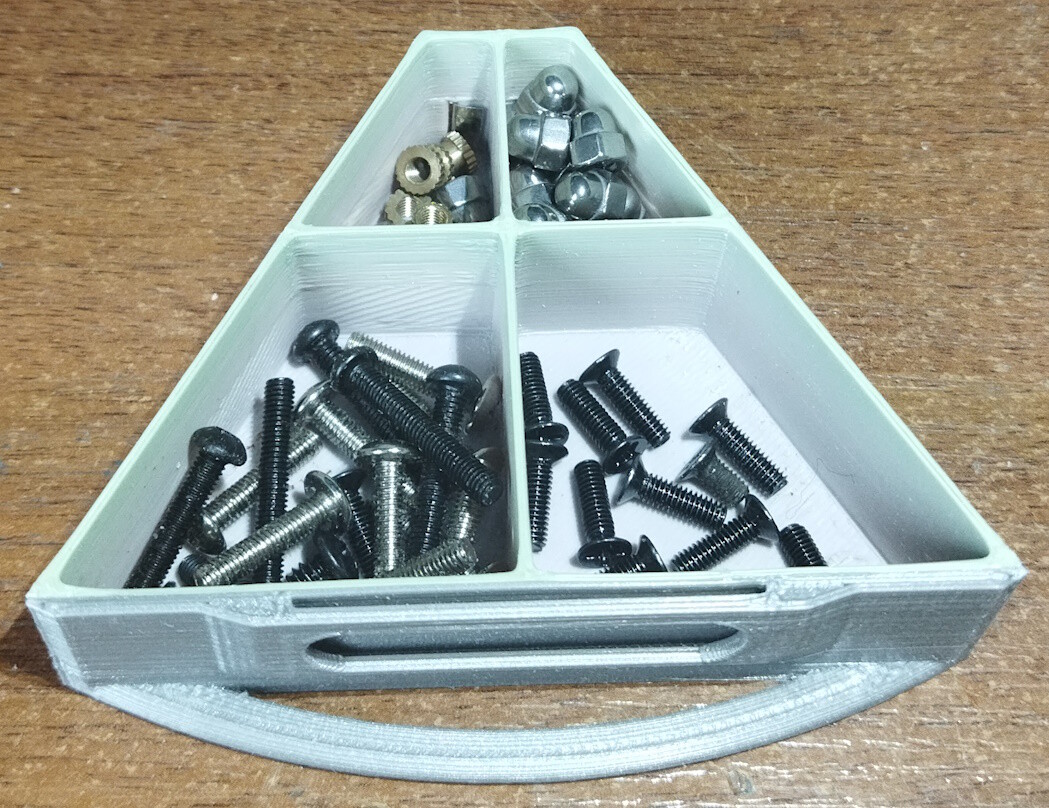

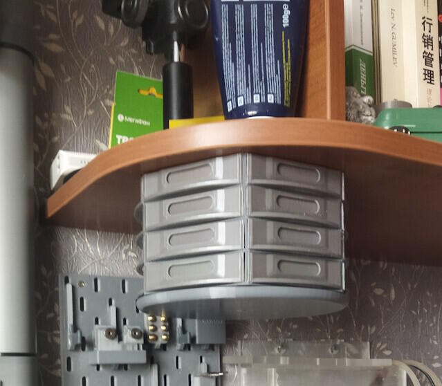

Получится по 4 уровня на резисторы и кондеры, которые и подвешу под полкой. Для метизов нужна дополнительная поддержка, ибо вес получится весьма заметным. Для этого в нижнее основание врезал тефлоновые поддержки, вырезанные из 5мм пластины.
Надо еще придумать принцип хранения метизов.
Пока на уме деление на потайные, круглые головки, крест, шлиц, шестигранник.... словом хз как их делить, предлагайте варианты...Доводка тоже работает и подхватывает пустой лоток с расстояния около 1см. и удерживает его даже при хорошем вращении. Наблюдая за плавной работой принтера в течении нескольких дней, пришел к выводу, что его степенность мне не нравится и тупо удвоил все цифры в разделе скорость Прюша-слайсера. И эта падла начала нормально печатать на удвоенной скорости, и 6 лотков печатавшихся раньше 4 часа, стал печатать за 2...%-(. Теперь буду искать максимум на котором принтер может нормально работать... Вот и все вроде, никаких красивостей в изделии нет, можете пинать... СТЛ ки здесь:ситема
