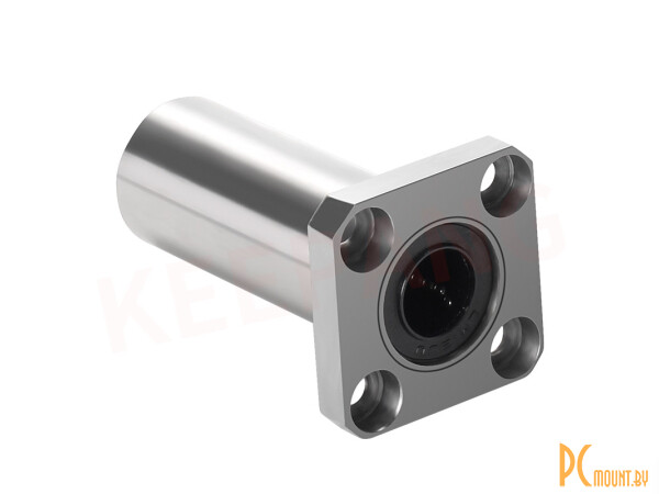

Кто то из древних как то сказал: "дайте мне точку опоры и я переверну мир". Это он про рычаг. В довольно распространенных, консольных 3Дпринтерах, стол, с его креплением на осях и винте, тоже рычаг первого рода с соотношением плеч 30 к 5, но, учитывая то, что вес (у меня 1255гр ) "размазан" по длинному плечу, можно приблизно считать что 20 к 5. Теперь посчитайте, если не лень, какая нагрузка приходится на короткое плечо. И все это приложено вот к этому линейному подшипнику, вернее к видимым на фото крохотным шарикам (4 продольных ряда)и по максимуму к крайним сверху и снизу.
Кстати, я привык, что подшипник это шарики вращающиеся между подвижными направляющими, а здесь? Шарик наверное вращается в скользкой лунке? Поправьте если заблуждаюсь. И сколько все это проживет без растущих зазоров? А теперь предлагаю провести простейший эксперимент. Ложим на весы некий стержень, затем только один конец его, второй просто на опору на столе. Видим, что весы показывают половину всего веса. Так вот, если организовать подвижную компенсацию веса подвижного длинного рычага, то перпендикулярную направлению перемещения нагрузку короткого плеча можно снять. Вот теперь и перехожу к моему гравикомпенсатору. Деталей мизер:

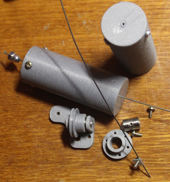

груз, это 2 бачка со свинцовой дробью весом в половину веса стола с проходящими сквозь бачки струнами направляющими. 2 блочка, у меня под рукой не оказалось подшипников попроще, поставил прецизионные из головок винчестера.
Рабочий тросик из щучьих поводков. Крепление к столу с легкосъемным креплением тросика.

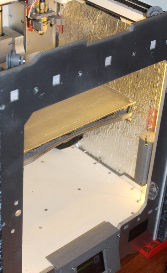

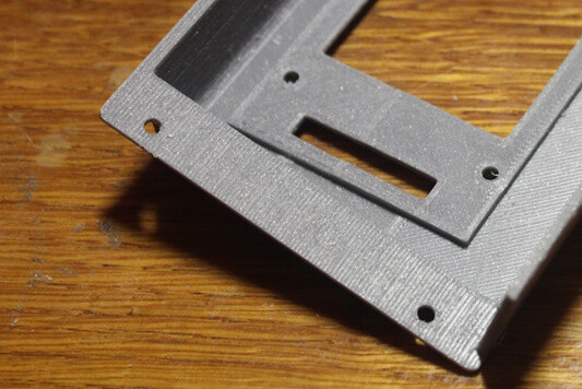

И все, на фотках все понятно вроде. Вот, напечатал новую "морду лица" принтеру.
Старую пришлось менять, ибо уважаемый 3dmaniack напроектировал в моем принтере в якобы "термобоксе" неслабое поддувало, жрущее градусы, а неопытный изготовитель его установил. Как раз эта новая "морда" неплохо протестировала работу гравикомпенсатора. Видите, ступенька на наклоне ровная, да и в работе движение блочков при откатах заметно, значит все работает как задумывап.
Теперь есть смысл когда нибудь поменять линейные подшипники на что нибудь поточнее, старые весьма просторные на осях. Кстати, обращаю внимание на голову принтера. Легкосъемный блок обдува, при печати АБС -ом, не требующем обдува, облегчает голову на 35грамм, при весе "водянки" -40грамм...;-)Вот, вроде все. Надеваю каску, ховаюсь в окоп, кидайтесь... :-)
