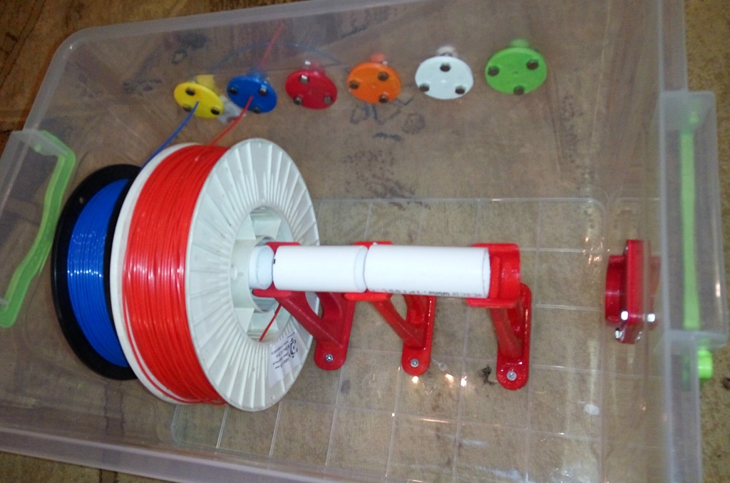

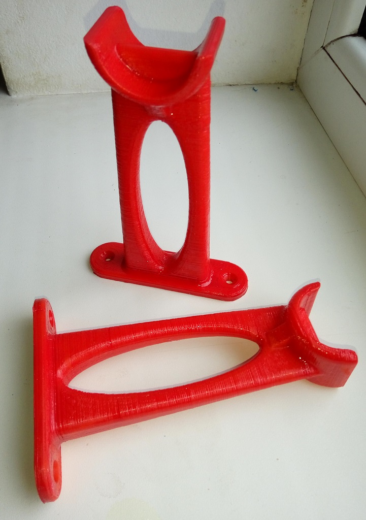

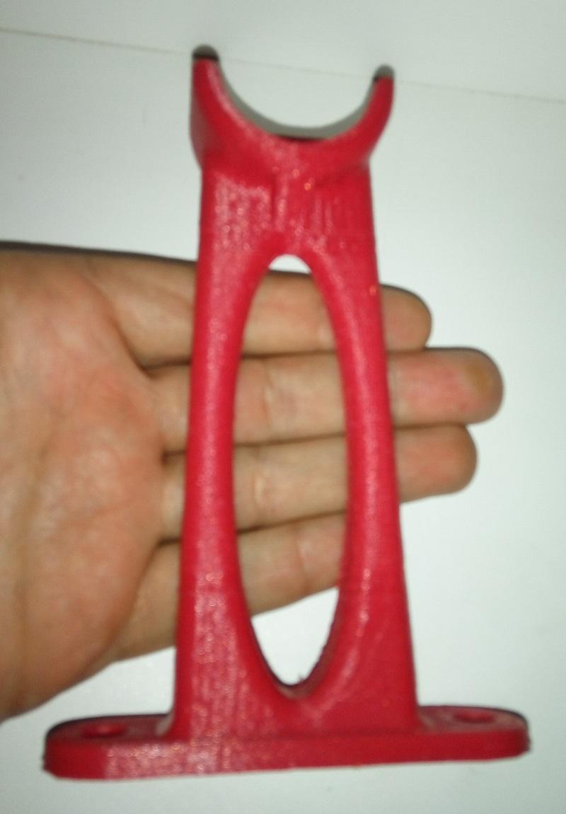

Наконец-то меня утомила эта проблема и я сделал стойку для ПВХ-трубы:Начиная с третьей версии они даже начали красиво получаться:Теперь у меня в контейнер влазит всего 5 катушек вместо шести, зато каждую катушку можно менять индивидуально и вращение одной никак не влияет на другие:Модель выкладываю в общий доступ и жду отзывов. Боковой держатель скачать можно отсюда.

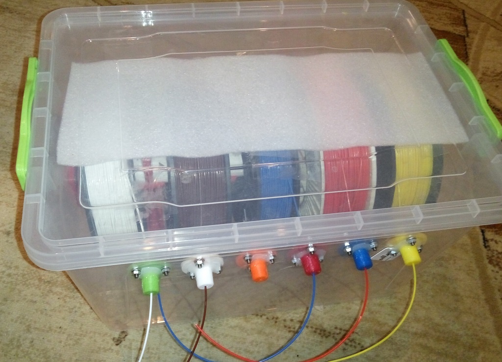

PS: Кстати, еще один маленький апдейт контейнера - лист мягкого поролона на крышке:Он не дает филаменту соскальзывать со слишком заполненной катушки, и совершенно не мешает вращению.
