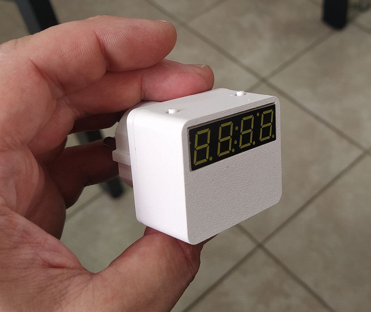

Подумалось мне, что классно было б часы в спальню. Только чтоб место не занимали и без провода, а то его попугаи откусят. Почему-то всемирная промышленности не осилила столь простого гаджета, или я плохо искал.

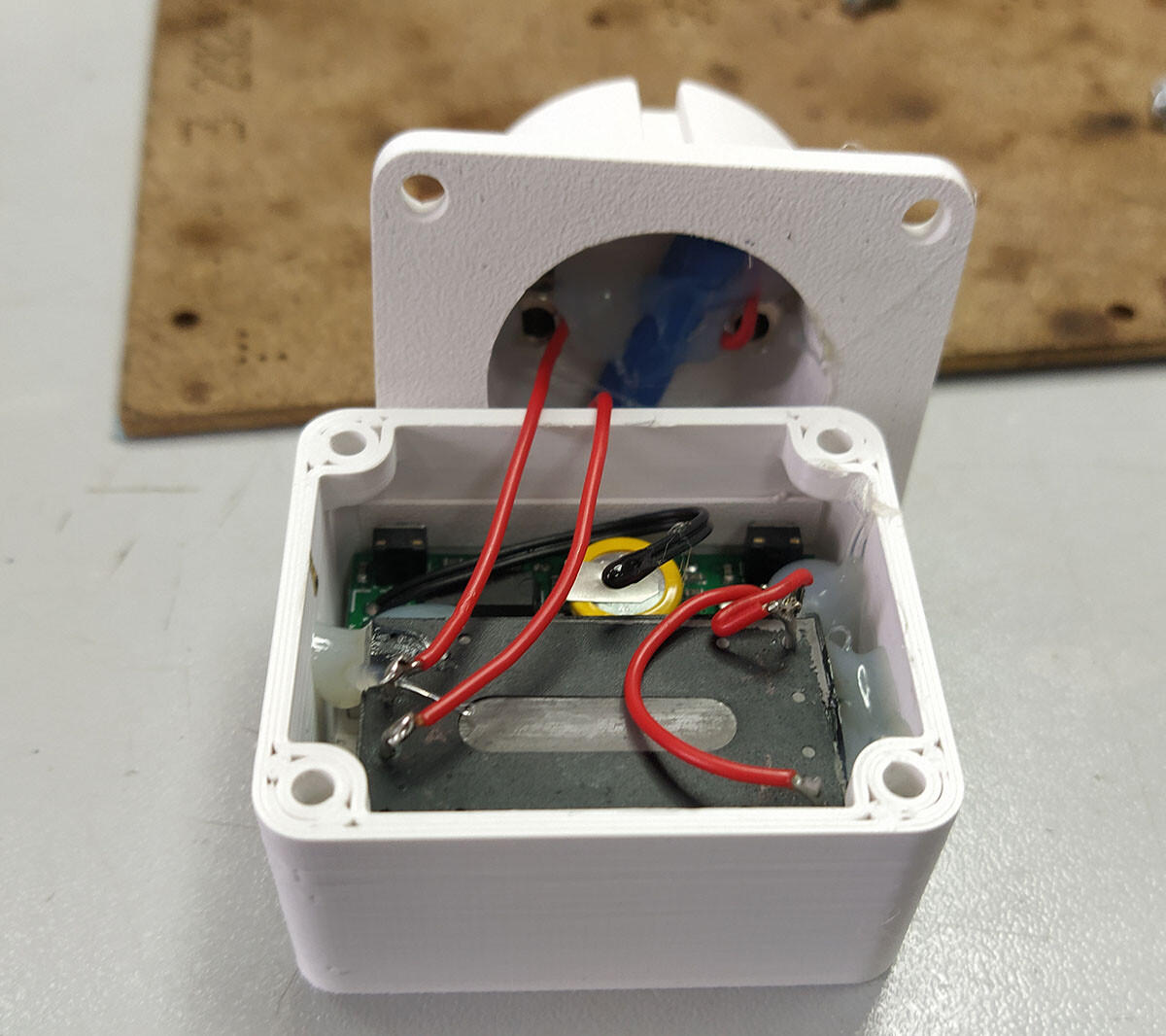

Нахожу на Али модуль часиков, в закромах — компактный источник питания, разборную вилку и погнали. Будучи ленивым, подходящую под доработки модель вилки и источник беру с Грабкада.
Ляпаю три детали — две корпусные и пластинку с пипками под кнопки.
Собираю максимально орочьим методом (в синей термоусадке предохранитель). Штырьки из розетки утоплены паяльником в корпус и залиты соплями. Провода к ним тупо подпаяны, тут нужен активный флюс.
Собственно, всё, экспресс-поделие готово и очень радует. Поленился только плёночку тёмную налепить на индикатор. Никогда-нибудь.

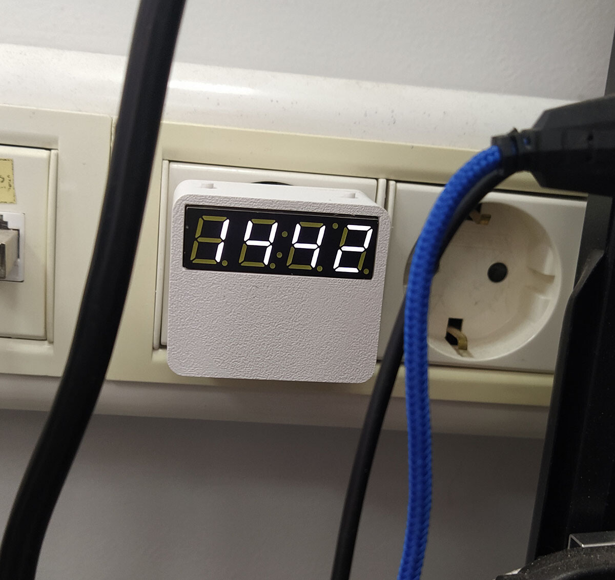

На испытании в офисе. В реальности контрастнее это выглядит, чем на фото.
