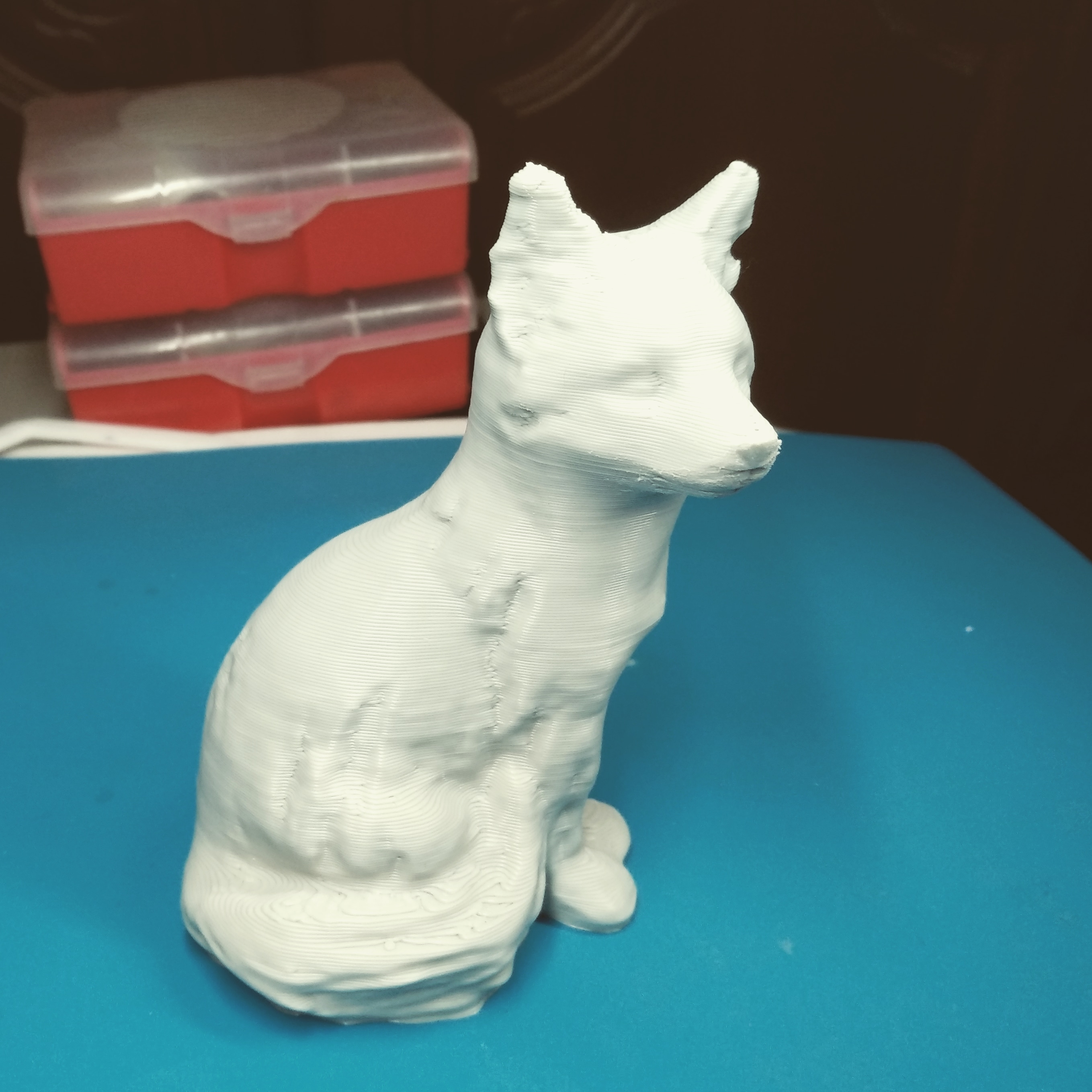

Светится ровно и целиком, кроме, возможно, самого кончика. Отрегулировал уровень, запустил печать тем же злополучным PLA от FDPlast.
Бинго! Заработало, не узнать. Не идеально, но гораздо лучше, почти как соплом 04, с учетом разрешения, понятно дело. Слой 0.4. Практика подтвердила теорию.
Cтандартный хотенд и сопло vulcano

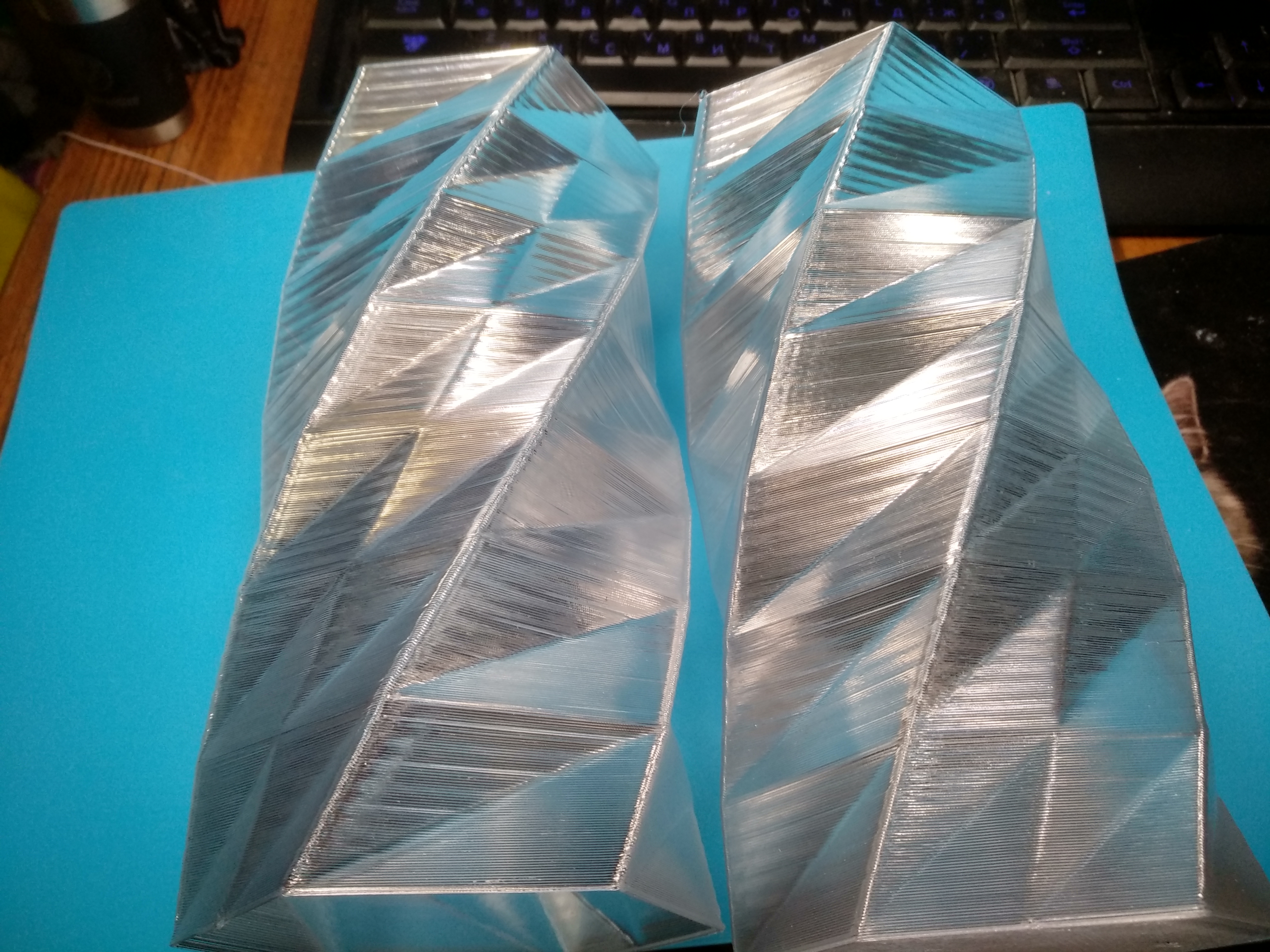

В режиме вазы с PETG b Watson еще лучше:
