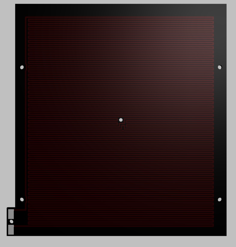

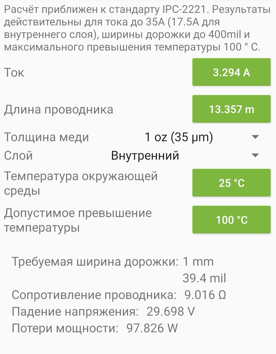

Тип нагревателя я выбрал в исполнении токопроводящих дорожек. Иными словами- печатная плата. Материал дорожек будет медь. Ширина проводника 1мм, толщина 35мкм, длинна 13 метров( точнее 13'357мм).
Откуда такие цифры?
Посчитал. И есть ограничения в размере стола и токопроводящих дорожек.
Есть много разных калькуляторов для разных расчетов печаток.
Нам нужен калькулятор тепловой нагрузки. С помощью него можно узнать какую мощность переварит дорожка если задан максимум допустимой температуры.Итак, что бы нагреть и держать 100°с нужно 97ват полученных с помощью блока питания на 29.698v и силы тока равно й 3.294А
Но это идеальные условия. В формуле этого калькулятора нет теплопотерь и рассеивания. Зато теперь точно известен минимум для достижения 100°с.

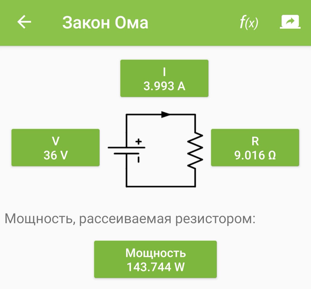

Падение напряжения это цифра которую лучше не превышать, что бы не перегружать блок питания. Это то напряжение, которое будет полностью съедено нагревателем.
У меня есть ОЧЕНЬ жирный блок с автоматикой и защитой на 36В/8.5А
В общем какраз что бы оставить без присмотра. :)
Проверим, что будет...Получается от моего блока будет взято только 3.993А
Это чуть меньше половины. Прекрасно :)
Все эти цифры требуют проверки после изготовления. Но не думаю, что будут сильно разнится с расчетом.

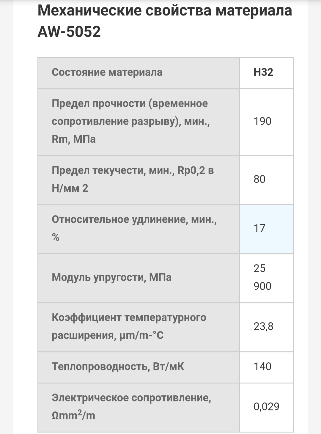

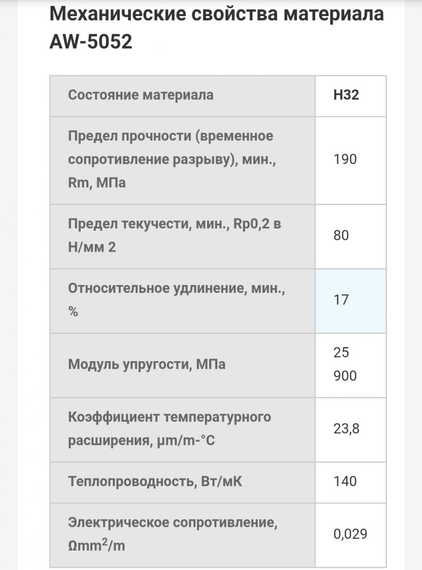

Это будет сендвич Алюминий-изолятор-медь.

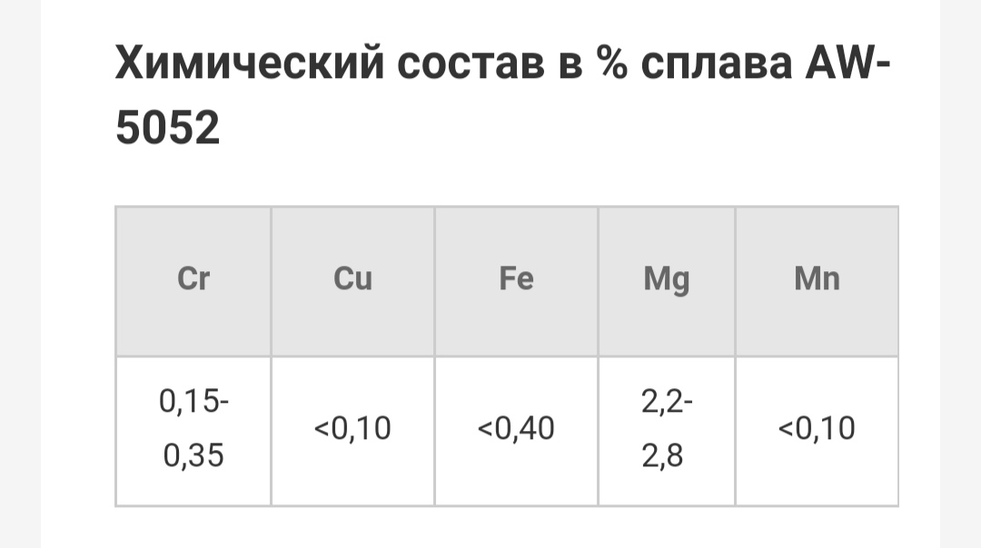

Но не чистый алюминий.

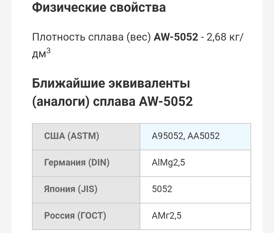

Я выбрал сплав 5052.
Толщина стола всего 2мм.

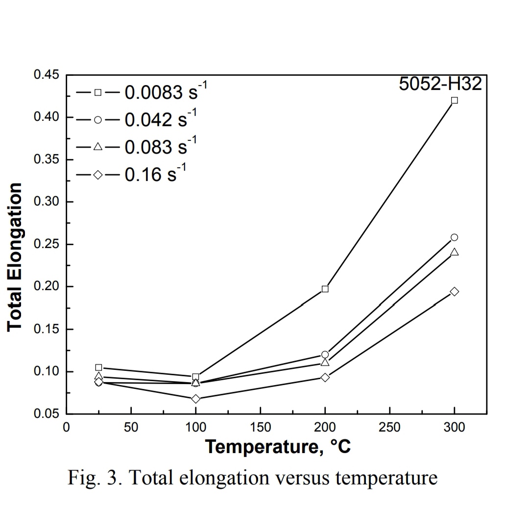

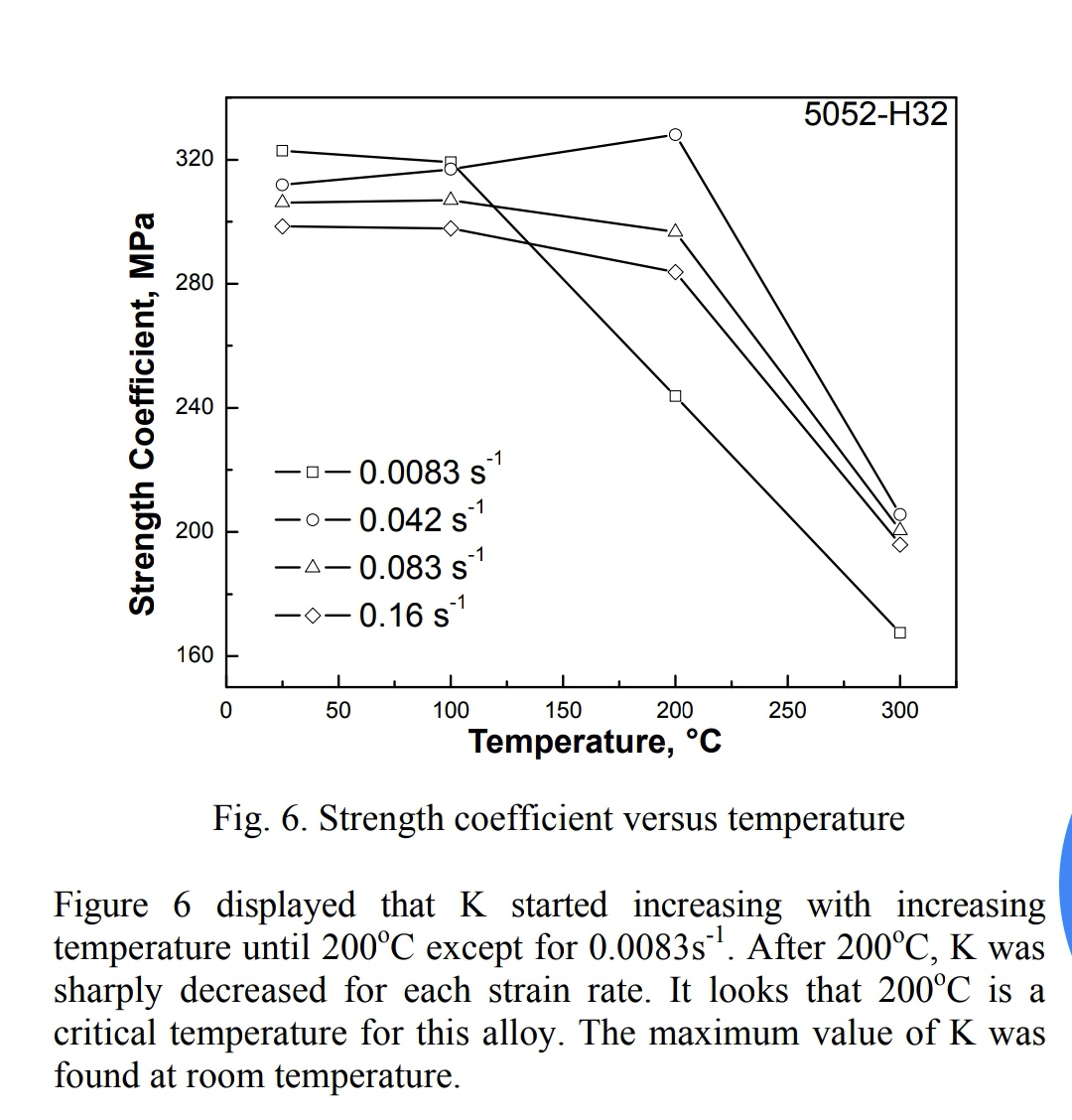

Нет он не будет деформироваться потому что это сплав, а не чистый алюминий.И нет, даже нагрев до 100 градусов никак не влияет на его свойства:При плотности 2.68 кг на дм³
Вес стола будет 134гр.

Будет прямоугольник с торчащей за его пределы контактной площадкой.

А вот и стола макет.
Сам стол сделается в конце февраля.
