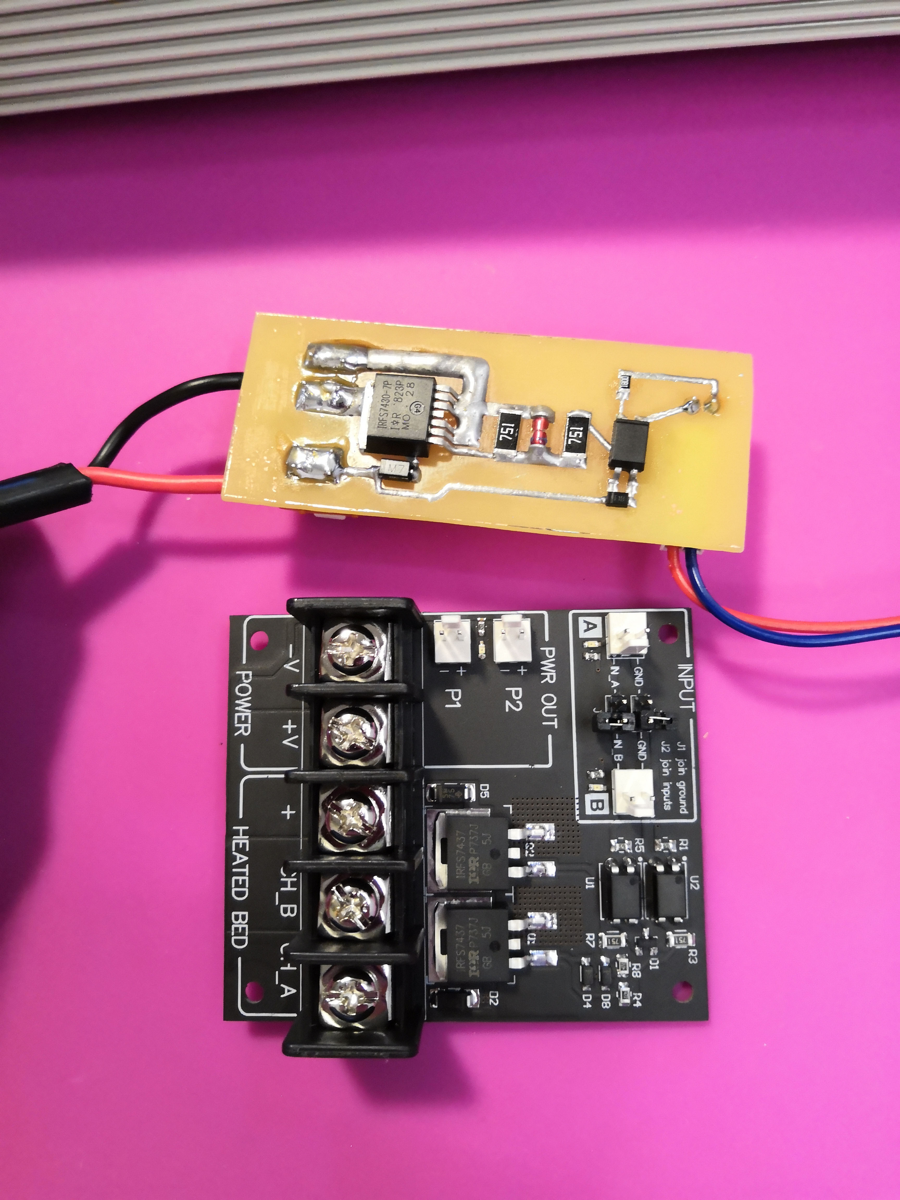

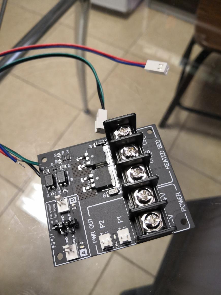

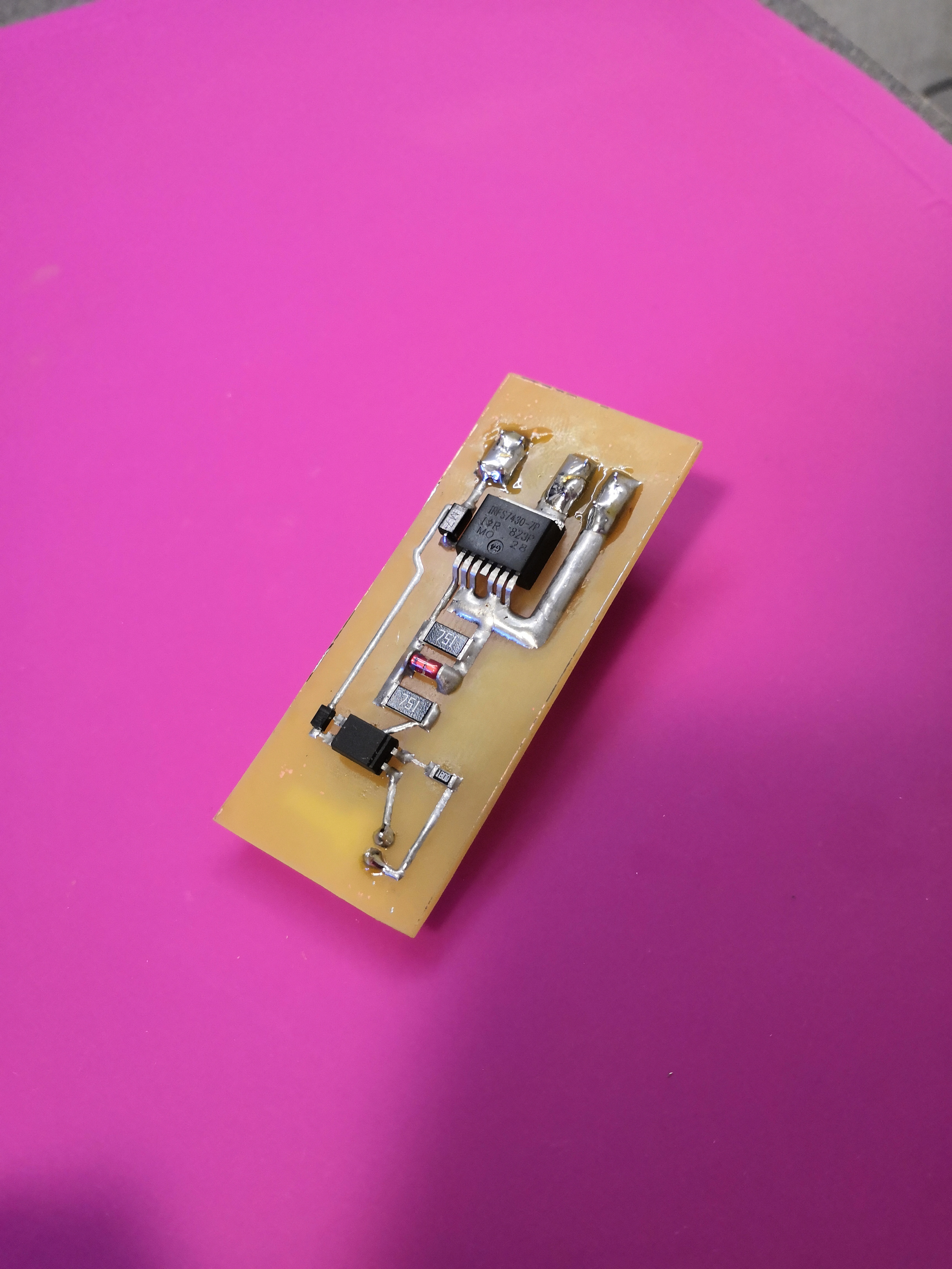

Поскольку я планирую питать стол от 36v , то мне очень пригодится гальванически развязанный ключ.
Просто взять готовый это здорово и быстро, экономит силы и нервы, а ещё смотрится красиво.
Но увы, нормального, (не из коричневого геля и палок слепленного) на рынке нет.

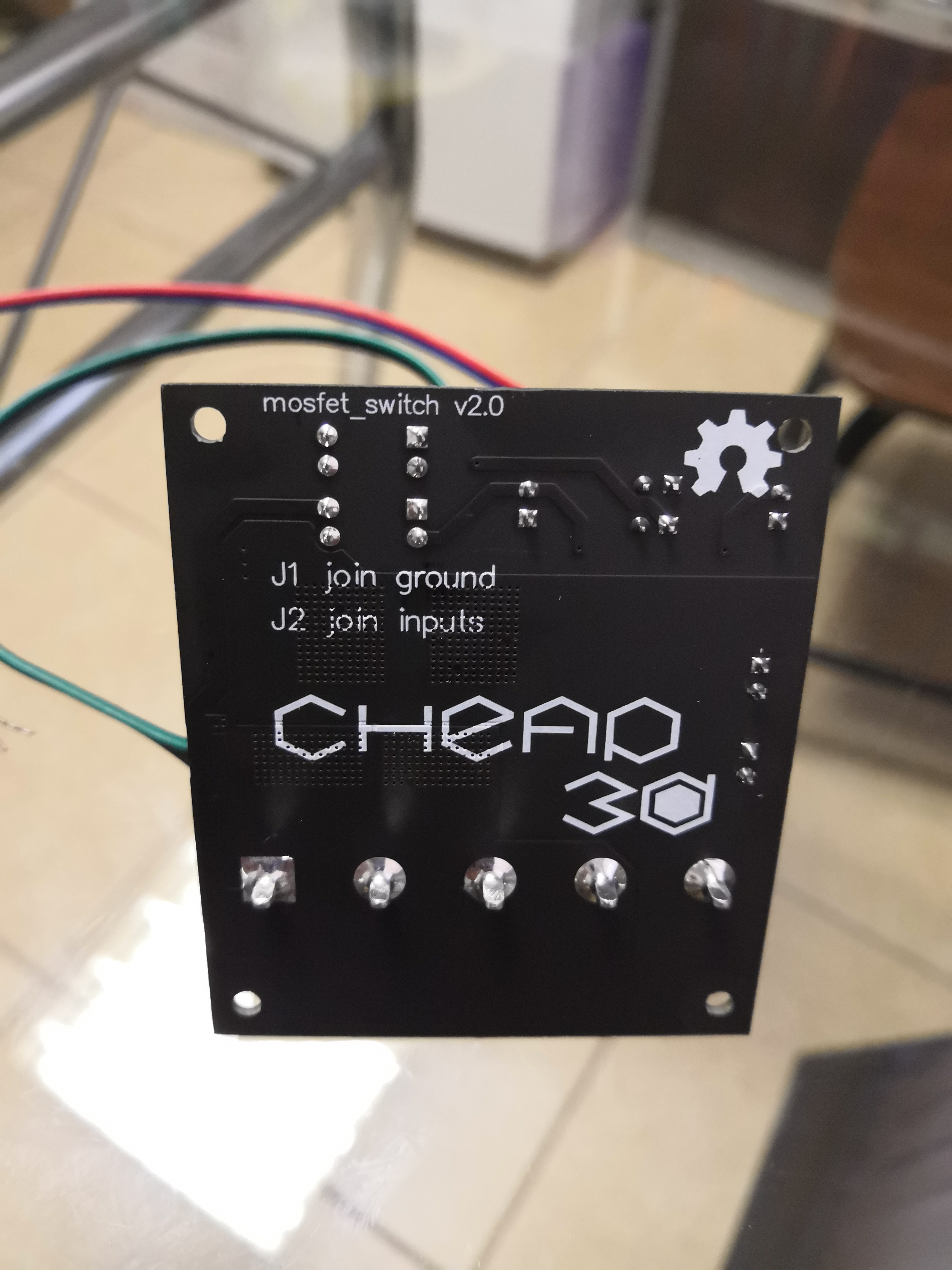

Есть на 12/24v с открытой схемой.
Его то я и взял(купил) потрогать...
Маленький но БОЛЬШОЙ ключ.
Правда красиво?
Мне тож понравилось.
В нем есть маленькая пакостная лень.
Я бы добавил в него джамперный переключатель на 12/24/36
Это не сложно и не дорого, добавить 6 резисторов и 2 зенера.
Но речь не о них.
А о том, что мне не хватет этой штуки, даже с паяльником.
С силовыми ключами я давно знаком.
Делал пару приблуд для всей машины.
Схема понятная, идея понравилась.
Можно не изобретать.
'Спасибо' я можно сказать сказал, купив девайс, потом придумаю куда его деть.

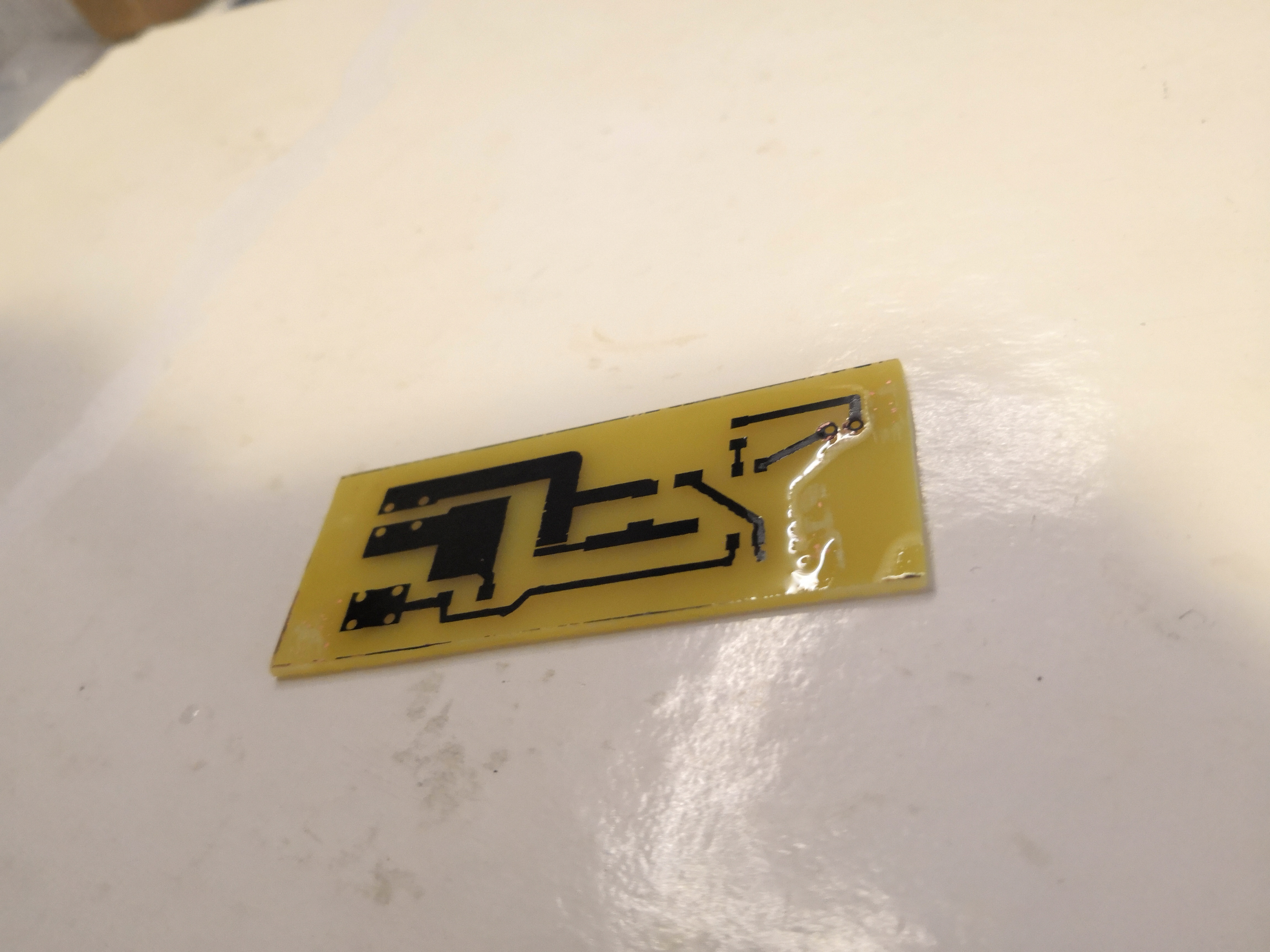

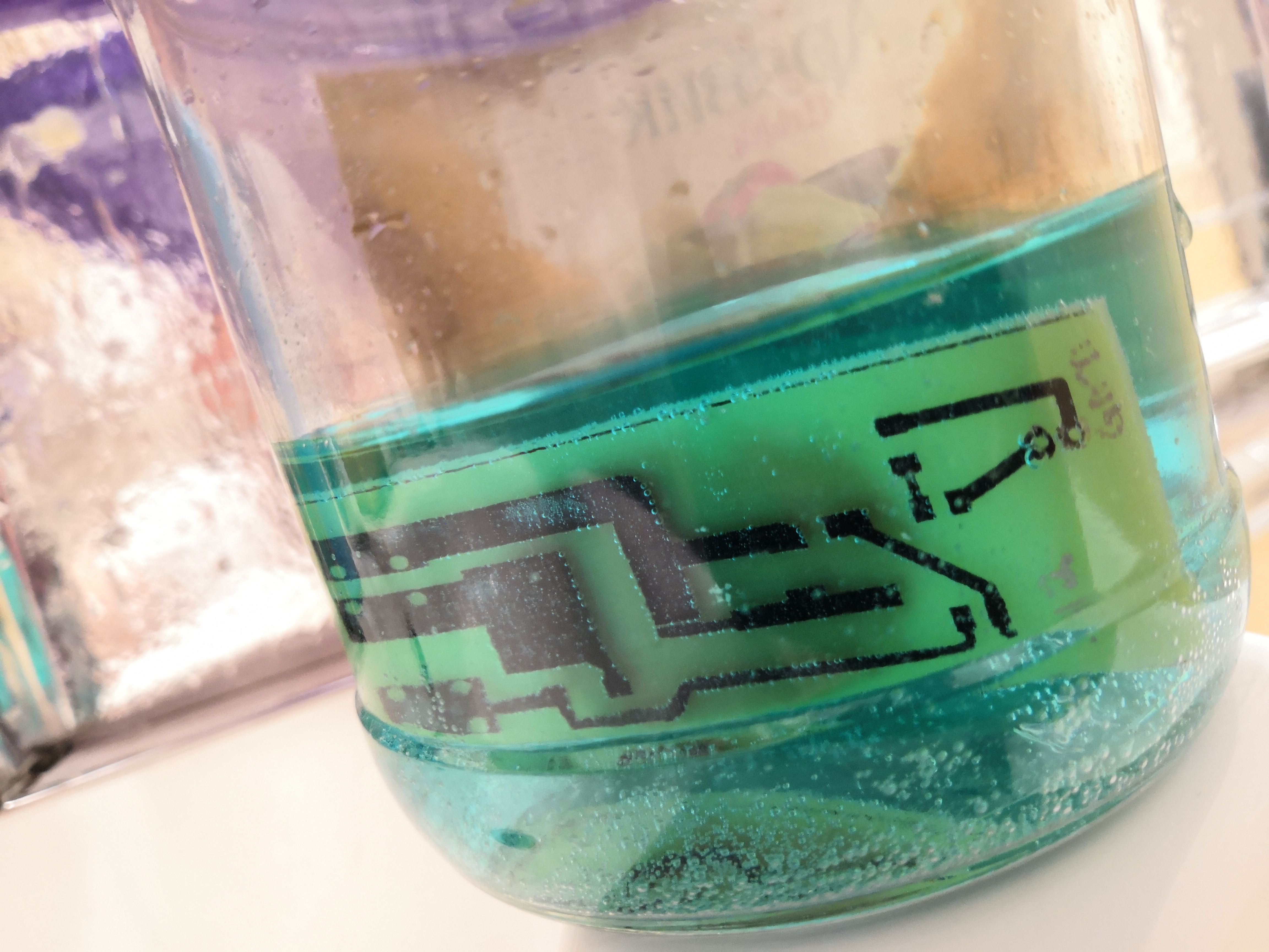

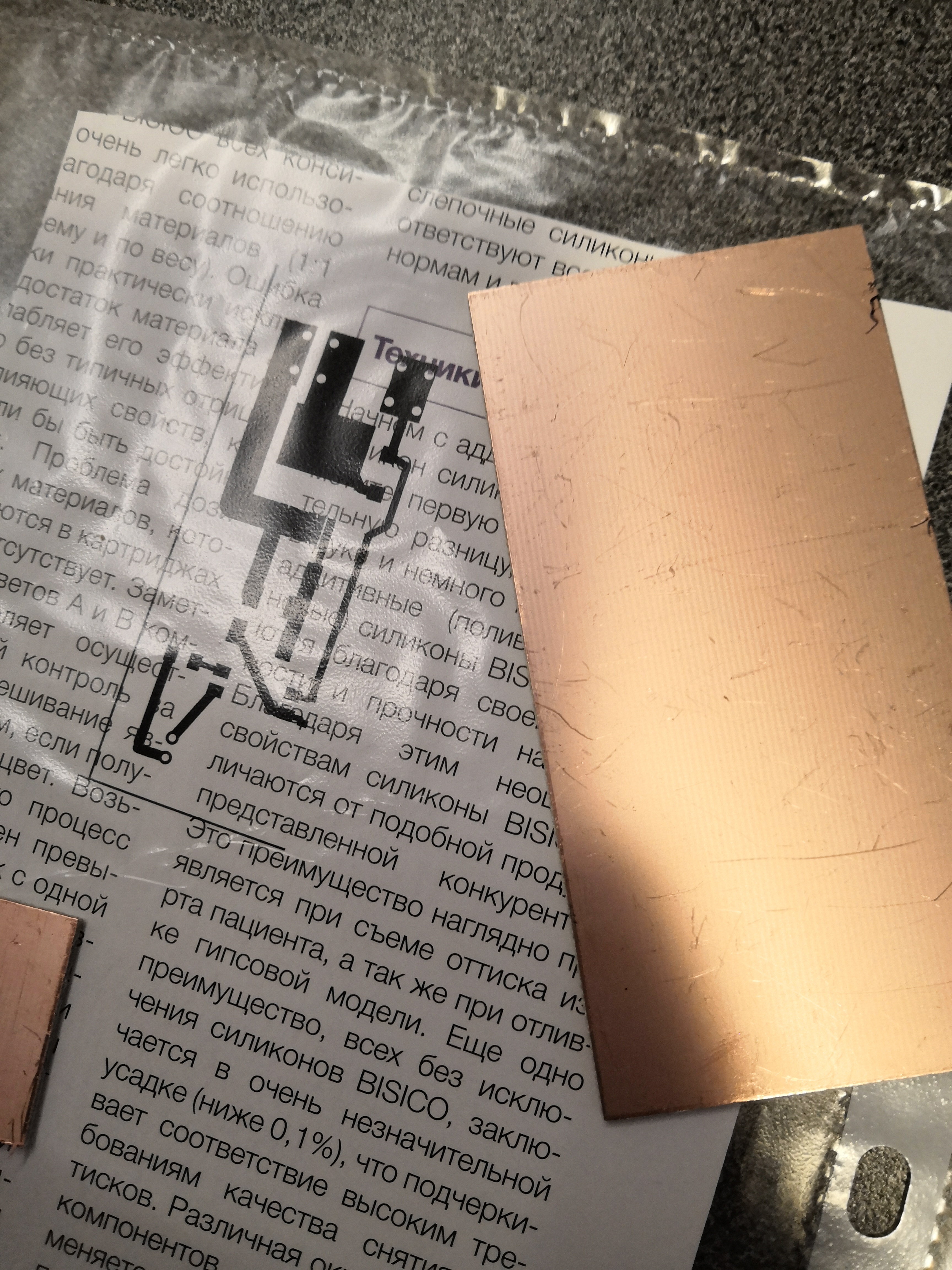

Персульфат аммония.
35мкм 3мин.

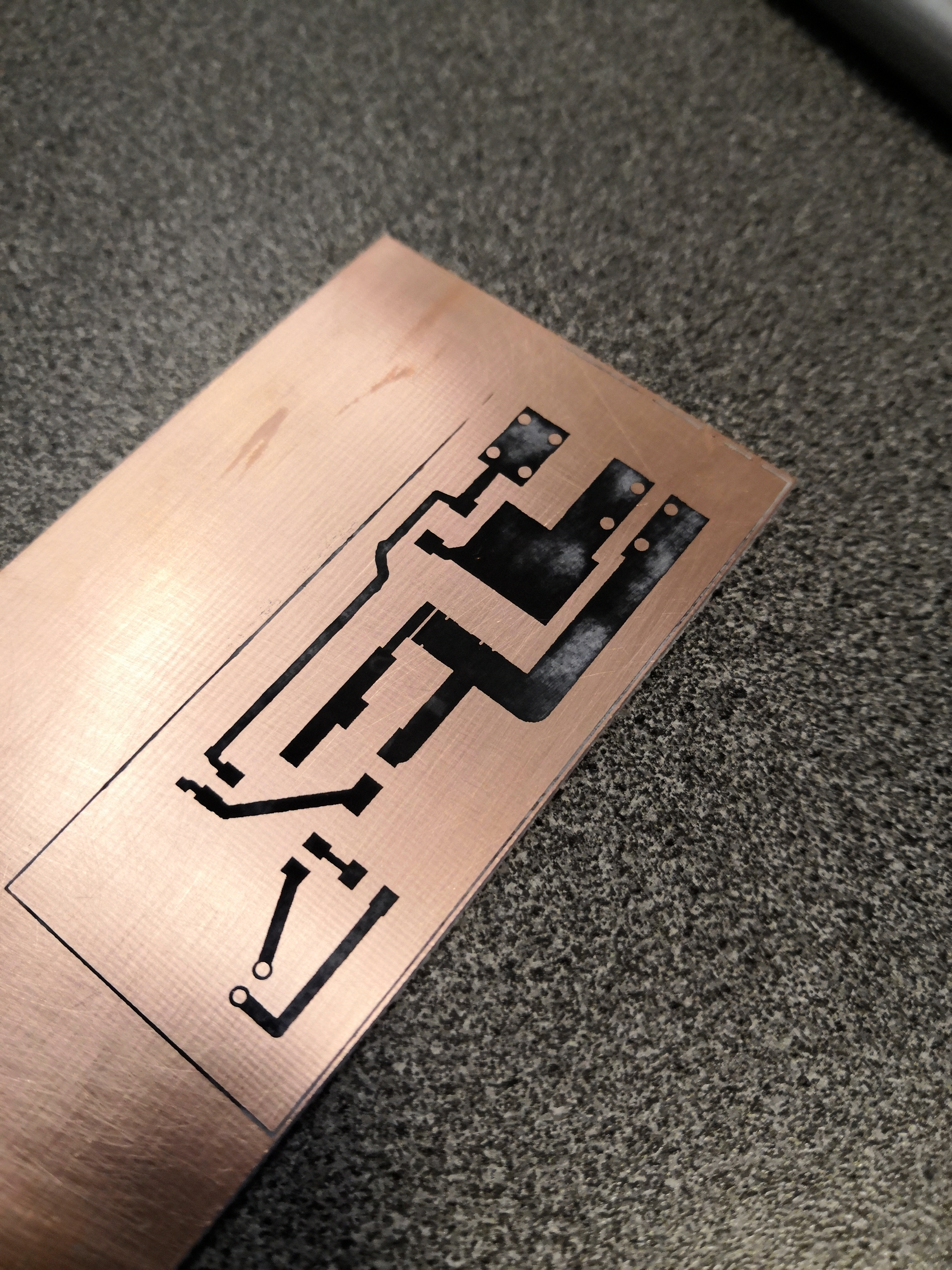

Тонер я смывают ДИМИКСИД'ом.
Это прекрасный, почти без запаха(если не обливаться с ног до головы) растворитель.
Растворяет даже алкидную эмаль.
Из минусов, лёгкий навязчивый запах (не все чувствуют), и большая опасность использования, ввиду того, что он сильно впитывается в кожу вместе с тем, что в нем растворено. Можно отравится тем, чем обычно невозможно.
вот так он смывает:

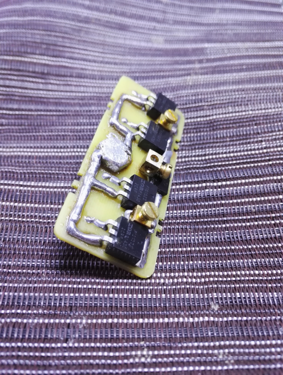

Теперь о стронгфете. :)
Выбрал я дикую штуку.
IRFS7430-7PPBF
Сопротивление сток/исток 930 мкΩ
Всего то.
Детальное Инфо найдете сами, если нужно.
Советую выбирать на постройку именно этот фет.
Но не всё так просто, что бы он не грелся, резистор бызы должен стремится к 7.8Ом
А мне тут делитель напряжения городить с 36 на 18хотяб бы.
Так что тепловая нагрузка будет на резисторах и зеннере.
Резисторы 750Ом по 2Ватта и Зеннер1Ватт 18V
Больше для поверхностного монтажа, не было.

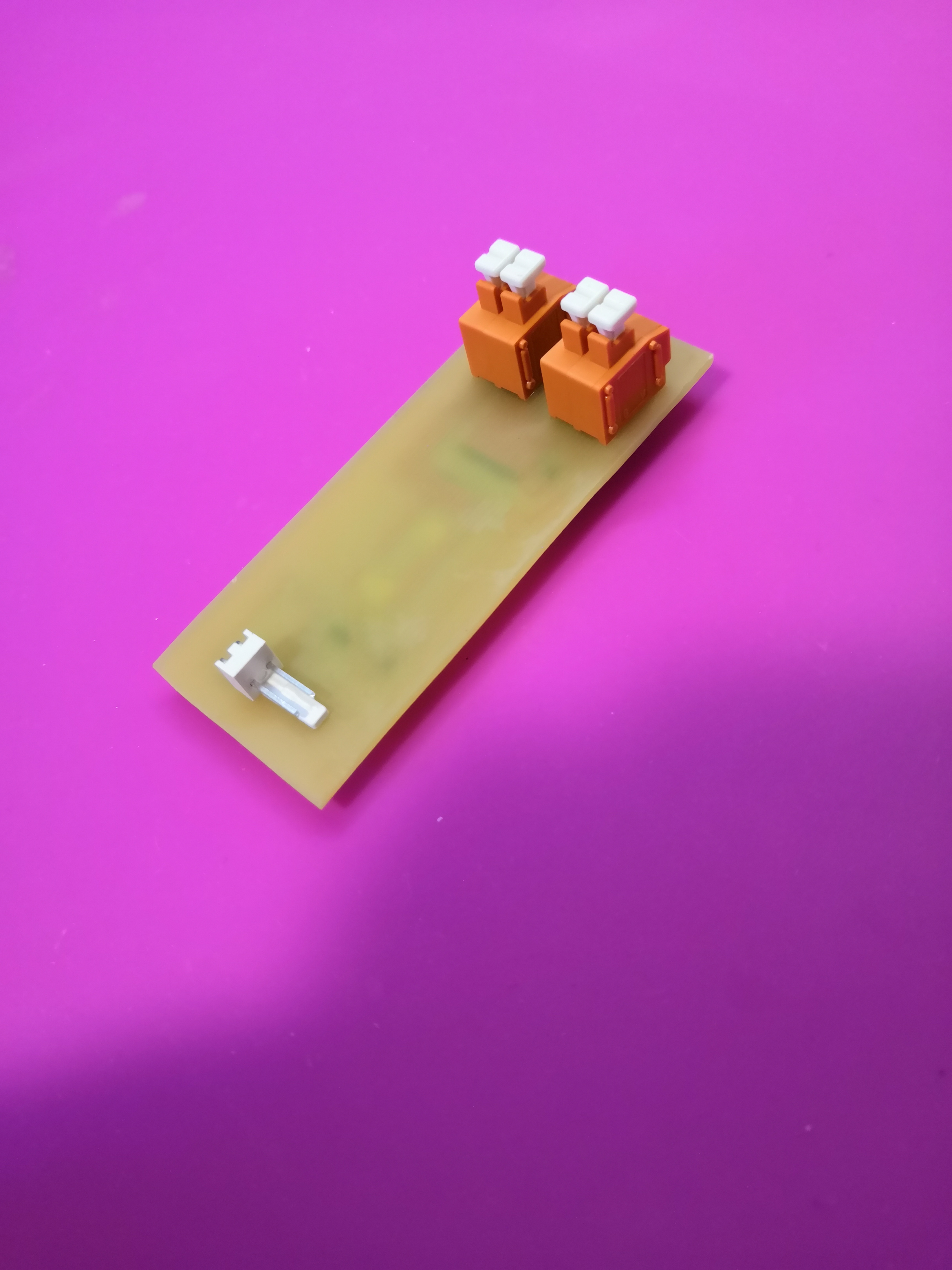

Можно ещё меньше, но как то не сошлись звёзды.

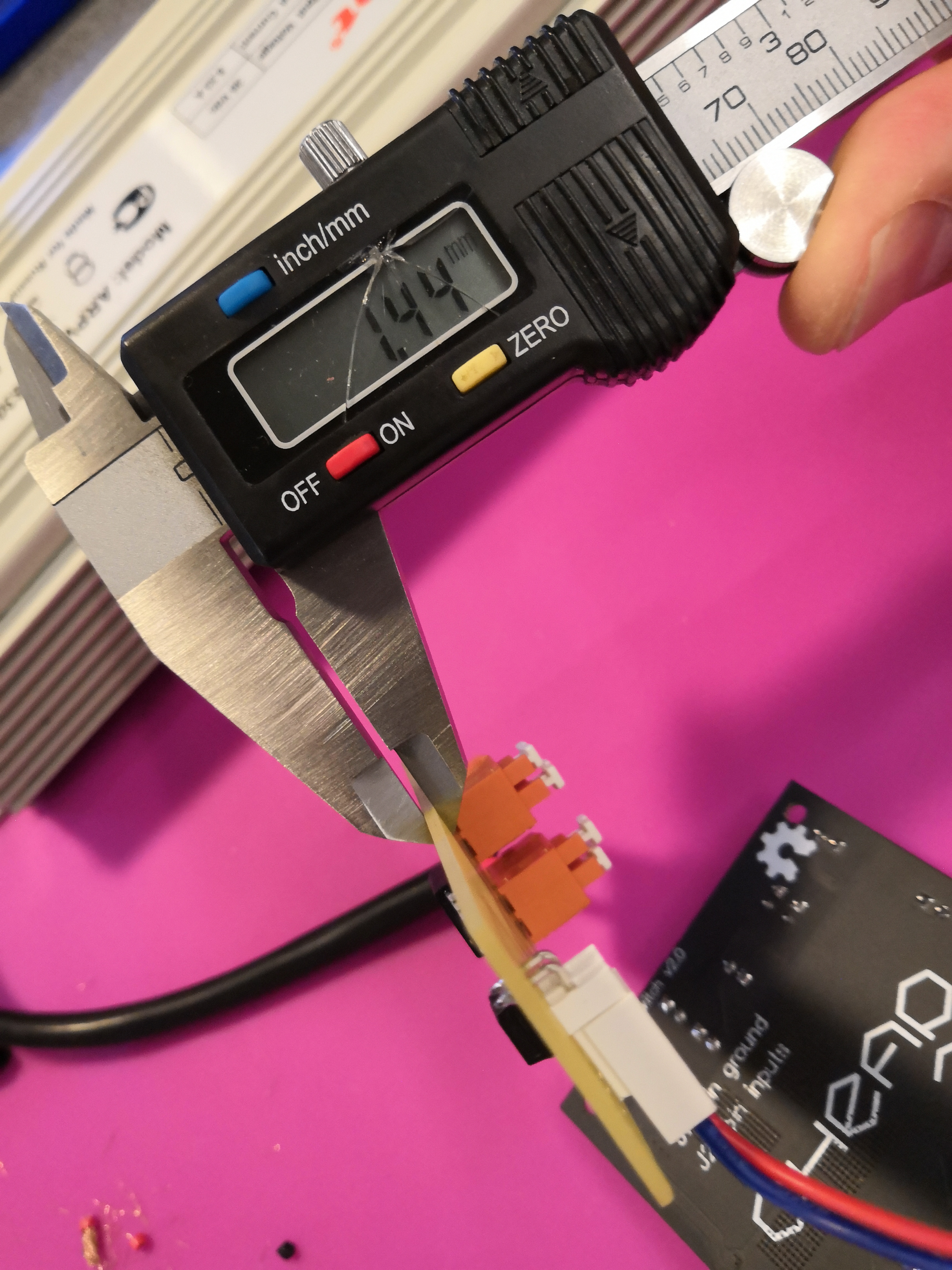

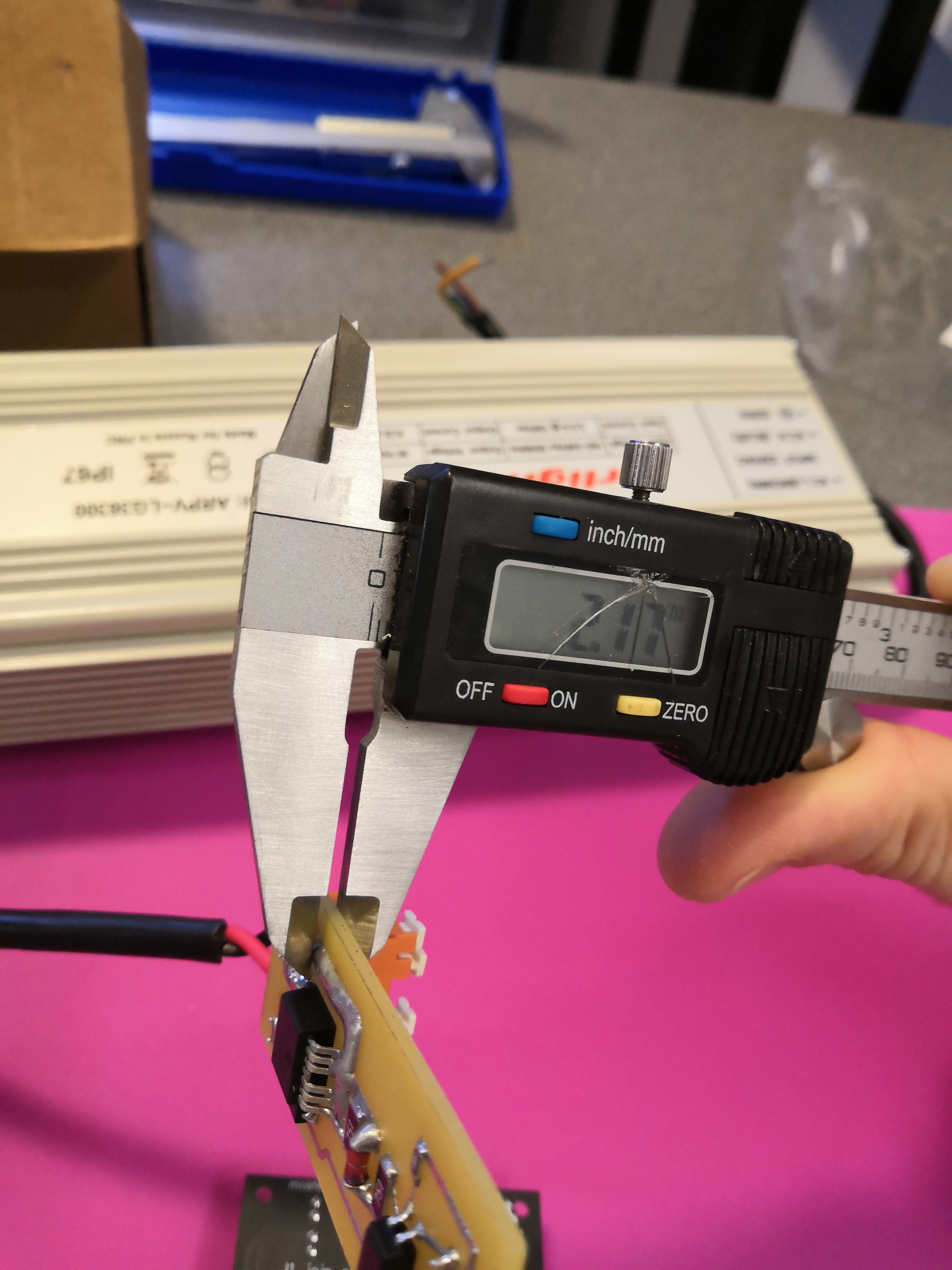

Клемные колодки wago235 оригинал. Держат 10А греются после 5А
Сечение контактов с платой 0.5мм².
Сами дорожки с 'подлитком' Самое тонкое место:
(2.17-1.44)х3=2.19мм²
Так что с запасом.

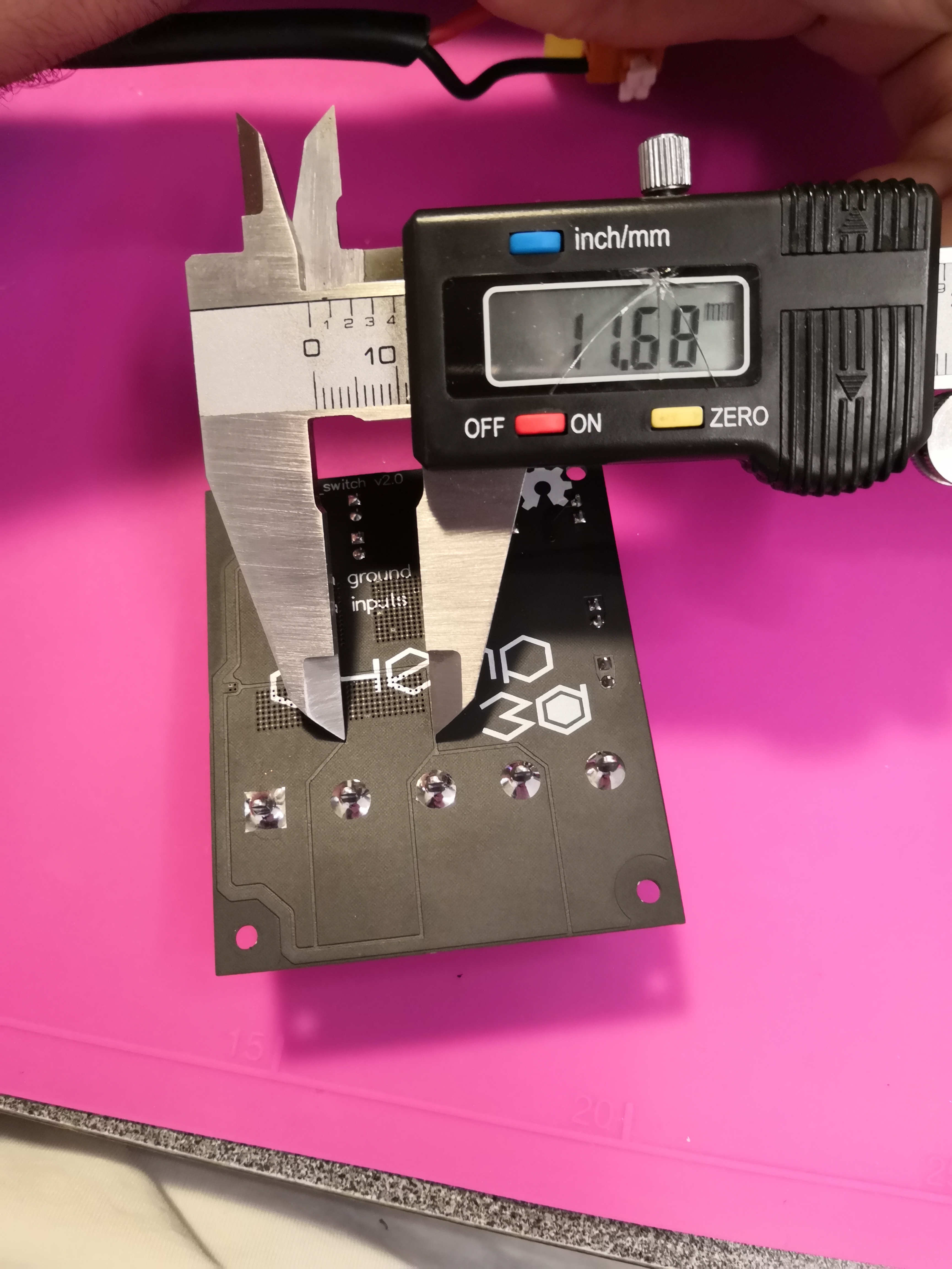

Для сравнения:
12х0.035=0.42мм²
Так что сил этой плате хватить должно С большим зпапасом!

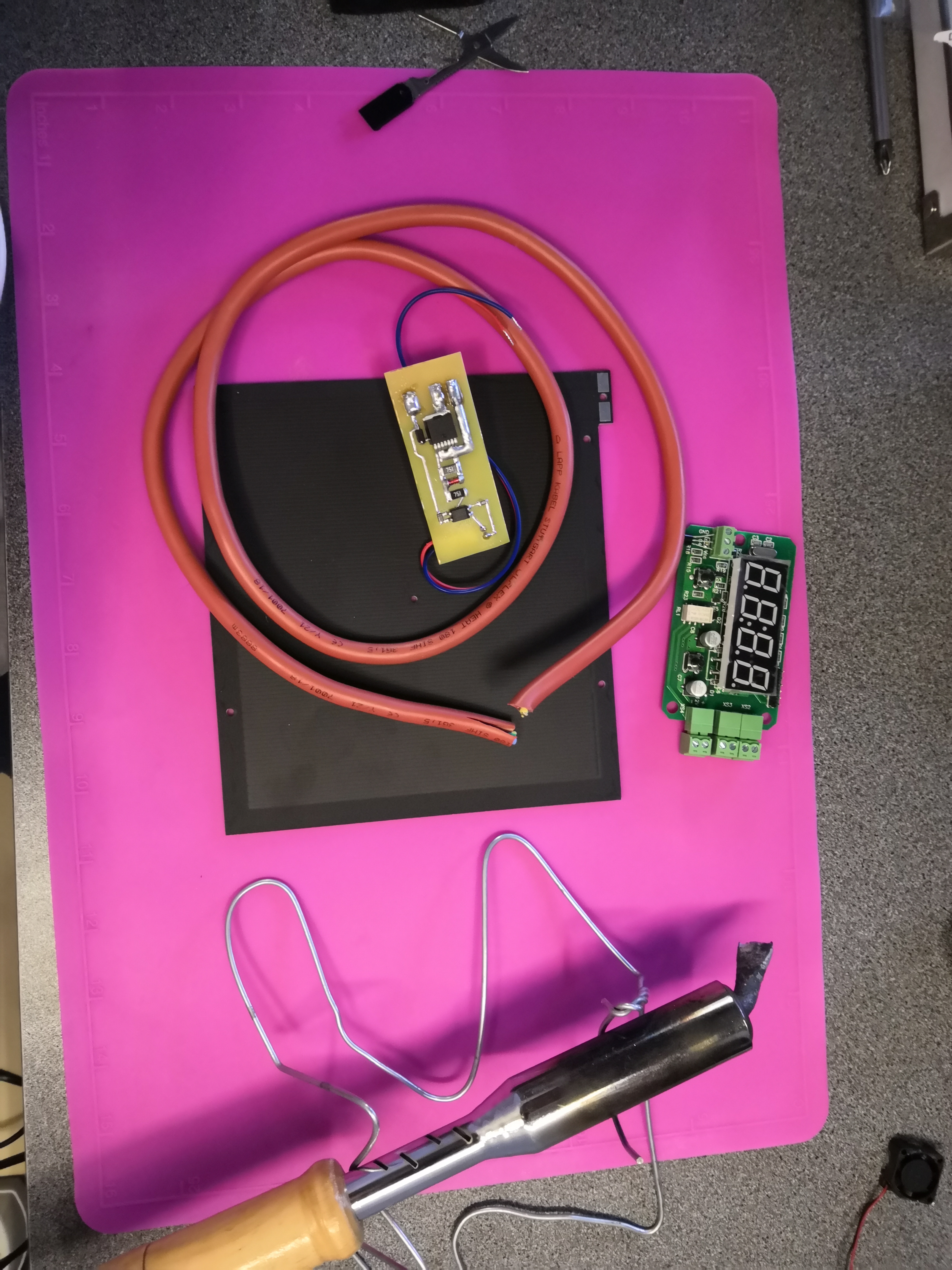

Завтра расскажу и покажу как прошло знакомство стола, ключа и злого блока питания на 36V
Заспойлю, от результатов я офигел.
Не такого результата я ожидал.
Пишите, кто как думает, за сколько времени нагрелсяя стол до 100°с?
