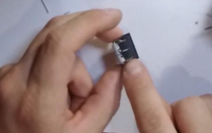

Первым делом мы займемся кнопкой переключения режимов. По крайним контактам мы произведем пайку нашего сопротивления.
Собираем маникюрный пылесос
Такое подключение позволит упростить схему и мы сможем отказаться от лишнего провода. Подвод питания производится к любому из контактов сопротивления с одной стороны,
отвод питания, который пойдет непосредственно на вентиляторы, берется с центрального контакта клавиши переключения режимов.
