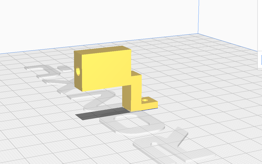

Добавлю свои доработки в конструкцию.

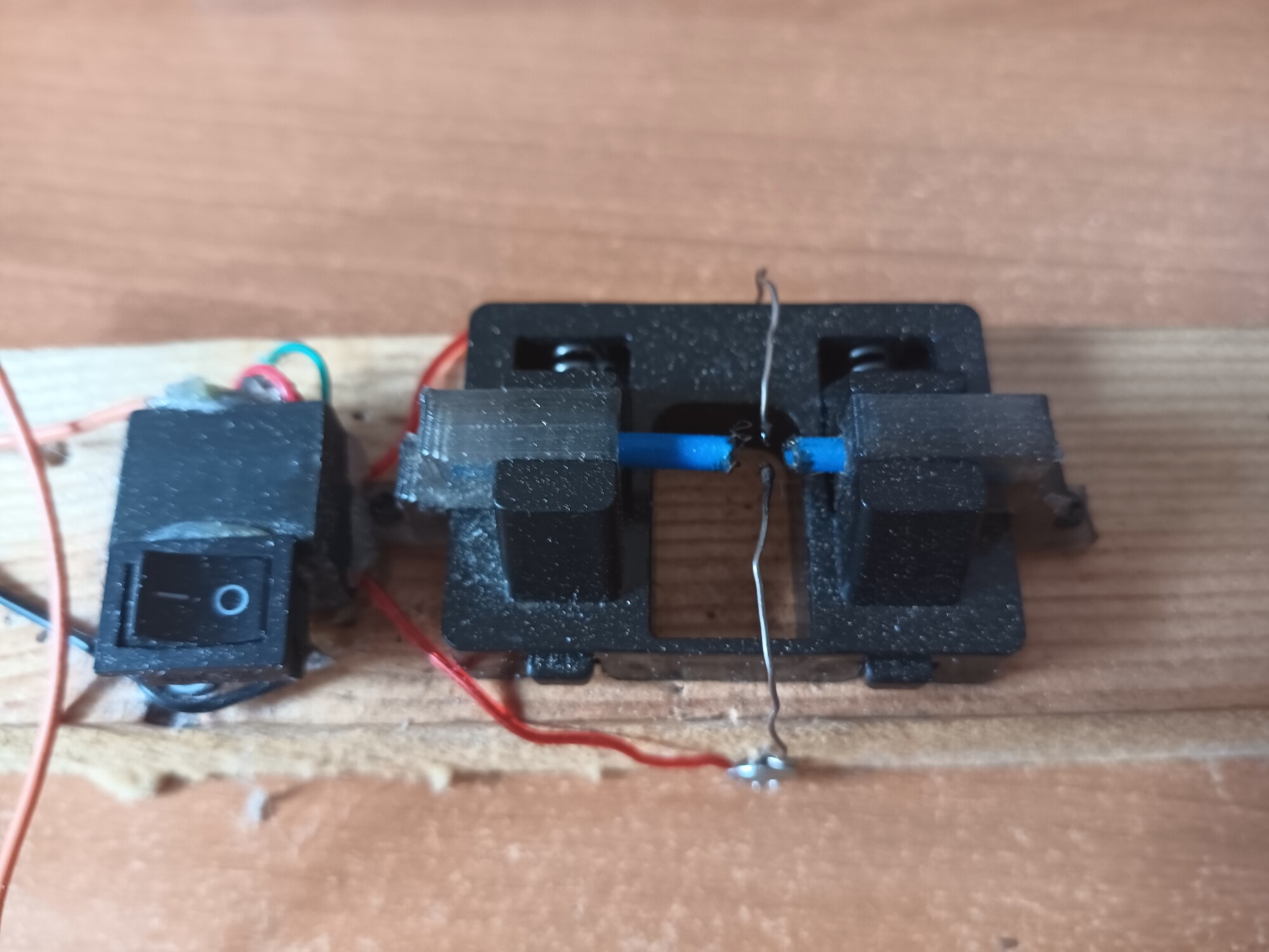

Пара кусочков Тефлоновой трубки внешний диаметр 4мм внутренний 1.8мм. При настройки mini360 выходное напряжение около 3в. Я настраивал по мощности. С лбп подавал 12в, зажигал дугу, крутил резистор пока мощность доходила до 4w. При меньшей мощности не хватает энергии расплавить бутылочный пластик.

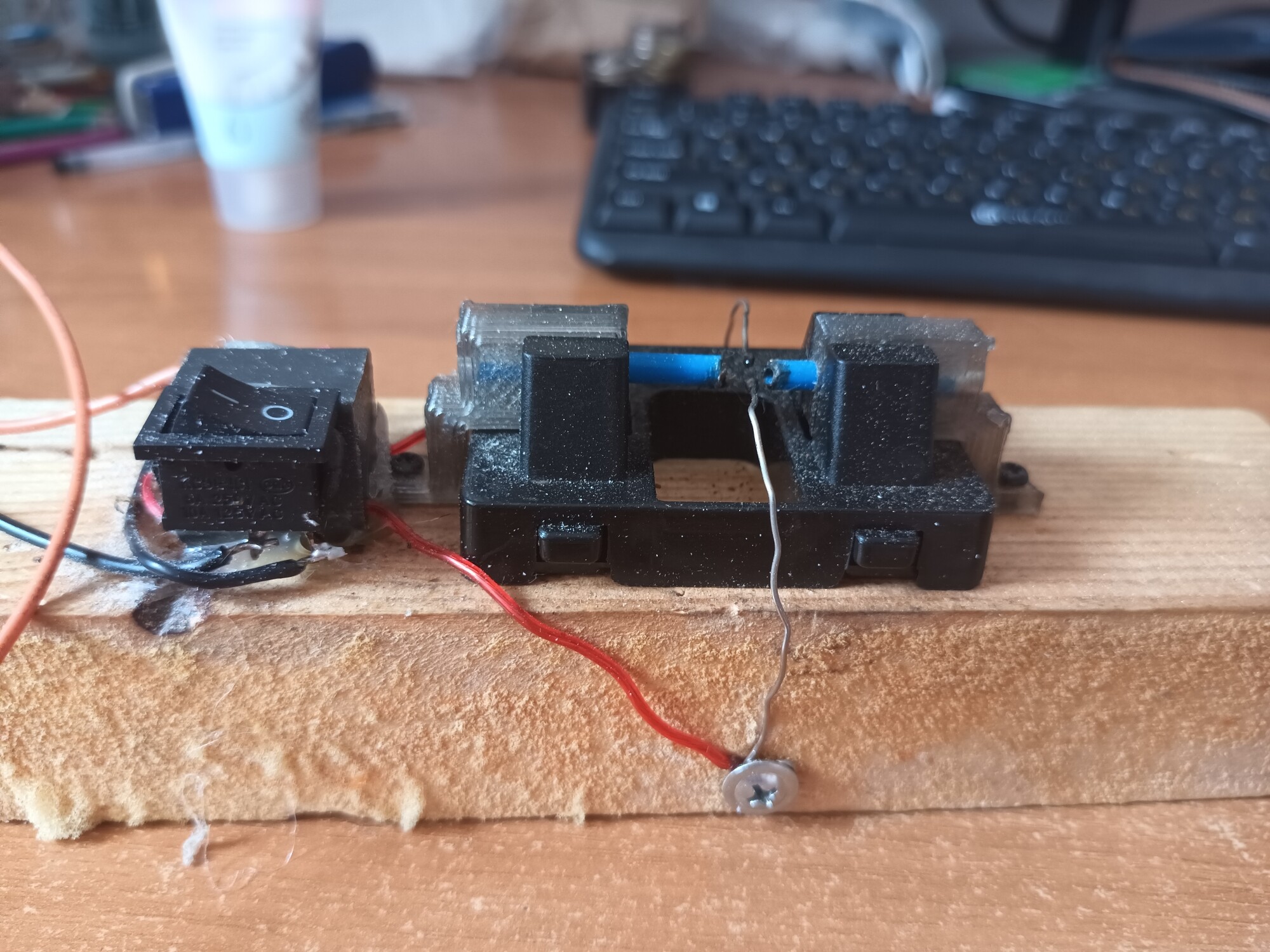

Проводники для сварки сделал разогнув стальную пружину.
Видок так себе. Работает отлично.
