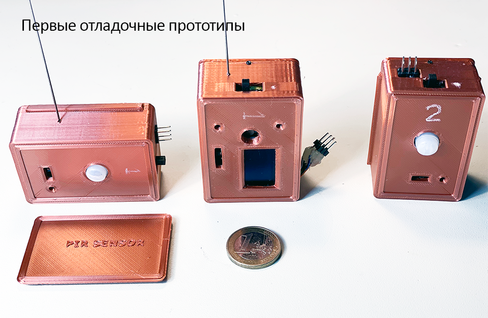

В общем-то электронная часть оказалась весьма простой. В качестве беспроводного модема были выбраны модемы IoT Lora. Хорошее покрытие, отличная работа внутри помещений, недорогие и компактные. И сенсор, и пейджер спроектированы таким образом, чтобы все элементы управления были прямо на плате, включая разъемы. Удобно и паять много не придется.
Личный ШУХЕРизатор, напечатанный на 3D-принтере
3D-МОДЕЛИРОВАНИЕ
Как я уже упомянул, проект находится в стадии активной разработки 3D-моделей, тестирования и "допиливания". Выложу здесь первые прототипы пейджера и сенсоров напечатанные на 3D-принтере. Собственно, дизайн плат разрабатывался именно под 3D-печать. Сами модели не сложные в исполнении. Все элементы управления минимизированы и размещены таким образом, чтобы их было удобно вставлять в напечатанный корпус.
Личный ШУХЕРизатор, напечатанный на 3D-принтереЕсть идея сделать некий холдер (держатель), крепящийся на ремне. Чтобы к нему уже крепился пейджер и сенсоры, примерно как кассеты в кассетнице, или, если кто не знает что такое кассеты для магнитофона, диски в дискетнице.
Если вам нужно поставить датчик, вы его вынули из холдера на поясе, включили, поставили и пошли дальше. Главное - не забыть куда поставили. Этот вопрос еще в проработке ;)
