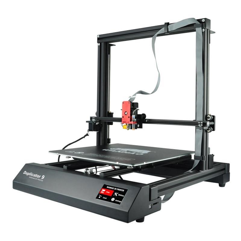

-Дрыгостолы (Кинематика Prusa) - Имеют малую скорость, но на качество печати это почти не влияет. Отличаются тем, что стол подвижен в оси Y, а печатающая головка подвижна в осях X и Z (поднимается над столом по ходу печати). Если принтер с такой кинематикой разогнать, то стол будет влиять на качество печати из-за своей массы. Как следствие, могут быть искажения и, даже, сдвиг слоя.
Выбор принтера и что нужно знать о 3d-печати?

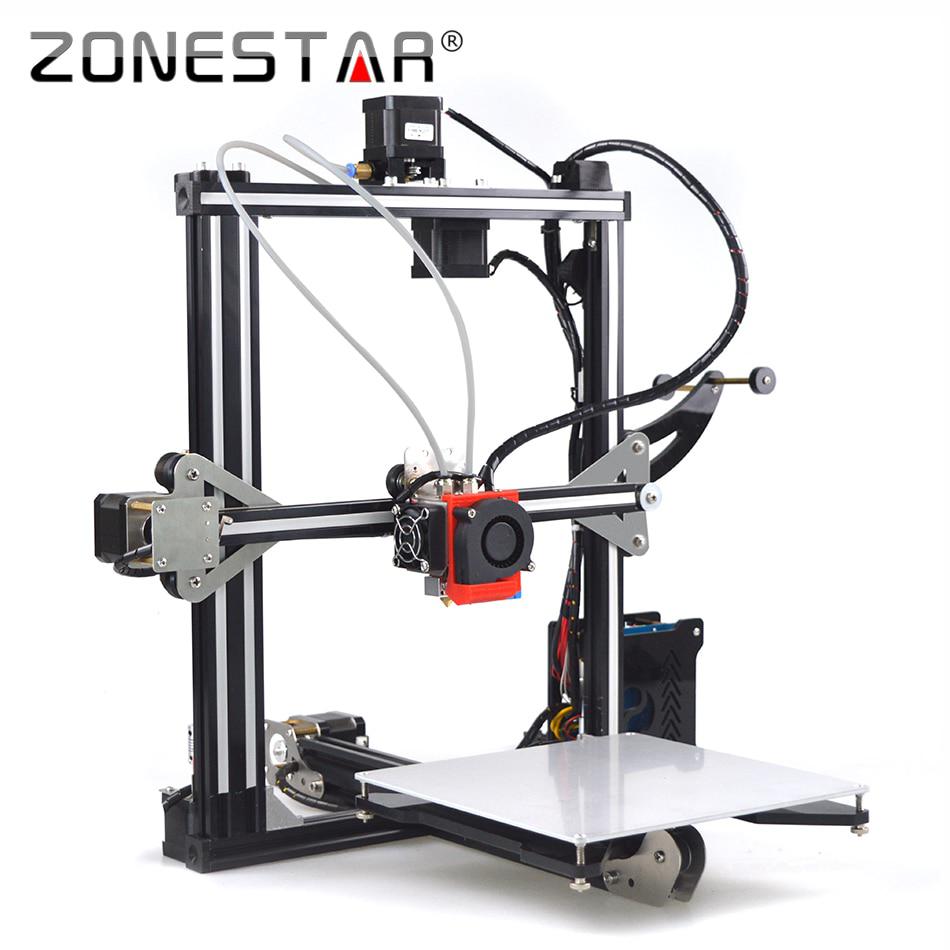

-Кубики (кинематика CoreXY и H-bot) - Имеют большую скорость и цену. Отличаются тем, что печатающая головка подвижна в осях X и Y, а стол опускается вниз по оси Z. Можно разгонять до больших скоростей. Качество печати при увеличении скорости будет зависеть от типа экструдера и качества механических частей принтера.
-Дельты - Отличаются другой механикой. У них круглые столы, другая калибровка, они высокие, но занимают меньше места. Многие пишут, что дельты сложны новичкам. У меня дельты не было, мне не с чем сравнивать.

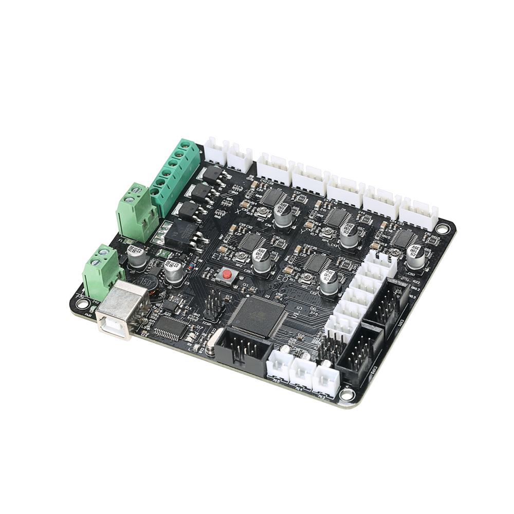

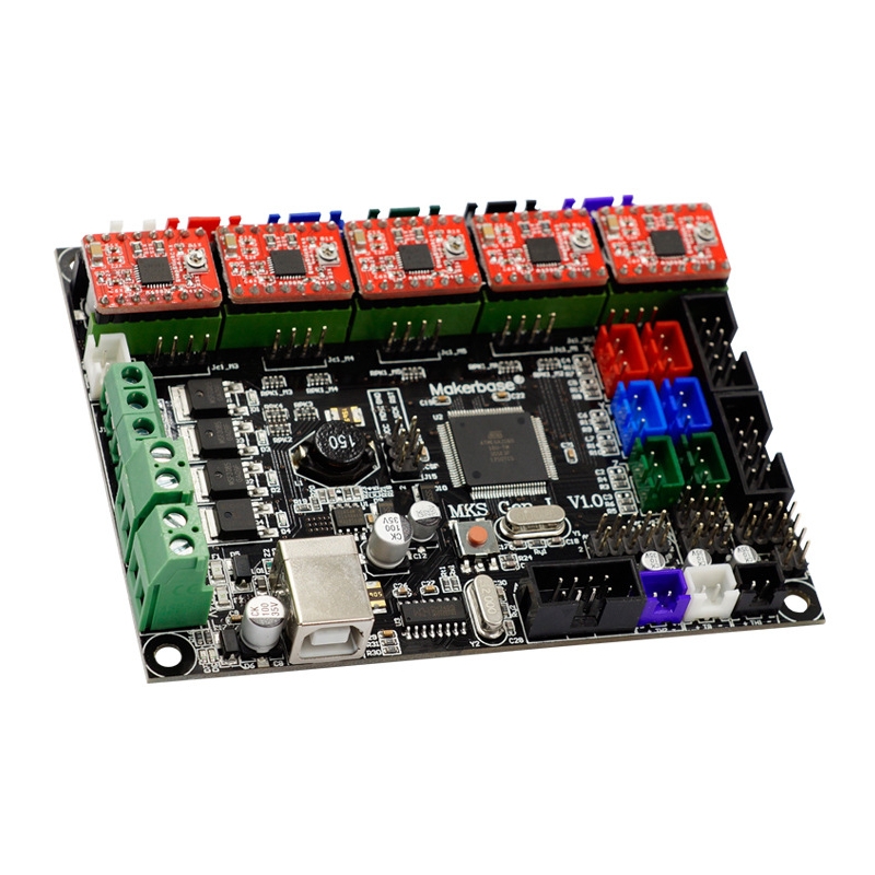

Разрядность материнских плат. Не рекомендую брать принтеры с 8-битными материнскими платами. Такие платы уже устарели. В редких случаях могут не успевать обработать большое количество задач, что может локально повлиять на части распечатанной модели. Но в том, что Вы возьмете принтер с такой платой нет ничего ужасного. Вы можете выставить в слайсере разрешение обработки информации для принтера. Если Вы копнёте поглубже, обратите внимание на возможность прошивки принтера. Если у принтера открытая прошивка, типа Марлин или Клиппер, Вы сможете сами производить глубокую настройку принтера. Также, большим преимуществом Вашей материнской платы будет возможность замены драйверов шаговых двигателей. Чаще всего, это делают целью сделать работу принтера потише.
Материнка с несъемными драйверами:
Материнка со съемными драйверами:Выбор принтера и что нужно знать о 3d-печати?

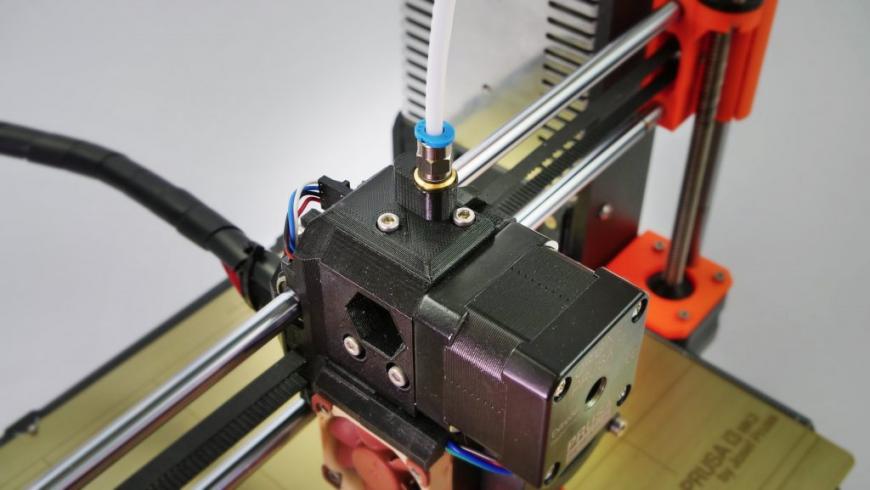

Экструдеры (подвижные печатающие головки) делятся на две группы:
-Директ. У этой версии экструдера мотор, толкающий нить, находится на голове. Это дает преимущество при холостом перемещении головы, для него, чтобы не вытекал пластик, требуется втягивать обратно нить на малое расстояние. Это немного сокращает время печати. Также этот экструдер подает точное количество пластика, а еще он позволяет печатать гибкими пластиками. Но есть и большой минус. Из-за подающего мотора, экструдер обладает большой массой, а следовательно, и инерцией. Это влияет на заносы при больших скоростях и может приводить к сдвигу слоя.

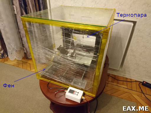

-Термокамера. В простых случаях, просто оболочка вокруг принтера, которая может приводить к перегревам электроники. Заводские термокамеры - это коробка с электроникой, внутри которой вторая коробка. Замкнутое пространство с дверцей, изолированное от сквозняков. Бывает активная термокамера и пассивная. Активная термокамера отличается контролем температуры внутри.
