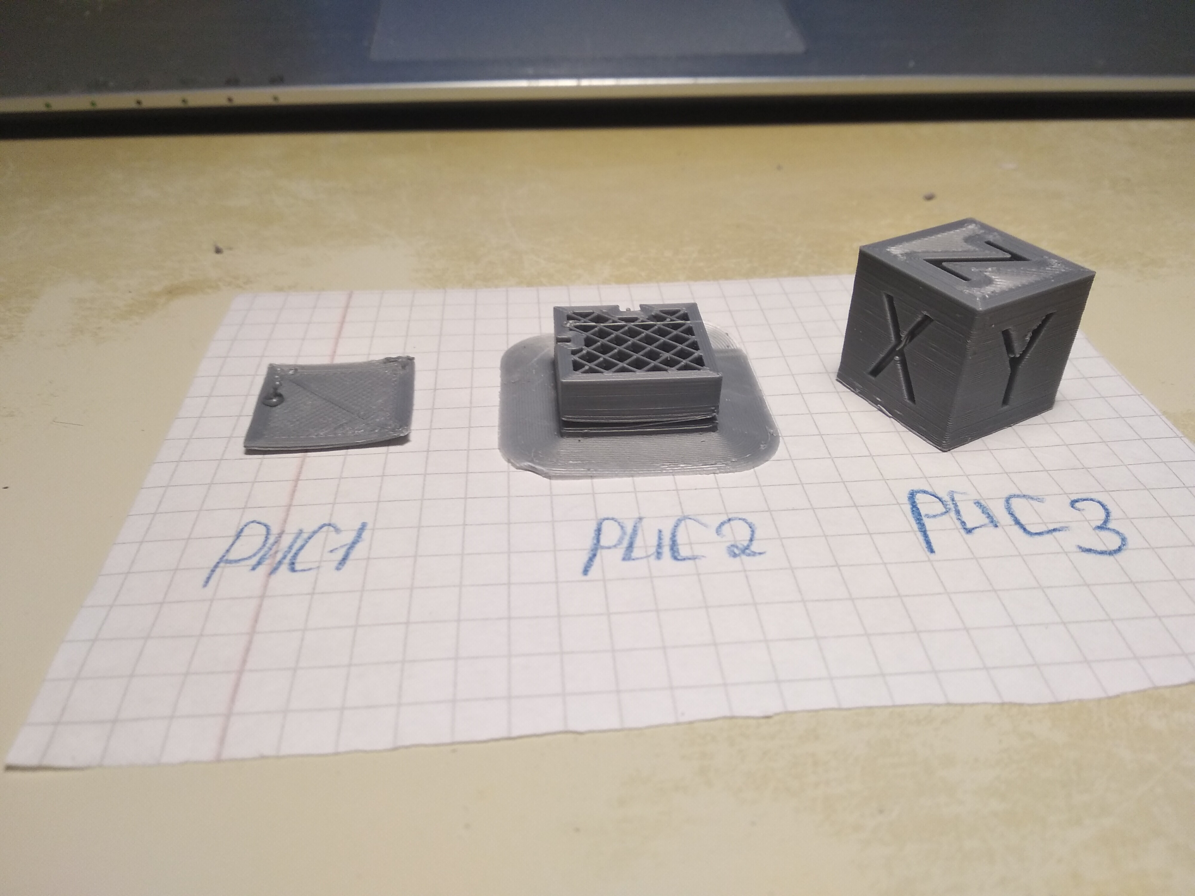

Возможно каждый у кого есть 3д принтер сталкивался с проблемой печати пластиком ABS. Я эту проблемы не обошёл. Изначально мне понадобилась деталь выполненная из ABS. Я решил поставить пробный кубик так как еще ни разу не печатал ABS на Ender 3 и не знал как он себя поведёт. Пластик сразу же начал отлипать от стола). Сначала я подумал что стол в центре провисает и отрегулировав его в центре и намазав клеем карандашом начал печать, но после 5 слоев края начали отлипать (РИС 1).
Затем начал искать проблему в куре добавил кайму, увеличил заполнение и уменьшил скорость печати первых слоёв поставил печать. Уже лучше, деталь расслоилась (РИС 2).
Прочитав некоторые статьи увеличил слой на 0.3 мм, размер потока и выключил вентилятор. Куб получился хорошо, но пластик по краям всё равно немного отлип, на одной грани появилась трещина и незначительная слоновья нога(РИС 3).
Да нужную деталь я распечатал даже без трещин, но она немного отлипла и стала похожей на дугу.
Вывод:
Да, печать без термокамеры возможна, но только для небольших объектов. Без неё модель быстро остывает и начинает лопаться.
