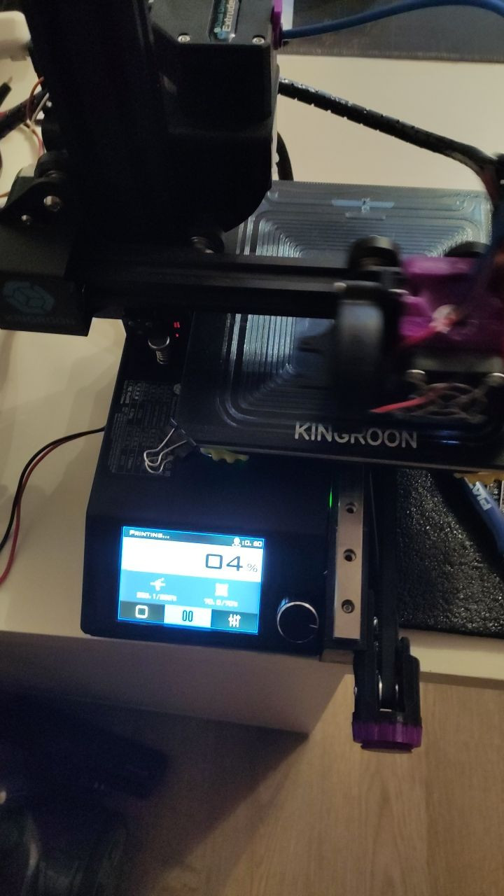

Все собираем и приступаем к настройке. Вот так примерно это выглядит после сборки
Замена платы принтера Kingroon KP3 на lerdge X
На торчащие провода не обращаем внимание, еще не доделал питание ))))
Как я писал выше, все настройки производятся с экрана. Проверяем чтобы моторы двигались в нужную сторону (в меню Motor есть подпункт отвечающий за направление движения). Проверяем чтобы концевики отрабатывали, так же в меню есть пункт отвечающий за это.
Меню простое и интуитивно понятное, я думаю сложностей возникнуть не должно. Но если появятся вопросы и интерес по настройке, добавлю в этот пост или создам новый.
