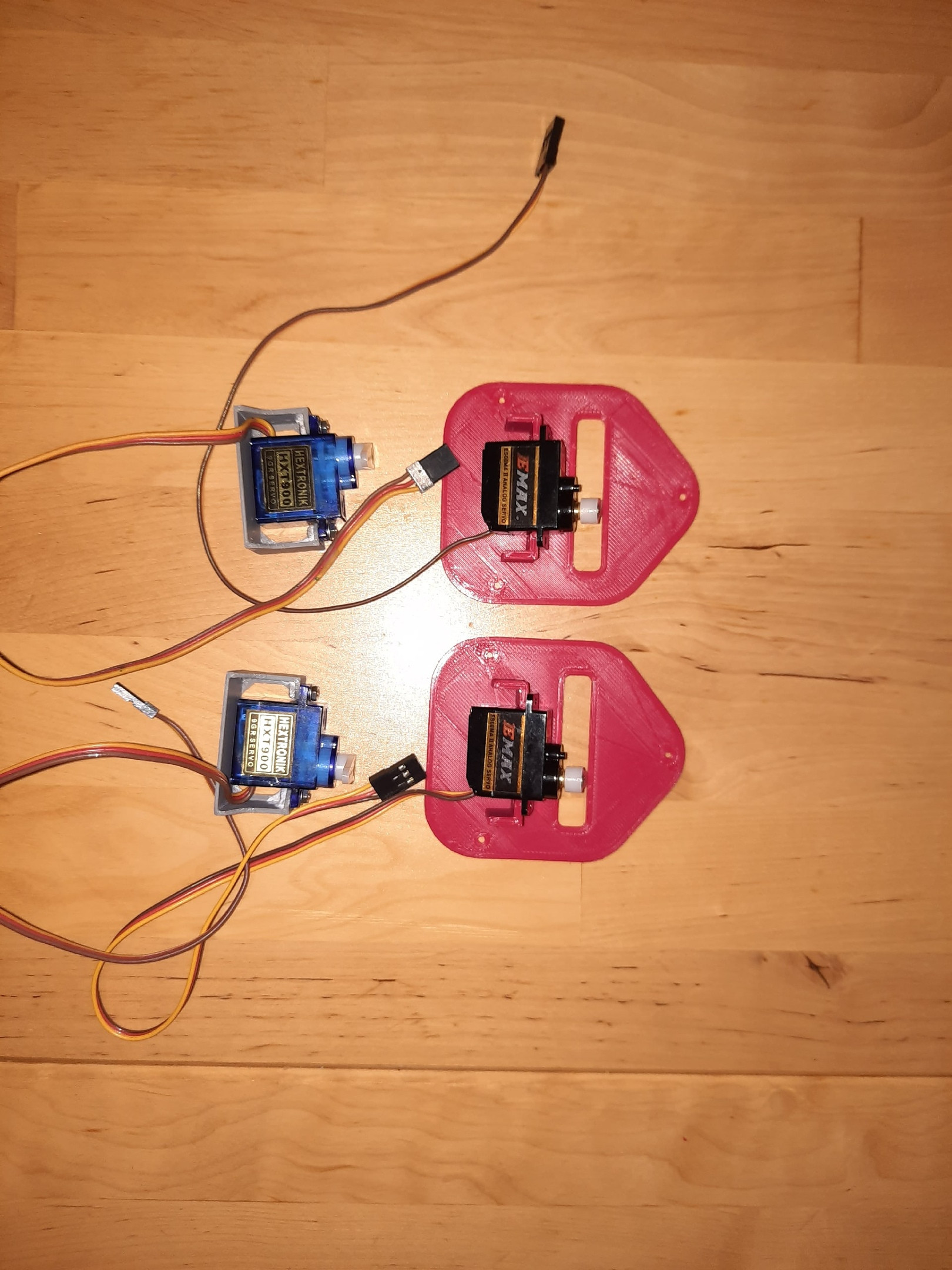

Крепления для сервомашинок:
Красные крепления пришлось перерисовать под свои сервы, так как они были немного шире и не помещались в существующие крепления, и само крепление сделал немного толще.
