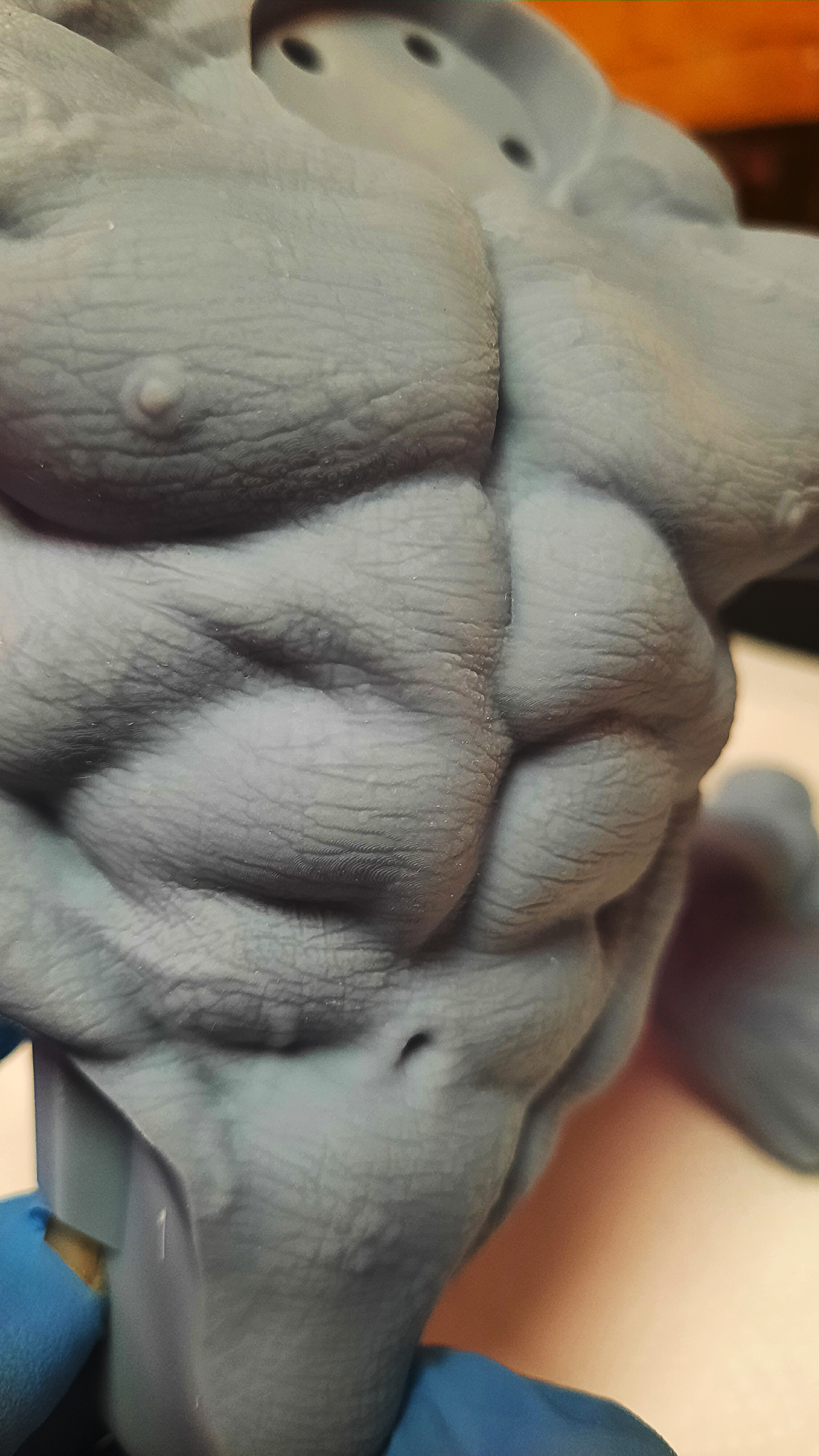

Что касается самой печати, то его качество меня полностью устраивает и я доволен как слон! Но возможно это просто потому, что это мой первый принтер. Да, скорее в этом и кроется причина.)
Печать производилась при следующих настройках:
толщина слоя - 0,025 мм, первые слои - 38 с., последующие - 1,5 с., UF - 100%
Смола стандартная серая от ANYCUBIC.

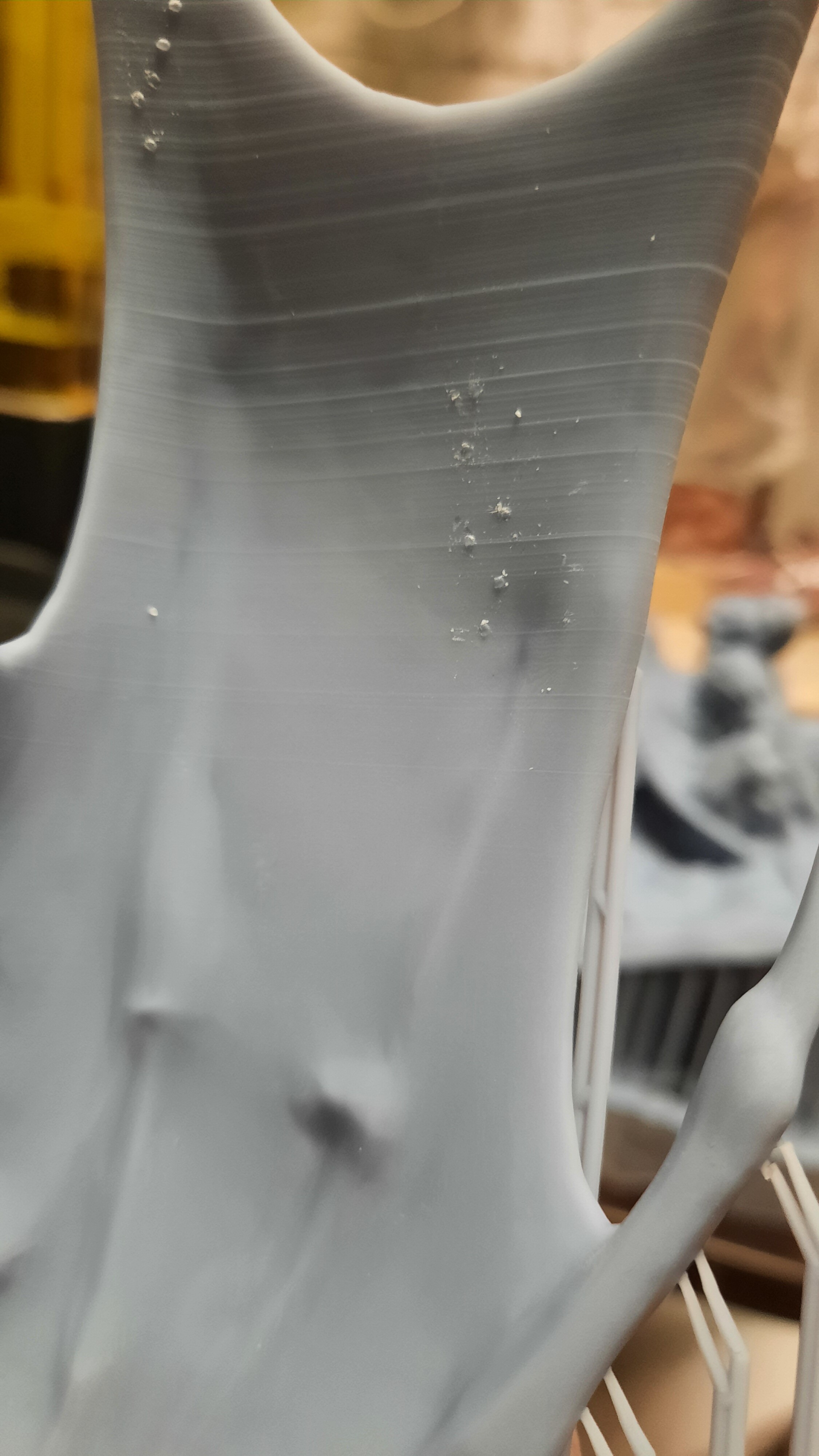

Сам являюсь фанатом больших статуй, подсмотренных у Sideshow, XM Studios и пр. Поэтому и присмотрелся к данному принтеру, с которого можно начать постигать данную сферу деятельности. И то самое "НО" заключается в том, что мой принтер весьма недурно полосит. И при чем делает это "по своему настроению". Порой печать протекает на ура, без косяков, а порой недурно так модель может пострадать.
ANYCUBIC Photon Mono X - хорош, зараза! И всё таки зараза!
От самих моделей это не зависит, т.к. брал их и у других авторов, которые в данной сфере уже давно и готовить файлы, уверен, научились, потому их "лечение" не требуется. И полосы возникают на одном и том же уровне высоты. Наблюдение за печатью выявило, что сопровождается этот косячный участок определенным звуком движения по вертикальной оси. Звук не постоянного и равномерного опускания стола, а краткого, частого и будто рывкового движения. Визуально глазом это не заметно, на камеру тем более (на камеру даже звук этот не передается, ловит только шум вентилятора). Но это только касается именно опускания стола, подъём протекает равномерно.
И вроде как практически смирился с этим, но вот возник тот самый момент, который и заставил написать данную статью. Закинув на печать практически в весь предоставленный принтером объем печати, случилось то, что неоднократно встречал в сети:
А вот собственно как это отразилось на самой модели:
ANYCUBIC Photon Mono X - хорош, зараза! И всё таки зараза!В данном случае это можно было бы и простить принтеру, руки этот косяк поправят...
Если бы не другой такой же случай, но только со второй половинкой детали, такого же размера. Где печать потерпела просто фиаско (как видно это тот же уровень высоты):
Собственно вопрос в этом и заключается - как это исправить и какие мысли имеются на этот счет?
