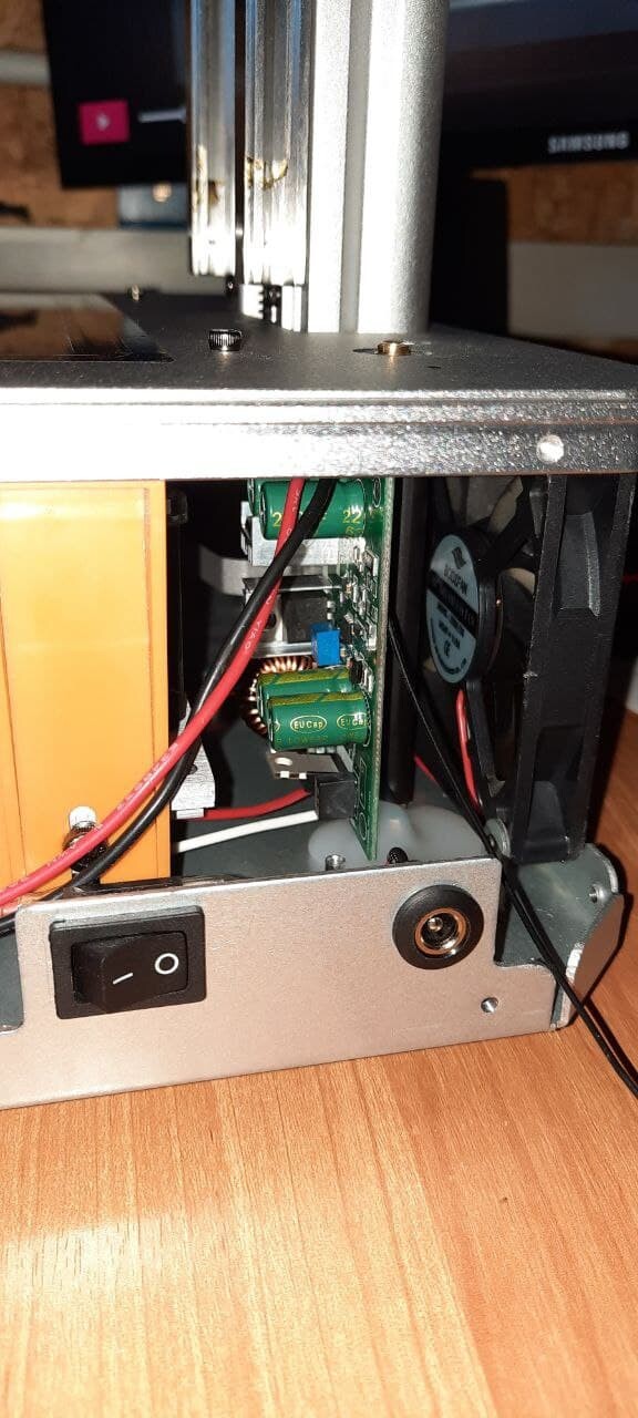

Ну с покупками вроде разобрались. Теперь о делах. У нас внутри вот так
Апгрейт ANYCUBIC Photon Mono X на Материнская плата TMC2209 ChiTu L M1
слева на право
1. Питание
2. Выход 24 В на УФ излучатель
3. PWM он же ШИМ регулировка на УФ излучатель
4. Колодка на шаговый двигатель
5. Четыре коннектора на вентиляторы
6. Два коннектора на концевики
На Читу есть инструкция.. вот тут же
https://www.chitusystems.com/download/?spm=a2g2w.detail.1000023.5.4d2b2ec9ahoc11
переводчик вам в помощь.
Должно получиться примерно так
вместе с платой, вам придут и разъёмы... здесь так же сначала питание, потом выход на УФ модуль 3 и 4 вентиляторы, затем конектор ШД (он подходит) и дальше концевики. Внимание!!!! на фото шлейф 50 pin тип В. Он не правильный, не играйтесь со шлейфами на монохромный экран.. Только родной !!!!!
В целом подключение не представляет трудностей, требует аккуратности и терпения, а так же принятия решений где и как закрепить новые блоки. Так как я слишком глубоко копнул, то тут не являюсь примером, но реализовал всё вот так
Апгрейт ANYCUBIC Photon Mono X на Материнская плата TMC2209 ChiTu L M1Апгрейт ANYCUBIC Photon Mono X на Материнская плата TMC2209 ChiTu L M1Апгрейт ANYCUBIC Photon Mono X на Материнская плата TMC2209 ChiTu L M1Апгрейт ANYCUBIC Photon Mono X на Материнская плата TMC2209 ChiTu L M1т.е. для нового паралледа были напечатаны кронштейны, с возможностью регулировки расстояния до экрана, на Фотоне С. Драйвер УФ модуля, да и сама плата Читу были закреплены просто на клей из пистолета.
