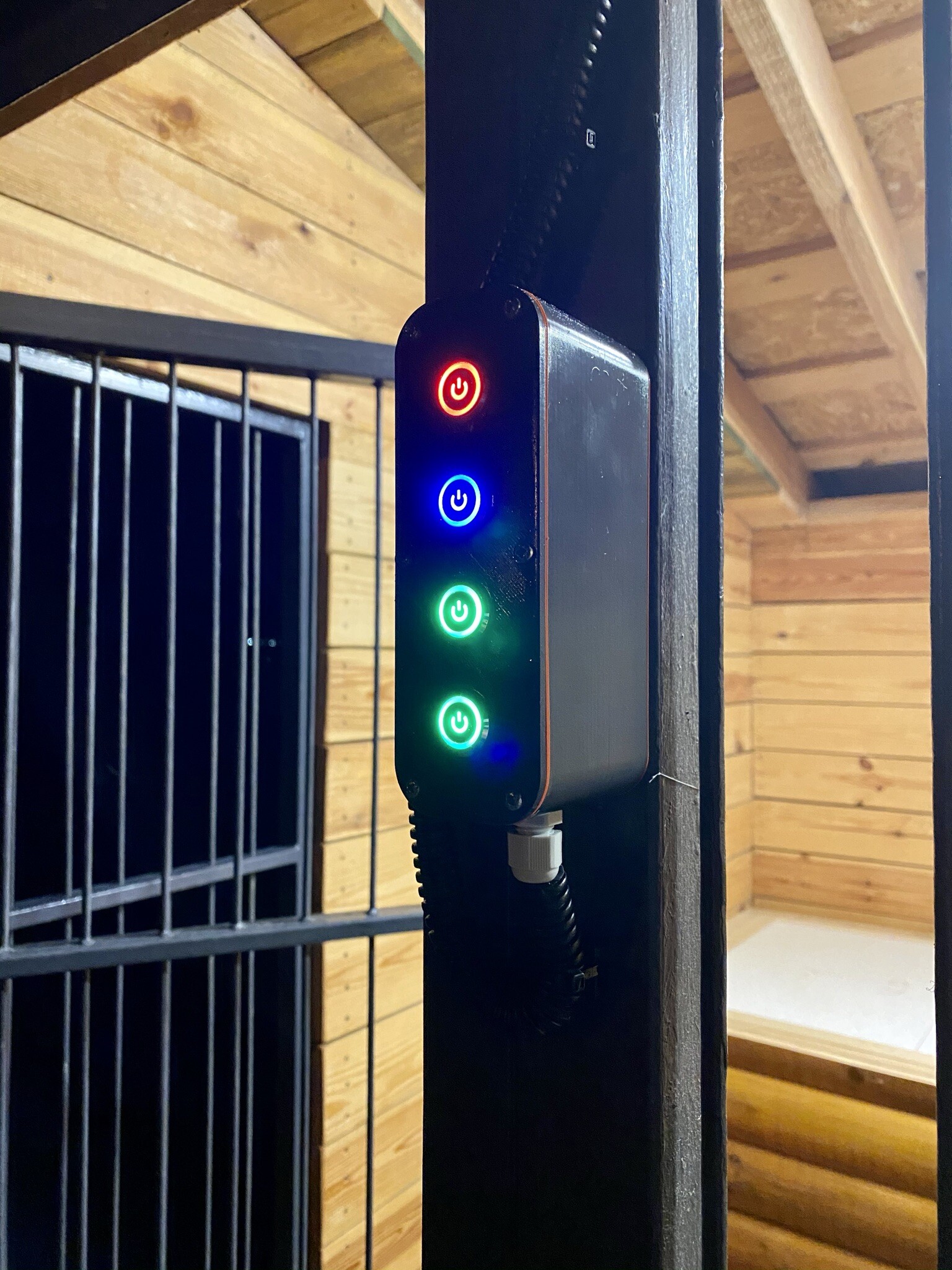

Наверное, у всех уже назрел вопрос. А где же 3Д печать? Ну а вот теперь давайте поговорим о ней родимой. Дело в том, что управление с мобильного телефона – это очень круто, но не всегда удобно и как показала практика, без обычных кнопок все равно не обойтись. Плата проектировалась с учетом возможности подключения внешних управляющих кнопок. Так что переделывать ее нужды не было. Качественные кнопки были найдены и заказаны в Китае.
Корпус был спроектирован самостоятельно.
DIY по-взрослому или проект длиною в лето
Оставалось решить одну проблему – из чего сделать корпус?
Кнопочный пост должен располагаться на солнечной стороне и обычный пластик для этого не подходил. Все знают, что случается с пластиками от длительного воздействия солнца и атмосферы.
За консультацией по подбору материала я обратился в компанию Филаментарно. Там мне порекомендовали два материала – ABS/PA и Антипирен UL94 V-0. На дворе уже была осень, времени оставалось мало и, решив не рисковать, я заказал оба пластика.
Первые тесты показали, что на моем Ulti Steel распечатать корпус из ABS/PA не выйдет. У данного материала большие проблемы с адгезией. Даже БФ-2 не мог удержать деталь более 40-50 минут что бы я не делал. В итоге, из ABS/PA были напечатаны заглушки для профильных труб. Пластик отлично грунтуется и красится, но печатать большие детали у меня не получалось.
А вот Антипирен показал себя с лучшей стороны и прекрасно перенес 6-ти часовую печать. Именно столько печаталась основная деталь корпуса.
DIY по-взрослому или проект длиною в летоКстати, в пластике можно нарезать резьбу, чем я и воспользовался.
Кроме самого корпуса из пластика Pro-Flex от Filamentarno на Ulli Steel была распечатана прокладка и подкладка под корпус кнопочного поста.
После подготовки, корпус был загрунтован и окрашен.
Устройство было собрано, установлено и подключено к плате управления светом. В итоге получилось вот так:
Кстати, в устройстве использовались кнопки с подсветкой. Управлением подсветкой кнопок занимается система умного дома. Логика работы проста – после захода солнца подсветка включается, после восхода солнца выключается.
