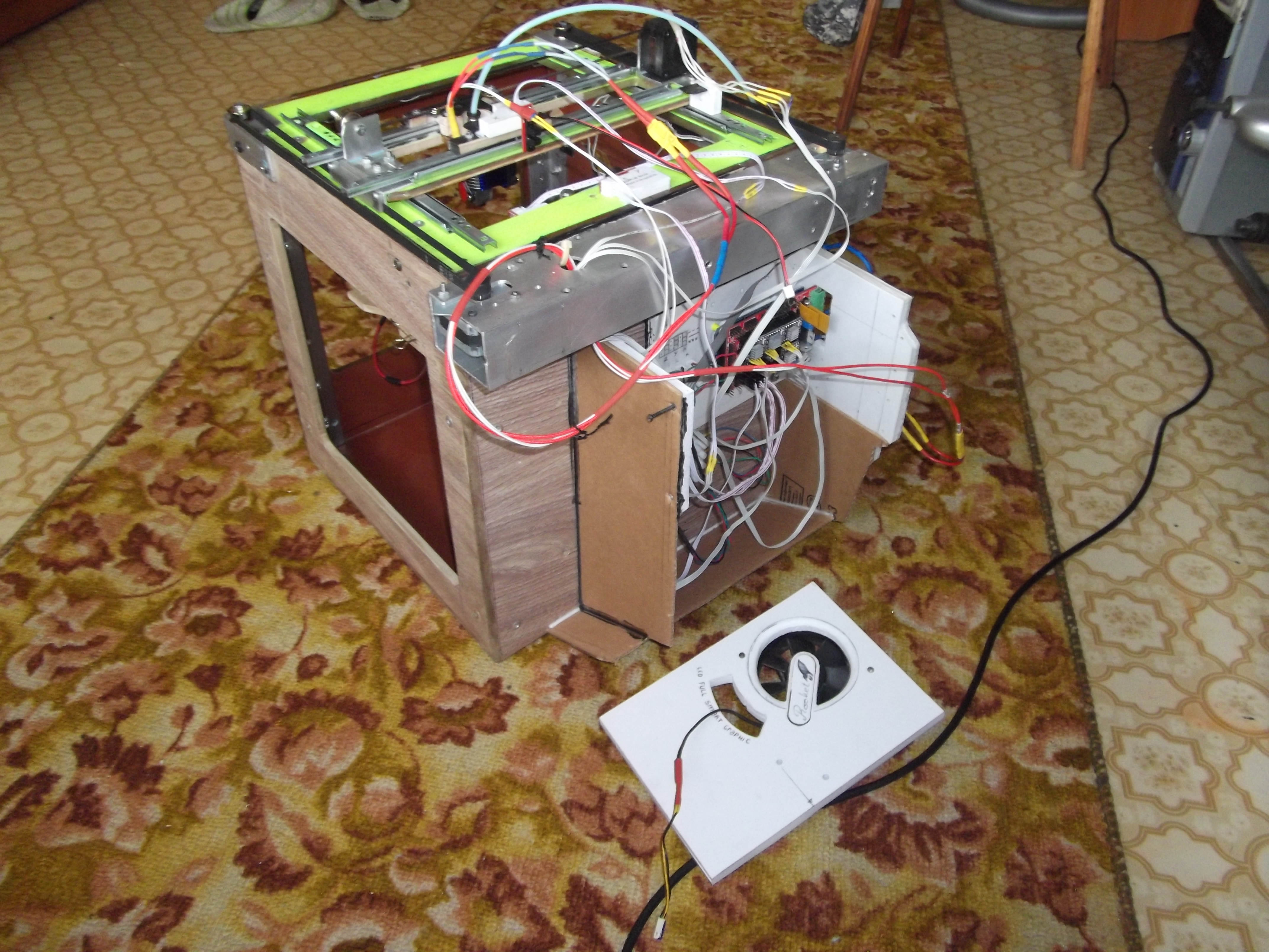

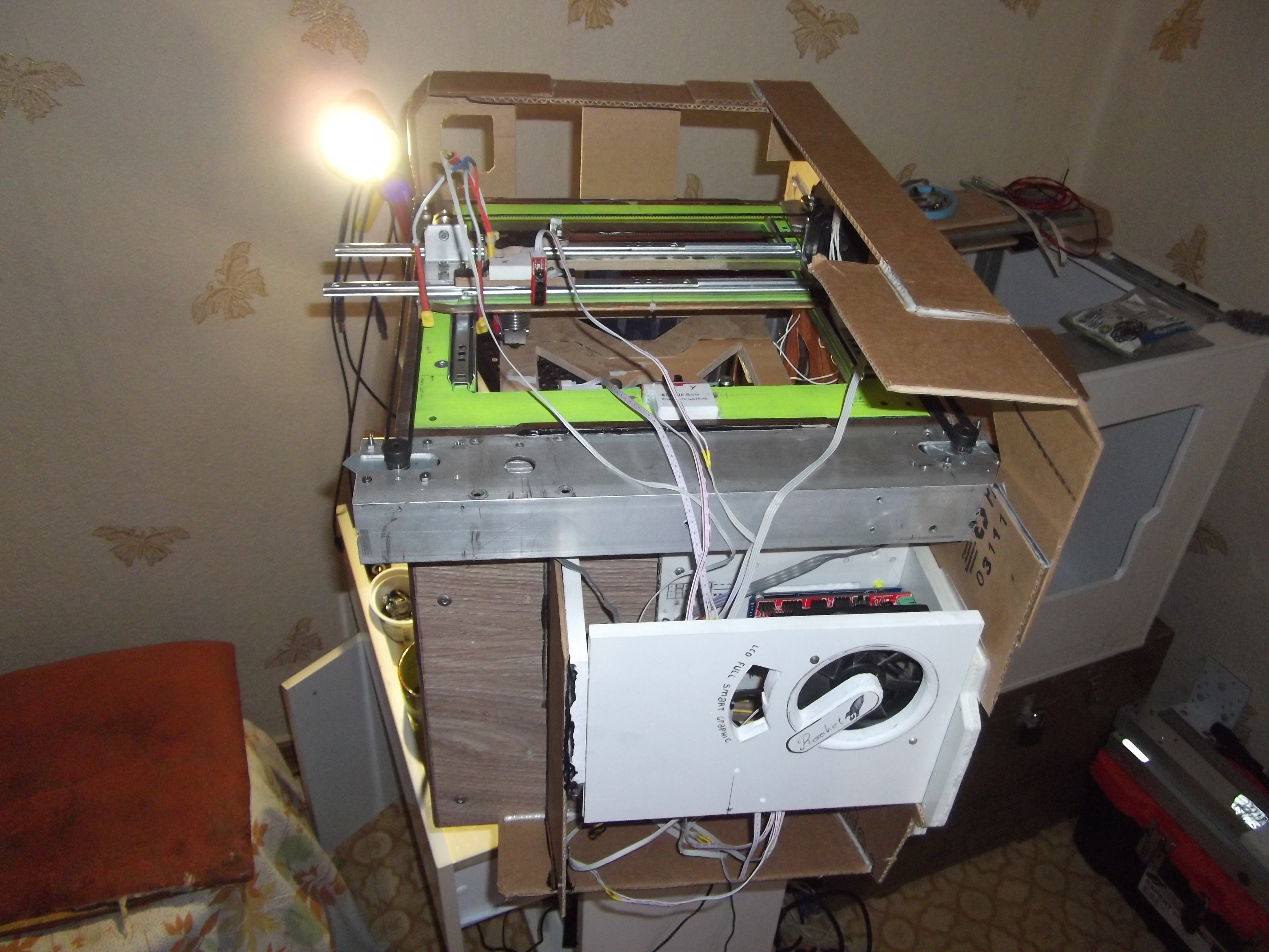

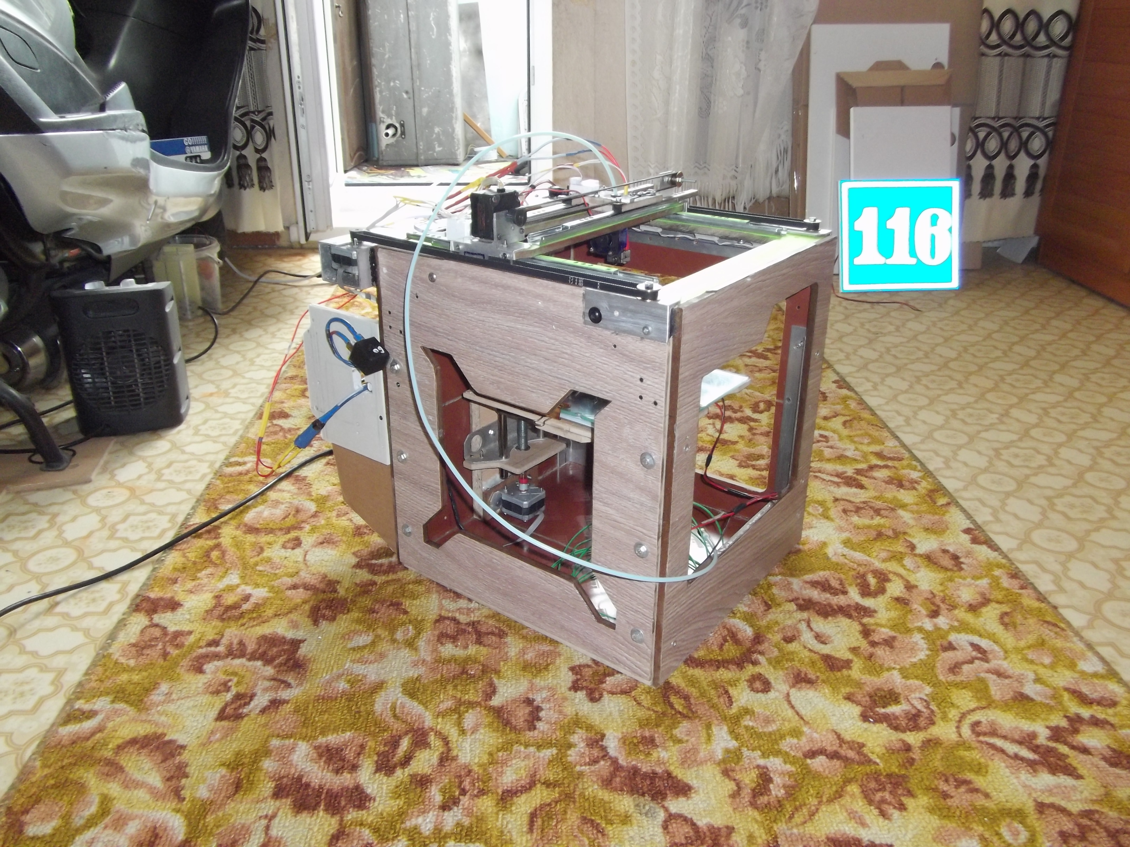

Добрый день , доброе утро , добрый вечер , прошло 3 месяца с того момента когда я делал первый пост о своей первой конструкции 3д принтера .
Собранный мною первый образец работал и печатал но был очень шумным , много нюансов и ошибок было на тот момент .
Первая ошибка это то что электроника и принтер жили отдельно друг от друга и сообщались длинными проводами , это сильно напрегало меня .
Второе то что двигателя nema 23 оказались очень мощными и требовали более крепкой конструкции , при их работе казалось что они вот вот оторвут от земли принтер и улетят н....хрен с 3 его этажа , сколько не пытался регулировать на драйверах ток для хорошей слаженной работы так и не добился плюнул на все это дело и оставил эти двигателя для другого проекта .
Второй проект пришел очень быстро в мою голову после того как разобрал первый .

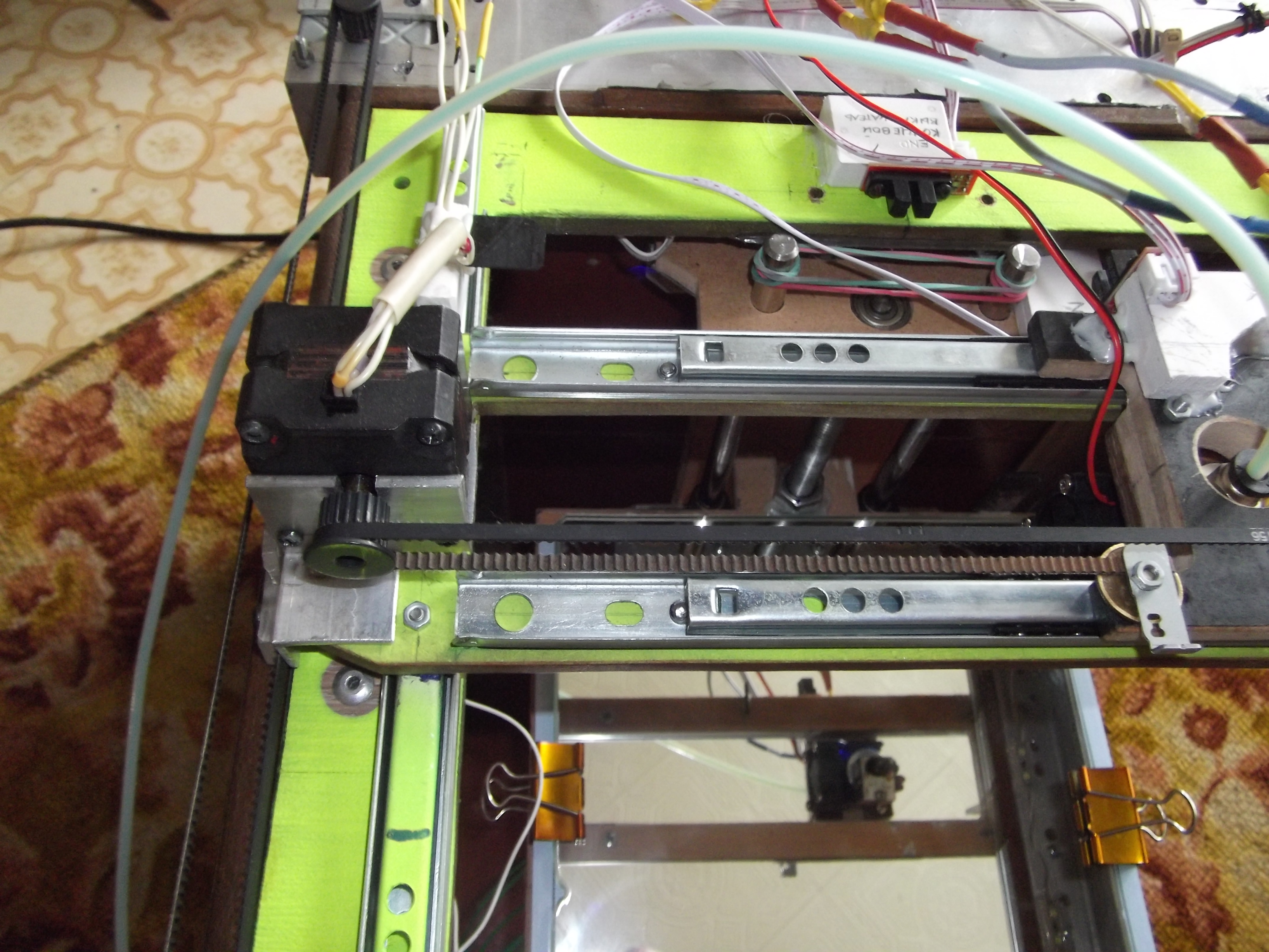

Собирать второй проект решил из ламината 10мм в виде коробки , в качестве направляющих были использованны мебельные направляхи боярд :), как я уже понял их здесь в сообществе очень полюбили :D.
В построй ке очень хорошо помогали бор машина дремель , которая потом удачно скончалась от хз чего а китайский аналог живет и поныне , брались в одно время .
Очень помогает навык художника и ювелира в одном лице , ну да это не гефестос и не пикассо а домашний вполне рабочий аппарат и для моих скромных нужд мне будет помогать и даже больше .

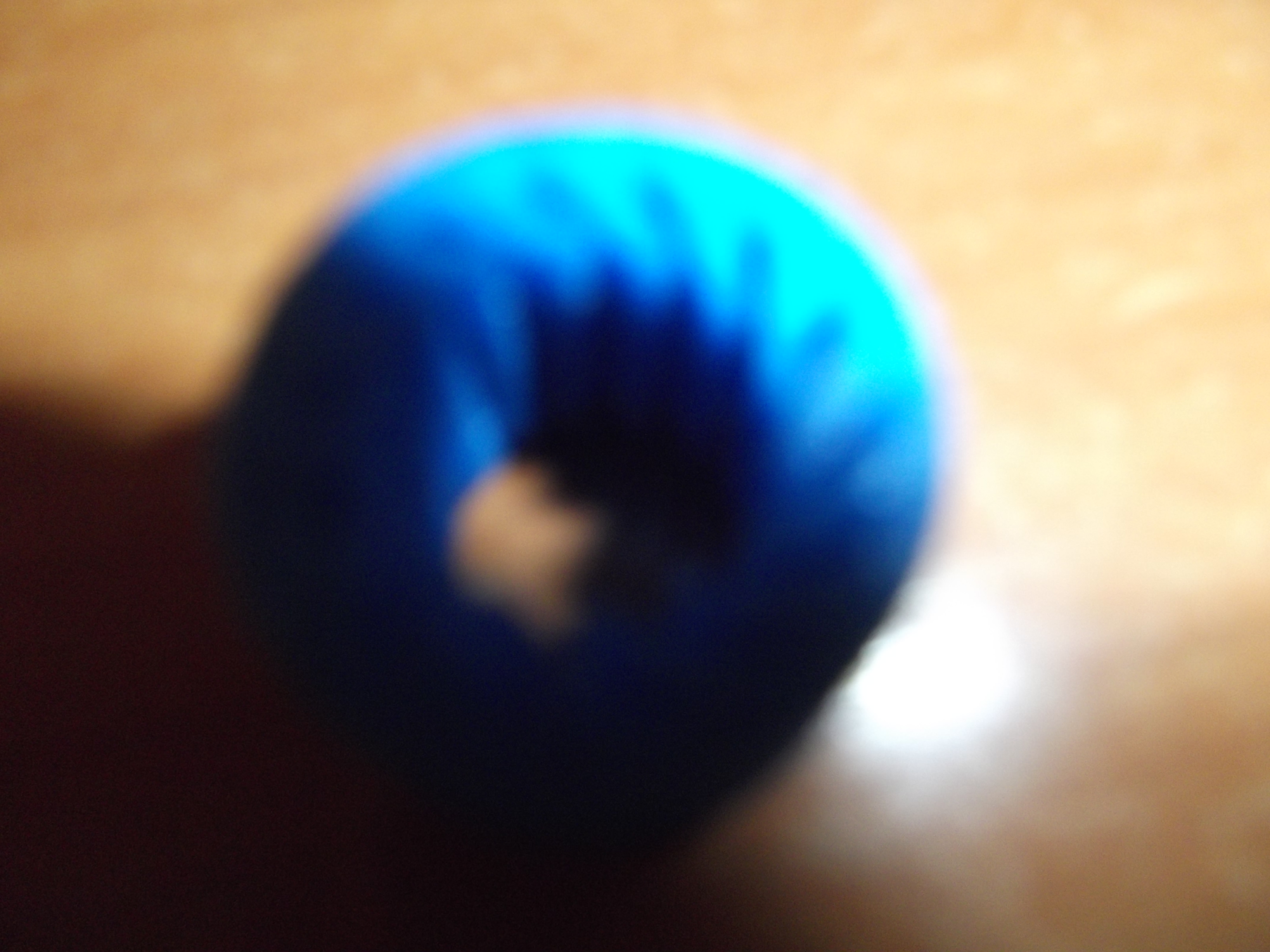

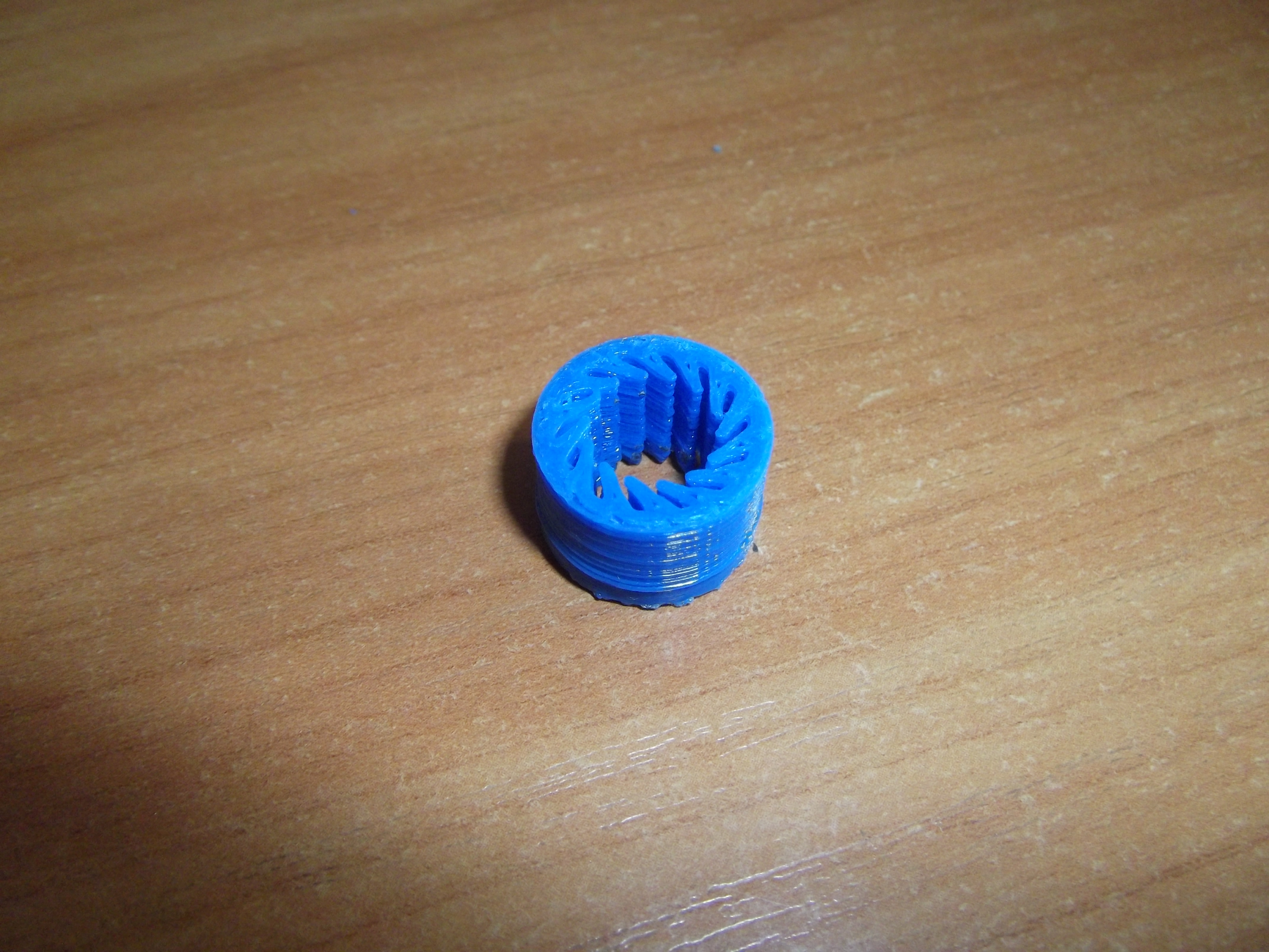

Точность у него не плохая углы при печати везде держит под 90 градусов , хотя печатью сейчас это сложно назвать так как печатаю подавая пруток в ручную , потому что заказал у китаез себе механизм подачи пластикового прутка .
прилогаю фото своего детища на суд , но суд справедливый относящийся только по делу а именно , да он самоделка и не как не из коробочки с приятным названием , просто просьба не писать в коментах глупостей у меня на них аллергия .
Я стремлюсь к тому что б из того что я сейчас собрал дало жизнь новому более совершенному аппарату .
