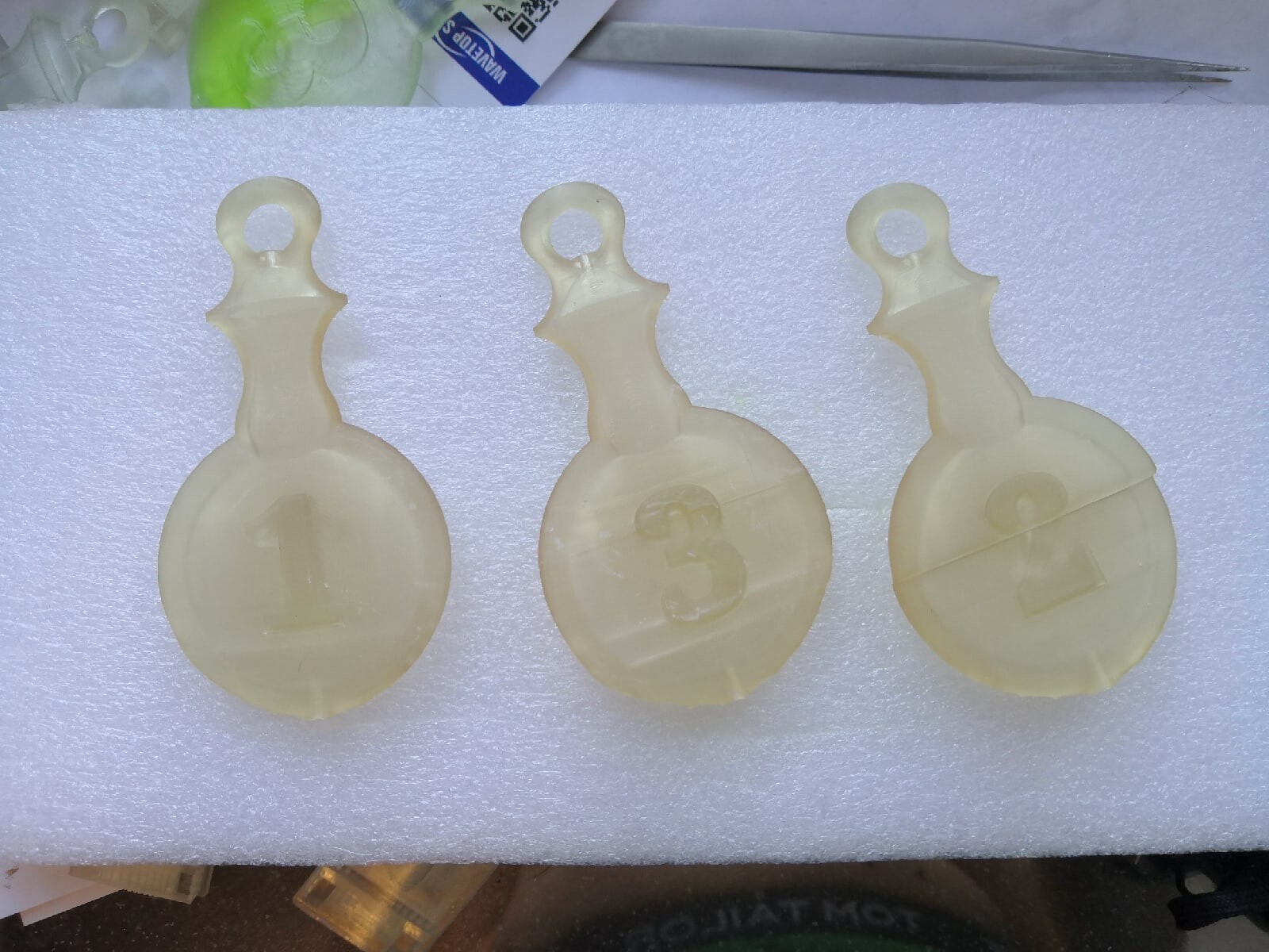

Пару недель, после долгих мук выбора и анализа рынка, у меня появился Anycubic Photon Mono. И самой первой задачей была печать прозрачных деталек из anicubic clear. На рекламной фотке была прозрачная птичка (как стекло), а на деле детальки выходили с желтизной, и чем дольше засвечиваешь - там желтее. Печаль! Смолы с надписью "не желтит" стоят уже больших денег, что тоже печаль....Как избавиться от желтизны прозрачного фотополимера
На фото 3 детали после обычной дозасветки.

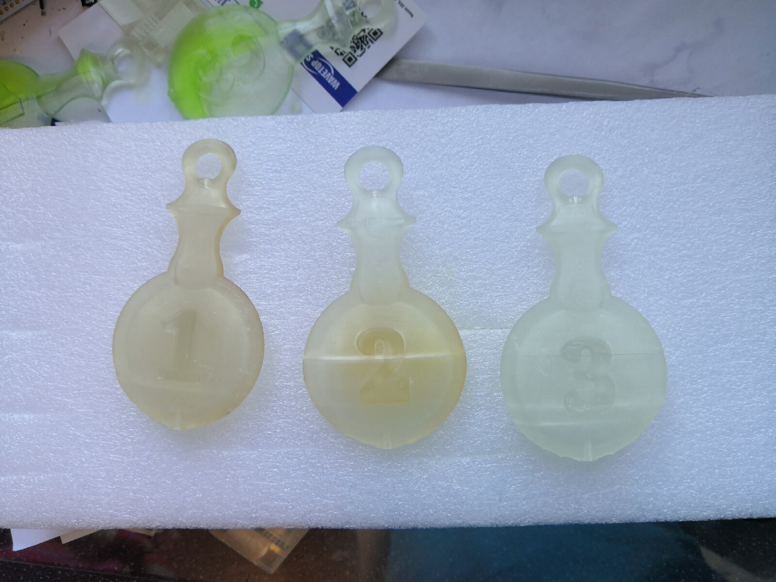

Параллельно я испытывал изделия из фотополимера на прочность, на термостойкость в том числе на стойкость к кипятку, и обнаружил интересный факт.После кипячение в обычной воде деталь теряет желтизну!!!Как избавиться от желтизны прозрачного фотополимера
"1"  обычный, "2" лежал под UV фонарем очень долго, "3" варился в кипятке

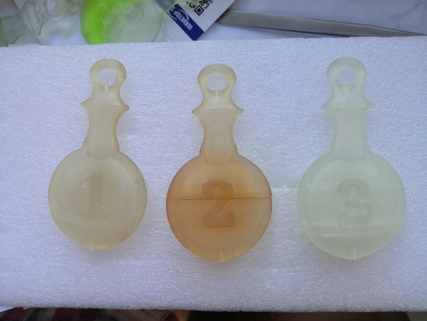

Номер "3" минутку варился в кипятке. Номер "2" был положен под UV лампу на долгое время. Номер "1" я не трогал (только дозасветил).Видно что "3" стал посветлее в сравнении с "1"Дальше я закинул номер "2" в кипяток и тоже поварил минутку.Как избавиться от желтизны прозрачного фотополимера
отличия от прошлой картинки в том, что "2" был сварен в кипятке
Номер "2" отбелился.. ну почти.Но есть одно но: после варки детали стали более хрупкими. Не знаю, кто-то уже придумал такой способ или я первый (не нашел, когда гуглил по теме желтизны фотополимера). Но если надо - пользуйтесь :) Если есть еще способы обычную прозрачную смолу сделать не желтеющей - буду раз советам! PS: придумать бы, как сделать полимер более гибким (как PETG хотя бы), чтобы не покупать дорогущщие  смолы.Спасибо! :)
