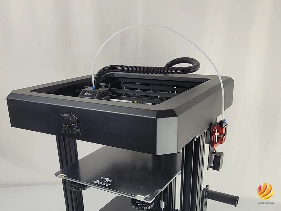

Обзор 3D принтера Creality Ender 7Он довольно сильно выделяется среди большинства современных принтеров, как минимум по той причине, что Creality обещают нам действительно высокие скорости печати, до 250мм/с, благодаря прочной конструкции, мощным моторам и кинематике CoreXY. В этом обзоре рассмотрим его поподробнее и проверим, на что он способен при реальном использовании.

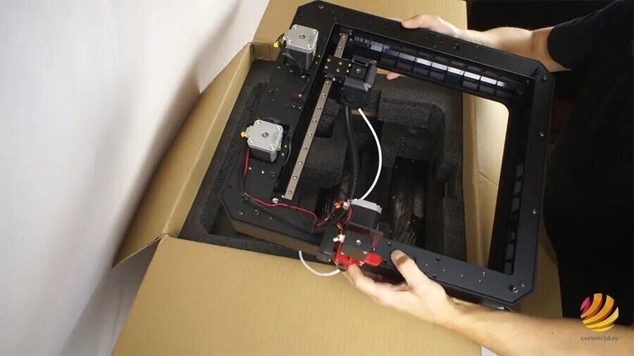

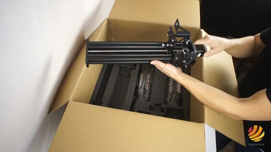

Поставляется принтер в полуразобранном состоянии в немаленькой и достаточно тяжелой коробке.

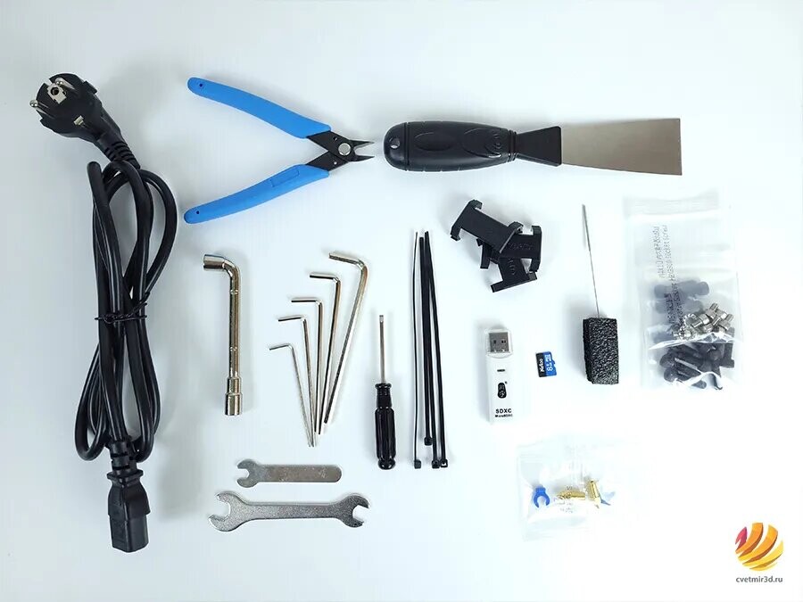

Обзор 3D принтера Creality Ender 7В ней сверху мы находим подробную инструкцию по сборке и калибровке. Полукилограммовую катушку белого PLA-пластика.
Обзор 3D принтера Creality Ender 7В отдельной коробочке лежит провод питания. Удобный гаечный ключ для откручивания сопла. Обычные бокорезы, несколько шестигранников и отвертка, необходимые для сборки принтера. Иголка для прочистки сопла, несколько стяжек. Три пластиковых держателя для проводов. Два запасных сопла, два фиксатора для фитингов. MicroSD флешка на 8 гигабайт с кардридером. Винты с гайками, необходимые для сборки принтера. И небольшой металический шпатель для снятия моделей с платформы.

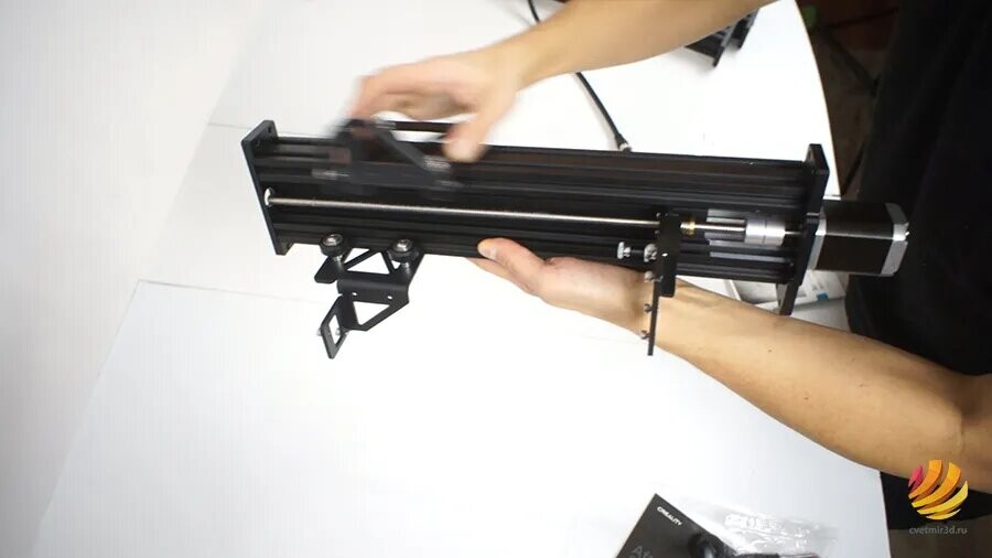

Обзор 3D принтера Creality Ender 7Дальше лежит уже полностью собранный портал с осями XY и экструдером.

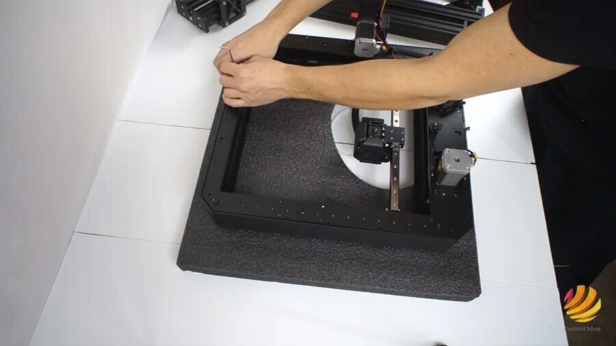

Обзор 3D принтера Creality Ender 7Отдельно лежит стол, замотанный в стрейч-пленку.

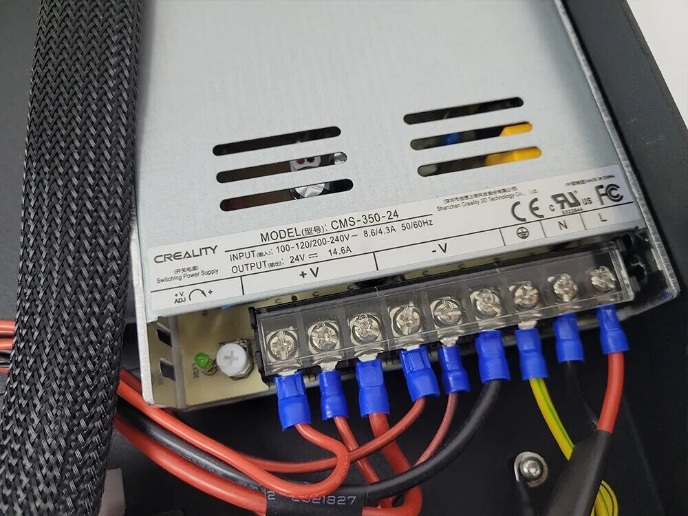

Обзор 3D принтера Creality Ender 7И в самом низу находим блок управления со всей электроникой и электрикой.

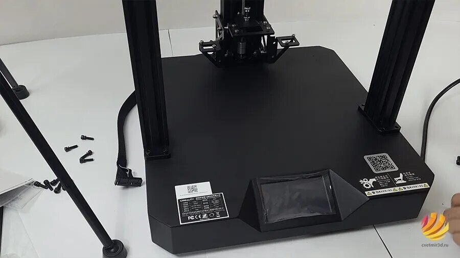

Обзор 3D принтера Creality Ender 7Сборка принтера не сложная. К блоку управления нужно прикрутить профиль с механизмом оси Z и боковые вертикальные стойки-профили. Каждый из них крепится на 4 винта.

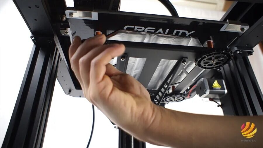

Обзор 3D принтера Creality Ender 7Далее нужно закрепить стол 8-мью винтами сверху и еще 4-мя сзади.

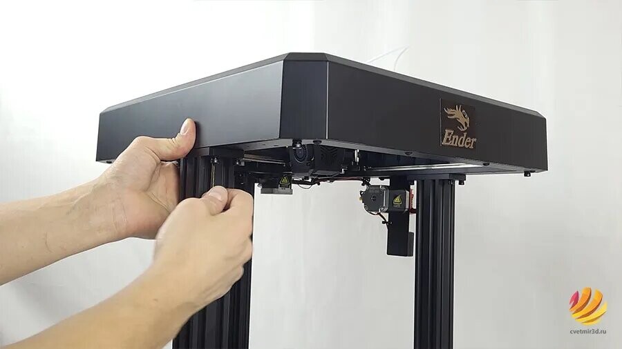

Обзор 3D принтера Creality Ender 7После этого можно установить сверху весь портал и прикрутить к нему вертикальные стойки, так же как и снизу, по 4 винта на каждом.

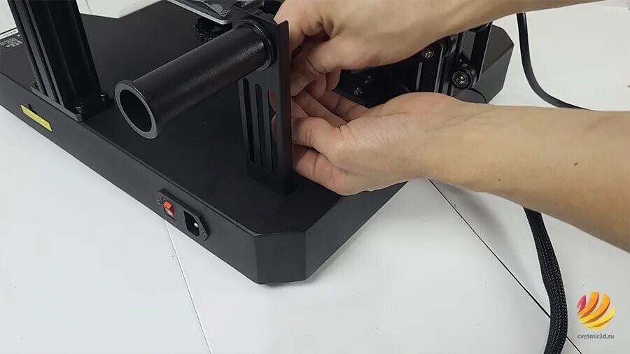

Обзор 3D принтера Creality Ender 7Остается только закрепить держатель для катушки филамента и подключить провода.

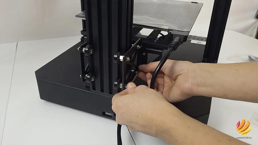

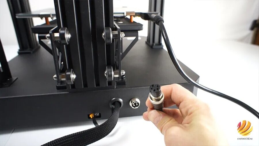

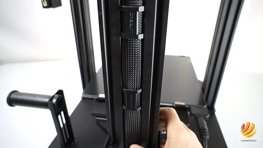

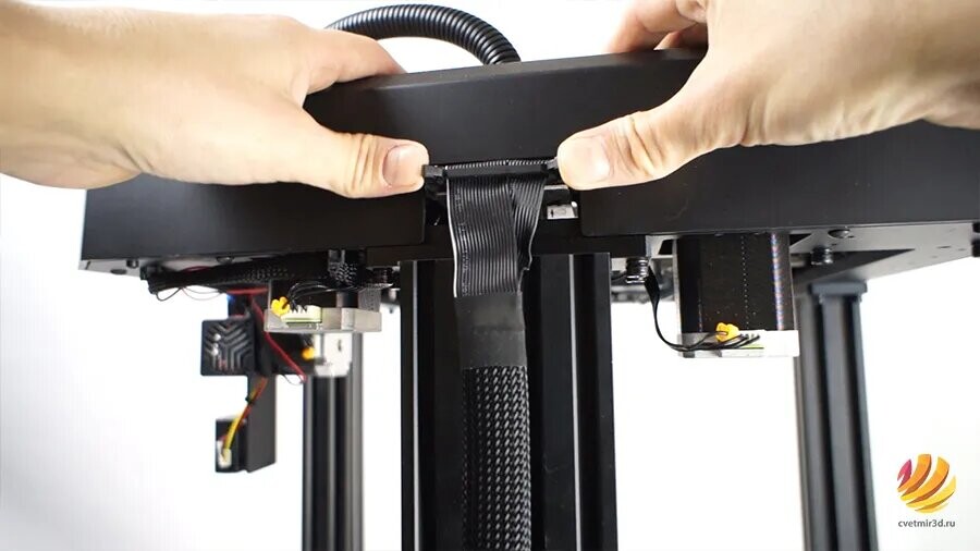

Обзор 3D принтера Creality Ender 7С проводами все совсем просто. От стола идет один провод с удобным штекером. А от блока управления к порталу все провода заведены в один шлейф и подключаются в специально выведенный для этого порт.
Обзор 3D принтера Creality Ender 7Обзор 3D принтера Creality Ender 7Шлейф можно прикрепить к профилю пластиковыми скобами, которые идут в комплекте.

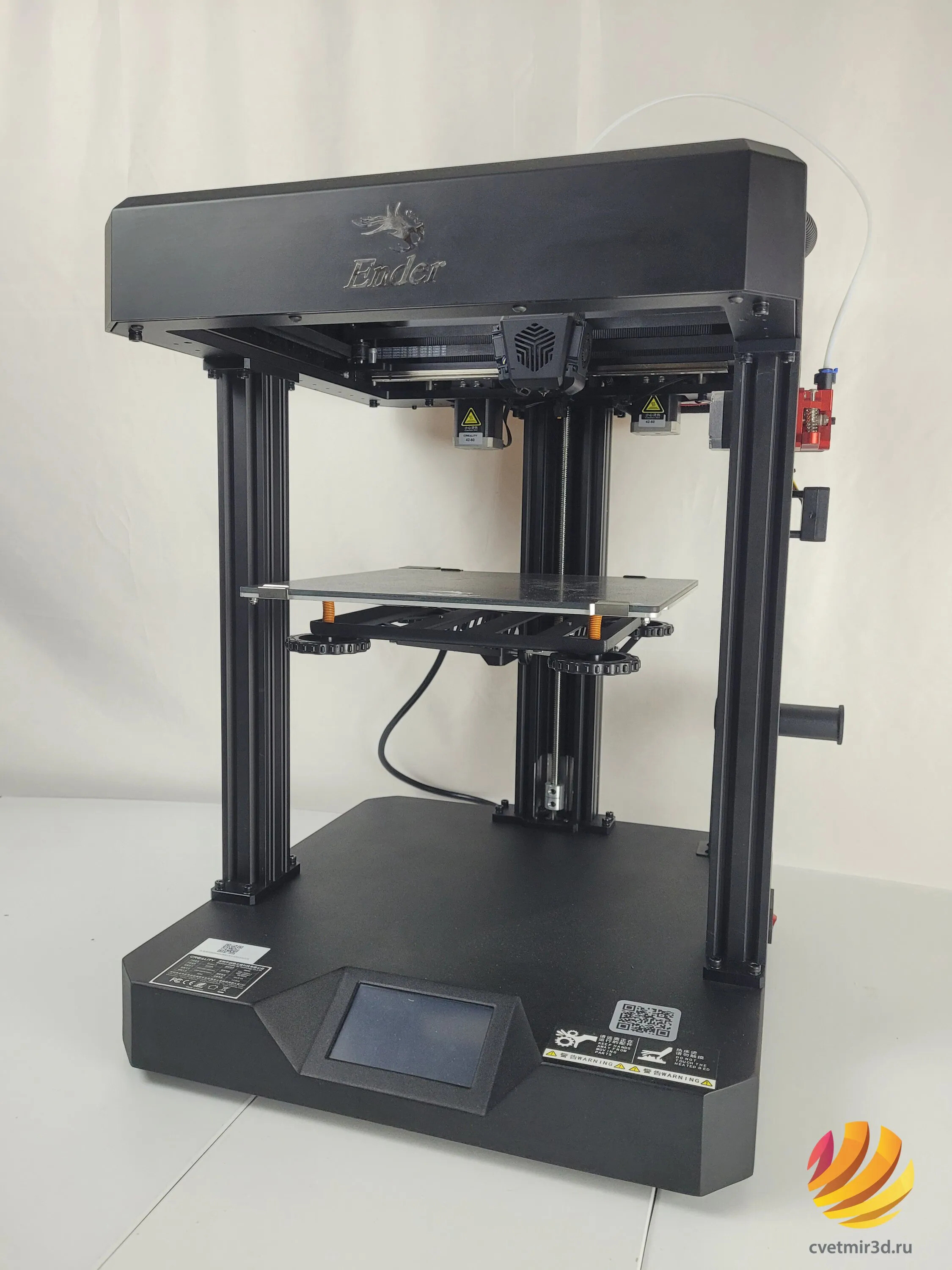

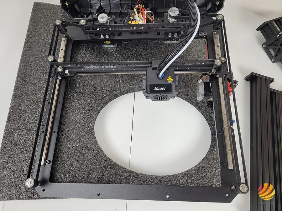

Обзор 3D принтера Creality Ender 7Познакомимся с принтером поближе. Область печати составляет 250 х 250 х 300 миллиметров.

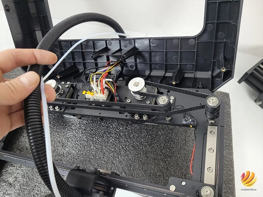

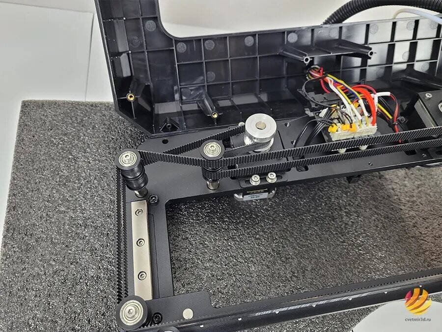

Обзор 3D принтера Creality Ender 7Для того, чтобы добраться до механизмов кинематики, необходимо снять с портала декоративную пластиковую накладку, для этого нужно открутить несколько винтов снизу.
Обзор 3D принтера Creality Ender 7Мы залезли туда еще до сборки принтера для удобного доступа, но сделать это можно и на собранном принтере. Под пластиковым кожухом мы видим всю кинематику, она тут CoreXY.

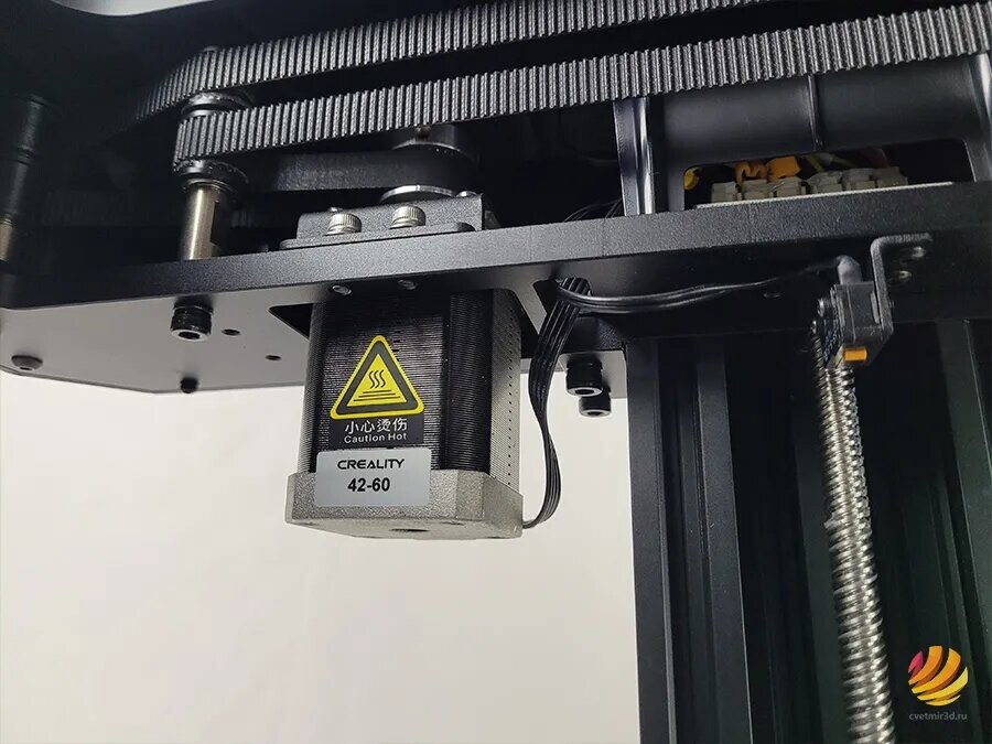

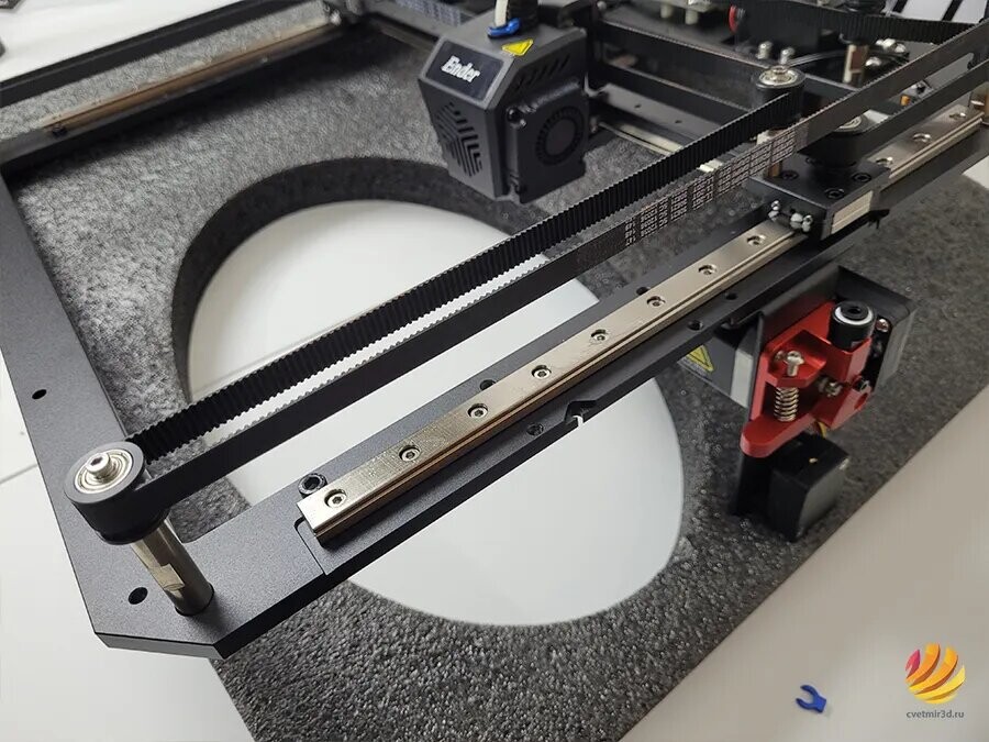

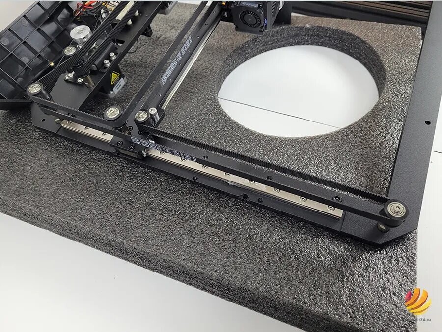

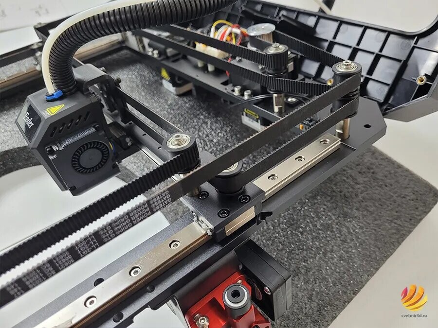

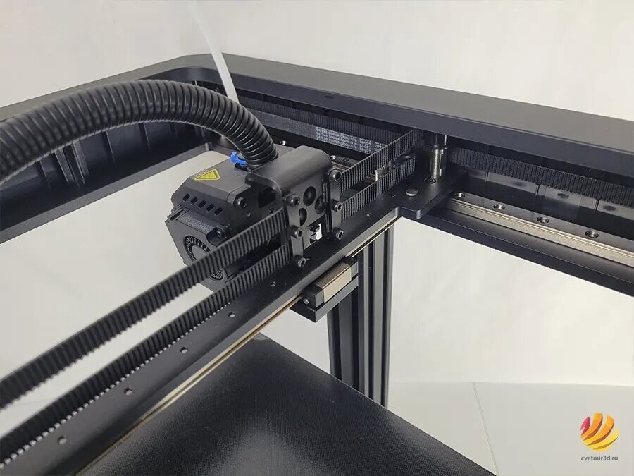

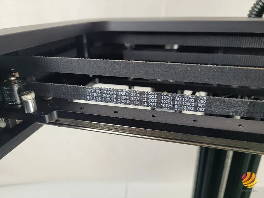

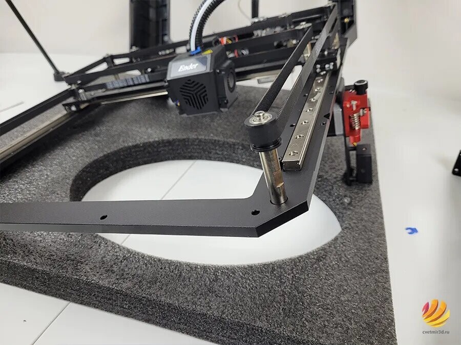

Обзор 3D принтера Creality Ender 7Не будем вдаваться с тонкости строения кинематики CoreXY, но ее суть заключается в том, что она имеет два длинных ремня, а при вращении одного из моторов, каретка экструдера перемещается по диагонали. Для совершения прямолинейных соосных движений оба мотора должны вращаться синхронно. Сразу бросается в глаза, что ремни прокинуты через своеобразную систему блоков, так обычно не делают.
Обзор 3D принтера Creality Ender 7При этом на моторах установлены довольно большие шкивы, это позволяет увеличить скорость перемещения осей. Правда точность при этом снижается.
Обзор 3D принтера Creality Ender 7Ремни тут установлены 10-ти миллиметровые фирмы Gates.
Обзор 3D принтера Creality Ender 7Сами моторы на осях XY от компании Moons типо-размера Nema17, но при этом значительно длиннее и мощнее, чем обычно устанавливают на принтеры такого размера. Опять же, не очень понятно зачем, видимо Creality решили, что это необходимо.
Обзор 3D принтера Creality Ender 7Обзор 3D принтера Creality Ender 7Рама портала выполнена из 8-ми миллиметрового анодированного алюминия. Явно с большим запасом прочности.
Обзор 3D принтера Creality Ender 7По сторонам на ней установлены две 12-ти миллиметровые рельсовые направляющие неизвестного производителя.
Обзор 3D принтера Creality Ender 7Обзор 3D принтера Creality Ender 7Рельсы – это, конечно, замечательно. Но подобные noname рельсы частенько попадаются заедающими или «люфтящими». Когда они установлены на покупном принтере, остается надеяться только на то, что производитель их проверил. В нашем случае, к рельсам претензий нет. Все двигается достаточно плавно и ровно.

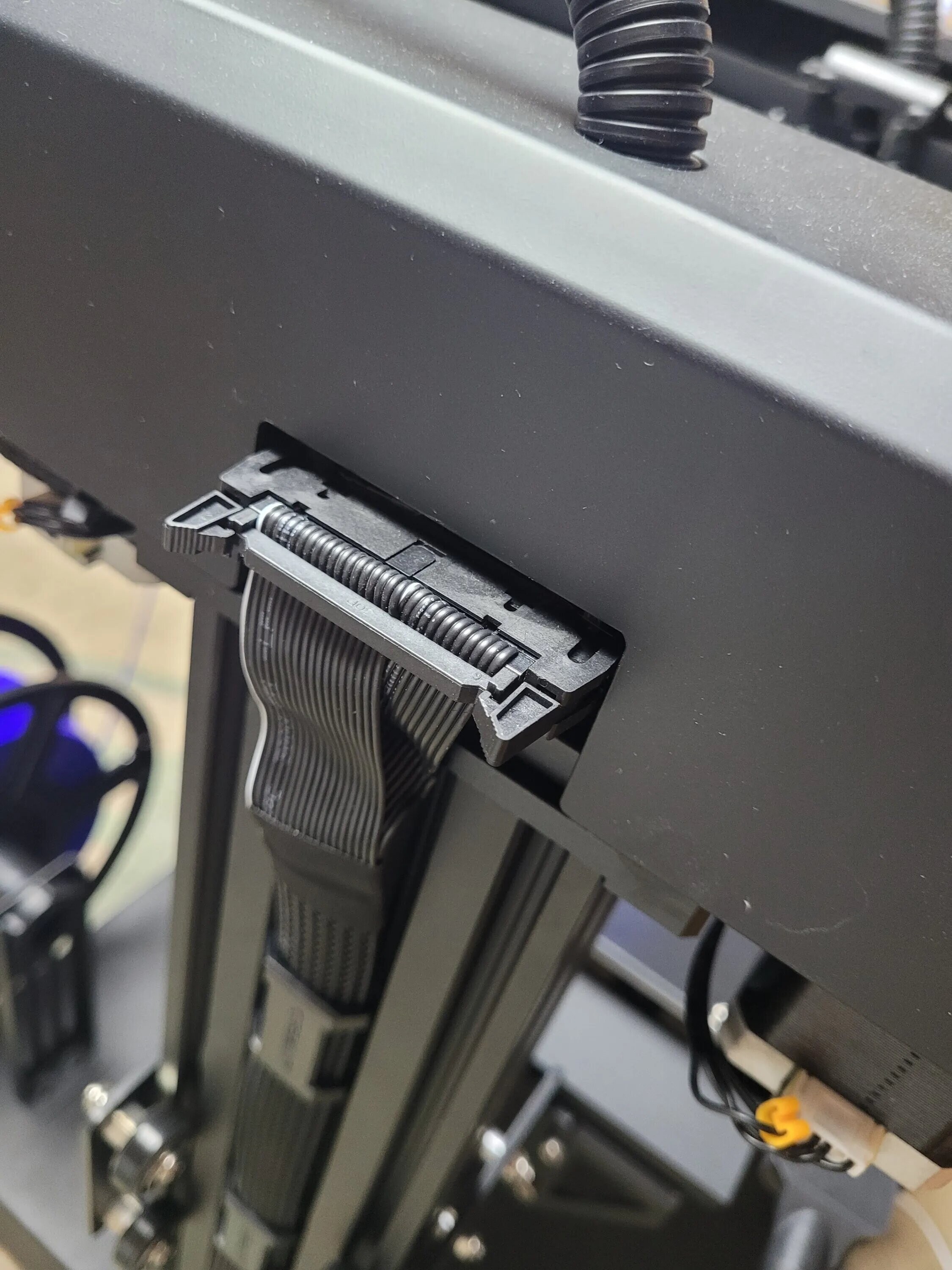

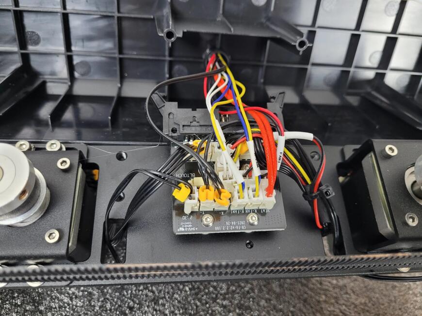

Сзади располагается распределительная плата. К ней подключены все провода от экструдера, и моторов. Есть свободный порт для подключения датчика автокалибровки BLTouch.
Обзор 3D принтера Creality Ender 7От распределительной платы идет всего один шлейф к блоку управления. Забегая вперед скажем, решение это хоть и рабочее, но вопросы к нему есть. При быстрой печати этот шлейф греется, не сильно, градусов 40-50. Но, очевидно, что это слабое место, и за ним нужно присматривать.

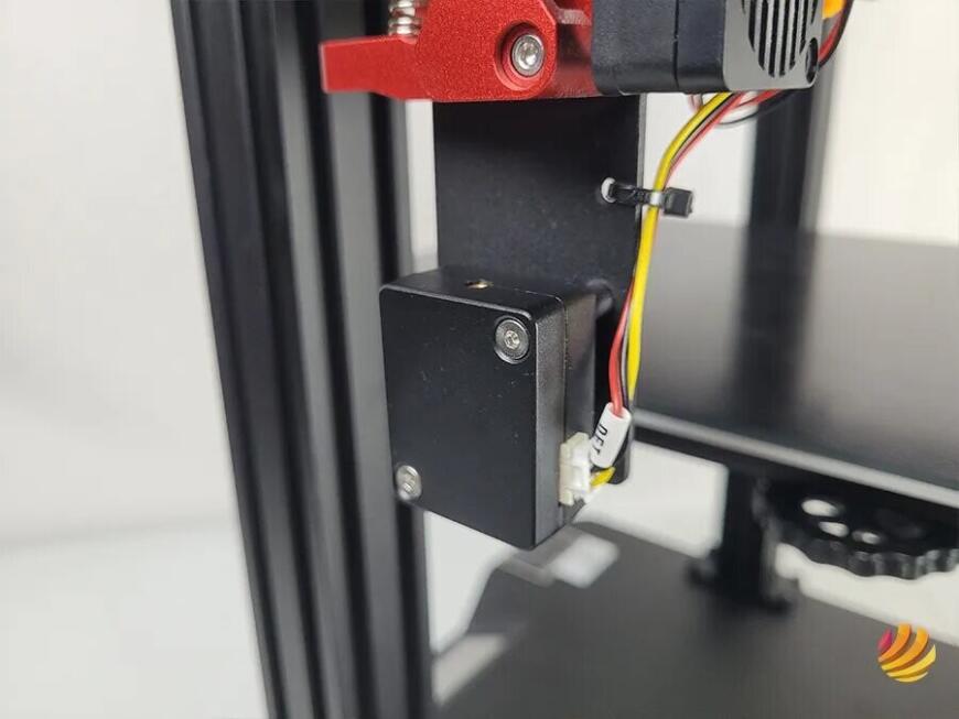

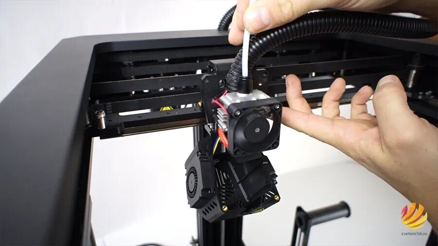

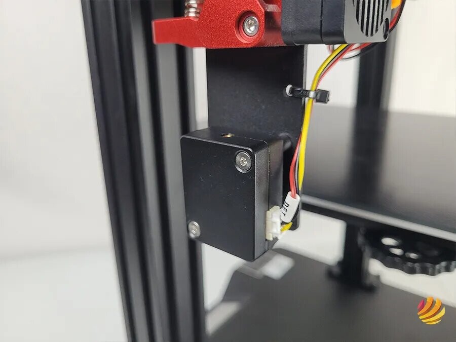

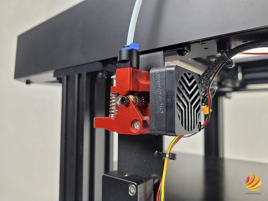

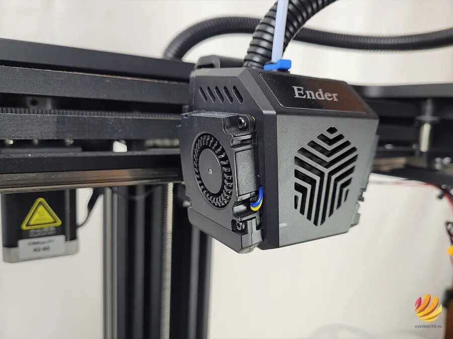

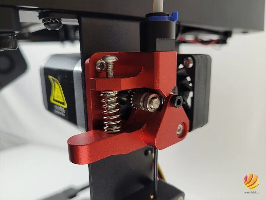

Обзор 3D принтера Creality Ender 7Здесь установлен Bowden-экструдер. То есть подающий механизм c мотором вынесен за пределы печатающей головки, а пластик подается к хотенду через тефлоновую трубку.
Обзор 3D принтера Creality Ender 7Задумка понятна, Creality хотели облегчить печатающую головку. Bowden-экструдер, конечно, может двигаться быстрее чем direct. Но нельзя забывать и про его недостатки. Ретракты приходится выставлять очень длинными, при этом они занимают много времени. Нет возможности печатать мягкими флексами. К тому же не получается полноценно использовать очень полезный алгоритм Linear Advance, который позволяет избавиться от выпирающих углов и неравномерности укладки линий на резких поворотах.

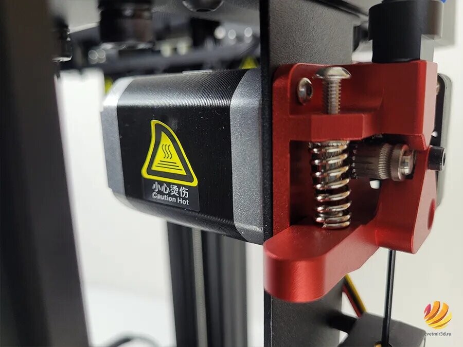

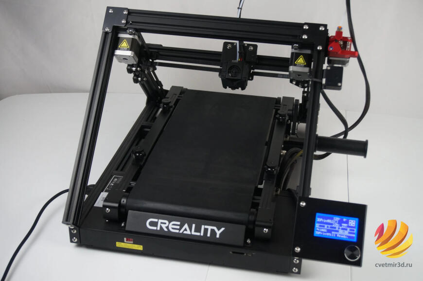

Подающий механизм неплохой. Такой мы уже встречали на конвеерном принтере 3DPrintMill CR-30.
Обзор 3D принтера Creality Ender 7Обзор 3D принтера Creality Ender 7У него есть две подающие шестерни, но в отличие от BMG-подобных механизмов, он не имеет редукции.
Обзор 3D принтера Creality Ender 7С другой стороны мотор на подающем механизме тоже установлен мощный и его крутящего момента должно с лихвой хватить для продавливания пластика на больших скоростях. Сразу под подающим механизмом находится датчик окончания филамента.

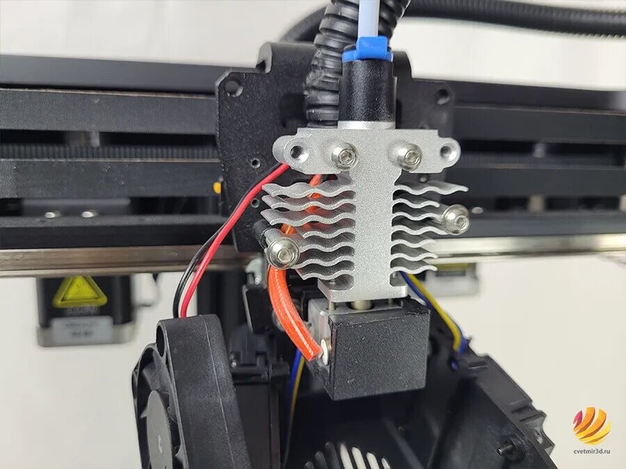

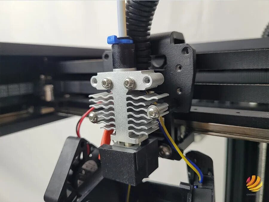

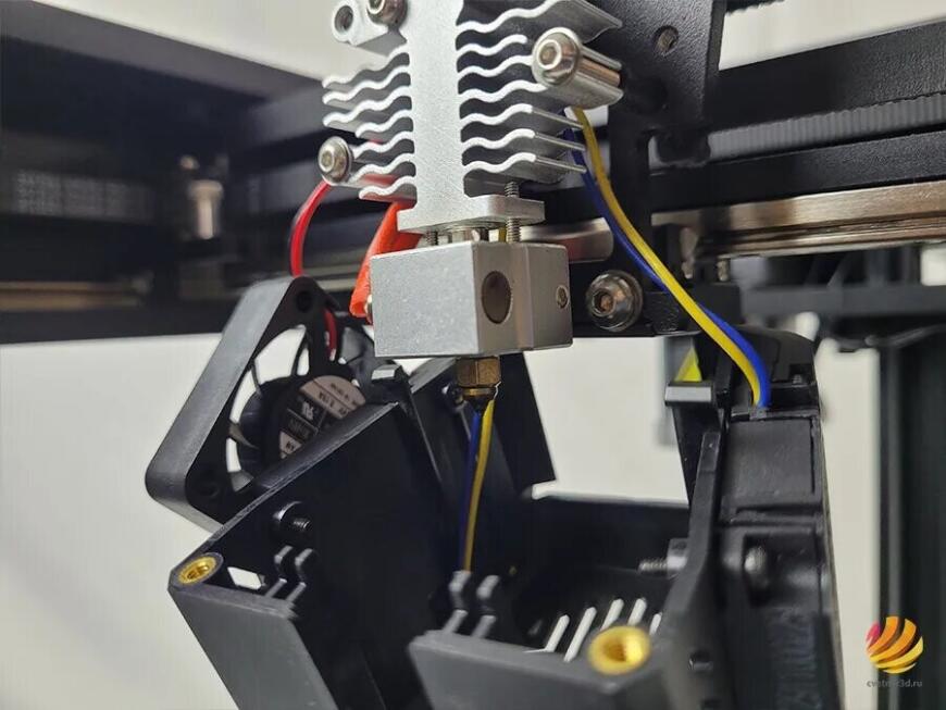

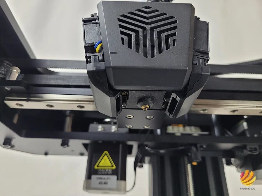

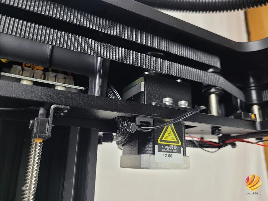

Обзор 3D принтера Creality Ender 7Хотенд тут необычный, раньше нам такие не встречались. Радиатор очень своеобразный с волнистым оребрением.
Обзор 3D принтера Creality Ender 7Обзор 3D принтера Creality Ender 7Площадь этого оребрения не то чтобы большая, но на первый взгляд больше чем у стандартного радиатора, который Creality ставят на свои принтеры. Он охлаждается вентилятором 4010, прикрученным спереди через проставки.
Обзор 3D принтера Creality Ender 7Нагревательный блок тоже оригинальный, его размеры составляют примерно 20 х 20 х 14 миллиметров.

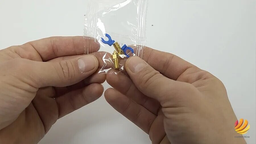

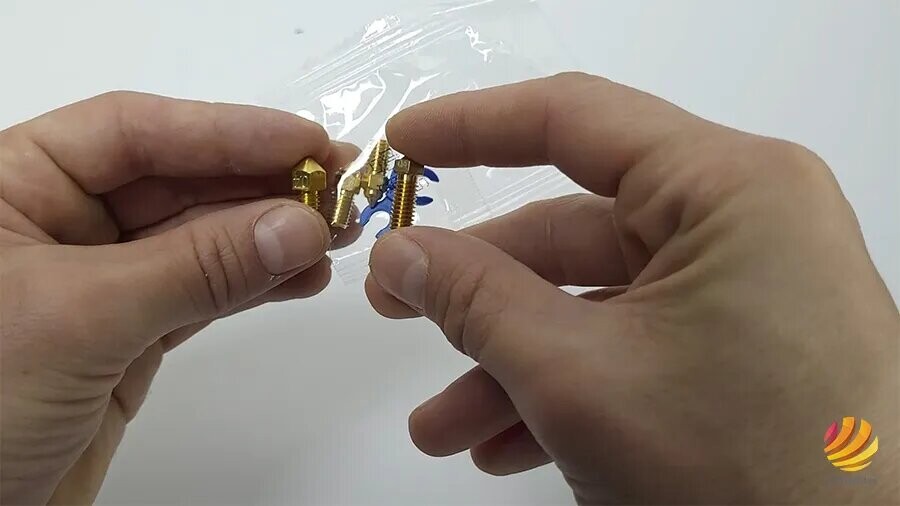

Обзор 3D принтера Creality Ender 7При этом сопло в нем тоже нестандартное, возможно Вы это заметили еще при распаковке. Это что-то среднее между обычным MK8 и длинным E3D Voclano.
Обзор 3D принтера Creality Ender 7Обзор 3D принтера Creality Ender 7Понятное дело, Creality хотели увеличить зону расплава материала, чтобы экструдер мог справляться при печати на больших скоростях. Но проприетарные сопла несут в себе много сложностей, так как их выбор получается очень ограничен. А учитывая, что принтер вряд ли станет очень популярным в сообществе, маловероятно, что Вы найдете для него сопла разных диаметров или закаленные, например.
Тут сквозной термобарьер, тефлоновая трубка проходит до самого сопла. Следовательно, печатать высокотемпературными пластиками с этим хотендом не желательно.

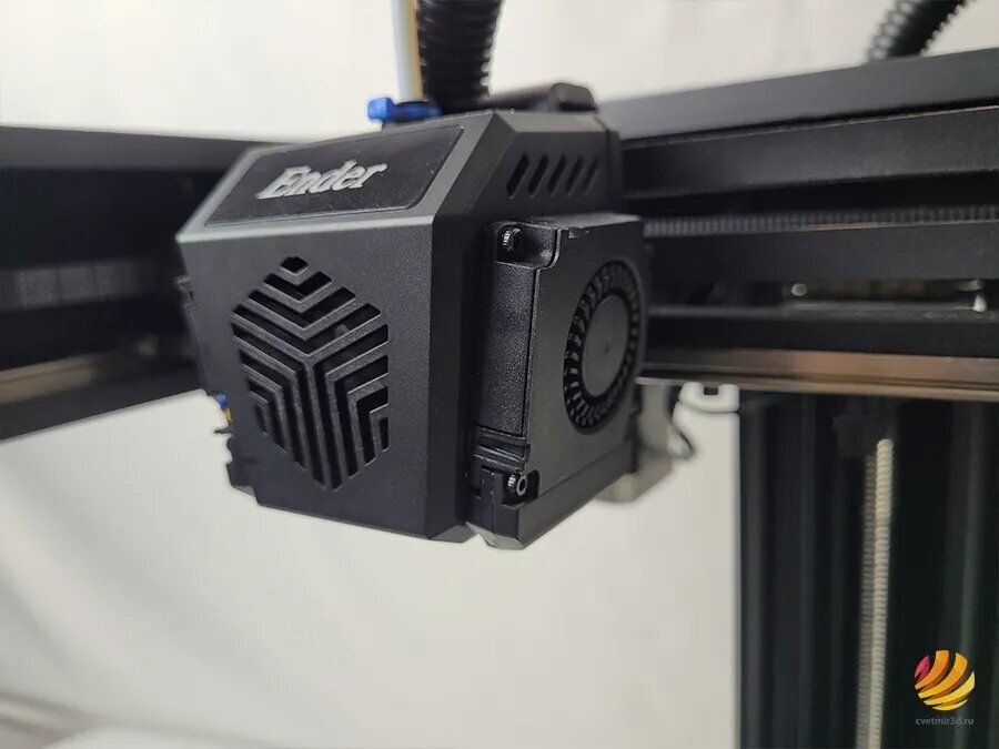

Обзор 3D принтера Creality Ender 7Для охлаждения зоны печати используются два турбинных вентилятора 4010 с небольшими воздуховодами. Все вентиляторы хотенда приличного качества, не вибрируют и работают достаточно тихо.

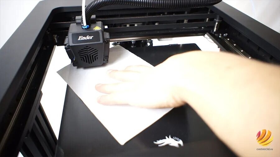

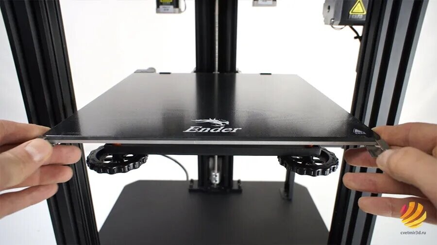

Обзор 3D принтера Creality Ender 7Обзор 3D принтера Creality Ender 7Обзор 3D принтера Creality Ender 7Нагреваемый стол сделан по стандартной схеме. 3-х миллиметровая алюминиевая пластина с 24-вольтным нагревателем. Сверху на ней лежит стекло «Ультрабаза».

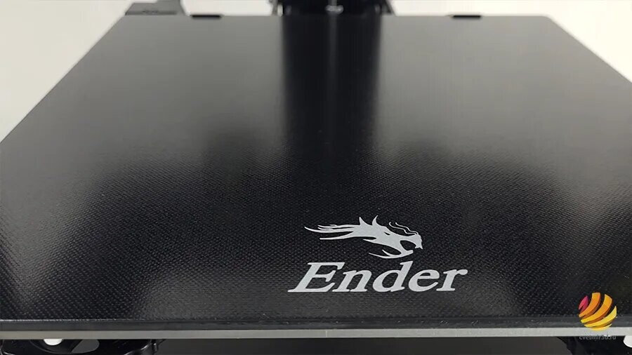

Обзор 3D принтера Creality Ender 7При нагретом столе микропоры этого покрытия должны хорошо удерживать деталь, а после остывания деталь должна сама отклеиваться.

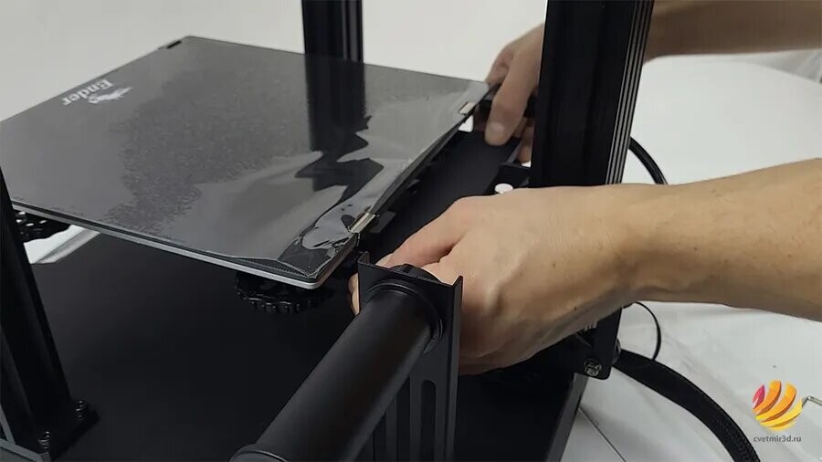

Обзор 3D принтера Creality Ender 7Стекло удерживается 4-мя металлическими скобами.
Обзор 3D принтера Creality Ender 7Сзади они прикручены жестко, спереди откидываются в стороны, позволяя легко и быстро снимать и устанавливать стекло на место. Снизу к нагревателю приклеен утеплитель, это хорошо, но почему-то он закрывает далеко не всю площадь стола.

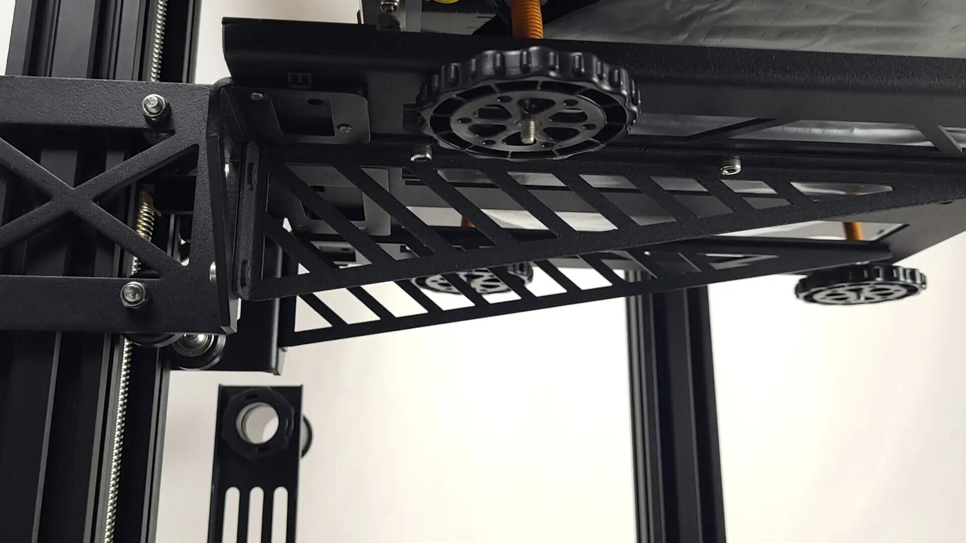

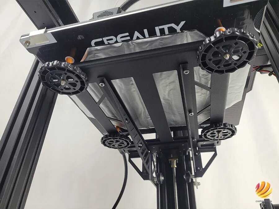

Обзор 3D принтера Creality Ender 7Также снизу мы видим довольно большие металлические уголки, представляющие из себя ребра жесткости. Учитывая, что стол закреплен консольно, только с одной стороны, жесткость тут явно лишней не будет.

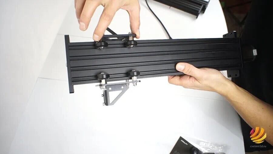

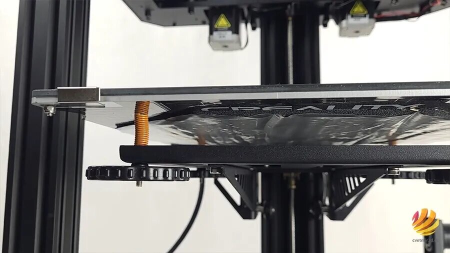

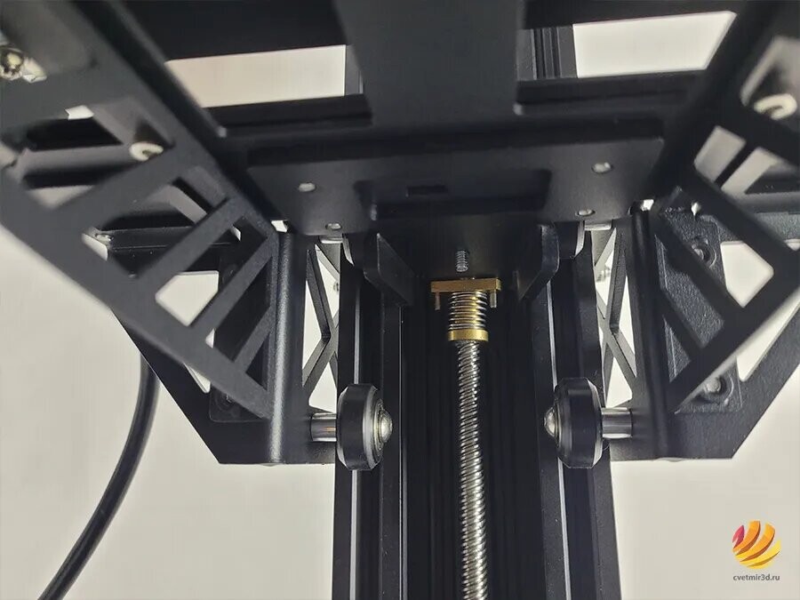

Обзор 3D принтера Creality Ender 7Перемещается ось Z с использованием системы OpenBuilds, на роликах, которые катаются прямо по алюминиевому профилю. Многие недолюбливают такой способ перемещения, но при правильном использовании и настройке, система OpenBuilds может работать долго и хорошо, при этом еще и тихо.
Тут по профилю перемещаются две каретки по 4 ролика на каждой.
Обзор 3D принтера Creality Ender 7Они независимы, но при установке стола вся конструкция становится цельной. На каждой каретке с одной стороны расположены гайки с эксцентриками.
Обзор 3D принтера Creality Ender 7Они позволяют регулировать прижим роликов к профилю. И тут мы столкнулись с неприятным моментом. На заводе все ролики перетянули. И из-за сильного прижима на протяжении долгого времени в одном положении, все ролики немного деформировались. Из-за этого каретки перемещались по профилю с характерными заеданиями.
По-хорошему такие "оквадраченные" ролики нужно менять на новые, благо они не дорогие и по сути являются расходным материалом. Но если под рукой нет новых роликов, а печатать хочется, есть один немного варварский способ временно решить эту проблему. Нужно еще немного сильнее прижать все ролики и какое-то время активно подвигать каретки по профилю.
Обзор 3D принтера Creality Ender 7Из-за трения и прижима, ролики немного сотрутся и неизбежно примут правильную форму. Главное сохранять терпение. После этого прижим роликов нужно отрегулировать так, чтобы ничего не люфтило, но при этом двигалось плавно. Таким способом нам удалось добиться почти идеально-плавного движения.

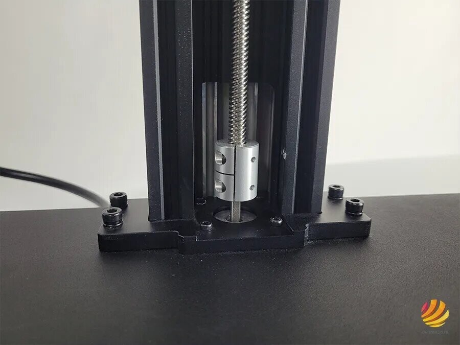

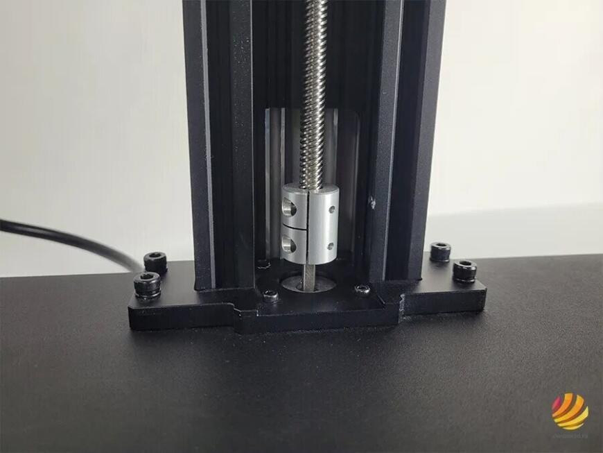

Стол приводится в движение мотором Nema17 через жесткую разрезную муфту 8-ми миллиметровым 4-х заходным винтом.
Обзор 3D принтера Creality Ender 7Ходовая гайка здесь установлена антивоблинговая подпружиненная.
Обзор 3D принтера Creality Ender 7Тут претензия только к типу винта. Дело в том, что у 4-х заходных винтов довольно сильный наклон у резьбы. Из-за этого даже при небольшой нагрузке с отключенными моторами стол сам сползает вниз. Не всегда и не до самого конца, но иногда это происходит. При печати это не важно, но если вдруг отключится электричество, стол вполне может немного сползти вниз. А следовательно, при включении и восстановлении печати, принтер начнет печатать по воздуху. Это делает функцию восстановления после отключения электричества просто бесполезной. Радует, что винт ровный, биений при вращении нет.

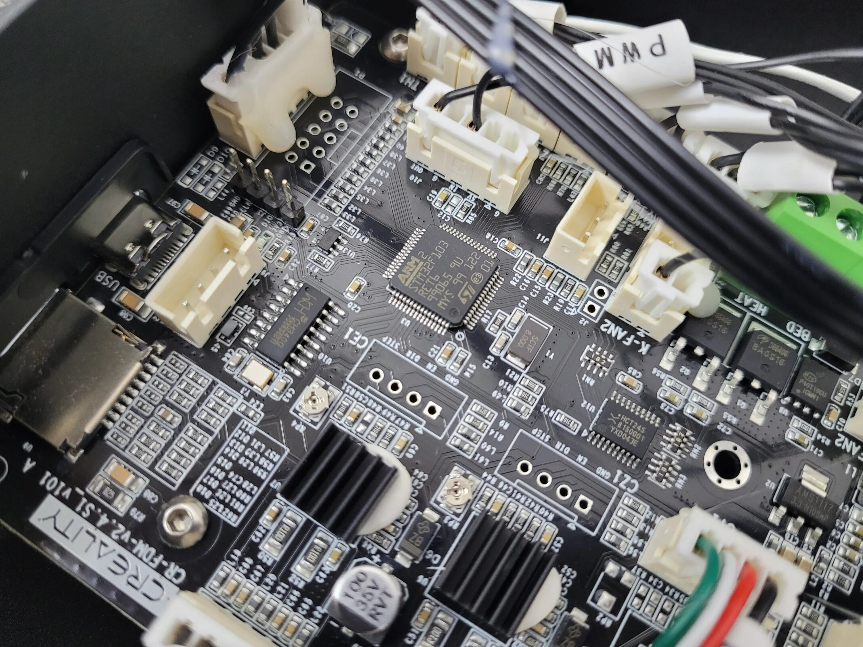

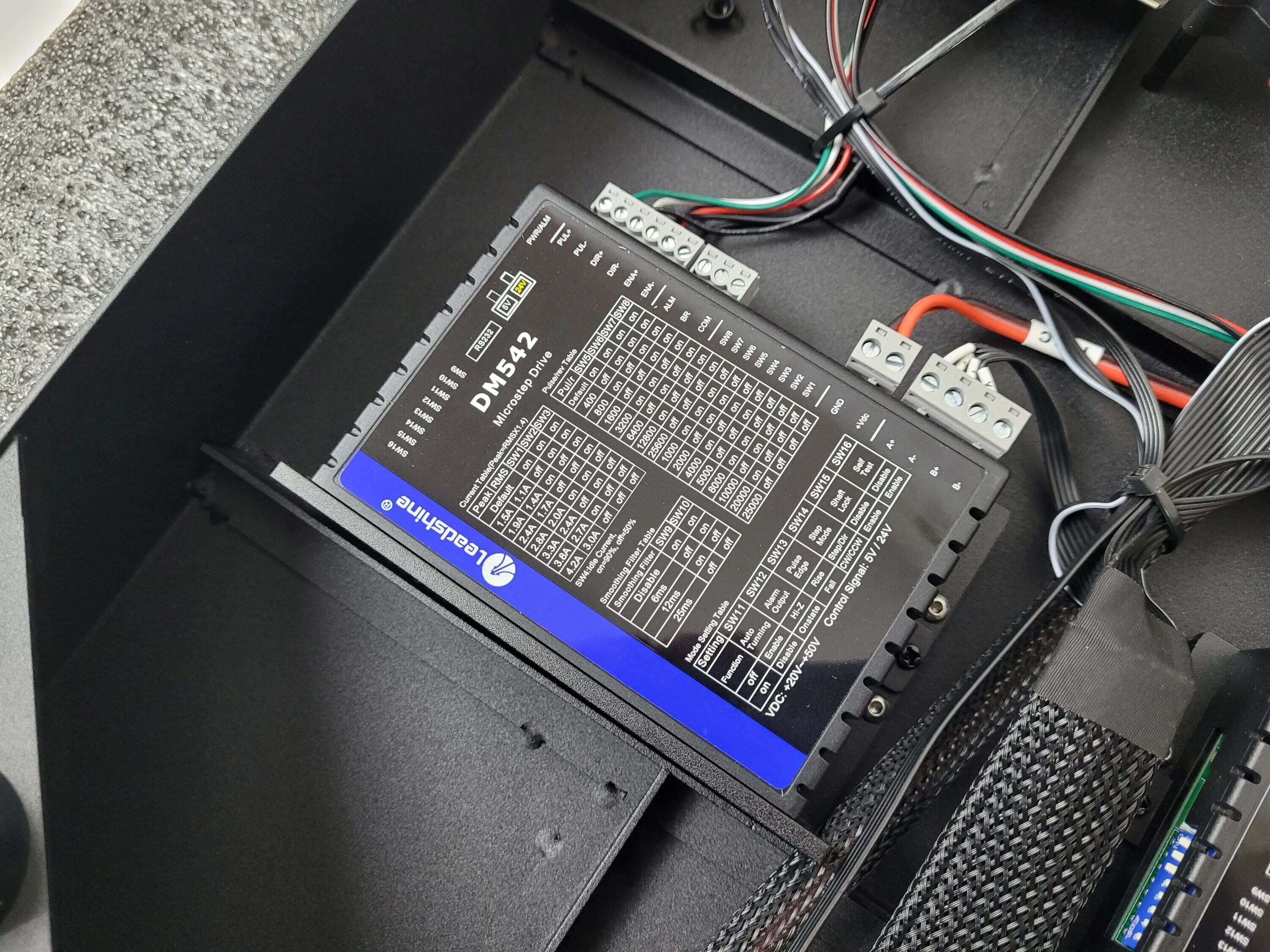

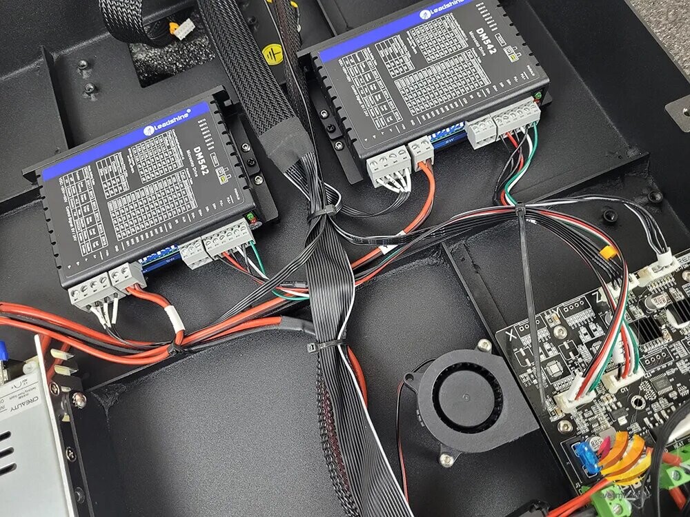

Заглянем в блок управления. Плата тут проприетарная от Creality.
Обзор 3D принтера Creality Ender 7Микроконтроллер 32-х битный STM32F103. На оси Z и экструдере установлены распаянные тихие драйверы, какие именно под наклеенными радиаторами не видно, но скорее всего это TMC2208 или 2209. Есть подстроечные резисторы для регулировки напряжения.
Обзор 3D принтера Creality Ender 7Драйверов осей X и Y на плате нет. А все дело в том, что они тут внешние. Это огромные драйверы DM542 от компании Leadshine.
Обзор 3D принтера Creality Ender 7Подобные драйверы крайне редко используют на 3Д принтерах такого размера. Видимо с вращением мощных моторов осей XY обычные драйверы уже не справлялись. Есть ощущение, что Creality собирались сделать фрезеровальный станок с ЧПУ, но потом передумали и решили сделать из него 3D принтер.
Обзор 3D принтера Creality Ender 7Охлаждается управляющая плата одним турбинным вентилятором 4020, расположенным сбоку. Питает все блок питания Creality на 24 вольта 350 ватт.

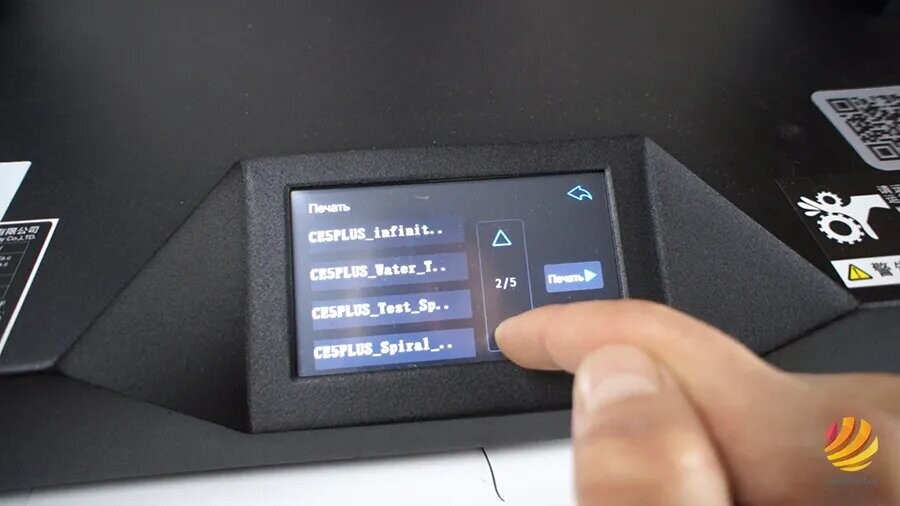

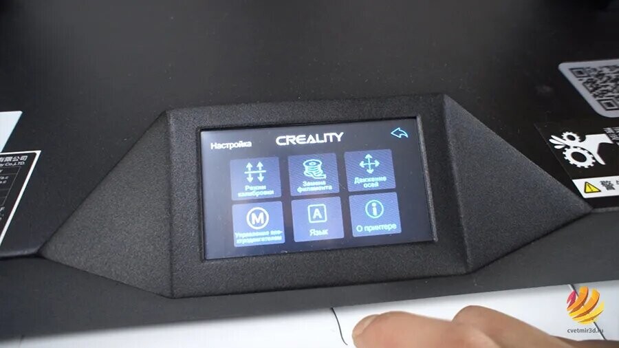

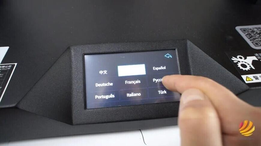

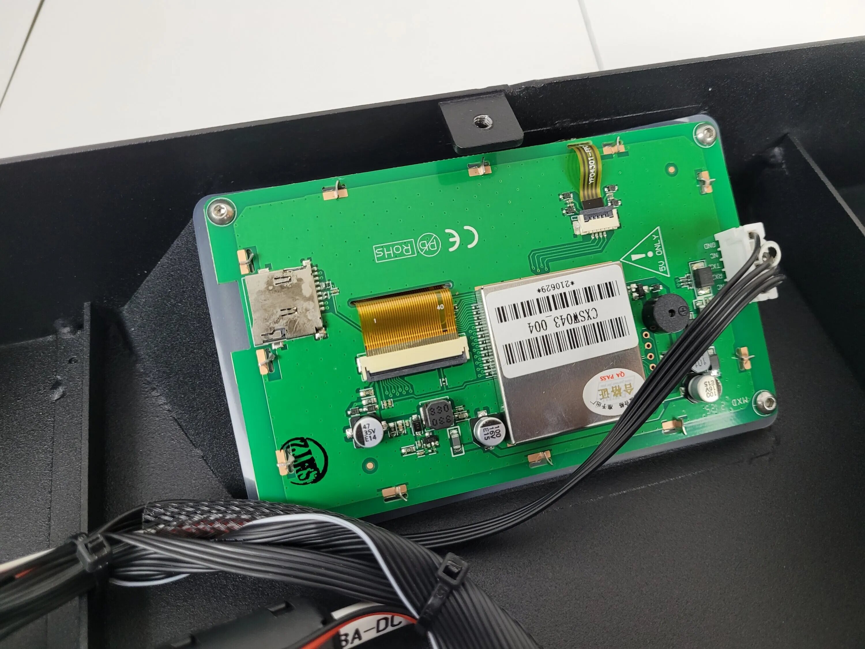

Обзор 3D принтера Creality Ender 7Тут установлен сенсорный экран от компании DWIN.
Обзор 3D принтера Creality Ender 7Сам по себе экран работает нормально, на нажатия реагирует хорошо, ложных срабатываний замечено не было. Но интерфейс меню имеет не самые широкие возможности, хотя все самые необходимые функции есть.

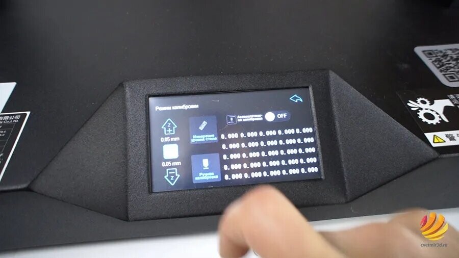

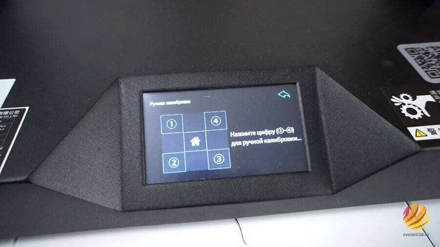

Обзор 3D принтера Creality Ender 7В пункте с настройками находится меню калибровки стола, уже заточенное под установку датчика автокалибровки.
Обзор 3D принтера Creality Ender 7Не очень понятно, зачем он тут, ведь в стоке автокалибровки нет. Но там же есть и простой ассистент калибровки, перемещающий каретку по углам и центру стола.
Обзор 3D принтера Creality Ender 7В каждой точке нужно вручную отрегулировать стол удобными большими ручками так, чтобы листок бумаги или специальный калибровочный щуп проходили с небольшим сопротивлением. Тут же можно выставить и отступ по оси Z.
Обзор 3D принтера Creality Ender 7Обзор 3D принтера Creality Ender 7Есть меню загрузки и выгрузки филамента.

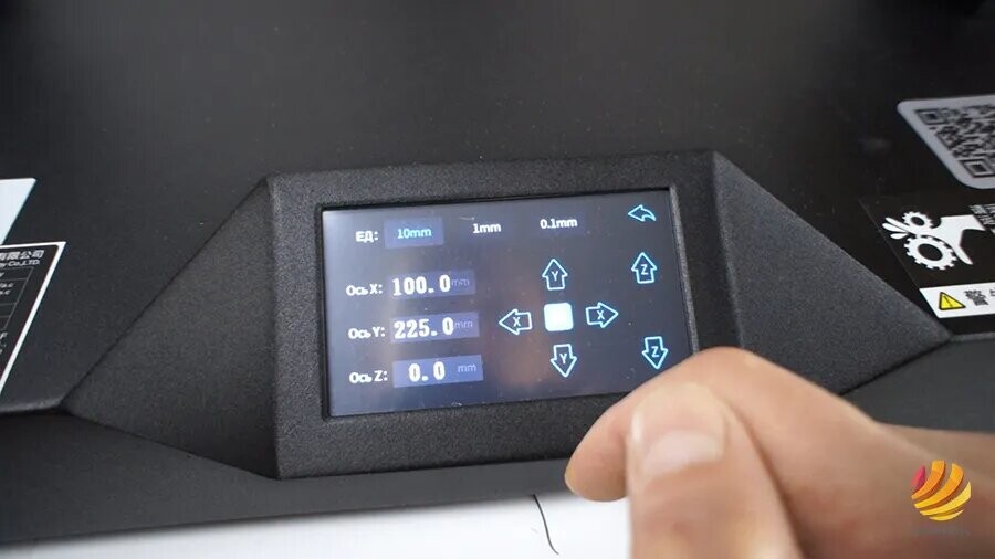

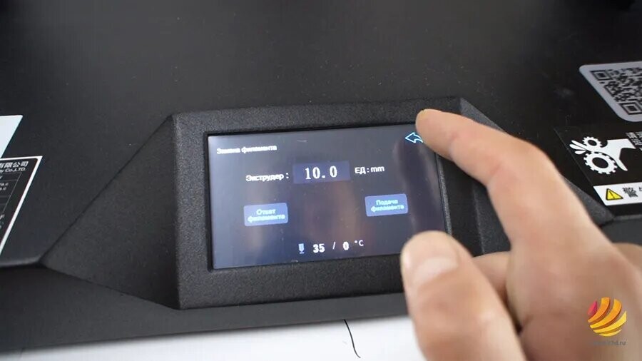

Обзор 3D принтера Creality Ender 7Ручное перемещение осей, с возможностью четко задать координаты, на которые нужно переместиться.
Обзор 3D принтера Creality Ender 7Также присутствует отключение моторов и выбор языка интерфейса (русский, кстати, есть).

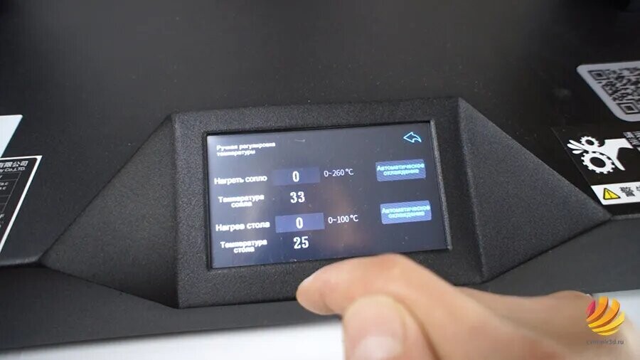

Обзор 3D принтера Creality Ender 7В меню Температура можно включить пред нагрев, вручную задать необходимую температуру, отключить весь нагрев и отключить вентилятор.
Обзор 3D принтера Creality Ender 7И, конечно, меню печати, тут ничего особенного.
Обзор 3D принтера Creality Ender 7Никаких тонких настроек принтера в меню экрана нет, ускорений, рывков, шагов на мм. Все это при необходимости можно перенастроить, подключив принтер по USB к компьютеру. Кстати порт подключения тут USB Type-C, такого раньше мы не встречали.

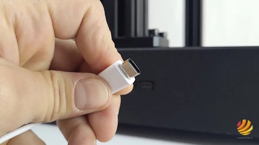

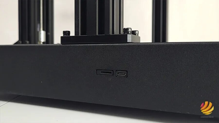

Обзор 3D принтера Creality Ender 7Порт хороший, современный, надежный, но провода USB Type-c в комплекте с принтером не дают.

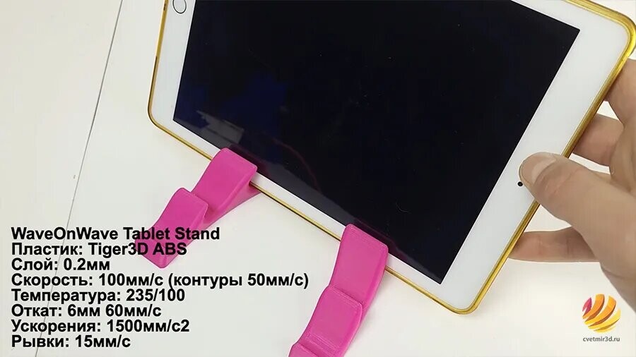

Обзор 3D принтера Creality Ender 7Достаточно технической информации, перейдем к тестам печати. На флешке с принтером идет слайсер Creality, который по сути является немного переработанной и устаревшей версией Cura.

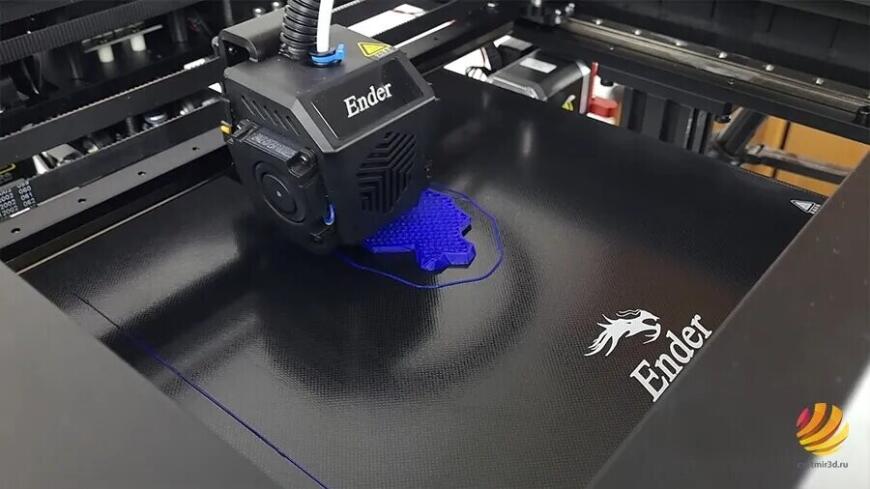

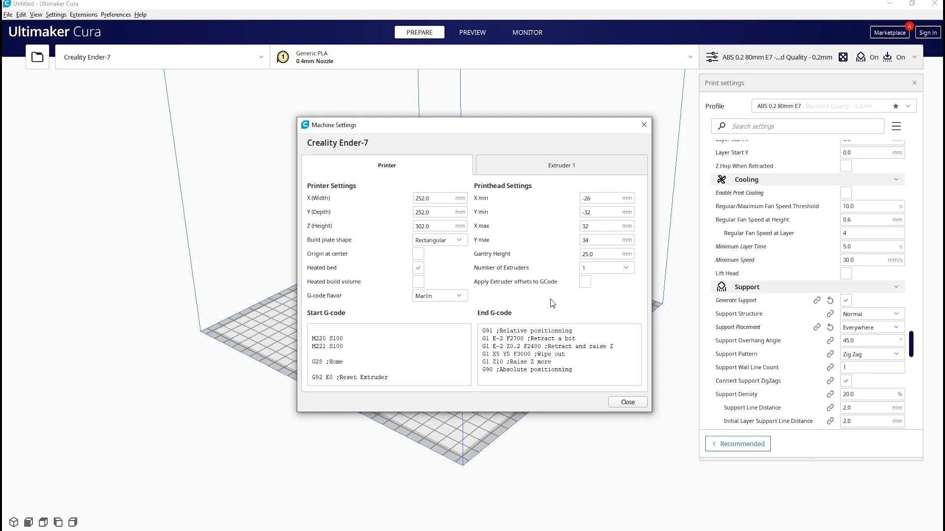

Обзор 3D принтера Creality Ender 7Поэтому мы решили им не пользоваться, а просто настроить Ender-7 в обычной Cura, поочередно перенеся настройки из слайсера Creality.

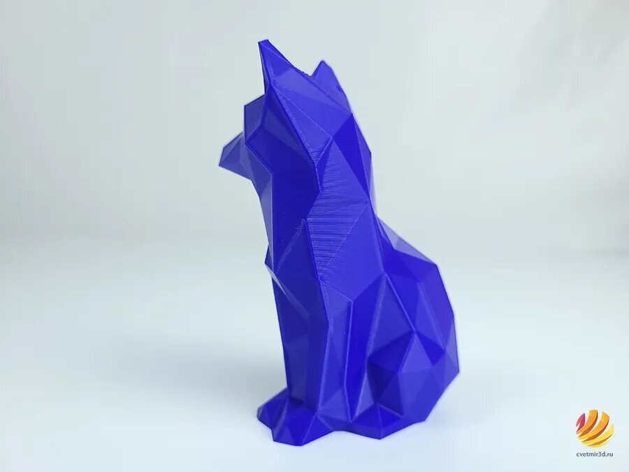

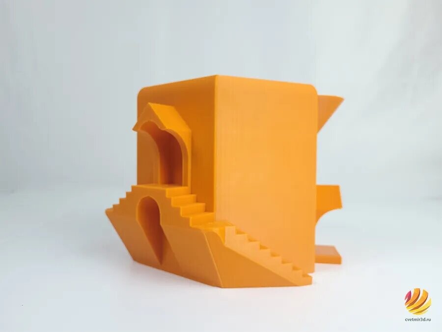

Обзор 3D принтера Creality Ender 7Заправили синий пластик PLA+ от Tiger3D и попробовали напечатать низкополигональную лису. Так как Creality заявляют, что принтер может печатать быстро, решили не скромничать и выставили основную скорость 150 мм/с. Внешние стенки, как обычно, печатали в два раза медленнее 75 мм/с. По умолчанию в прошивке выставлены ускорения 1500 мм/с2 и рывки 15 мм/с. Это не много, но мы решили сначала проверить принтер в том виде, в котором его задумал производитель.

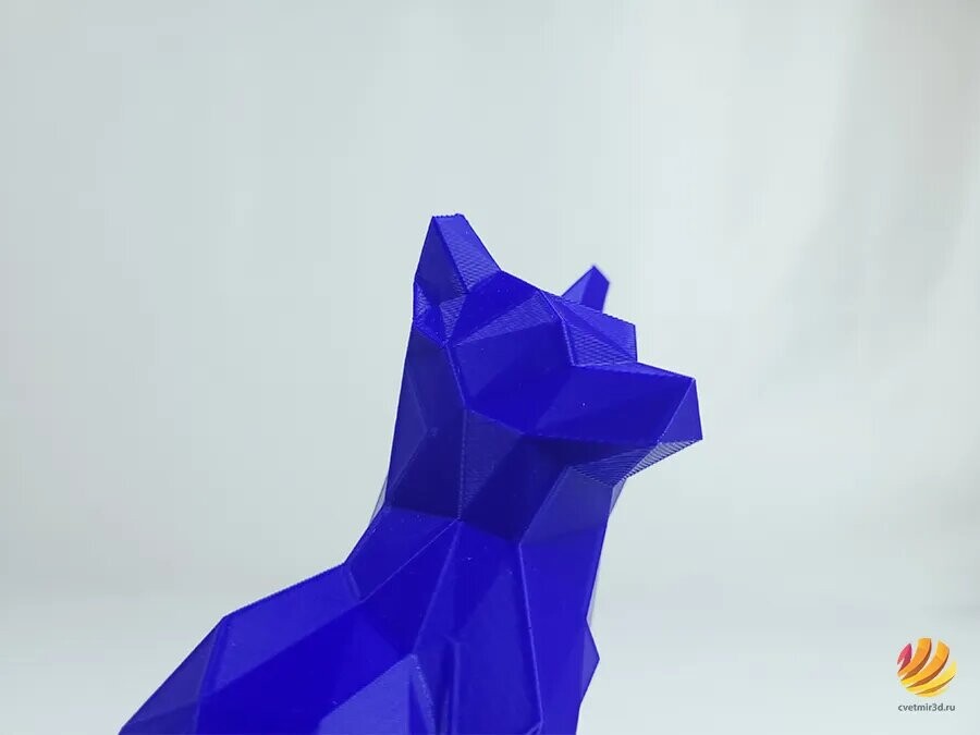

Обзор 3D принтера Creality Ender 7Никаких серьезных проблем при печати не возникло. Пластик успевал плавиться, подающий механизм без проблем его продавливал. Никаких пропусков или смещений слоев не было. Однако, качество напечатанного лиса сложно назвать хорошим.
Обзор 3D принтера Creality Ender 7Даже не смотря на то, что в большинстве мест принтер не успевал разгоняться до заданной скорости, а в некоторых областях слайсер замедлял скорость из-за ограничения времени печати слоя. На модели довольно сильно выпирают углы, а после резких поворотов наблюдается приличное эхо.

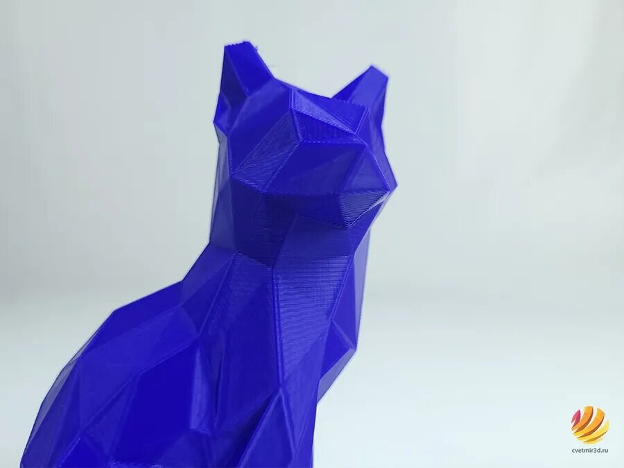

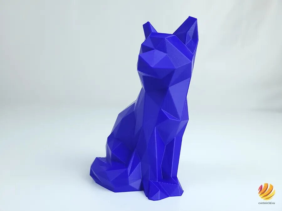

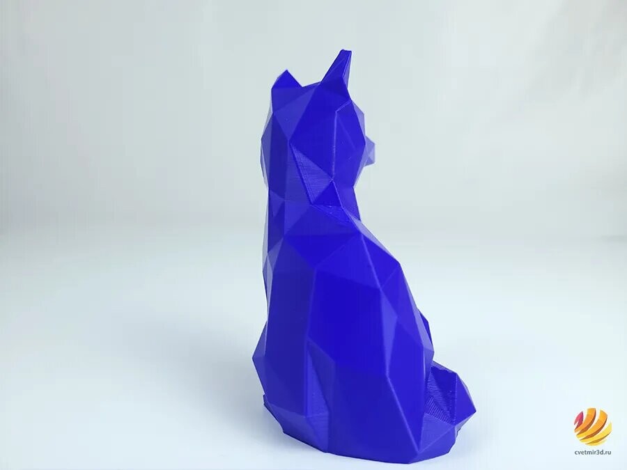

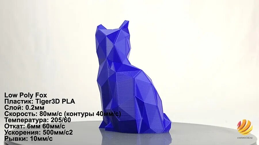

Обзор 3D принтера Creality Ender 7Обзор 3D принтера Creality Ender 7Очень приятно удивил тот факт, что место под мордой с сильным нависанием, получилось очень аккуратно. Неужели Creality наконец научились делать хороший обдув модели? Общее время печати составило 2 часа 28 минут, нормально, но ничего выдающегося.

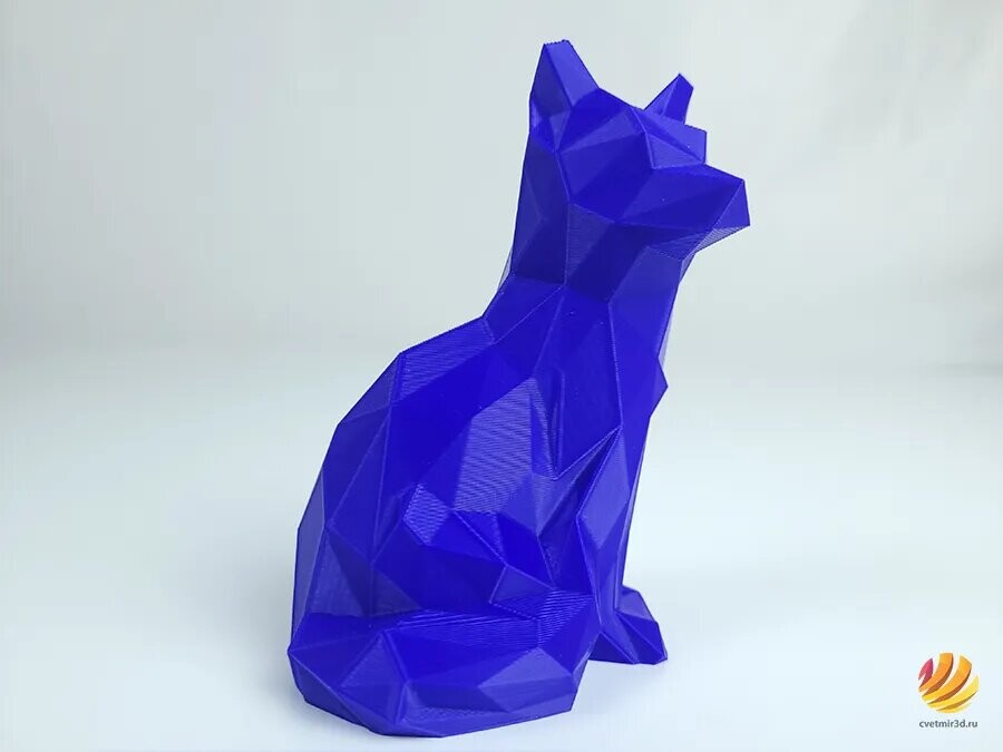

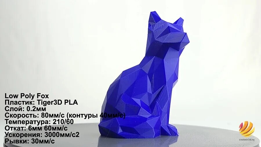

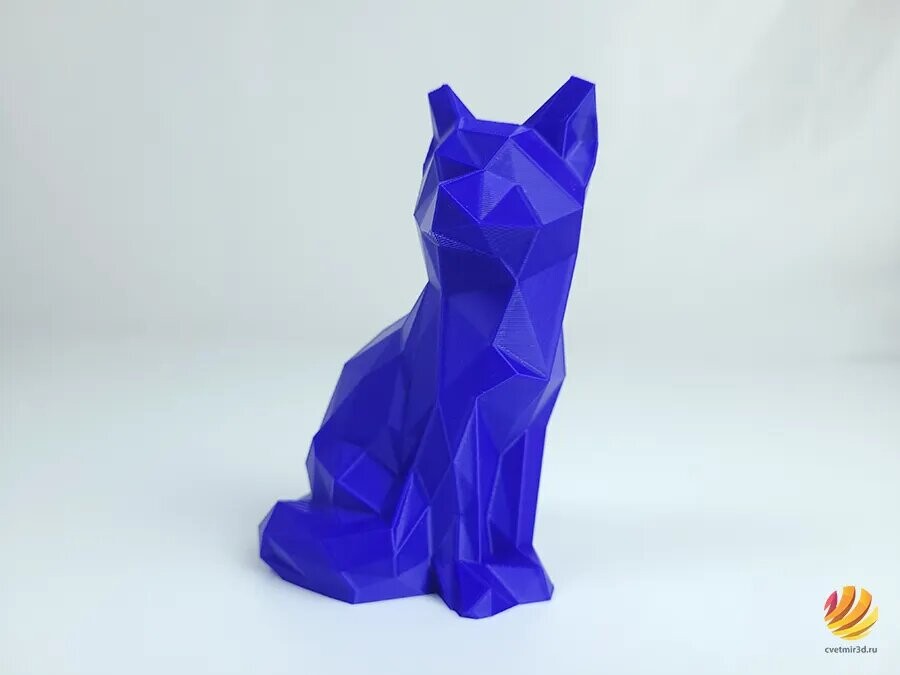

Для сравнения напечатали такого же лиса, но скорости выставили 80 и 40мм/с. При этом ускорения и рывки сделали такими, какие обычно выставляют на заводе на принтерах Ender-3 или Ender-5, 500мм/с2 и 10мм/с.
Обзор 3D принтера Creality Ender 7Тут к качеству печати уже нет никаких вопросов. Лис получился хорошо. Углы не выпирают, эхо практически нет, слои уложены равномерно по всей высоте. Струны между ушами отсутствуют. Нависание под мордой тоже получилось отлично. Однако время печати увеличилось до 3 часов 36 минут, разница очень внушительная.
Обзор 3D принтера Creality Ender 7Обзор 3D принтера Creality Ender 7Обзор 3D принтера Creality Ender 7Кстати, перед печатью второй модели обнаружился странный глюк. Если при включенном принтере вытащить и вставить SD-карту, весь принтер перезагружается. Скорее всего, это программная проблема и она будет решена в следующих прошивках. Но осадочек остался.
Ну и последнего лиса попробовали напечатать с ускорениями 3000мм/с2 и рывками 30 мм/с, то есть в два раза больше чем в стоке. При этом скорость оставили 80 на 40 мм/с.

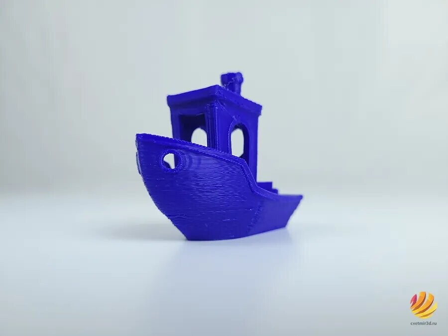

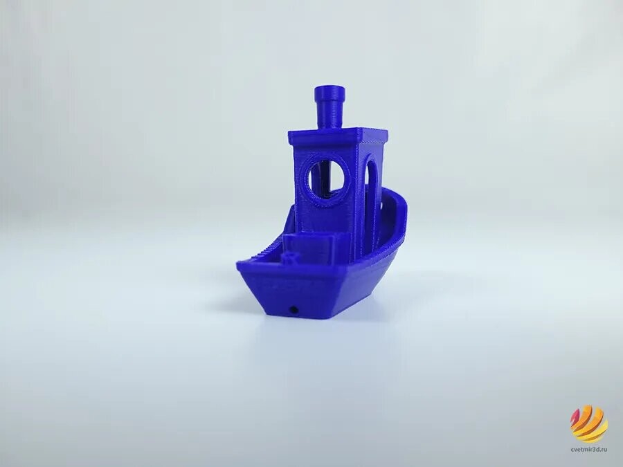

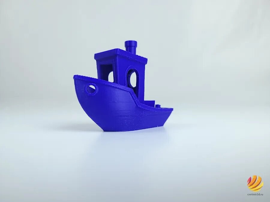

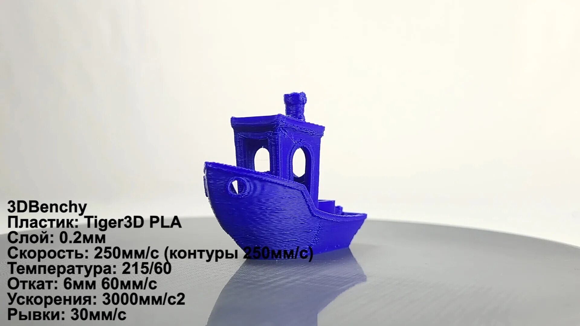

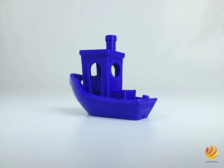

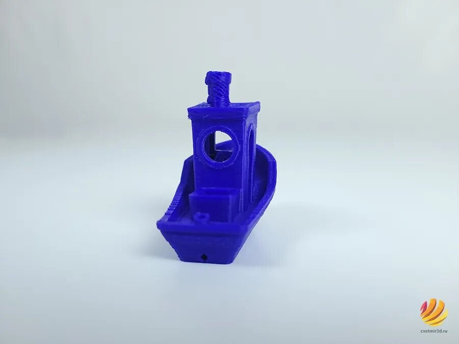

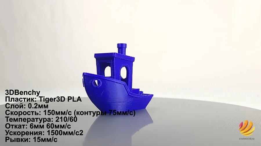

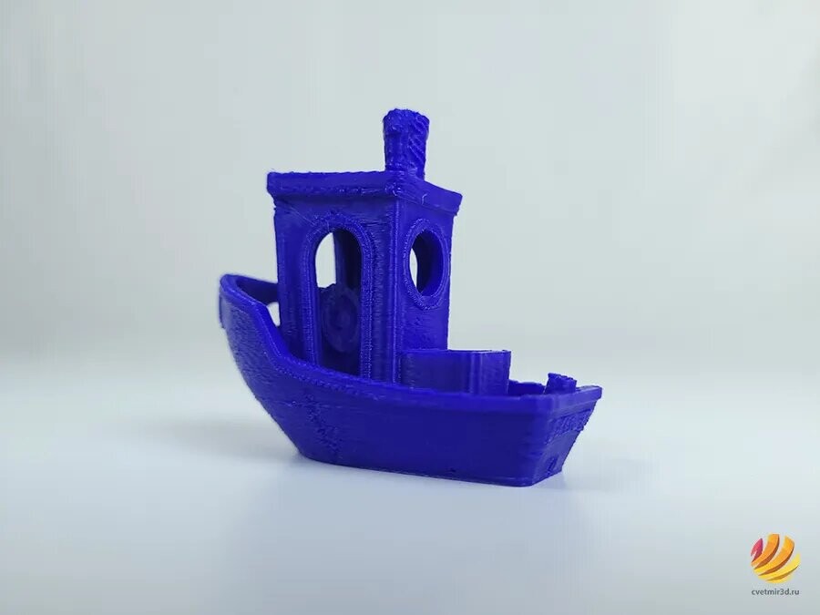

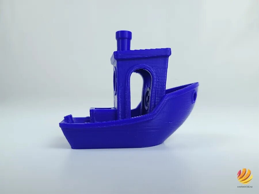

Кораблик Benchy мы, естественно, тоже попробовали напечатать, куда же без него.

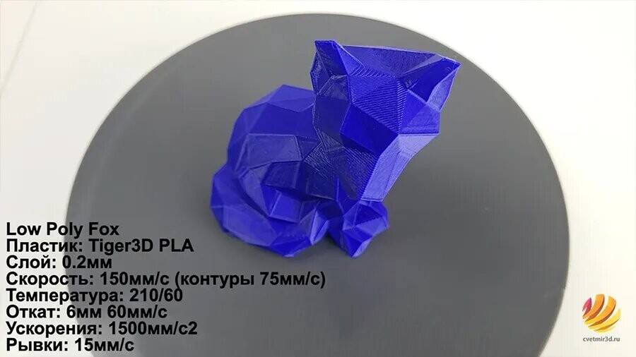

Обзор 3D принтера Creality Ender 7При 150мм/с со стоковыми настройками ускорений и рывков, кораблик напечатался средненько. Есть пара странных подтеков пластика, появившихся по не понятной причине. Наблюдается небольшая неравномерность укладки слоев. Также есть эхо после поворотов. Надпись сзади смазана и не читаема. Опять же, приятно удивило качество печати нависающих элементов. Крышки закрылись неплохо. Трубы ровные. Пропусков и смещений нет. Время печати этого кораблика составило 1 час 11 минут.
Обзор 3D принтера Creality Ender 7Обзор 3D принтера Creality Ender 7Обзор 3D принтера Creality Ender 7Обзор 3D принтера Creality Ender 7Но этот тест опять же доказал, что вопреки заявлениям производителя, принтер не очень приспособлен для больших скоростей. Для печати не сложных технических моделей, не требующих аккуратности, такое качество вполне приемлемо. Но модели, которые должны выглядеть красиво, придется печатать на обычных скоростях, не больше 80мм/с.
Вы, наверное, скажете: "Но производитель же обещал 250мм/с, а не 150. Что же получится при печати на такой скорости?" И это мы тоже проверили, причем в действительно жестком режиме. Ускорения и рывки снова повысили до 3000 и 30, чтобы принтер успевал разгоняться до заданной скорости. Кроме этого полностью отключили минимальное время печати слоя, чтобы слайсер вообще не занижал скорость. А все скорости, включая печать внешних стенок, выставили 250мм/с.
Обзор 3D принтера Creality Ender 7Ну и тут принтеру уже пришлось не сладко. Моторы довольно сильно нагрелись. Принтер вместе со столом, на котором он стоял, просто ходил ходуном. Естественно уже начало не хватать мощности обдува. Но, несмотря на все сложности, экструдер продолжал давить пластик, подающий механизм не вгрызался в пруток и не пропускал шаги. Моторы осей X и Y тоже справлялись, несмотря на нагрев. Кораблик напечатался всего за 38 минут. Ни о каком качестве тут конечно уже речи не идет. Но вполне можно сказать, что принтер с задачей справился. Это действительно кораблик Benchy, хоть и уродливый. На удивление, при печати заполнения и верхних крышек пластик укладывался нормально. Даже наклоны более-менее получились. Труба, конечно, сильно оплавилась, но это не удивительно.

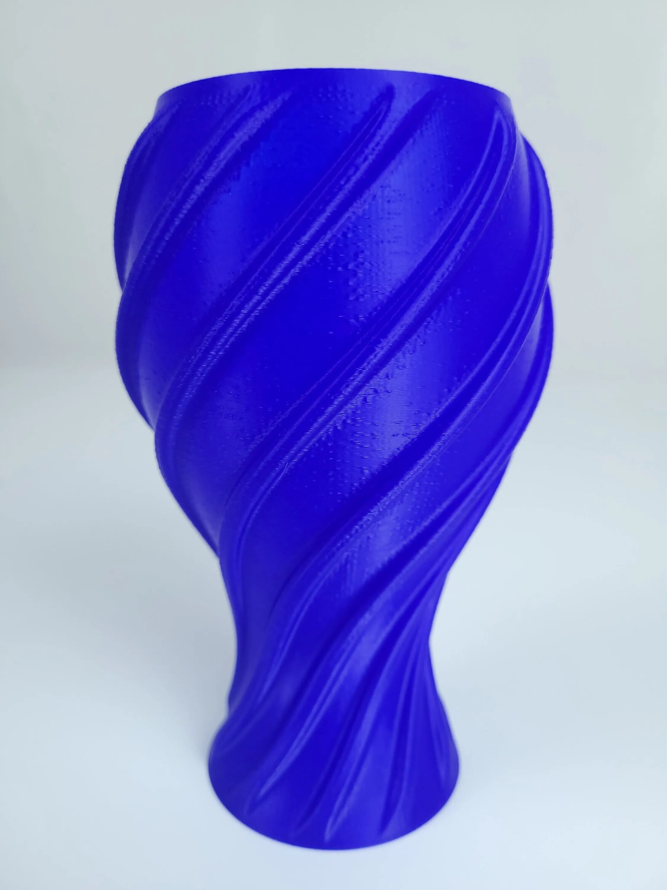

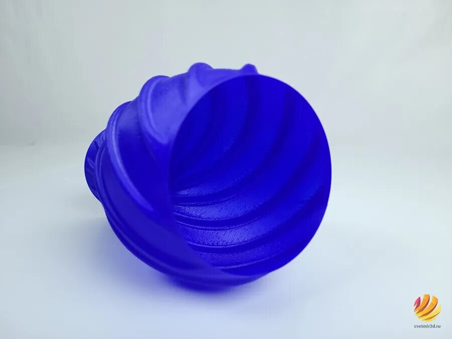

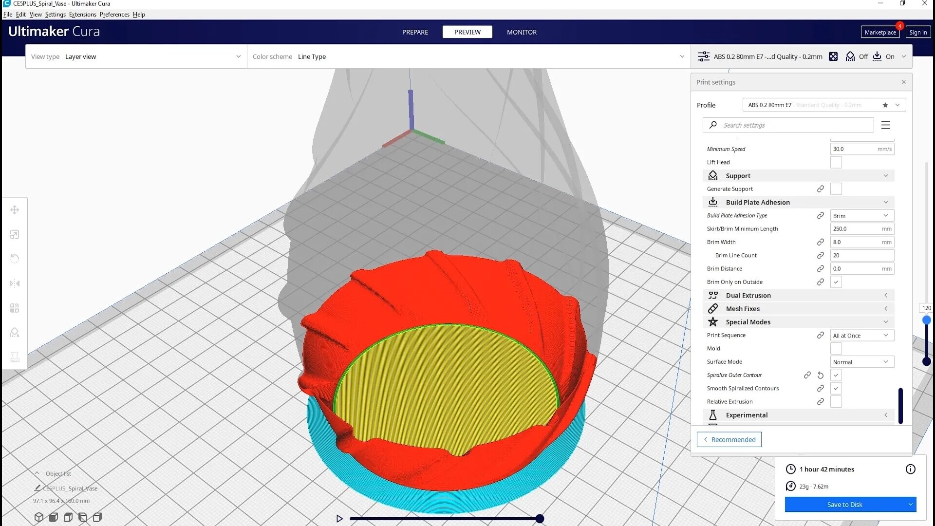

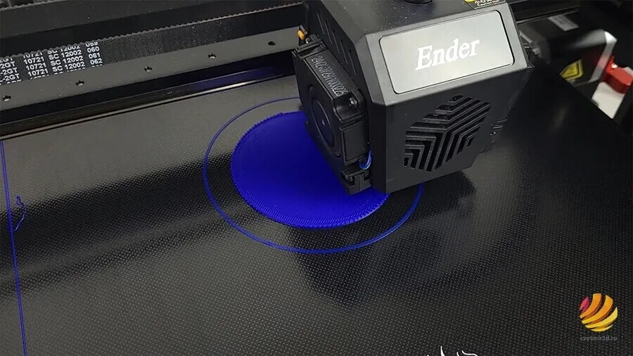

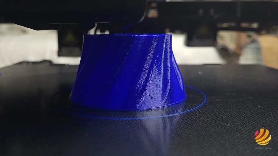

Для проверки равномерности укладки слоев, мы решили напечатать вазочку в спиральном режиме. И, к большому сожалению, столкнулись с очень неприятной проблемой. При печати в спиральном режиме ось Z не переходит между слоями, а постепенно поднимается вверх микро-шагами, в то время как экструдер укладывает одну длинную линию по спирали.
Обзор 3D принтера Creality Ender 7И выяснилось, что Ender-7 так делать не умеет. Сразу после печати пола, принтер начинает жутко тормозить, заедая чуть ли не через каждый миллиметр.
Обзор 3D принтера Creality Ender 7И при каждой остановке образуются натеки пластика. Была надежда, что более новая прошивка решит проблему, но ее пока нет. На принтере установлена самая последняя версия. Кое-как проблема решается при печати по USB-проводу с компьютера, подтормаживаний становится значительно меньше, но они все еще остаются.
Обзор 3D принтера Creality Ender 7В итоге вазочка получилась, но ее поверхность вся усеяна мелкими подтеками пластика.
Обзор 3D принтера Creality Ender 7Обзор 3D принтера Creality Ender 7Есть предположение, что управляющая плата не может нормально синхронизировать работу разных драйверов. Будем надеяться, что Creality смогут исправить это недоразумение программно в следующих прошивках.

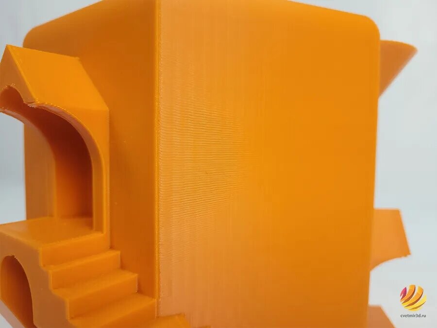

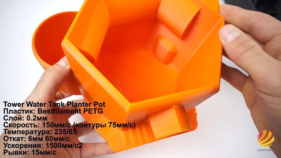

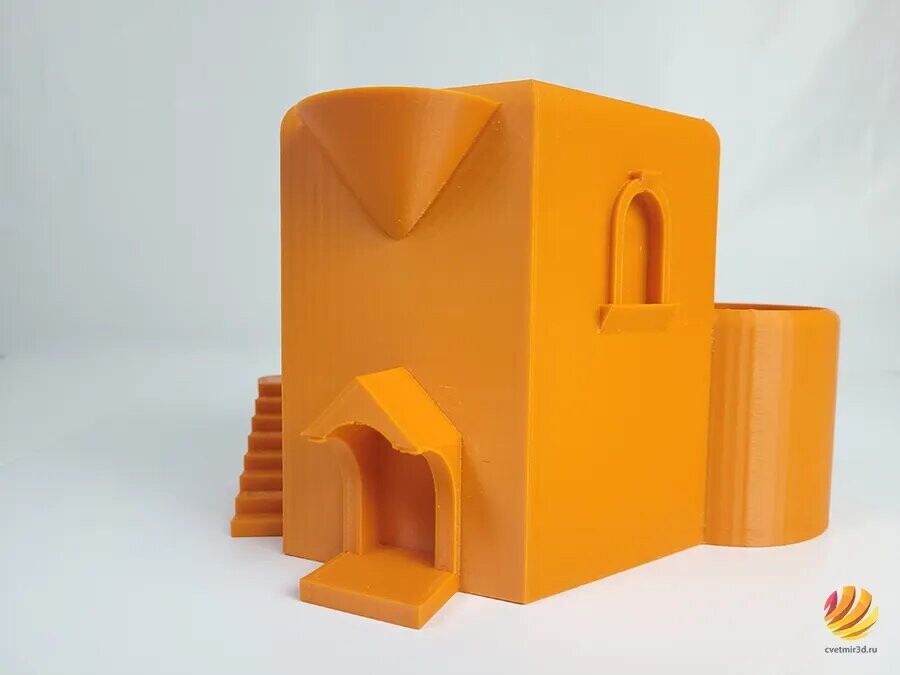

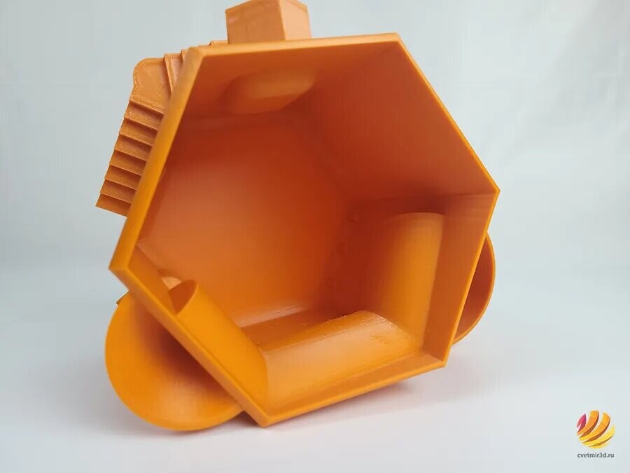

Не будем сильно затягивать видео и быстро пройдемся по остальным тестам печати. Пластиком PETG от Bestfilament напечатали интересный горшок для цветов. По размеру увеличили его до 200%.
Обзор 3D принтера Creality Ender 7Печатался он почти 18 часов, учитывая его размер, это неплохо. Если не приглядываться, горшок получился хорошо. Однако, при ближайшем рассмотрении видны небольшие недочеты. Углы немного выпирают, есть очевидное эхо после поворотов. Внутри было немного тоненьких струн, хотя это обычное дело для PETG, особенно при печати с bowden-экструдером. Но учитывая достаточно большую скорость печати, качество можно оценить на четверку.

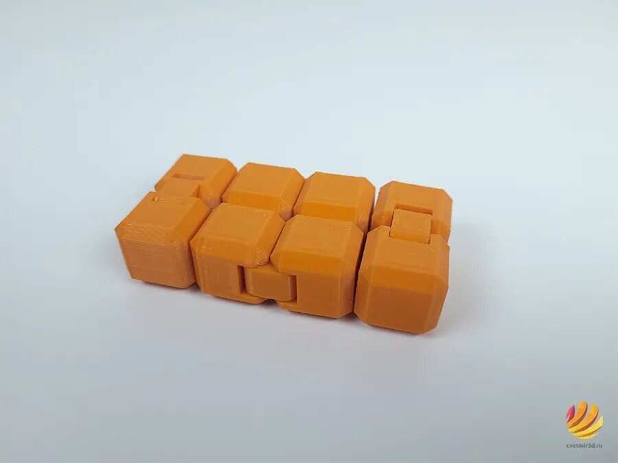

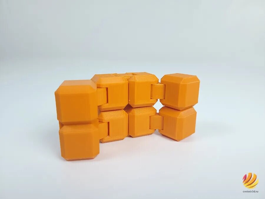

Обзор 3D принтера Creality Ender 7Infinity Cybe напечатался нормально. Механизмы работают, ничего не склеилось и не развалилось.

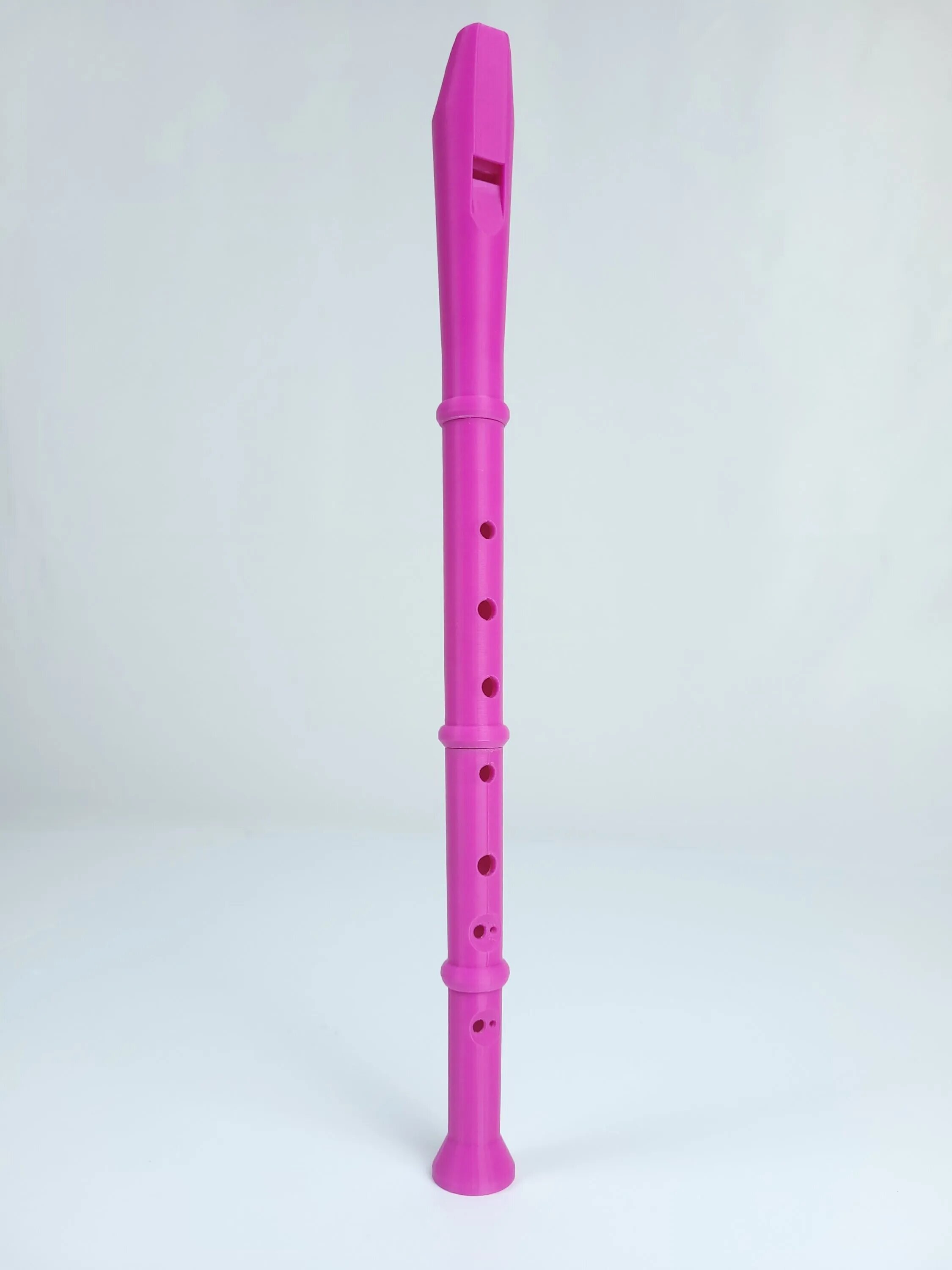

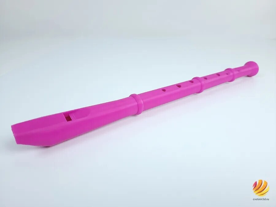

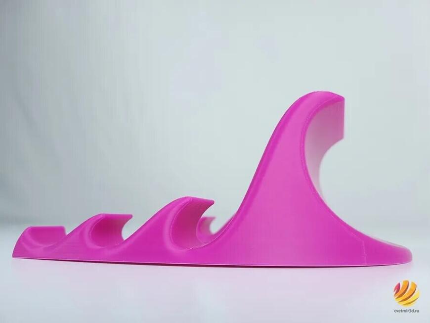

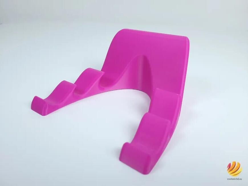

Обзор 3D принтера Creality Ender 7И флейта получилась хорошо. Все гладко и ровно. Собрать ее сразу не получилось, пришлось немного зашкурить места соединений, так как слои цеплялись друг за друга и мешали. Но после небольшой постобработки она собралась и даже заработала. Играть на флейте у нас никто не умеет, но послушать пару подобранных мелодий Вы можете в нашем видео-обзоре.
Обзор 3D принтера Creality Ender 7Обзор 3D принтера Creality Ender 7Этим же пластиком попробовали напечатать модель побольше. Конечно, на открытом принтере печатать большие модели ABS-пластиком довольно сложно. Но данный пластик ABS от Tiger3D обладает довольно низкой усадкой, к тому же вполне нормально плавится при температуре 235 градусов. То есть тефлоновая трубка в хотенде не должна из-за этого сильно пострадать. Это подставка в виде волн для планшетов или больших смартфонов.
Обзор 3D принтера Creality Ender 7И получилась она очень даже достойно. Все гладко и ровно, даже наклоны получились хорошо, несмотря на полностью выключенный обдув.

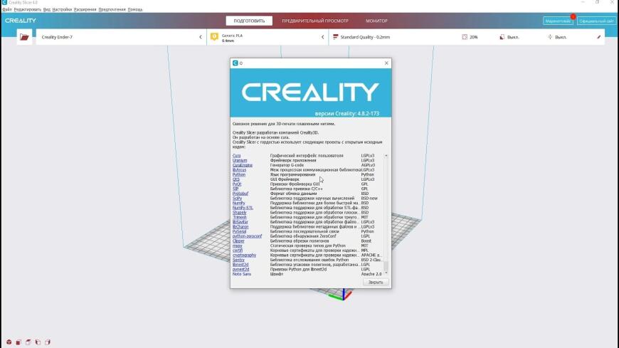

Имеются очевидные проблемы с программной частью, но скорее всего, Creality исправят их со следующими обновлениями прошивки.
