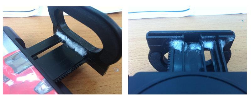

Супер-шпаклёвка из содыЕсли в процессе постобработки у вас образовалась щель, трещина или любое другое пространство, которое оказалось достаточно широким, чтобы не радовать глаз, и в тоже время на столько широким, чтобы не представлялось возможности просто залить его клеем, то на помощь придёт супер-клей и обычная сода. Которую можно найти в шкафу почти на любой кухне (не огребите от жены за претыренную соду). Суть в том, что при попадании в супер-клей соды - он мгновенно полимеризуется, этот эффект и надо использовать. Наливаем в трещину супер-клея, берём на кончик ножа немного соды и аккуратно стряхиваем на залитую клеем трещину. Всё! Останется только зашлифовать место склейки.
