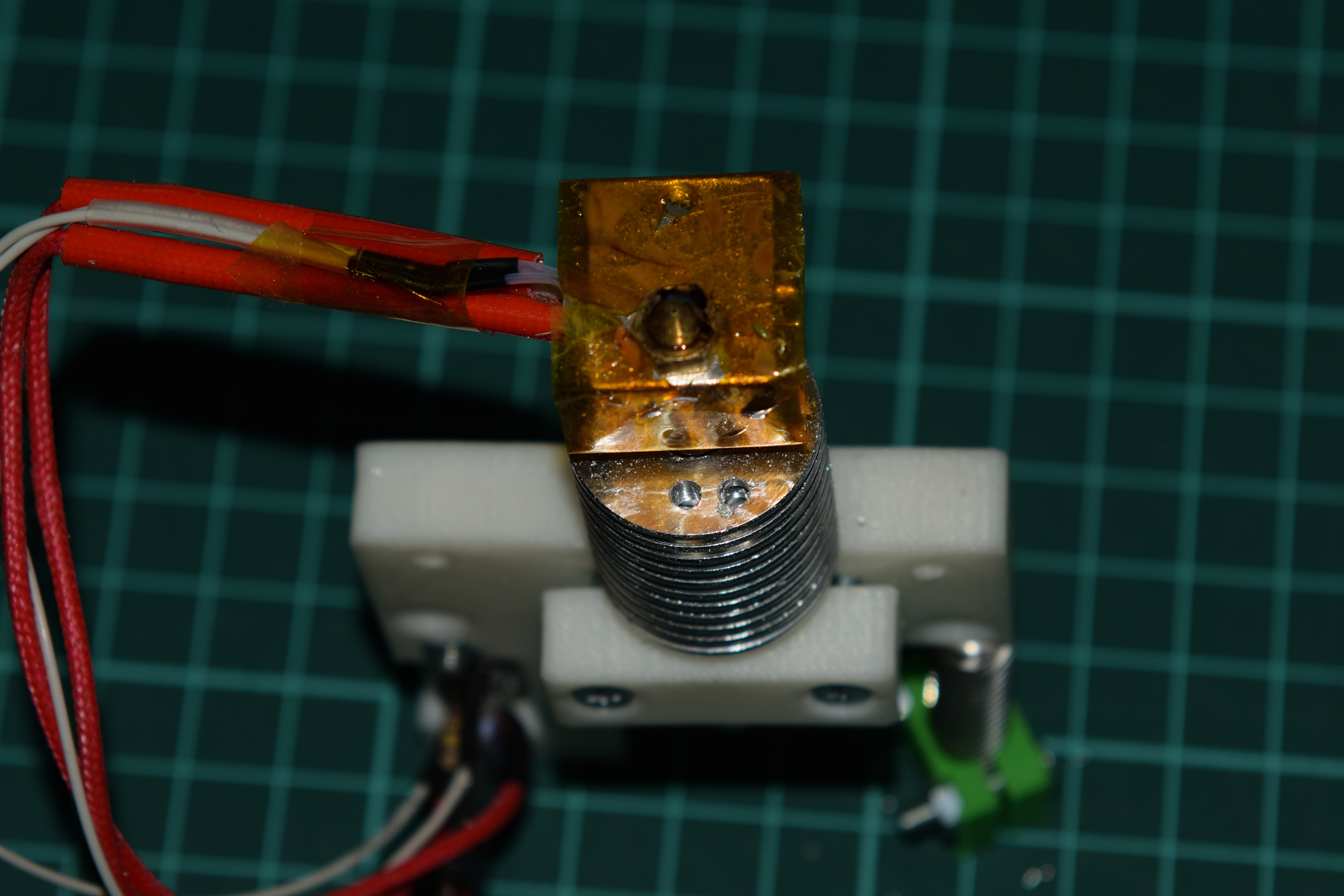

3) В двух нижних пластинах радиатора, прямо над нагревательным блоком, просверливается два отверстия диаметром 2.5мм. В одном из отверстий нарезается резьба под М3. Терморезистор крепится по тому же принципу что и в нагревательном блоке - выводы прижаты головкой винтика. Перед установкой терморезистора рекомендую его обильно смазать термопастой.
Регулирование оборотов вентилятора радиатора hot end
Отверстия для терморезистора
Терморезистор прижат винтом
