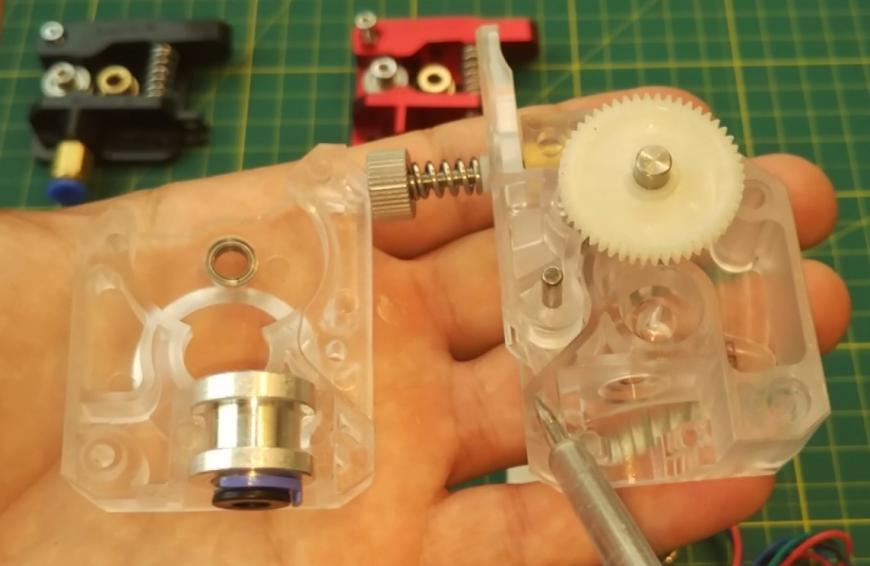

Начнем обзор,  со штатного экструдера  от Creality:
Тест экструдеров (Фидеров) 3D Принтера, Обзор BMG экструдера от Mellow Store из Китая
У него есть  только один плюс - это низкая себестоимость именно  на  заводе  изготовителе, но в то же время, при покупке  нового, Вы переплатите  за бренд значительную сумму, а  он того не стоит.
Ведь у него минусов огромное  количество:
- Акриловый корпус, который  очень часто  лопается , а именно сам прижимной рычаг.
- Акриловый  корпус  не имеет жесткости, что иногда приводит к  дефектам печати Недоэкструзия, когда используешь более твердые пластики.
- Нет механизма регулировки поджимания  пластика, как у БМГ экструдера
- Прямозубая  шестерня, которая  не предназначена для  работы  с мягкими и очень твердыми пластиками.
- Некачественная  геометрия корпуса, из-за чего , при печати мягкими пластиками, филамент выдавливается  наружу, а не продавливается  через тефлоновую трубку.
- Нет редуктора, а значит нет возможности использовать короткие моторы, так как они просто  не тянут  такие  нагрузки

Давайте  рассмотрим БМГ экструдер от компании Mellow Store:
Плюсы:
1) качественный корпус из НЕЙЛОНА. В отличии от более дешевых клонов, у которых тонкие стенки,  тут конструкция очень надежная и жесткая.
2) Используется редуктор, который позволяет ставить менее мощные но более легкие моторы.
3) Высокая универсальность, к примеру есть болт для регулировки прижима  пластика, что позволяет печатать как твердыми  так и мягкими пластиками.
4) Используется  две шестерни подачи пластика, которые синхронизированы  межу собой  зубчатой передачей. Это уменьшает  давление на сам  пластик и предотвращает его деформацию, даже  при незначительном поджимании, пластик  продавливается  лучше  чем  на  любом  другом  экструдере, включая всем известный Титан.
5) Шестеренки имеют правильную геометрию, насечки подачи пластика выполнены в видеокружности, благодаря  чему, пластик  обхватывается  со всех сторон и подается  бесперебойно.
6) В  этом БМГ экструдере есть универсальный переходник, то-есть можно использовать как BOWDEN, а можно поставить на E3D V6 hotend или вовсе в качестве  директ-экструдера.
7) Используются  на  шестернях качественные роликовые подшипники, при  этом нет  люфтов и все валы  посажены на  шариковые подшипники.
Из минусов, только  цена, но учитывая  такое высокое качество, то это самый  лучший  экструдер на сегодняшний  день.

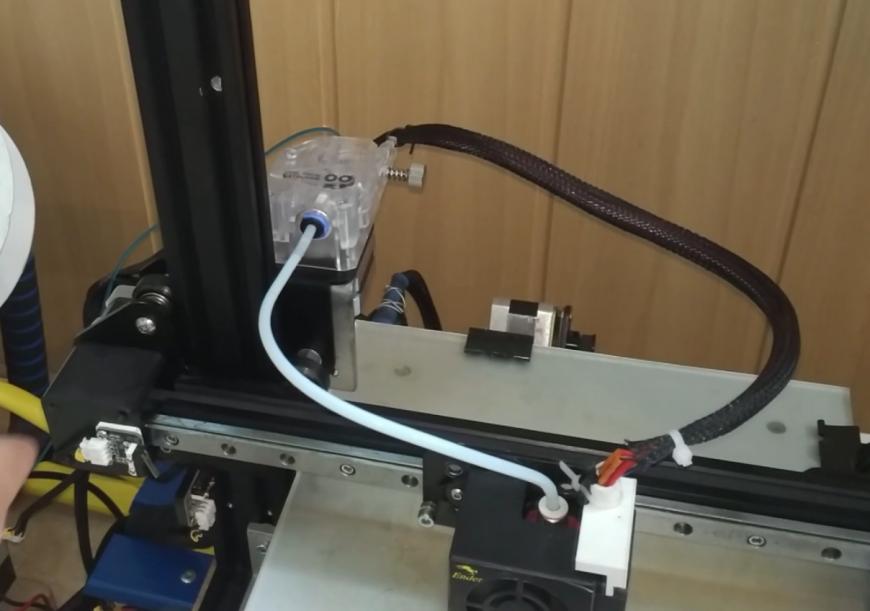

Только не смейтесь, я  не готовлю принтер  к прогулкам на санях. Это временное место, так как на  днях я  спроектировал ТЕРМОКАМЕРУ и уже отправил материалы на порезку.
Будет отдельный обзор на моем канале YouTube ЧучаTV)
Установил экструдер в качестве Боудена. Встал как литой.
