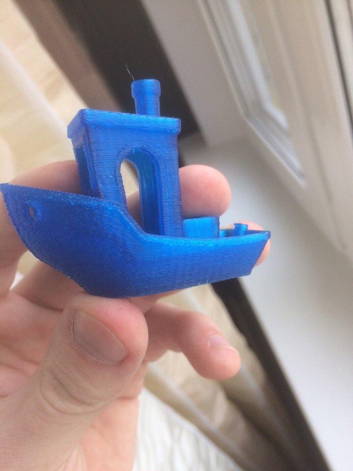

Привезли мне вчера новый тип пластика SBS GLASS от fdplast сегодня сделал первые тесты и результаты оказались довольно таки неплохие ( с учетом того, что я всё время , а именно 3 месяца, печатал ABS). Так вот перед печатью выставил как показано на сайте производителя температуру экструдера 240• и температуру стола 80• , при этом обезжирив поверхность стола ацетоном. Первые слои ложились криво и я понял, что нужно откалибровать стол. Откалибровал, вроде всё начало прилипать и пошёл процесс... в итоге напечатал тестовый кораблик и остался доволен результатом.
Затем решил попробовать уже что то нужное напечатать, более полноценно. Ставлю на печать чехол для Iphone 6.
Печатаются первые слои, всё прилипает, но в какой то момент я замечаю, что пластик из экструдера перестает подаваться. Вытащил, вставил обратно и вроде пошёл процесс, но деталь была уже испорчена.
Начинаю печатать заново и снова на том же моменте обнаружил, что пластик перестал подаваться. В чем проблема - не понимаю. Сейчас буду пытаться прочистить сопло и попробовать сделать температуру меньше.
Почему сопло не засорялось, когда печатался кораблик и постоянно начало засоряться, когда печатаю большую поверхность?
вот вам фото кораблика
