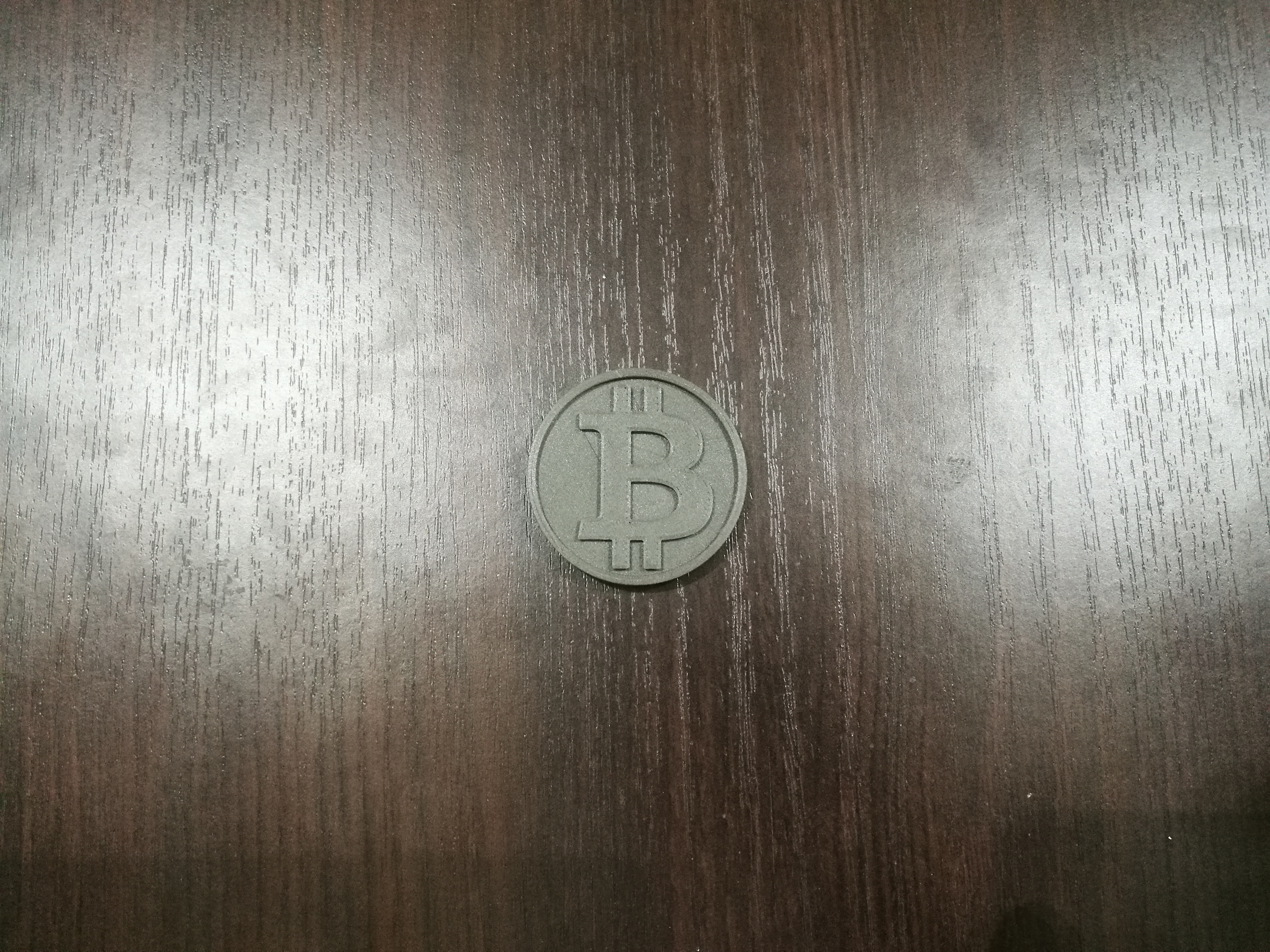

В этой авантюре я использовал 5 различных композитов с PLA основой:
Бронза
Майнинг Bitcoin на 3D принтере из композитных материалов
Дерево
Медь
Скорее всего тоже бронза
Сталь
Все монеты печатались слоем 0.1мм и 30% заполнение, температурные настройки как для PLA, 210 сопло и 60 стол.
Первый Bitkoin 'комом', перекрытие в 2 слоя сыграло злую шутку и сделало из него решето
Увеличение перекрытий до 5 слоев помогло, но все равно рисунок заполнения проявился
Проблема решилась только при 7 слоях, сверху и снизу
Время печати всех монет, заняло около 7 часов, сопло ни разу не забилось, кстати диаметр сопла 0.3мм)
Из всех образцов выделю только бронзу, остальные так себе, а дерево и вовсе не отличается от простого PLA.
