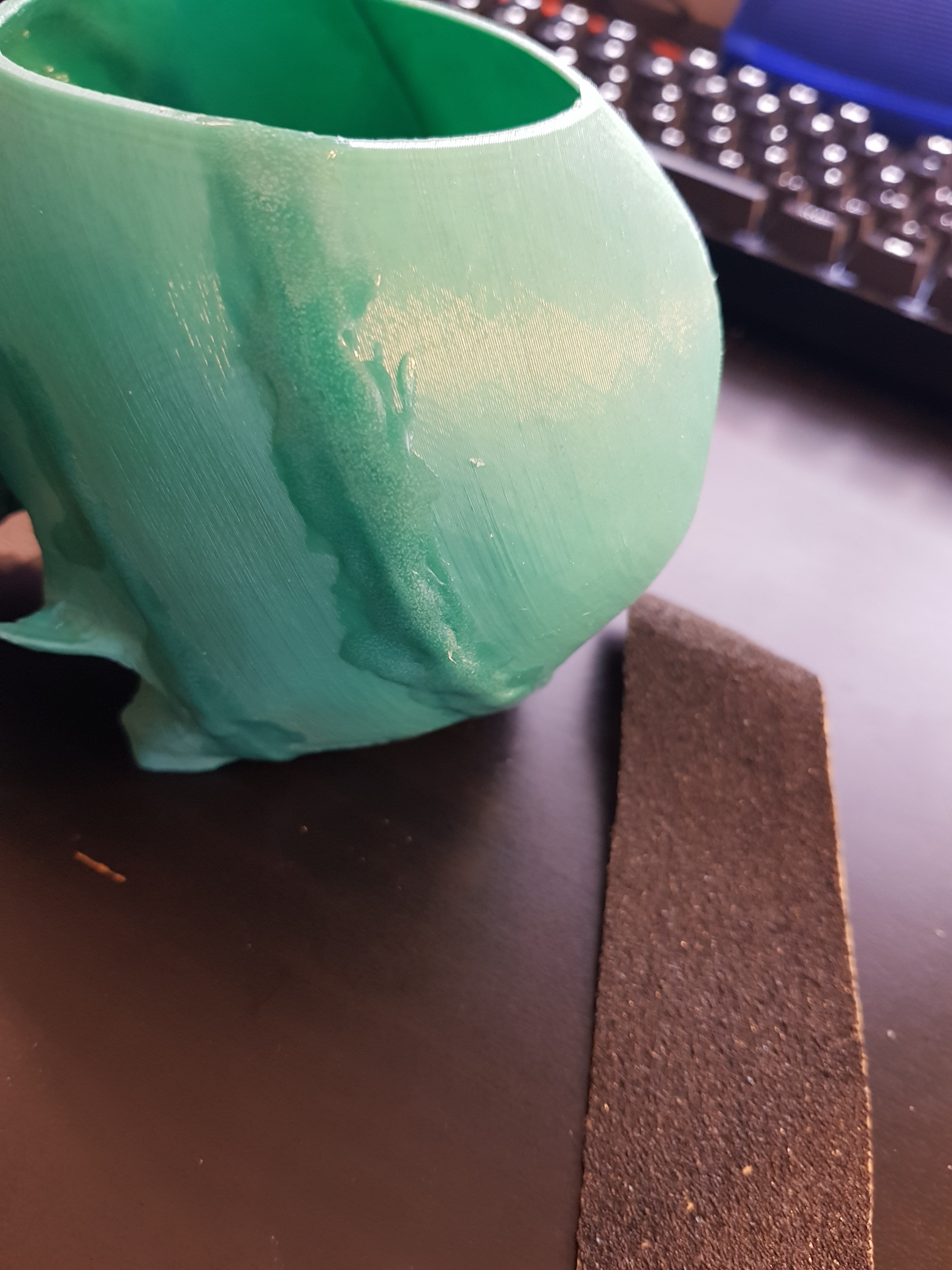

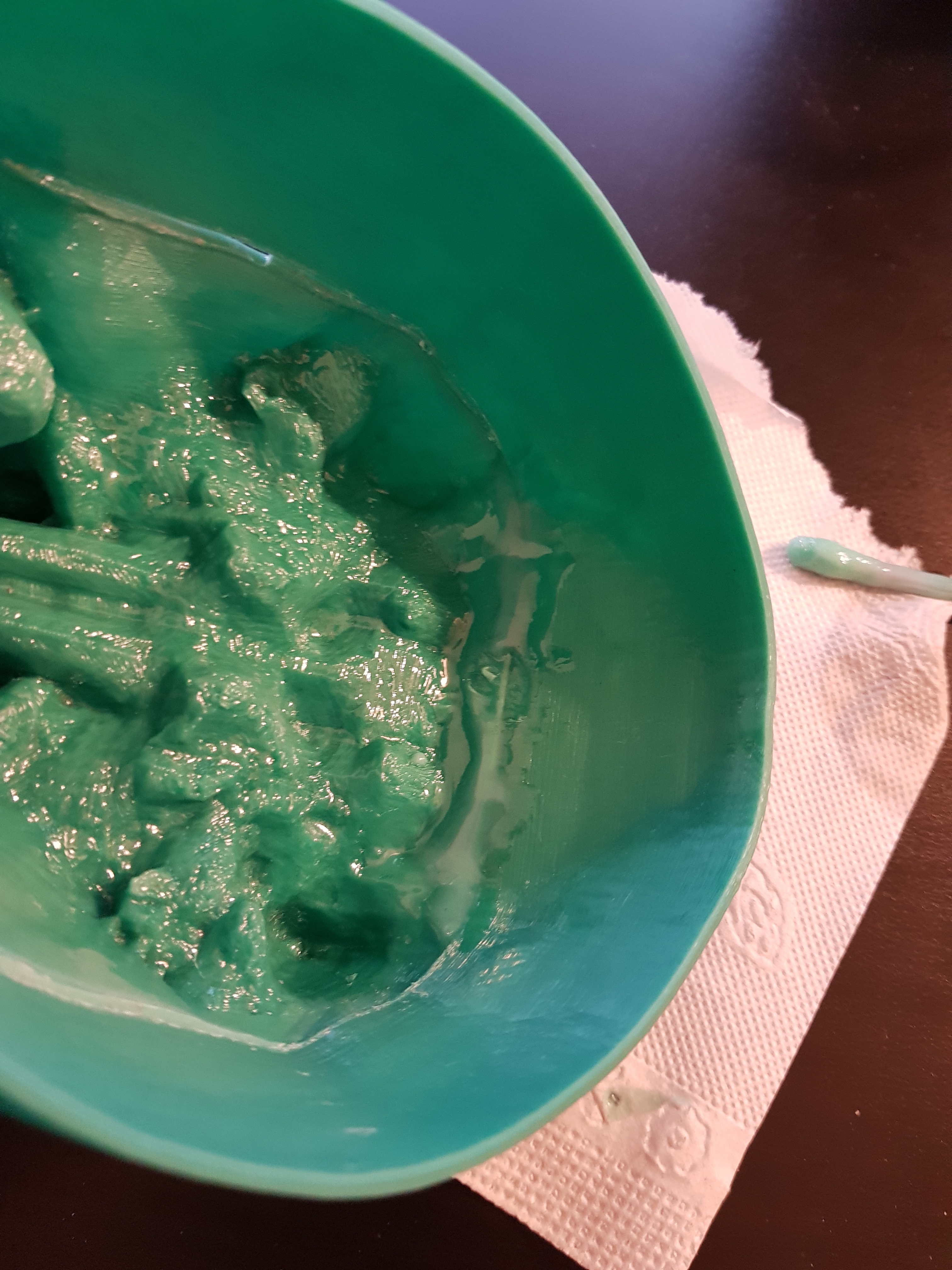

Склеивались части с помощью того же пластика растворенного в ацетоне до состояния манной каши. Вначале детали проклеиваются с внутренней стороны и после схватывания промазывается шов с внешней стороны.
Кашпо 'Нефритовый череп'

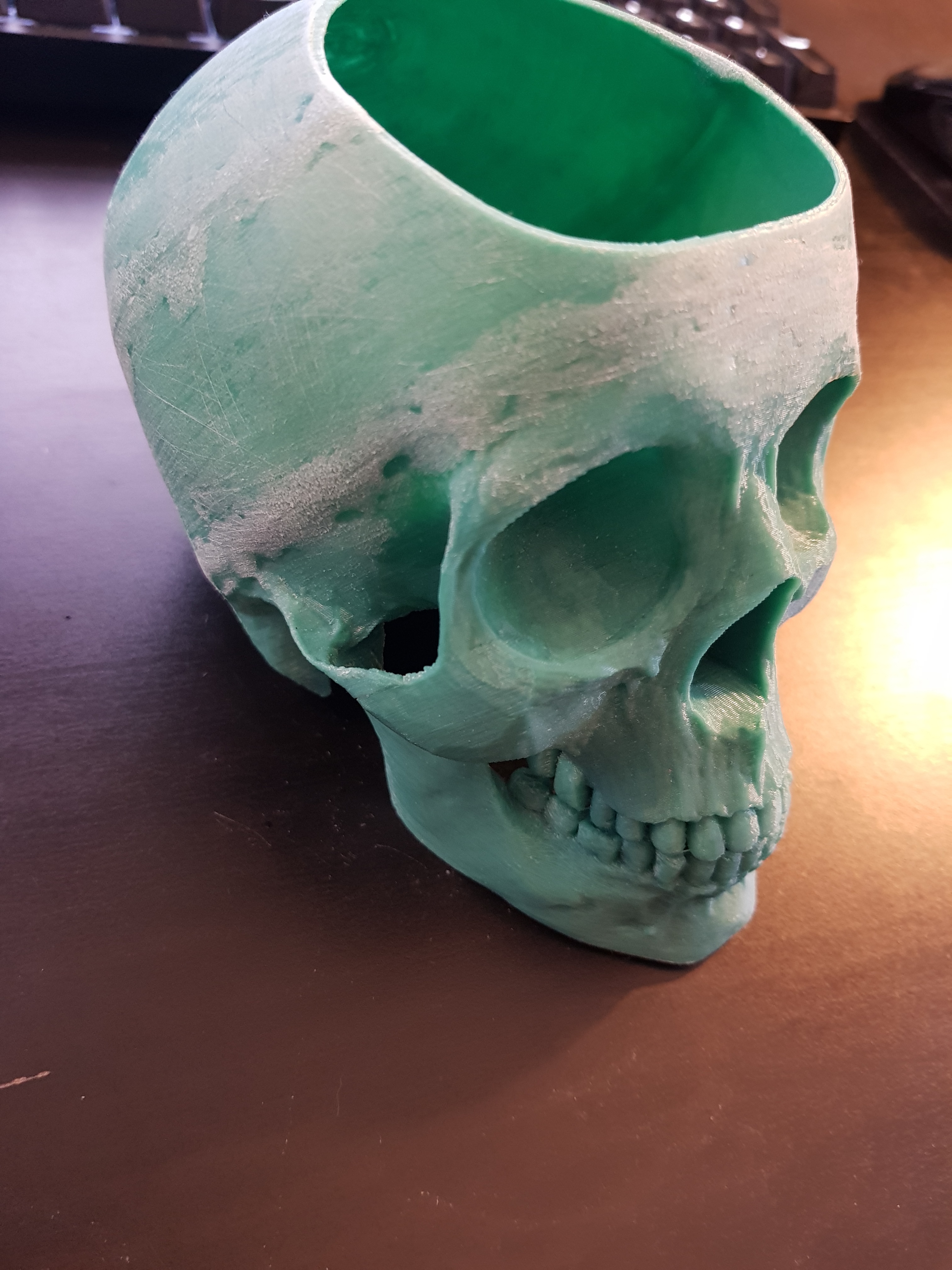

После полного застывания все неровности обрабатываются наждачной бумагой до желаемого состояния.
Далее модель несколько раз обрабатывается ватной палочкой смоченой в ацетоне. Ацетоновая баня на мой взгляд в данном случае не очень подходит, так как был большой шанс что поплывут скуловая кость и зубы.

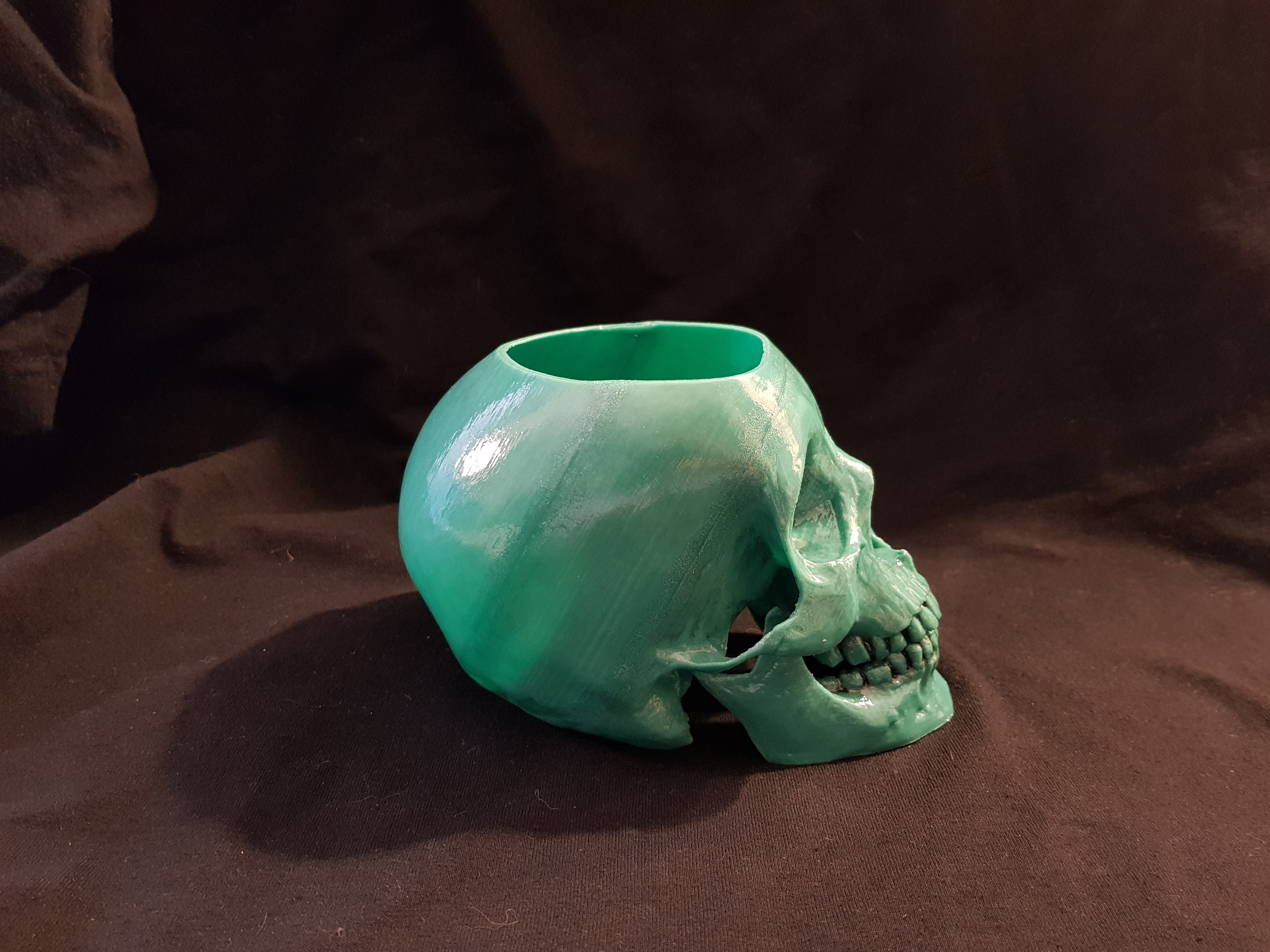

Финальный вид горшка:
Результат для первой обработки получился вполне удовлетворительным, однако при такой склейке на швах концентрируется больше пигмента, поэтому цвет там темнее.
