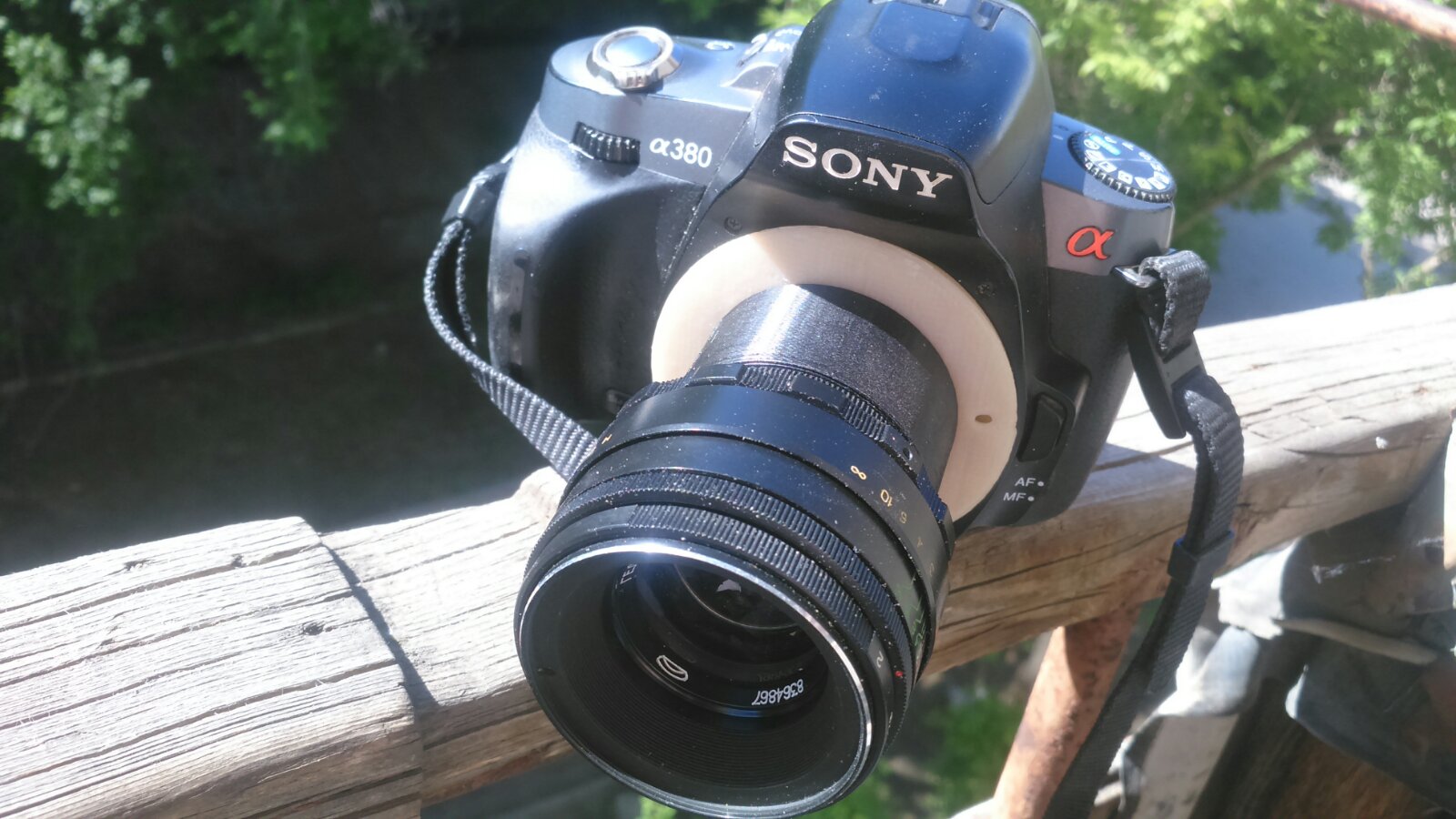

Не люблю печатать кубики/кораблики и по этому всё в дело:)ABSМатериал обычный . Напечатал комплект переходников для макросъемки
и
