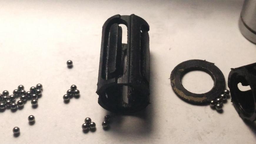

Накопился у меня стратегический запас линейных подшипников. Покупалось всё в разное время, у разных продавцов, но качество было примерно одинаковое - на 10 штук максимум 1-2 условно рабочих.
Решил разобрать, посмотреть, по возможности привести в рабочее состояние.
Первое, что надо запомнить о дешёвых линейных подшипниках - они все собраны на сухую. То есть при разборке шарики весело высыпались и покатились в разные стороны. Ни малейшего масляного следа на бумаге не осталось.
Второе - пластиковый сепаратор в таких подшипниках настоящего китайского качества. При внимательном рассмотрении стала понятна причина заедания шариков - тупо неровная поверхность беговых дорожек.
Третье, и самое главное - обойма подшипника сделана из чего угодно, только не из подшипниковой легированной стали. Плюс ко всему, качество полировки беговой дорожки никакое. От партии к партии отличается, какие-то лучше, какие-то совсем шлак. Те, которые лучше, всё равно не держат нагрузку от шариков, и будучи прокатанными по валу несколько раз, получают вмятину посередине дорожки от шариков.
Сфотографировать путём не получилось, но при желании каждый может расковырять и посмотреть.
Выбрал обойму получше, подобрал к ней сепаратор, намазал дорожки сепаратора смазкой и вдавил в неё шарики, после чего собрал, забыв сфотографировать промежуточные шаги.
Результат тот же, что и без смазки. Шарики заедают, часть пути катятся, часть скользят. Под поперечной нагрузкой начинают похрустывать и стучать, будто они не шарики, а кубики. При попытке прокатить по валу чуть большего диаметра (8+0.02) подшипник начало клинить.
В общем, отснял остатки процесса и без сожаления выкинул в мусорку, как и оставшиеся два десятка пациентов, потому как смысла и результата нет. Как говаривал Козьма Прутков: "Кривое никогда не сделать прямым".
В качестве резюме - добрый совет: НИКОГДА не покупайте безымянные линейные подшипники в надежде на хороший результат. Как известно, кроилово ведёт к попадалову. Нижний порог цены для приличных подшипников - 60-80 рублей за штуку, всё остальное - выброшенные деньги.
