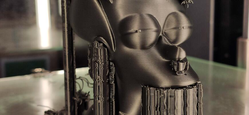

    И в завершении пример печати на 3Д принтере собранного на данном наборе.
