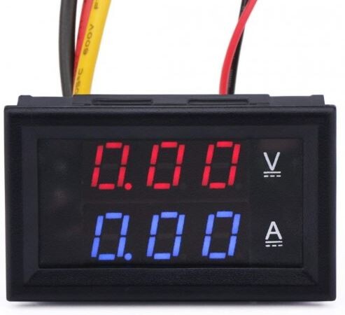

Для этого случая, валялся в закормах вольтметр-амперметр LED 0.28" 0-100В 0-10А.

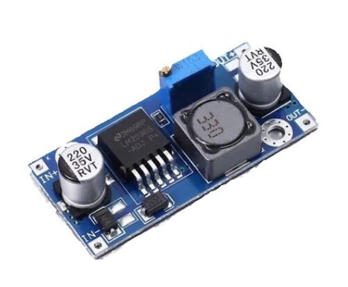

Понижалка LM2596 до 3А, или повышалка XL6009 ДО 4А, в зависимости от нужд.

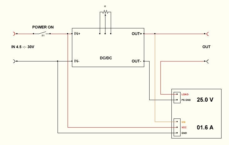

Переменное сопротивление под номинал (или около того), что на плате понижалки. Подстроечное сопротивление, что на плате блочка, выпаиваем. На его место впаиваем переменное, и выводим на переднюю панель.

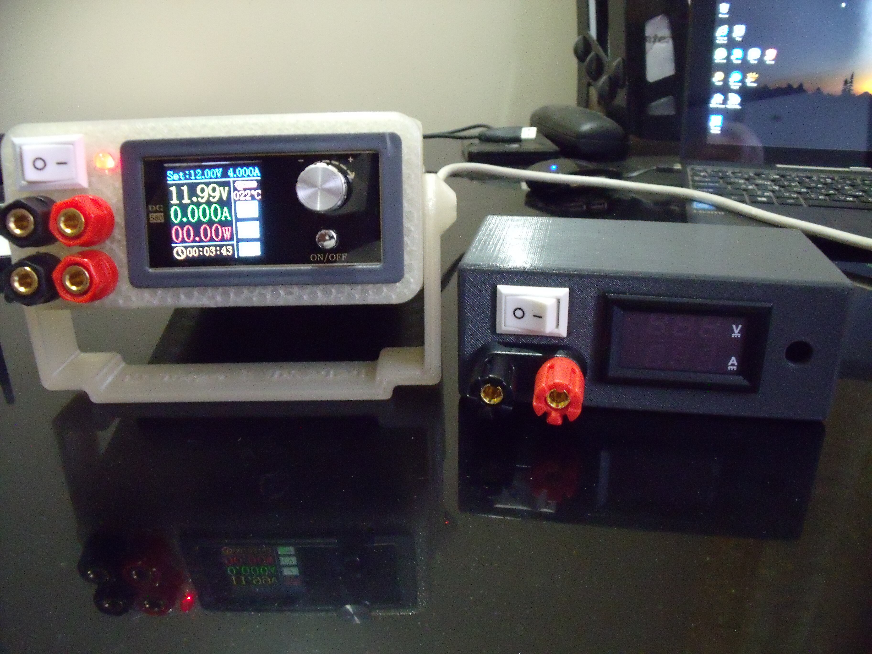

Блочек подключается к выходу лабораторного блока питания 4мм бананами.
Делал под эти бананы, но пойдут и по отдельности.
Файлы корпуса берем тут: Файлы корпуса
