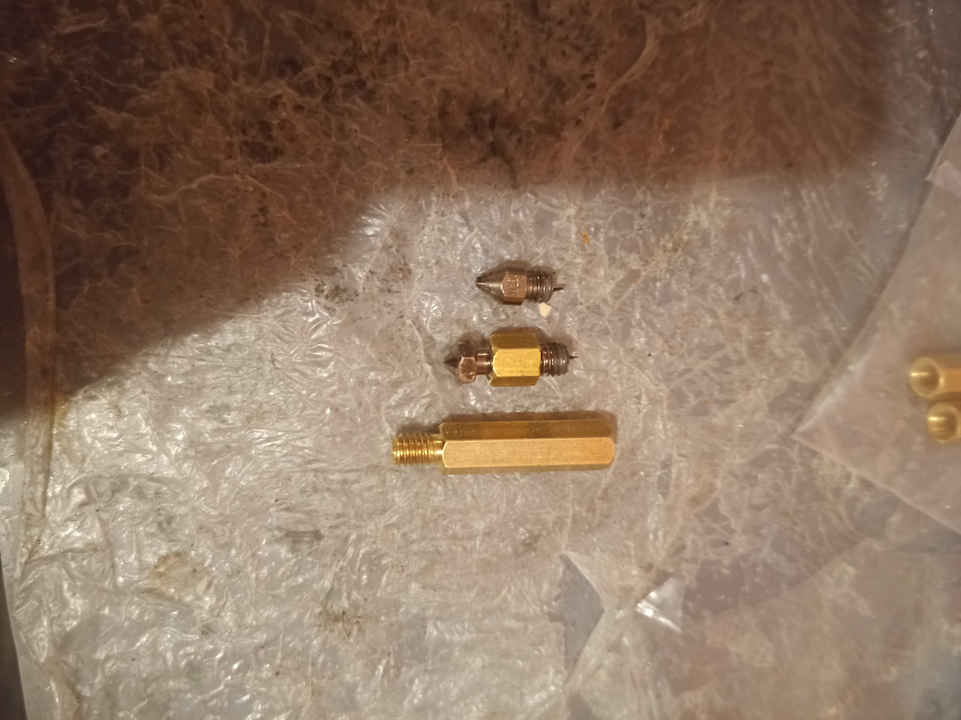

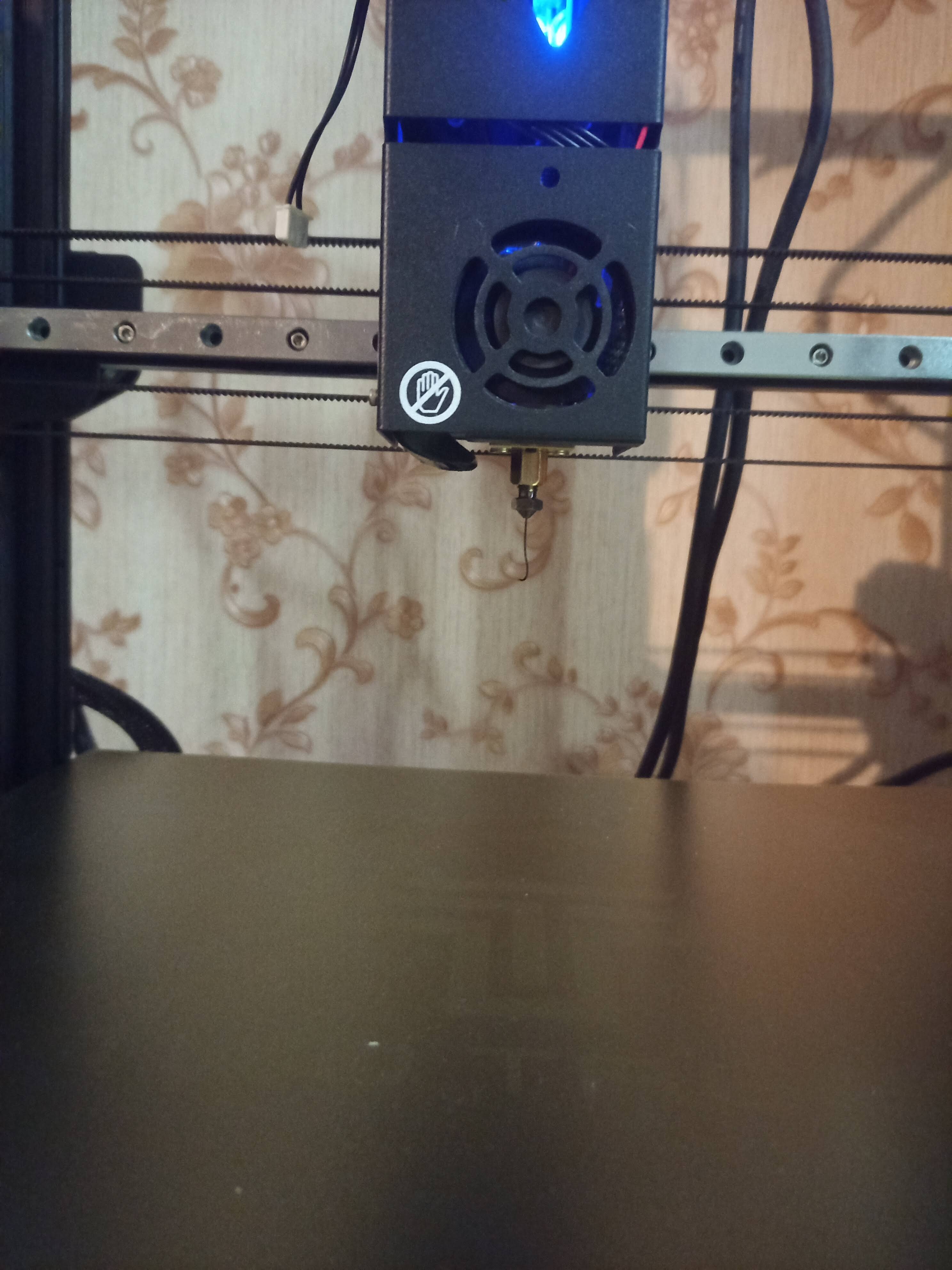

Ghetto-Volcano (как получить 60-70% от плюшек вулкана без замены нагревательного блока).
Мною была проведена серия тестов по использованию сопла от Вулкана в *обычном* хот-энде + спейсер из латуни - отпиленный кусок от латунной проставки, но можно просто накрутить пару М6 латунных гаек.
Не совсем "яблоки к яблокам", оба сопла стальные, но Мк8 - 0.5, а вулкан 0.4 (ну, что у меня было), пластик - CF Petg от Sunlu (ну или у кого они там его покупают и клеют свою этикетку, у меня был аналогичный дизайн но небрендирован), 250 град температура. Экструдер чисто директ, без редукции (бууу!).
Подавалась команда: G1 F200 E400 (F600, F800) - где-то 10, 15 и 20 мм^3/сек соотв, вес пластика замерялся на высокоточных весах.
Результаты:
0.5мм Мк8 сопло
- 10 мм^3/сек: 0.54 гр
- 15 мм^3/сек: 0.43 гр и эк
- 20 мм^3/сек: 0.35гр и экструдер больше проскакивает чем подаёт.
0.4mm noname Volcano
- 10 мм^3/сек: 0.57 гр (т.е. для обычного сопла 10 уже многовато малясь)
- 15 мм^3/сек: 0.56 гр (еще норм!)
- 20 мм^3/сек: 0.45 гр - уже не норм и начались проскоки
Короче, купи пару деталюх за копьё можно получить 60-70% бонуса вулкана (скорее всего больше если сопло вулкано латунное, возможно и гайку в качетсве спейсера можно найти медную) БЕЗ замены нагревательного блока на вулкан, потеряв 10мм высоты печати (ну, как и на обычном вулкане есс-но).
Enjoy!
