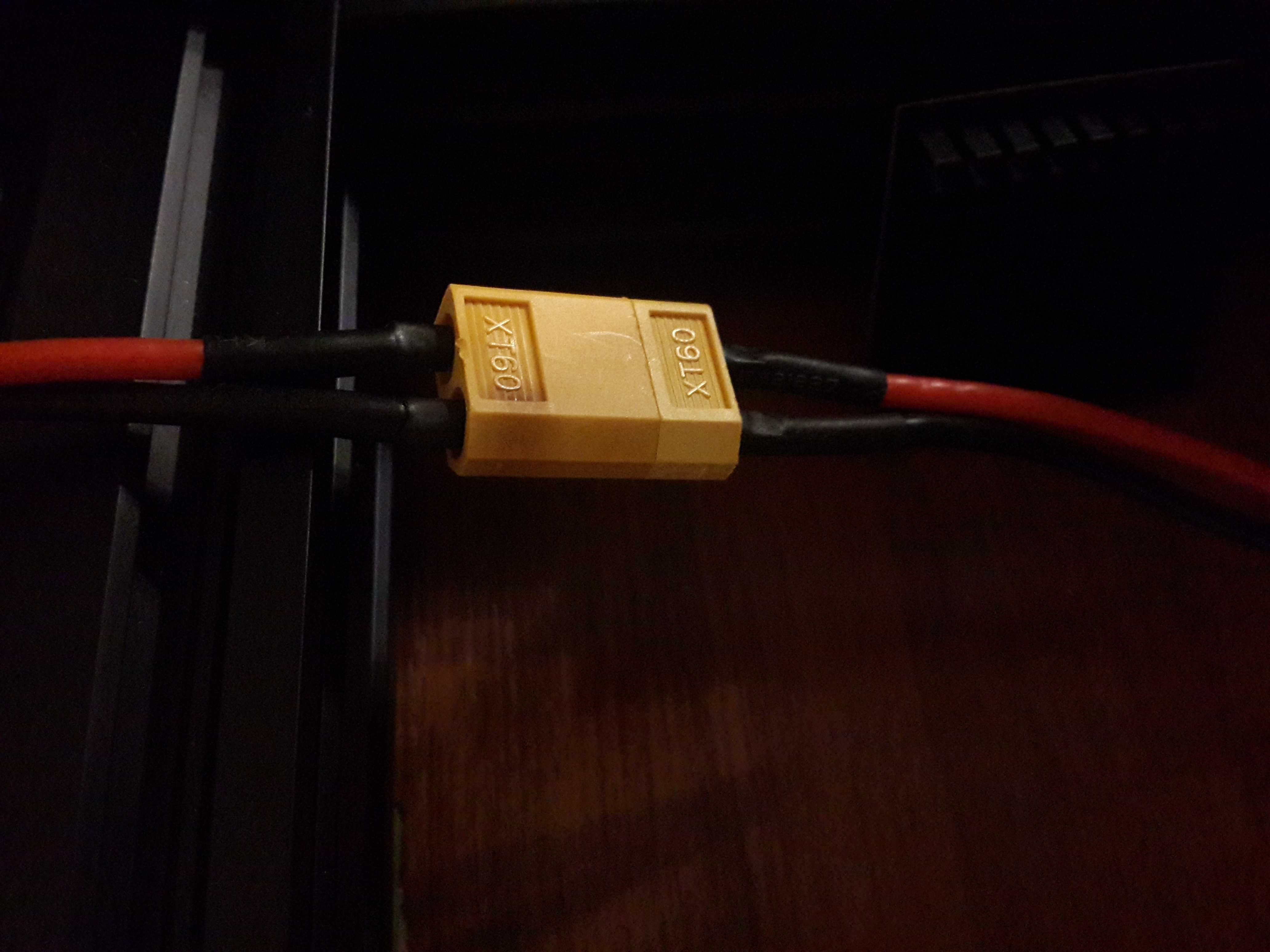

Хотелось в заключении напечатать какую либо модельку мелкому сынишке, но жизнь вносит свои коррективы, задымился разъем блока питания, на этом пришлось прекратить печать до устранения причины
