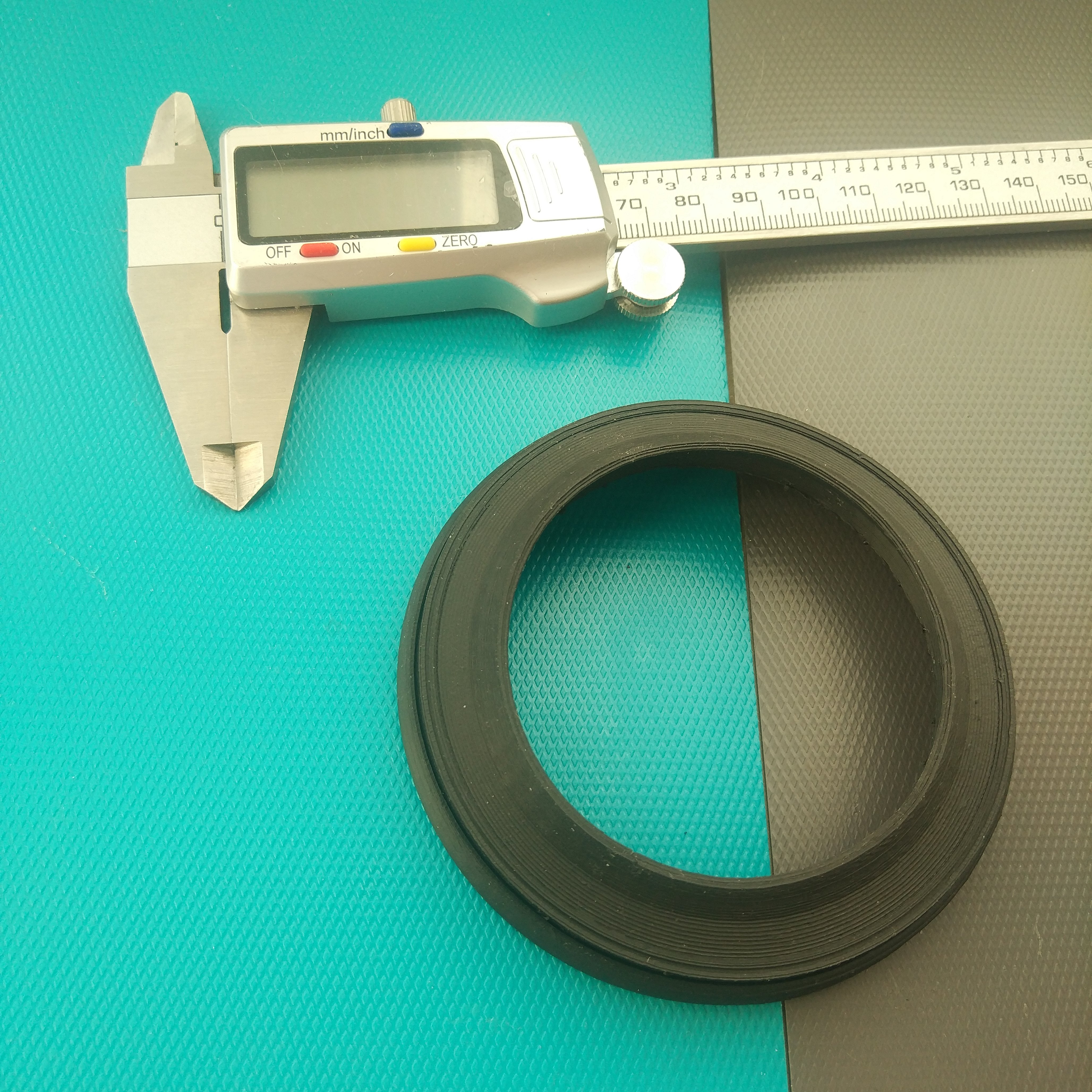

Купил на пробу BFlex и BFGummy от Bestfilament. И если Flex напечатался почти сказу, всего лишь после установки проставки к роликам экструдера (вот ссылка http://www.thingiverse.com/thing:3547938 ), то Gummy не хотел печататься ни при каких танцах с бубнами. Он оказался мягче, менее скользким, труднее плавился и нехотя проходил через экструдер.
В итоге, после многочисленных опытов я нашёл решение.
Температура экструдера - 235-240 °С.
Стола - 90 °С
Скорость печати - 35-40 мм/с
И самое главное ! Сопло физическое 0.6 мм, но в слайсере указывать 0.4. Это позволило напечатать довольно большую деталь с первого раза без зажёвывания филамента.
И ещё несколько советов/наблюдений.
Ретракт - пробовал и с ним и без. Без ретракта печать была стабильнее.
Поддержки - лучше делать плотнее, 35 - 40 %. В Simplify3D есть возможность на поддержке распечатывать дополнительную площадку (dense support layers) - советую ставить мимнимум 2 с наполнением 85-95 %. Тоже самое при заполнении - если не сто процентное - то первые 2-3 верхних слоя будут иметь пропуски. Стоит это учитывать.
